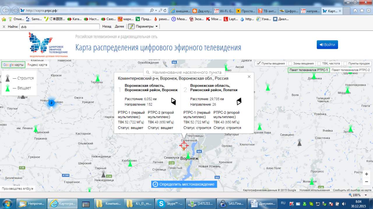

    Приветсвую всех!
    Зомбоящик я не смотрю, но матушка смотрит.
    Дом монолит и часто глюки возникают или затыки сигнала.
    Нарыл сайт http://карта.ртрс.рф , там разглядел где стоит БС.
    Одна дальняя ~35км по направлению окна рядом с «зомбатором» ,
    вторая городская по направлению другого окна в другой комнате (прикинул что по внешней стороне стены я могу прокинуть провод RG6u например внешний понадобится метров 15)
    Только вот нормальную направленную конструкцию не как не нагуглю.
    То пивные банки то еще какой-то хрень. Может у кого есть испытанный проверенный вариант с хорошей диаграммой направленности
    Заранее благодарю за внимание и помощь!

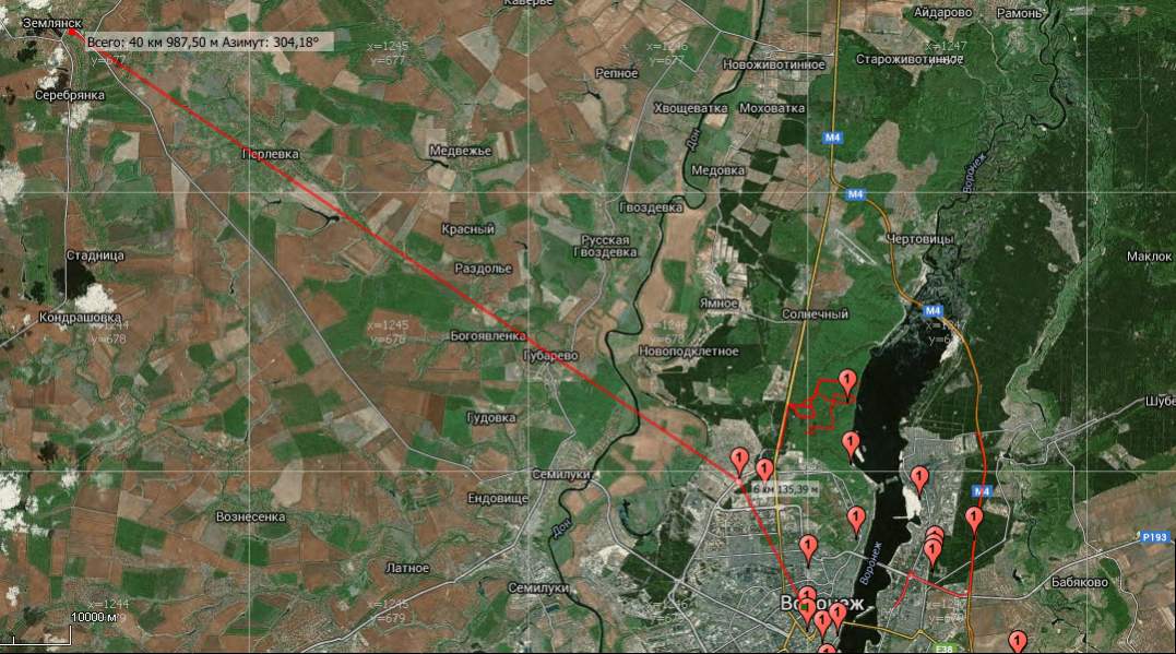

                      Вышка 40 км от дома, правда, высота подвеса антенны около 20 метров
