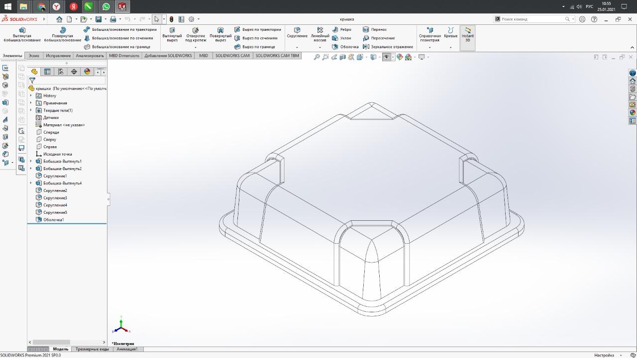

              У меня уже крышки отформованы на 300
                Сообщение от Satov Посмотреть сообщение
                А высота?
                  80 высота

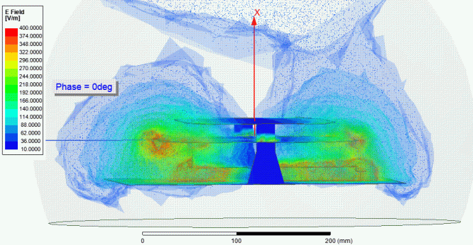

                      Я могу. Но денег не беру за это (работой не считаю).
                      На первой странице там нет подходящей по площади 300х300 и высотой не более 80.
                      Можно эту купить и закопипастить, никто ведь не против..
                      Спойлер (+/-) (цифра-9)
                      Она высотой 70
                      Или сделать самопал типа так
                      Спойлер (+/-) (самопал)
                      Разница несущественная
                      Спойлер (+/-) (одно и то же)

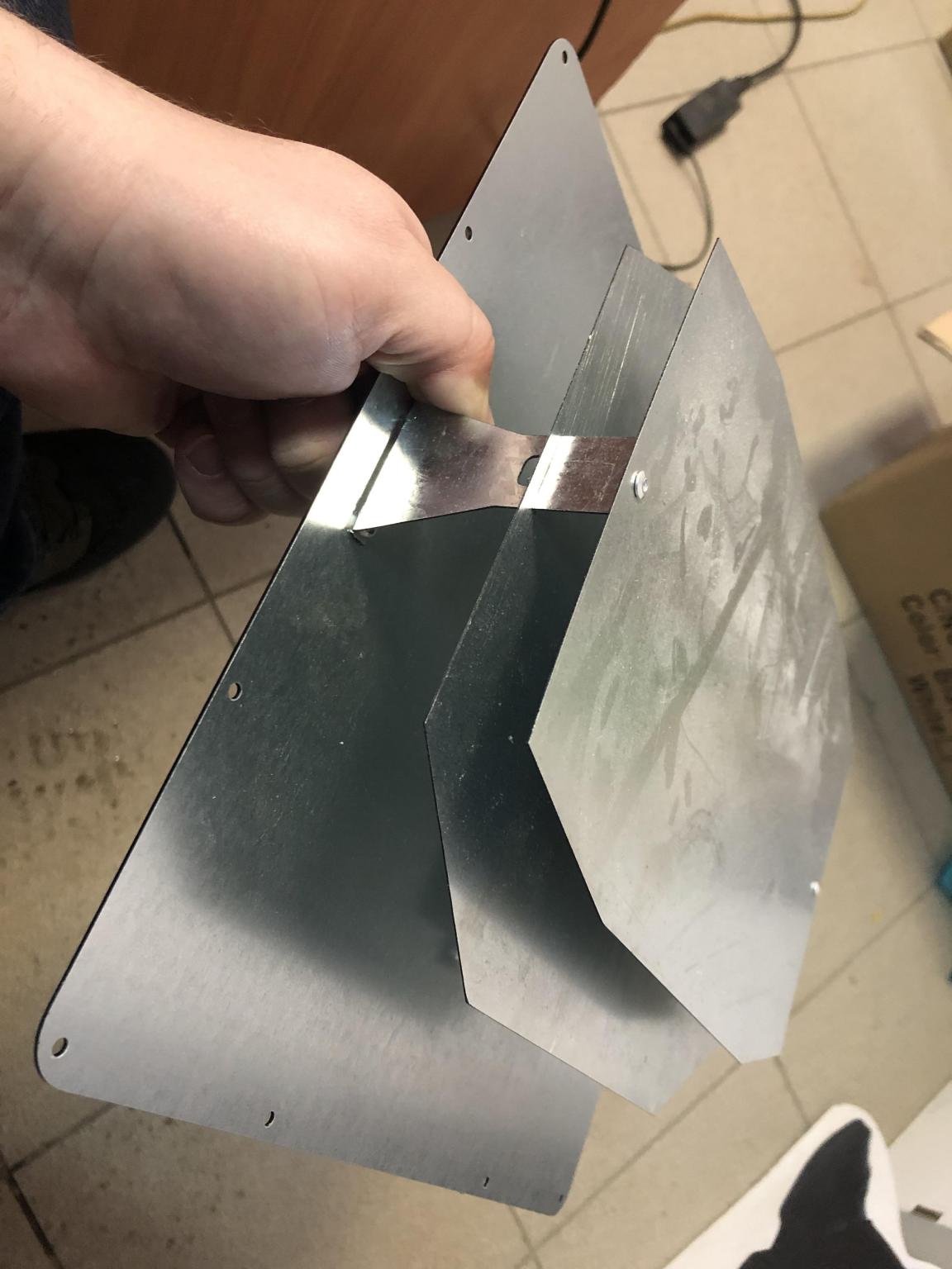

                        Ну наконец-то
                        Дело осталось за малым нужны размеры
                        Я сделаю в железе
                          Здесь

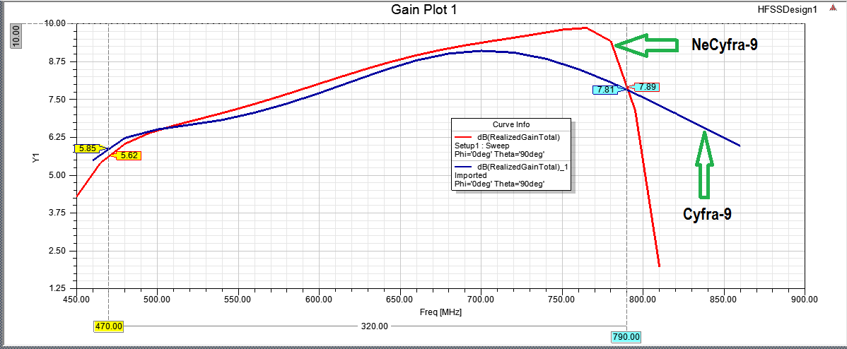

                          Чуть по ошибке Цифру-9 не выложил.. Да кому она теперь интересна :)
                          Последний раз редактировалось com0666; 17.03.2021, 13:58.
                            Вот такой прототип получился
                            Спасибо com666

                              у нас вещание идет на 4 частотах вот метки по ксв

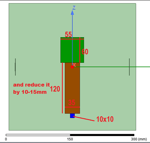

                                Я бы так и оставил. График КСВ близок к расчётному. Но если хотите пожертвовать чуть-чуть усилением но приблизить КСВ к единице, измените два размера:
                                Спойлер (+/-) (упадок КСВ)
                                То есть передвинуть место подключения к патчу ближе к центру на 10-15мм и соответственно укоротить шлейф (чтобы разъём остался на месте) на столько же.
