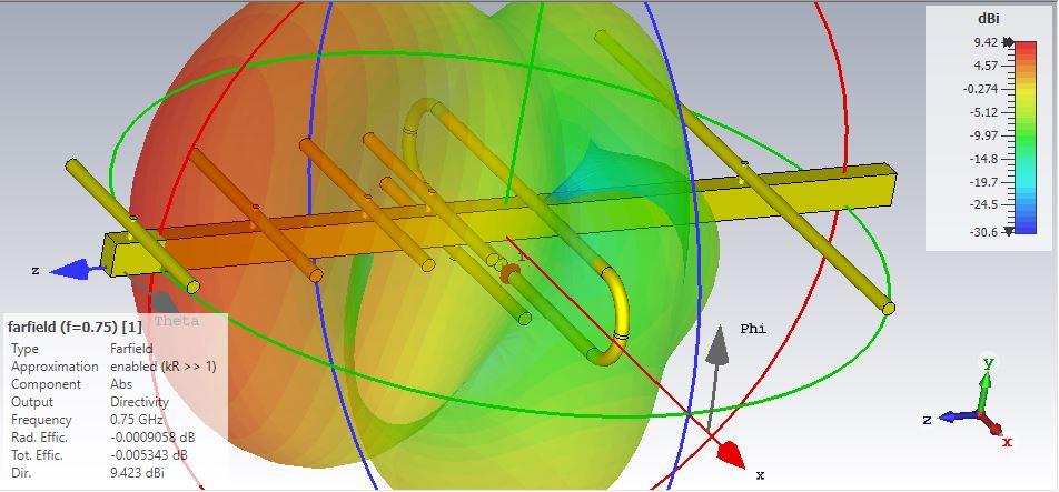

          Пока Меридиан (07 AF) снят, промерял и промоделировал на скорую руку. Модель без колпачков, пластиковых проставок, и коробки усилителя. Обратил внимание, что задний лепесток их особо не волнует. Вибратор к буму не подсоединен.
          Спойлер (+/-) (Графики)
          Последний раз редактировалось Vodkaman; 10.03.2020, 18:40.

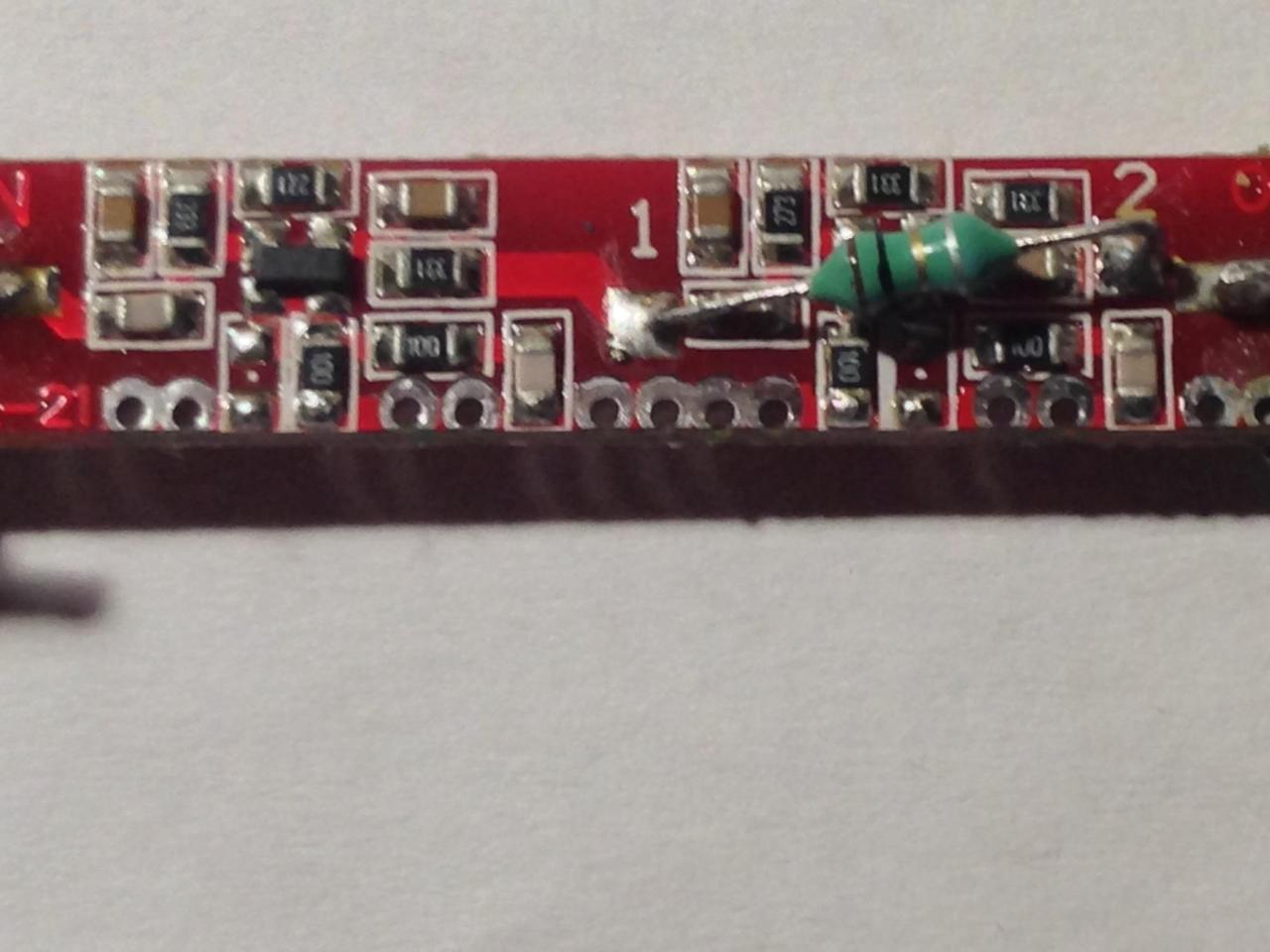

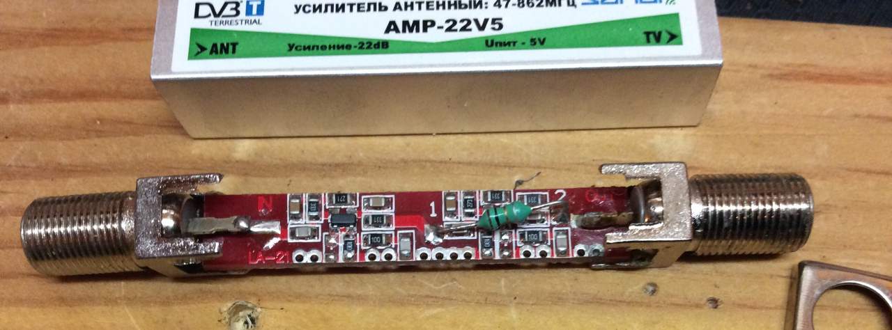

            Олег Николаевич, а может обрезать как на картинке?
              А у тебя разве такой усилитель?
              Разглядел, там у тебя вообще просто плата согласования...
              Сделай нормальную фотку своего усилителя.

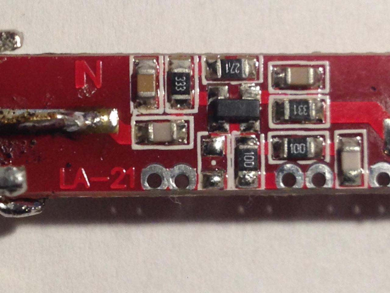

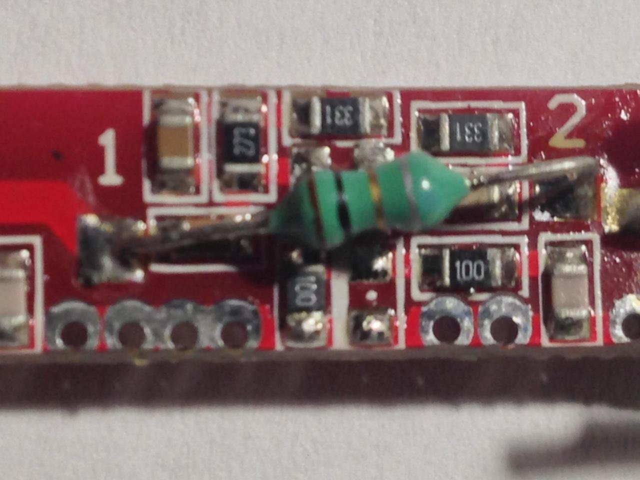

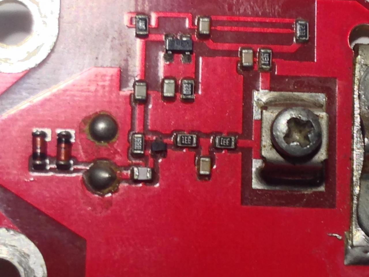

                У меня и такой есть, и SWA -777 LUX есть:
                Спойлер (+/-) (Фотки)
                Последний раз редактировалось Vodkaman; 11.03.2020, 00:57.
                  Можно попробовать переделать 777. Там два варианта - оставить первый каскад и оставить второй каскад... Я склоняюсь к варианту со вторым каскадом. Он с коррекцией АЧХ и более "сильноточный". Вечером постараюсь нарисовать...
                  Запитка будет от приставки, или БП-12в???
                    Хотелось бы от приставки, 5 В.
                      Тогда придётся некоторые резисторы поменять...
                        Давайте тогда отложим эту тему. Постараюсь найти SWA-1. Главная идея - простота и доступность материалов.
                        Попробую еще включить через регулируемый БП, может заведется.

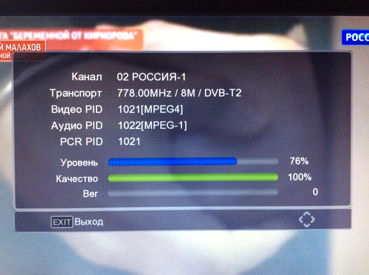

                          Удалось запустить одну из плат SWA -777 LUX. Сначала запитывал от БП 5-12 В, но качество было нестабильное, потом запитал от приставки, получил стабильный сигнал на первом мультиплексе (778 МГц), S-87%, Q-100%, второй мултиплекс (754 МГц), S-82% (иногда проскакивает 60%), Q-100%. Прием из Московской области, д. Мокрое.

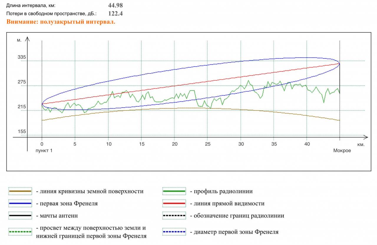

                          Последний раз редактировалось Vodkaman; 14.03.2020, 19:10. Причина: Поменял высоту вышки, уточнил координаты.
                            Наверное у тебя блок питания говёный какой то... Разбери и поменяй кондёр хотя бы. Там стоит 100 мкФ, поставь 470-1000 и почувствуй разницу!
                              На 40 км - 40 dbi... А какова мощность передатчика?
                              у меня на 32 км от вышки на 14дби 100%
                                У тебя условия попроще наверное... У него лес.
