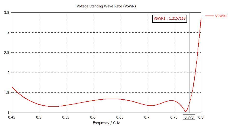

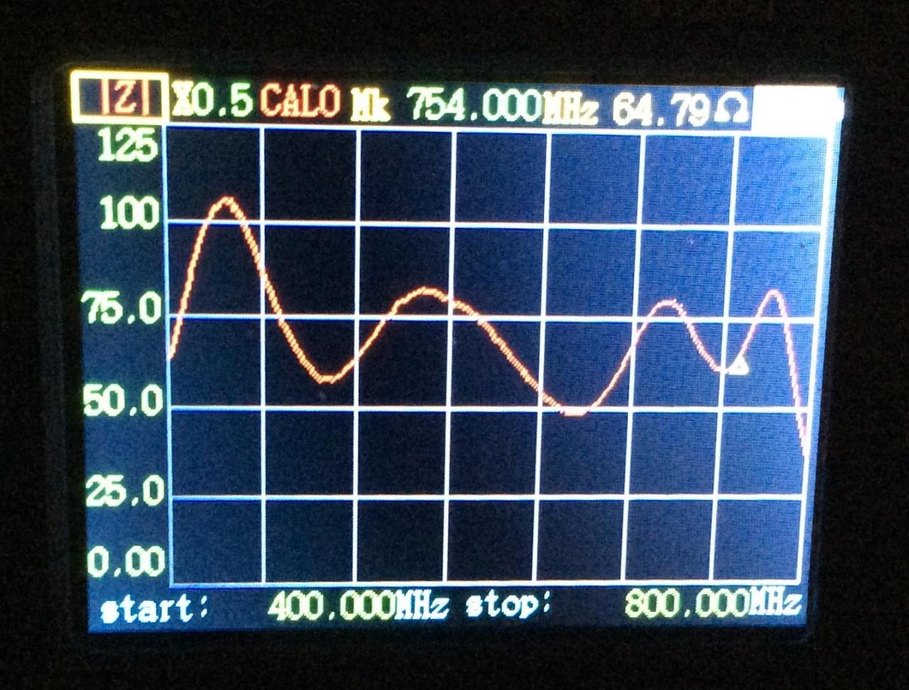

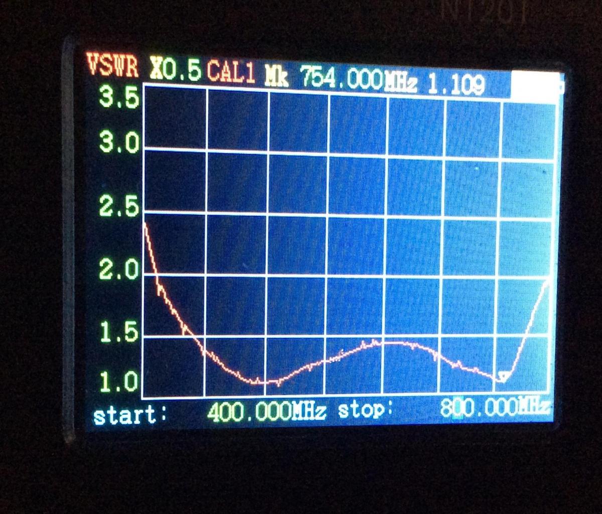

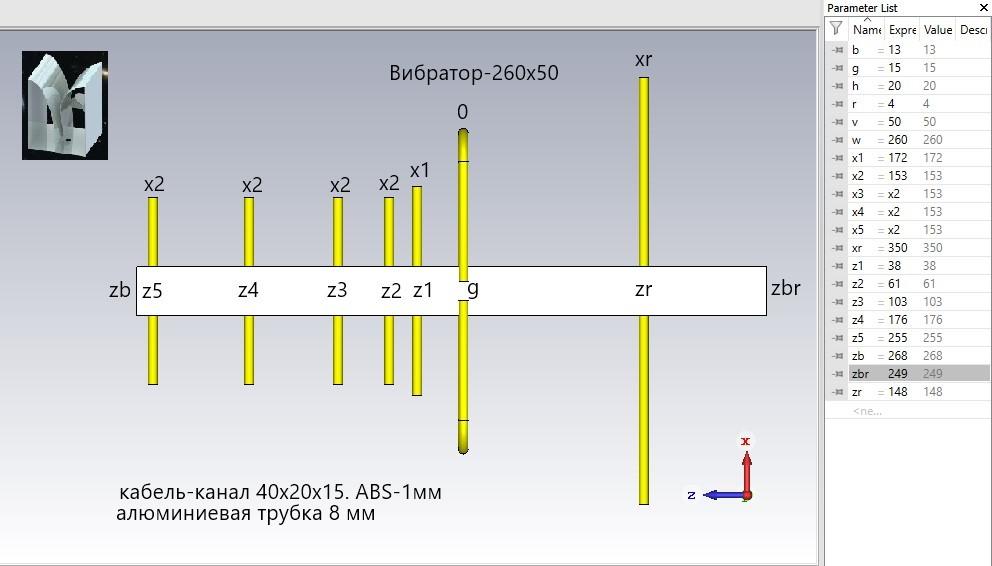

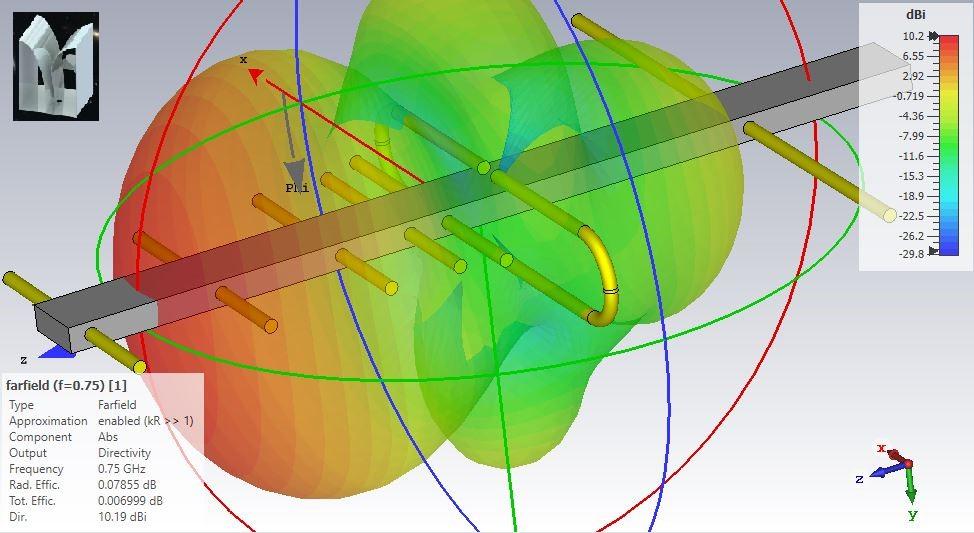

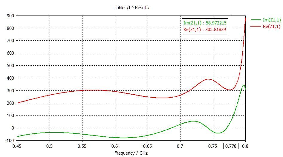

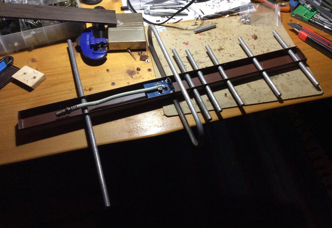

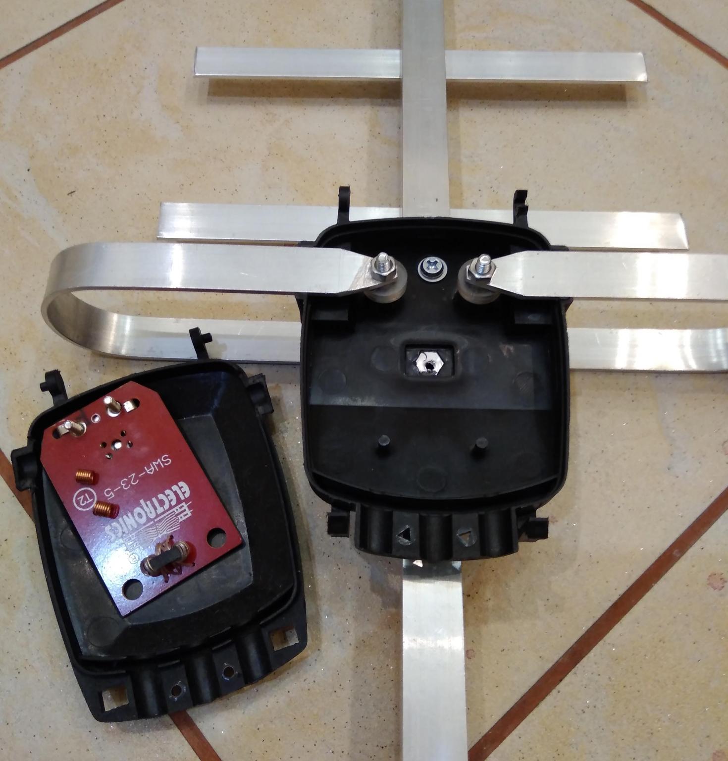

      Яга на базе Меридиан 07AF. В основе кабельный канал 40х20х15 мм и алюминиевая трубка 8мм. Дипазон 450-780 МГц.
      Нажмите на изображение для увеличения.  Название:	FF.JPG Просмотров:	0 Размер:	72.6 Кб ID:	321643Нажмите на изображение для увеличения.  Название:	swr.JPG Просмотров:	0 Размер:	51.4 Кб ID:	321644Нажмите на изображение для увеличения.  Название:	ImRe.JPG Просмотров:	0 Размер:	68.2 Кб ID:	321645Нажмите на изображение для увеличения.  Название:	Gain.JPG Просмотров:	0 Размер:	55.5 Кб ID:	321646Нажмите на изображение для увеличения.  Название:	FtB.JPG Просмотров:	0 Размер:	56.3 Кб ID:	321647Нажмите на изображение для увеличения.  Название:	Dw.jpg Просмотров:	0 Размер:	53.7 Кб ID:	321648

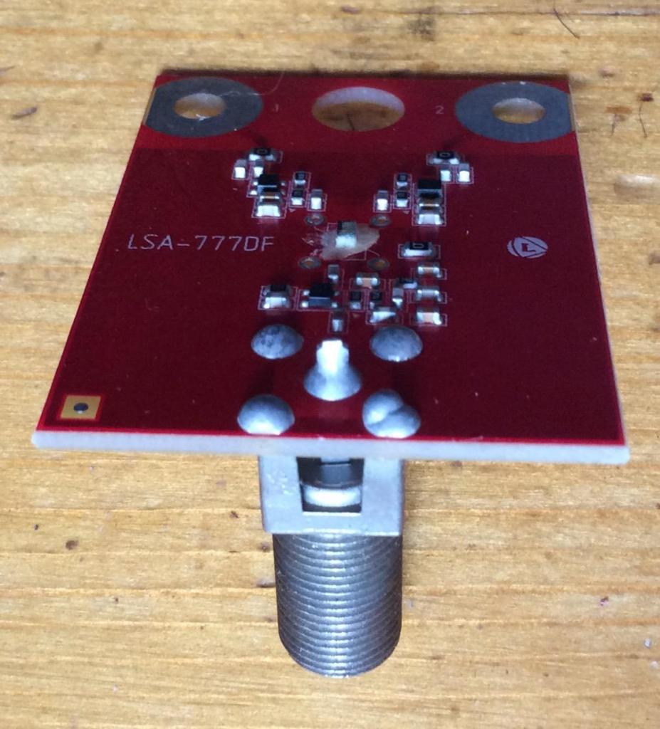

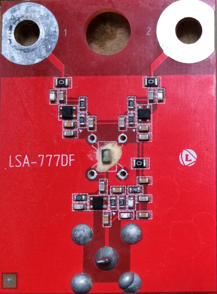

              Фотки платы усилителя от Меридиана:

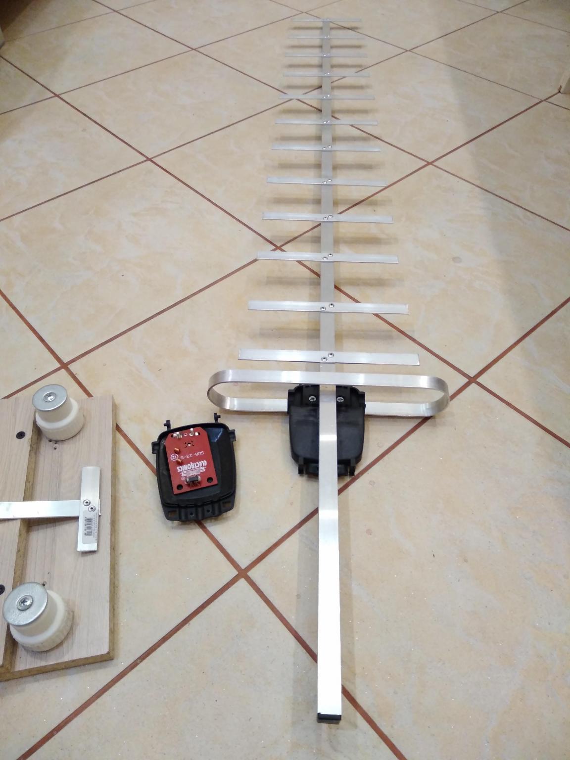

                Собрал очередной вариант:

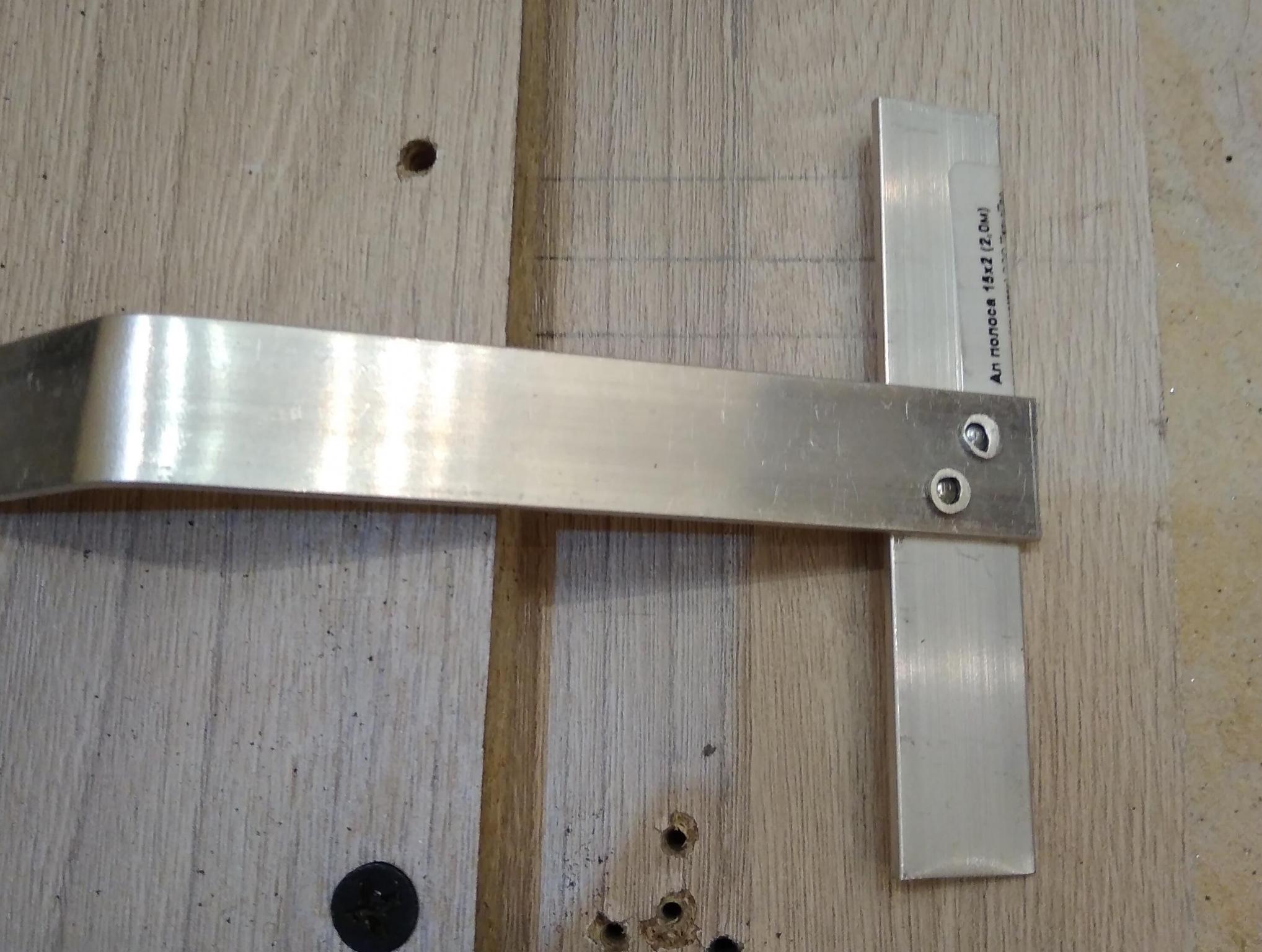

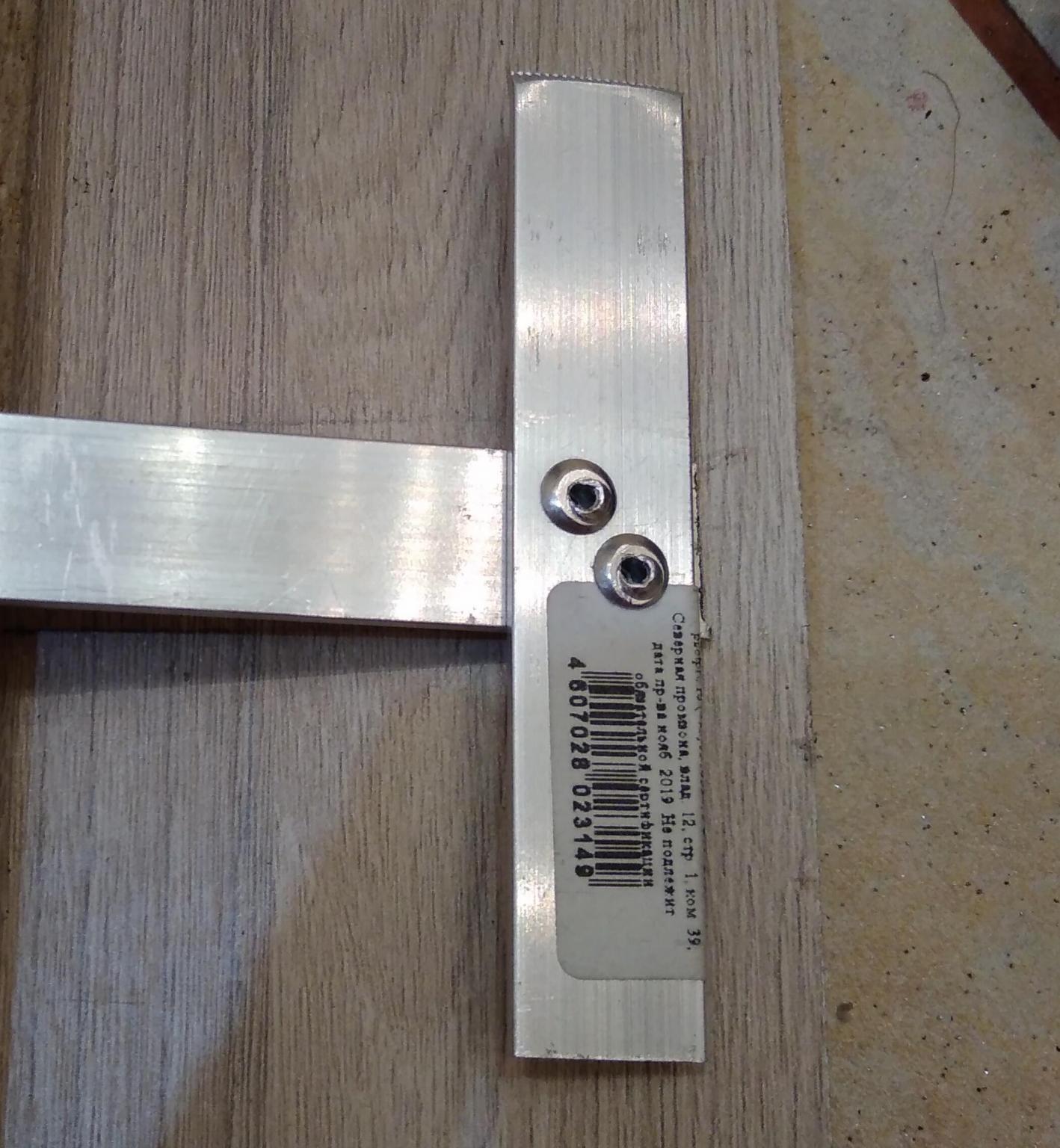

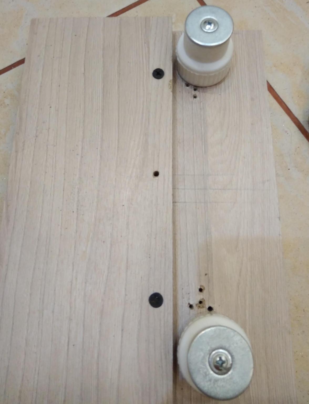

                  Мой долгострой . Три недели не могу рефлектор приклепать
                  Последний раз редактировалось MrNemo; 14.03.2020, 00:11.
                    Отложи ненадолго Еще неделю назад, уходя на выходные, ты обещал изготовить бутерброд с гвоздями и показать всем как надо сверлить фольгу толстыми свёрлами. А эту антенну проще купить за 600р. у Локуса..
                      те, кто хоть раз сверлил оцинковку коронкой - прекрасно понимают, что это дело 1-2 минут, 0,35 - фольга - это всего лишь миф и не более. на изготовление этой Яги ушло 2 часа, мередиан в розницу не найти по 600р, тебя уже носом не раз мокали в эту тему, и вообще тебе выделили резервацию с батом - веселись там и поменьше хамства.
                        Наверное у тебя блок питания говёный какой то... Разбери и поменяй кондёр хотя бы. Там стоит 100 мкФ, поставь 470-1000 и почувствуй разницу!
                        Поменял на 1000 мкФ, разница действительно существенная, сигнал стал 86-88%, качество 100%... но картинка не стабильна, время от времени сыпится. При запитке от приставки, сигнал 84-86%, качество 100%, картинка стабильна. Не знаю как это работает, но работает.
                        (это предыдущая антенна, новую пока не пробовал)
                          А ты ее считал? Смотрю плата у тебя на 5 Вольт, где брал? Хотя зачем усилитель такой антенне, верней зачем такая антенна если все равно усилитель?
                          Поверь, сверлил и не раз. Это дело 30 секунд, но точность 1-2 мм. Если у тебя есть супер коронка, супер станок, с супер тисками.... список можно продолжать, но в итоге окажется проще отнести на лазерную резку.
                            Это Юрина Яга. Усилитель брал в "Мир антенн" и коробку там же. 70 и 50 р соответственно. усилок пойдет в коротышку однодиректорную, если большая не вытянет 3 телека (под нее и подставку присмотрел, которую здесь выкладывал), останется "сильнейшая", вторую отдам кому нибудь . согласовка сейчас стоит в антенне, какой смысл покупать еще одну?
                                что самое смешное точность сверловки в 1 мм практически не портит антенну.
                                первые свои пробы я делал самыми обычными коронками по дереву лет 25 назад. проход летнего душа на даче через профлист. на низких оборотах за 30 секунд не просверлить, а на высоких деревянной коронки и на одно отверстие не хватит.
                                поиски банок без рефления привели к варке солянки . всрыв банку из под оливок и померив ее штангелем был просто очень удивлен - 0.1 мм без лака и краски.
                                то, что проще отнести на лазер - это понятно, но, руками приятнее, ты и сам это понимаешь )).
