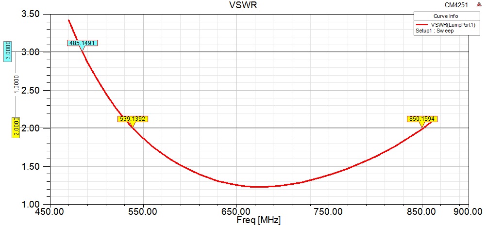

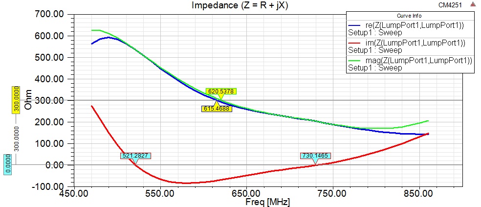

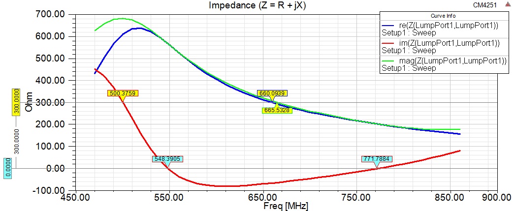

    По моему, волновое сопротивление этих линий должно быть по 150 Ом, по геометрии на фото видно, что это не так. Я считал такую линию на FR4 толщиной 1.5 мм . 150 Ом получается при ширине полосок 0.75 мм и зазоре между ними 1 мм.
    так 2/3 от толщины ножовочного полотна (1,3 мм) около 1 мм, не? :)
      Так, но ширина самих линий то больше прилично...
      Хотя, думаю, это не очень критично... Как и применение кабеля в полуволновой петле... Типа, есть оптимальное, а есть допустимое.
        Нет, тут принципиальная разница. Полуволновая петля это повторитель импеданса и её волновое сопротивление влияет только на ширину полосы рабочих частот. А в этой схеме оптимальная длина линий менее 0.25L и отклонение волн. сопр. от 150 Ом скажется заметно на согласовании.

            Yurik82, если понимать где у антенны пучности электрического поля, то можно принимать решение о необходимости(или нет) учёта диэлектрических материалов в модели. Расчёты будут точнее.

              Увеличил зазор в несколько этапов до немногим более 1 мм. В итоге получилось СУ значительно лучше чем на феррите и лучше чем фирменное почти с такой же разводкой печати. Вот эта "почти" на новом СУ и сыграло свою положительную роль.

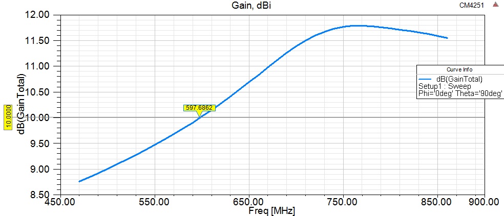

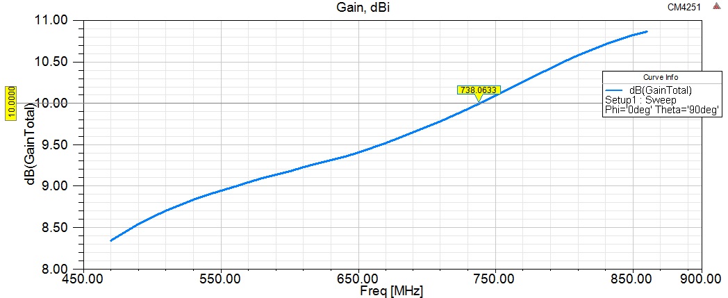

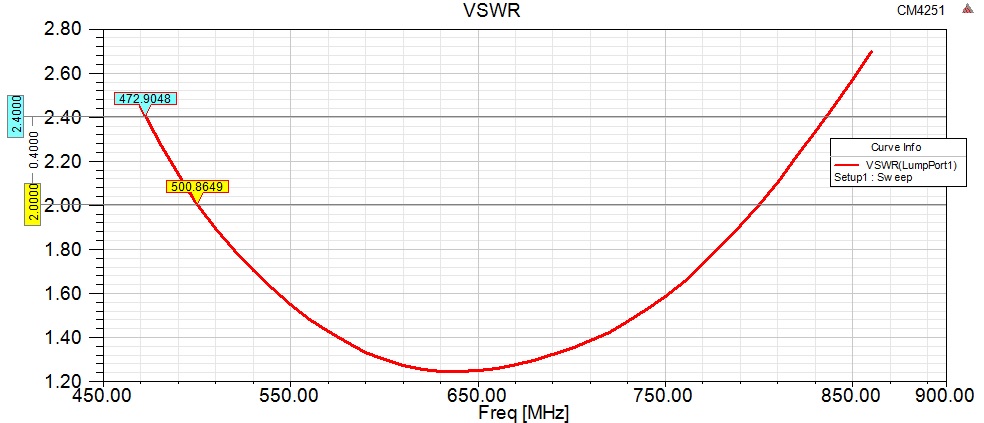

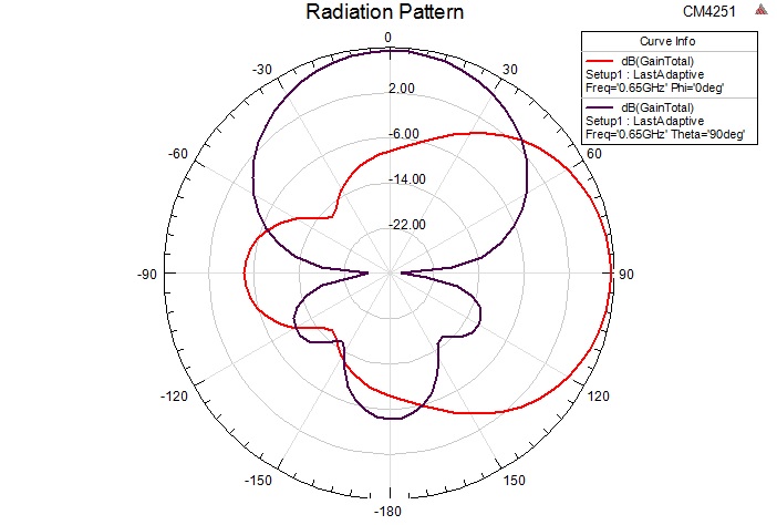

                  На глазок увеличил вибратор (320 / 70 мм), разнос (110 мм), экран (40x42 см) и добавил бортики 100 мм отогнутые на 40 градусов вперёд
