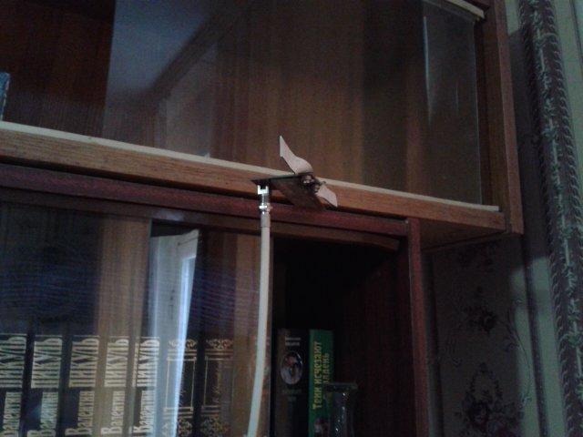

        А, в этом смысле? Да такую можно использовать.
        Хотя у меня просто полоска АБС согнутая в 4 местах под углом, так что получается наклонная трапеция, которая крепится на двух точках к антенне, и на одной к потолку, кронштейну, или подставке.

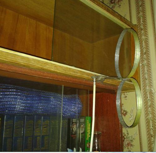

            Диполь + LSA 777df на том же месте имеет усиление на 21-24 дБ больше относительно антенны без усилителя из двух колец. Тестировалось на 34 и 60 каналах.
            Но Диполь +LSA 777df реагирует почти на каждую автомашину проезжающую под окном из-за избыточного усиления.

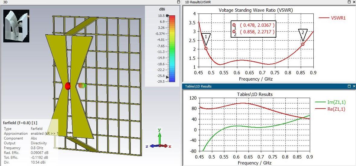

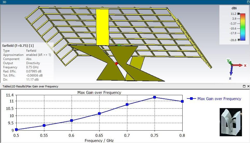

                        Батвинг, это БАТВИНГ!!!
                          Хорошо! а габариты? и толщина полотна?
                            По крыльям 234х310. Толщина в модели 0.5. Но я конструктивно её ещё не продумывал, не оптимизировал, и не решил надо оно мне или нет.
                            Хотя...
                            Нажмите на изображение для увеличения.  Название:	450batT2.JPG Просмотров:	28 Размер:	139.2 Кб ID:	321384

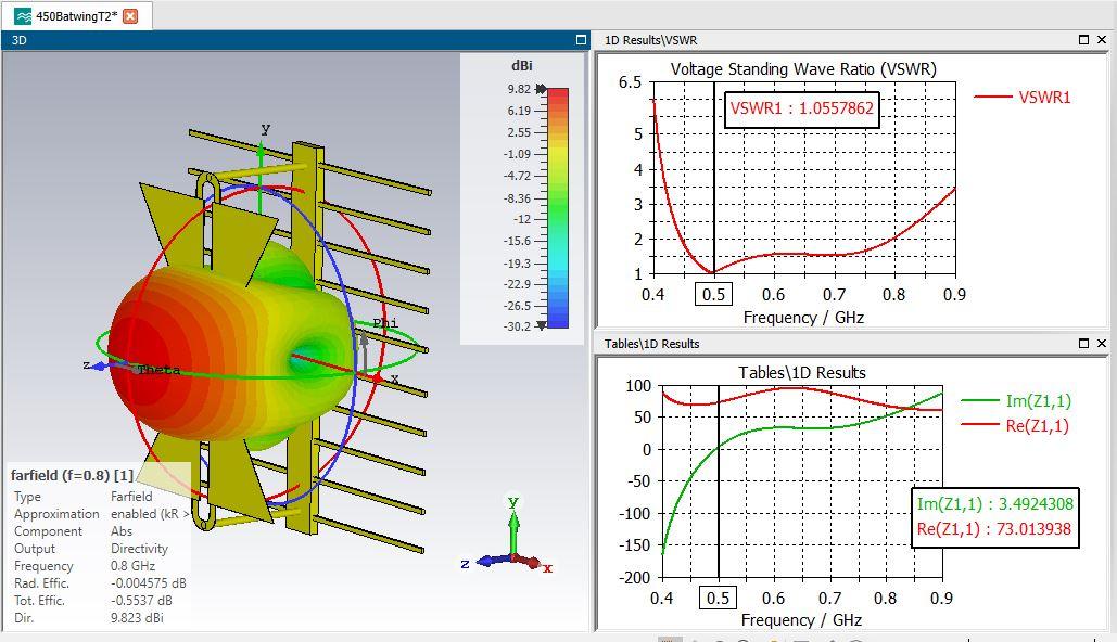

                            Все лучше и лучше....
                            Нажмите на изображение для увеличения.  Название:	450batT2.JPG Просмотров:	0 Размер:	140.4 Кб ID:	321397

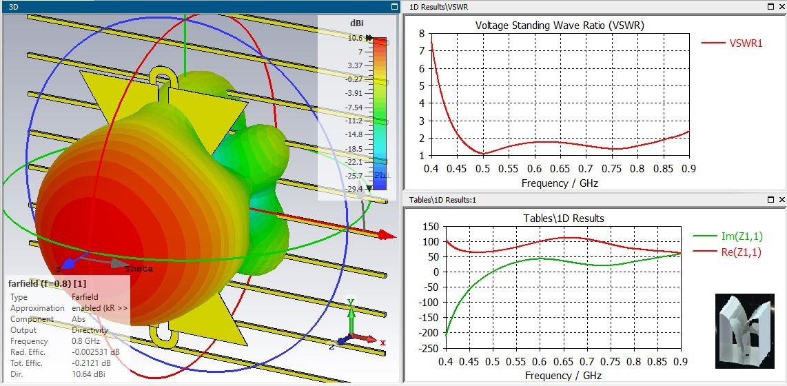

                            Компромиссный вариант: Рефлектор 40х40 см (сетка 50х50х3 мм), крыло 220х300 мм, офсет 100 мм.
                            Нажмите на изображение для увеличения.  Название:	450batT2.JPG Просмотров:	0 Размер:	118.1 Кб ID:	321411
                            Если сделать рефлектор пошире и загнуть края, можно вытянуть еще чуток...
                            Нажмите на изображение для увеличения.  Название:	450batGain.JPG Просмотров:	0 Размер:	99.9 Кб ID:	321412

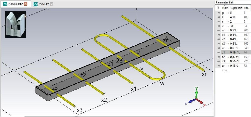

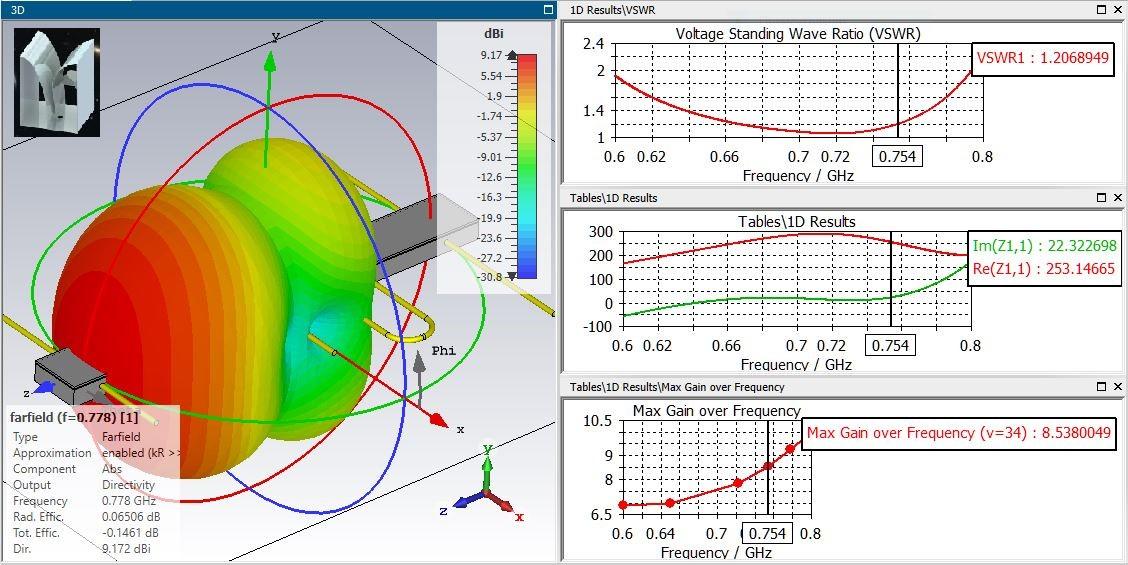

                              Еще одна Яга для Т2. Диапазон 650-778 МГц. Проволока 4 мм + кабельный канал 40х16 мм. Импеданс 300 Ом. Можно поставить стандартную плату усилителя типа SWA, или плату согласования.
                              Нажмите на изображение для увеличения.  Название:	FF.JPG Просмотров:	0 Размер:	134.6 Кб ID:	321459 Нажмите на изображение для увеличения.
                              Последний раз редактировалось Vodkaman; 07.03.2020, 10:17.

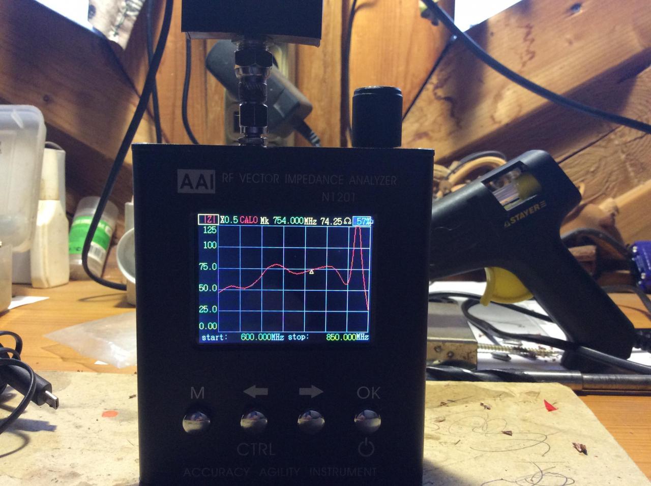

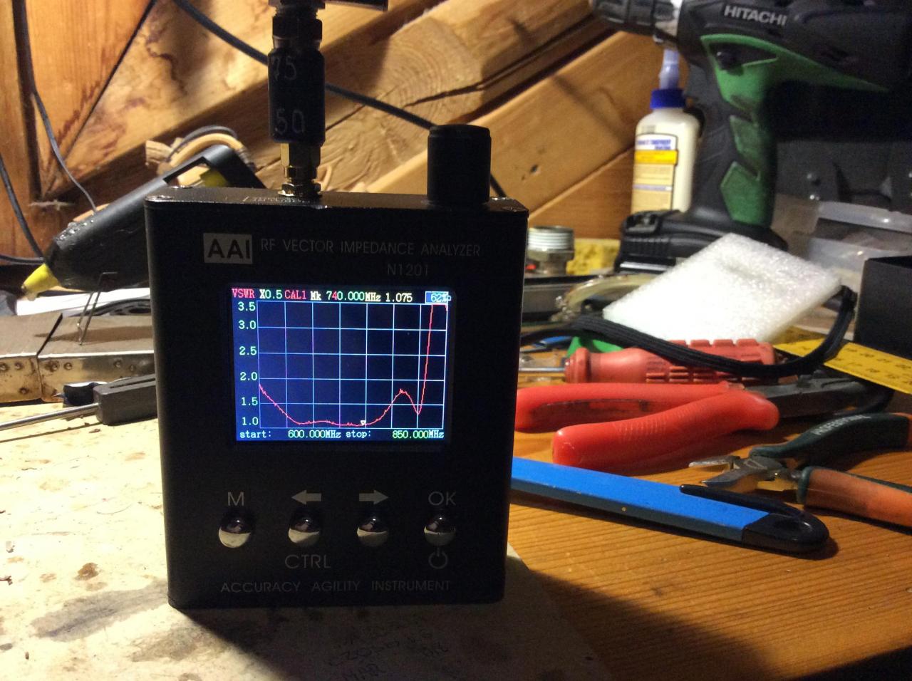

                                Собрал Ягу. По прибору даже лучше, чем в расчёте. Остались ходовые испытания.
                                Нажмите на изображение для увеличения.  Название:	DD879D98-4766-4F69-98B4-4E9541B9E8F0.jpeg Просмотров:	13 Размер:	104.3 Кб ID:	321485Нажмите на изображение для увеличения.  Название:	3554564F-A11E-4FB8-AD42-5AA9B5DA053F.jpeg Просмотров:	17 Размер:	147.2 Кб ID:	321486 Нажмите на изображение для увеличения.  Название:	B697BCA7-718B-4A77-BDBD-2AD34AC4C505.jpeg Просмотров:	0 Размер:	134.9 Кб ID:	321497 Нажмите на изображение для увеличения.
