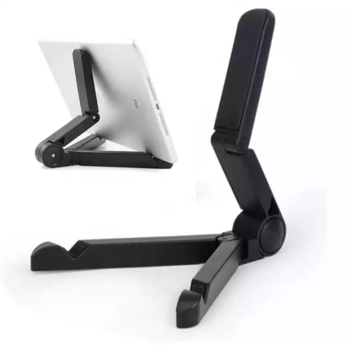

                          Отличная подставка для гвоздей диполей Герца и мини Яг.
                            Это что, скрытая реклама? Или явная?
                              Ссылка на Али обычная. Нажмите на изображение для увеличения.

                                Антенна то причем?
