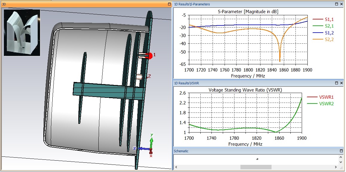

Облучатель 1800, на базе Bester LTE MIMO.
    Собственно, вот что получилось:
ID:	234932 Нажмите на изображение для увеличения.

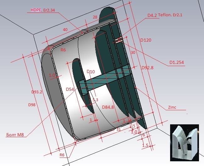

    Попробуй убрать изолятор(диэлектрик) до уровня рефлектора.
ID:	221756,,, ставить и размеры...

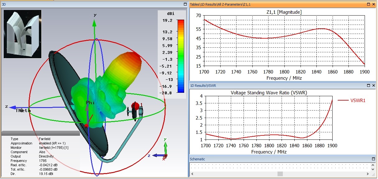

                  В тарелке этот облучатель неважно выглядит. Пробовал двигать по-всякому, суть картины не меняется. Если ставишь порт на 45 градусов, сопротивление падает.

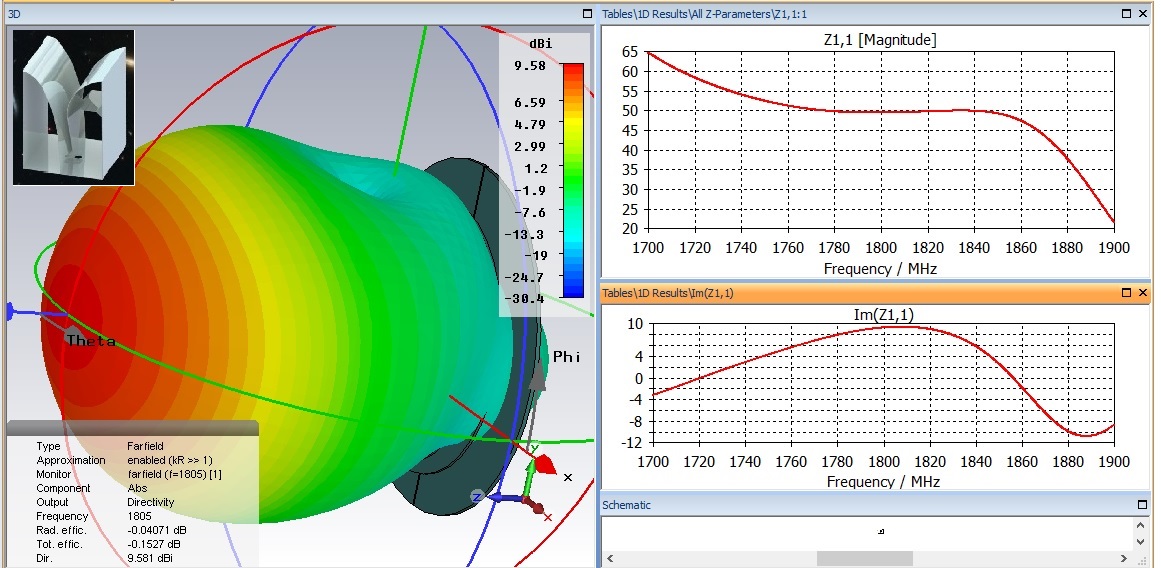

                  При установке одного порта под 90 гр., ситуация получше:
