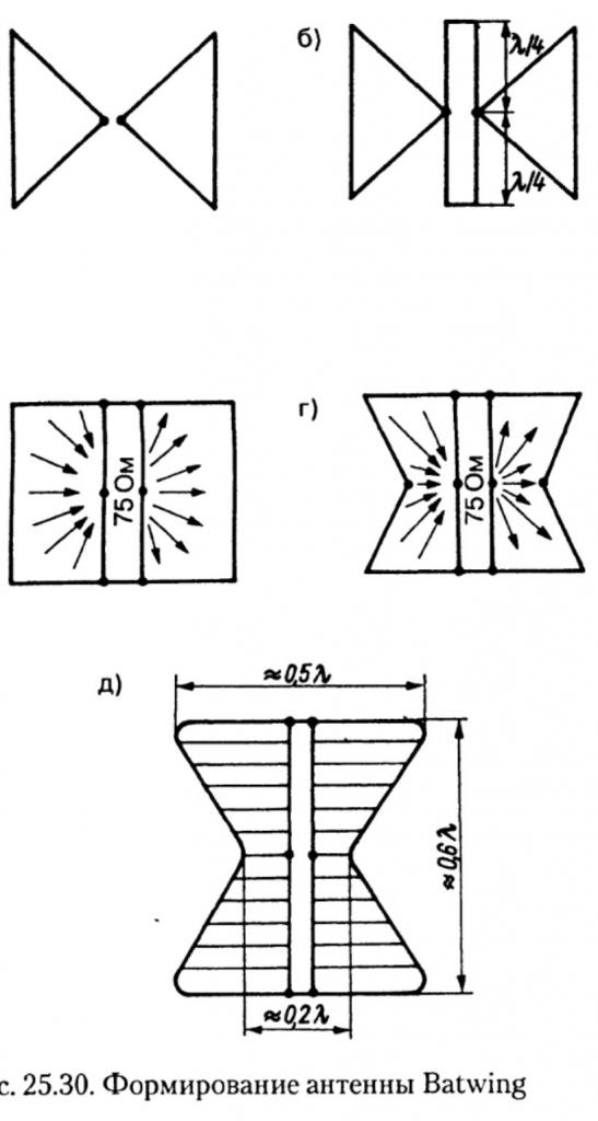

    Лучше полосой и простотой изготовления. Резать лист по прямым линиям. Завтра включат LTE1800, бедешь переделывать. Ну и ещё тем, что не как у всех. Банальность напрягает больше всего.

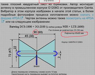

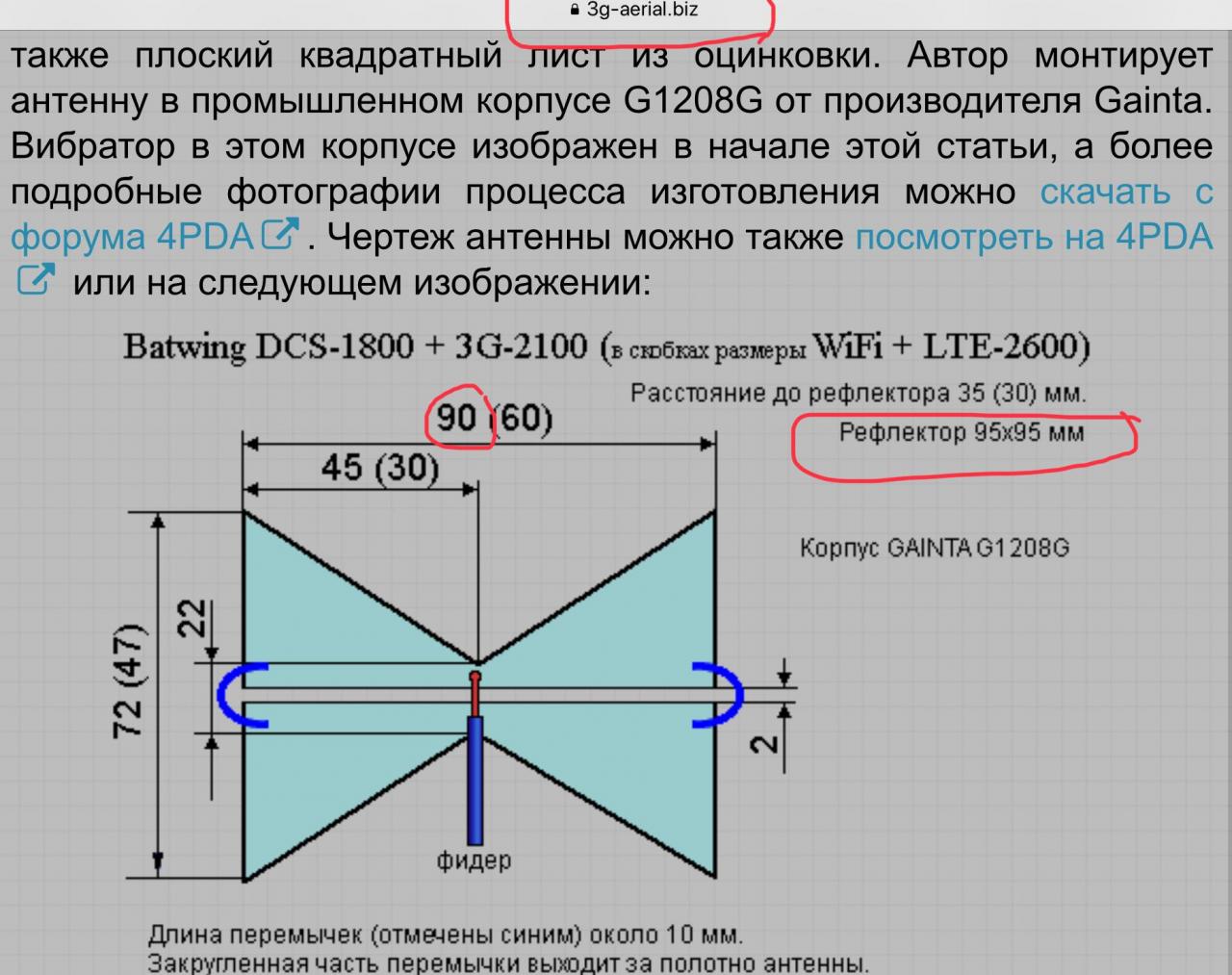

            Не первый раз натыкаюсь на «маленькие» неточности на этом сайте, надеюсь это ненамеренно. Но я сомневаюсь, что рефлектор может быть всего на 5 мм больше излучающего элемента. Так какой рефлектор правильный?

              Это ты не всё прочитал. Там речь про то, чтобы уложить это в популярный корпус G1208G. Именно столько фольги в него влазит.
              Но есть ещё момент. Волна вертикально поляризована. По вертикали этот минимистичный экран достаточно перекрывает полотно антенны.
              Если дефицита места нет, то 130х130 оптимально.

                Оптимально? Опять крякнул? Или подумал хоть немного?
                Где то на форуме UVE высказывался про размер чётко и ясно-рефлектор должен быть таки, чтоб выполнять свои функции!:)
                Подгонять под размер коробки, это уже компромисс, ну походу тебе пофиг, кролики ведуться!:)

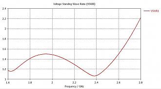

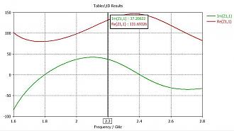

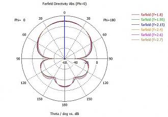

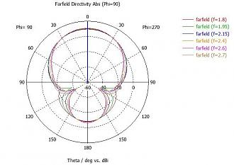

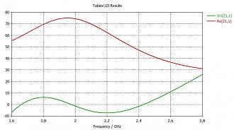

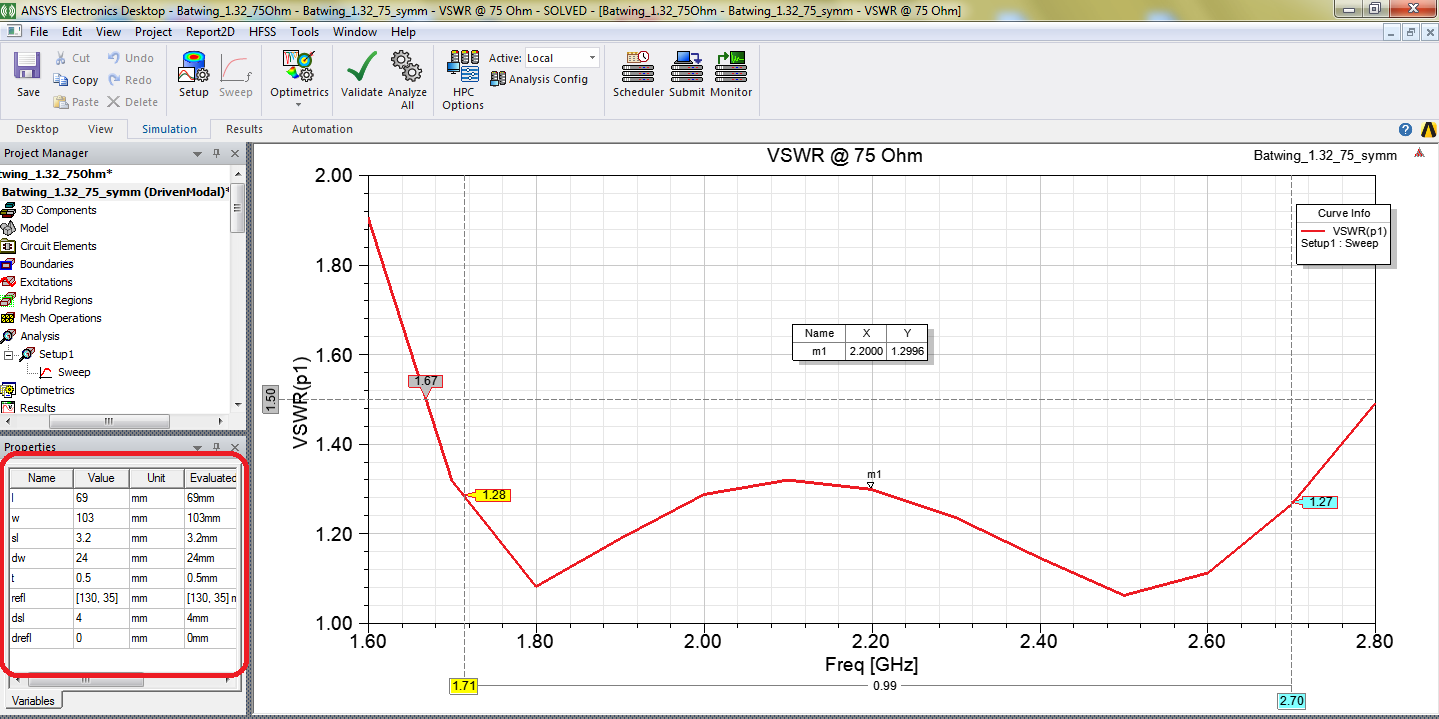

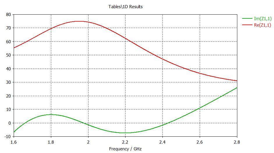

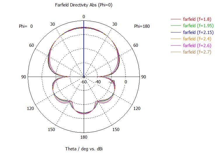

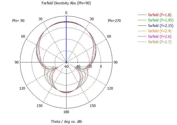

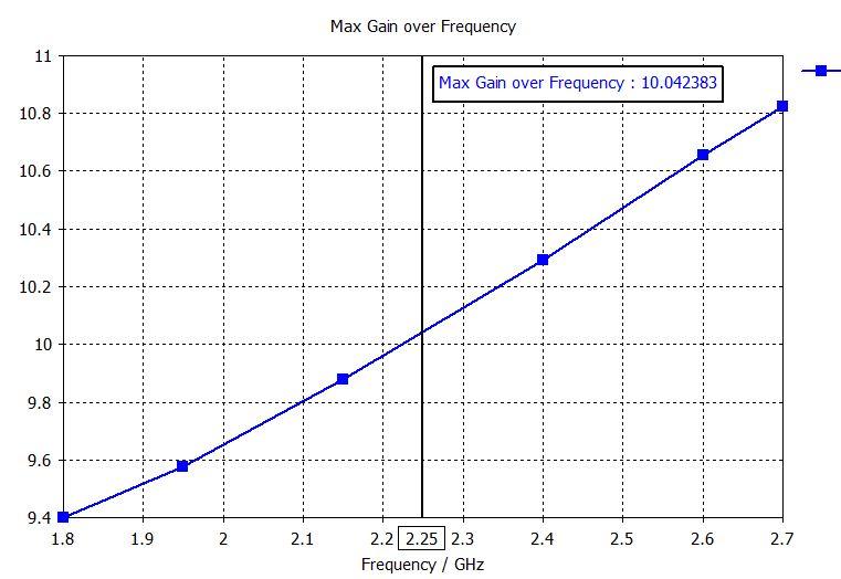

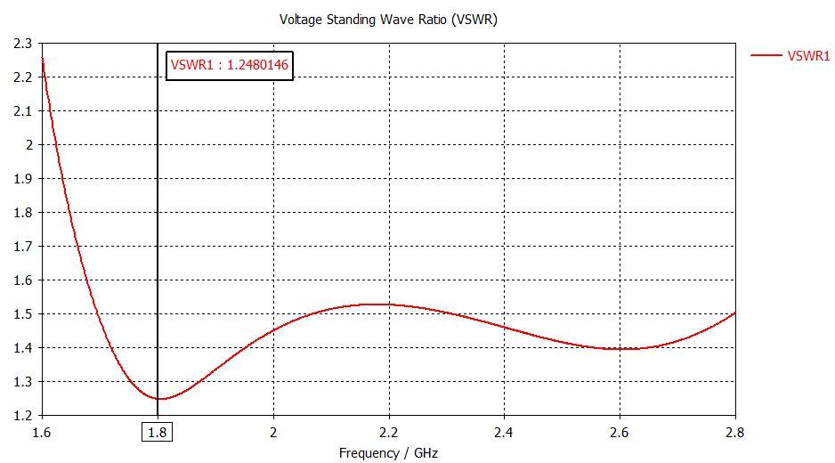

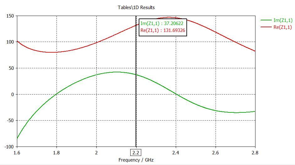

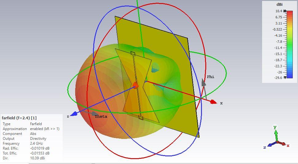

                  По этим размерам (90х72), но с рефлектором 142.5х142.5 (1.5 раза), получилось вот так (больше для 2.4 МГц). С указанным рефлектором(95х95) графики похожи, но усиление меньше. По размерам для 2.4 хорошие графики, усиление 8.8 дБи.

                    можно пропустить промежуточные результаты.
                    Правильные размеры и характеристики приведены здесь для модифицированного (постом ниже размеры). Про перемычку.
                    Немодифицированный оптимален по ксв в размерах 64х80, щель 4мм. Но к изготовлению рекомендуется 90х68, щель 4мм, экран 130х130
                    Есть ещё описание модифицированного здесь.
                    Модифицированный для ТВ здесь.
                    Размеры на скринах в табличке переменных слева.
                    Все результаты по Батвингам опубликованы, рассчитывать больше нечего. Последний вариант самого широкополосного здесь.
                    Всё! Тему можно закрыть и опечатать!

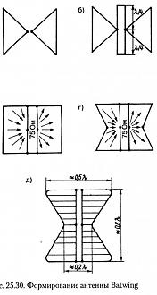

                        а на рисунке сетчатой антенны,ширина антенны дана по скруглениям , если их сделать острыми ни будут больше чем 0.5 волны
                            Не будут. Это не чертеж, это ориентировочная схема. Я считал с острыми углами.

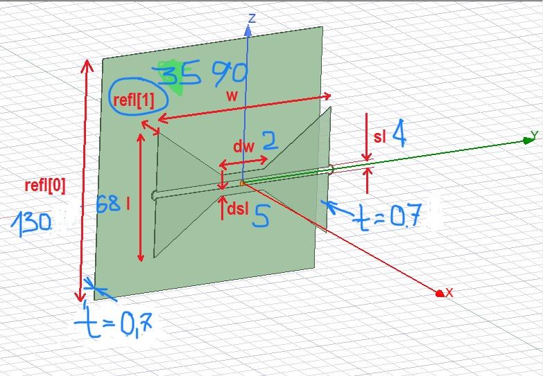

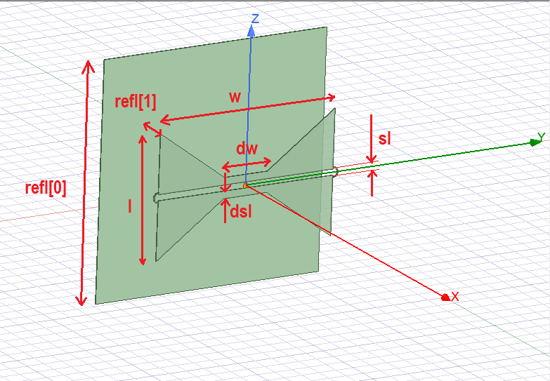

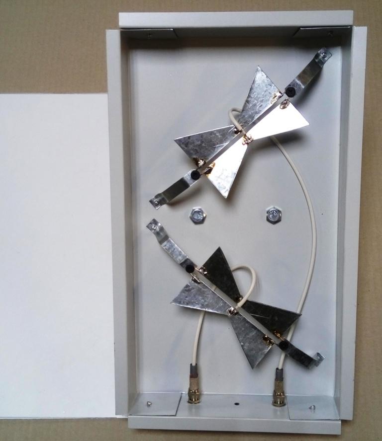

                              Ну, если лень пройти по ссылкам, а я просто не хотел засорять тему повторами, то вот я пройду по этим ссылкам и увеличу покрупнее, специально для Вас. Типовые размеры для модифицированного и классического (я специально для Вас обвел размеры красным):

                              Сейчас делаю либо в Гаинте G1208G, либо в железе МИМО. Для МИМО размеры коробка 320х180х40 + отгибы для крепления ПВХ крышки по 10мм.

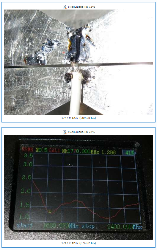

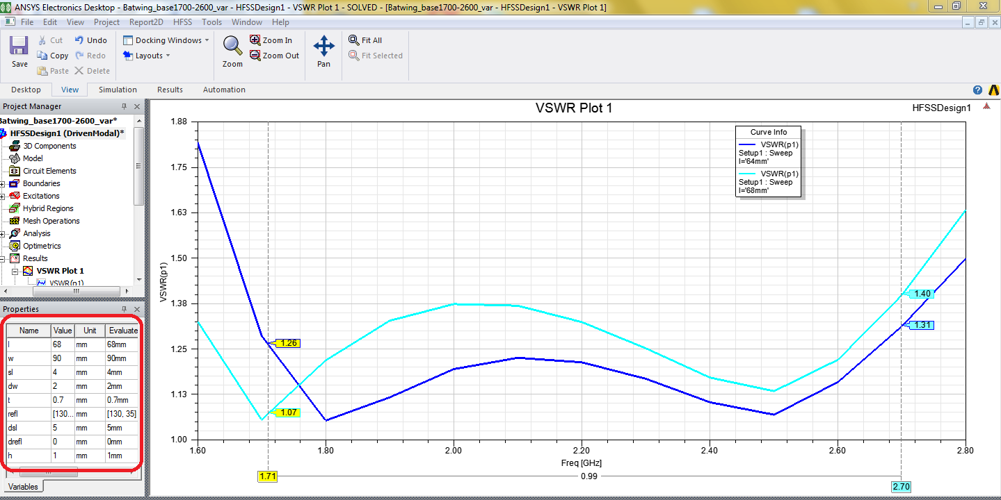

                              Вот, намерили:

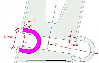

                                Уточни расстояние до рефлектора. Правильно я понял: t - 0.7 mm это толщина оцинковки, h - 1 mm это вынос шпонки за пределы рефлектора. Это классический вариант.
                                Нажмите на изображение для увеличения.  Название:	C41BF3A0-68ED-4F1C-AD38-05614C0D27E7.jpeg Просмотров:	0 Размер:	85.5 Кб ID:	320757 Нажмите на изображение для увеличения.  Название:	5C9E29B5-2616-40AC-AACF-D3710A9102F8.jpeg Просмотров:	0 Размер:	63.1 Кб ID:	320759
