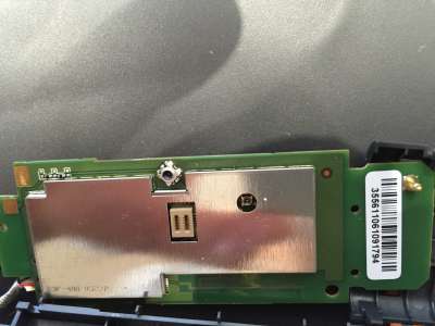

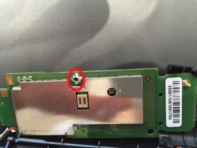

  • lipton
    Участник ответил
    gromaken , всё правильно Вам подсказали...
    Kylash, красным обвёл разъёмы. Жёлтым, "лишнюю деталь"! Если её удалить, то можно разъём не трогать...
    Прокомментировать:

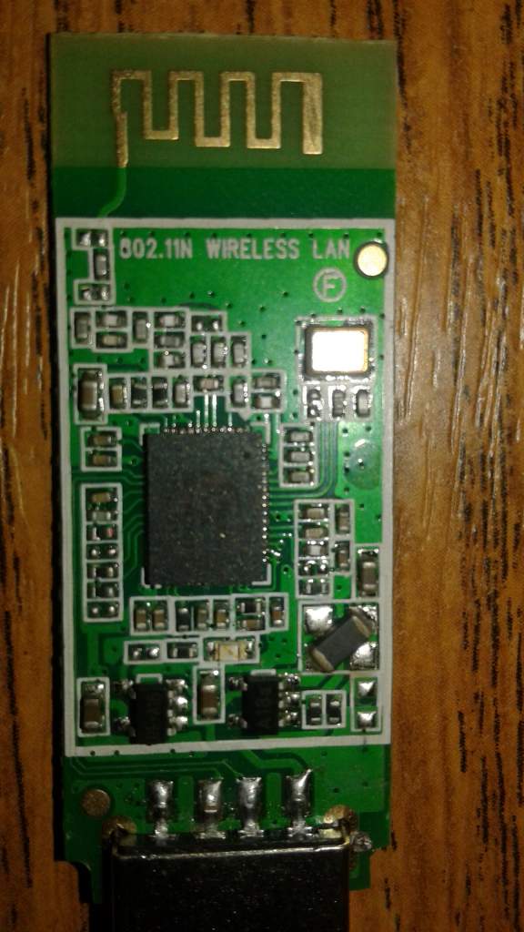

  • gromaken
    Участник ответил
    Aleks07111971, извиняюсь, по моему девайсу у вас нет предположений?
    Сообщение от gromaken Посмотреть сообщение
    Ребята, подскажите куда подпаять внешнюю антенну плз.
    [ATTACH=CONFIG]24006[/ATTACH] [ATTACH=CONFIG]24007[/ATTACH]
    На другом борде посоветовали попробовать таким образом.
    Но все же посоветовали обратится в данный топик так сказать к людям более понимающим в этом деле.
    Заранее благодарен за помощь.

  • Aleks07111971
    Участник ответил
    Сообщение от Kylash Посмотреть сообщение
    Уточните пожалуйста какие разъемы там их три.
    Че как маленький то? Мы разбирали уже этот девайс, два под 4g, a третий под вай фай.
    Прокомментировать:
  • Kylash
    Участник ответил
    Разъёмов два и кабели выводить два. Кабели подключать на место разъёмов.
    С припаянными пигтейлами, обратно в корпус не засунуть... Конечно можно, но это будет "любовь с криком" на 2-3 часа!!!
    Прокомментировать:
  • lipton
    Участник ответил
    Добрый день. Подскажите пожалуйста, куда припаять разъем в Wi-Fi Модем Yota для внешней антенны? ( Сколько разъёмов, один или два?)

  • Aleks07111971
    Участник ответил
    Тут есть тема по данному модему, ищите.

  • Kylash
    Участник ответил

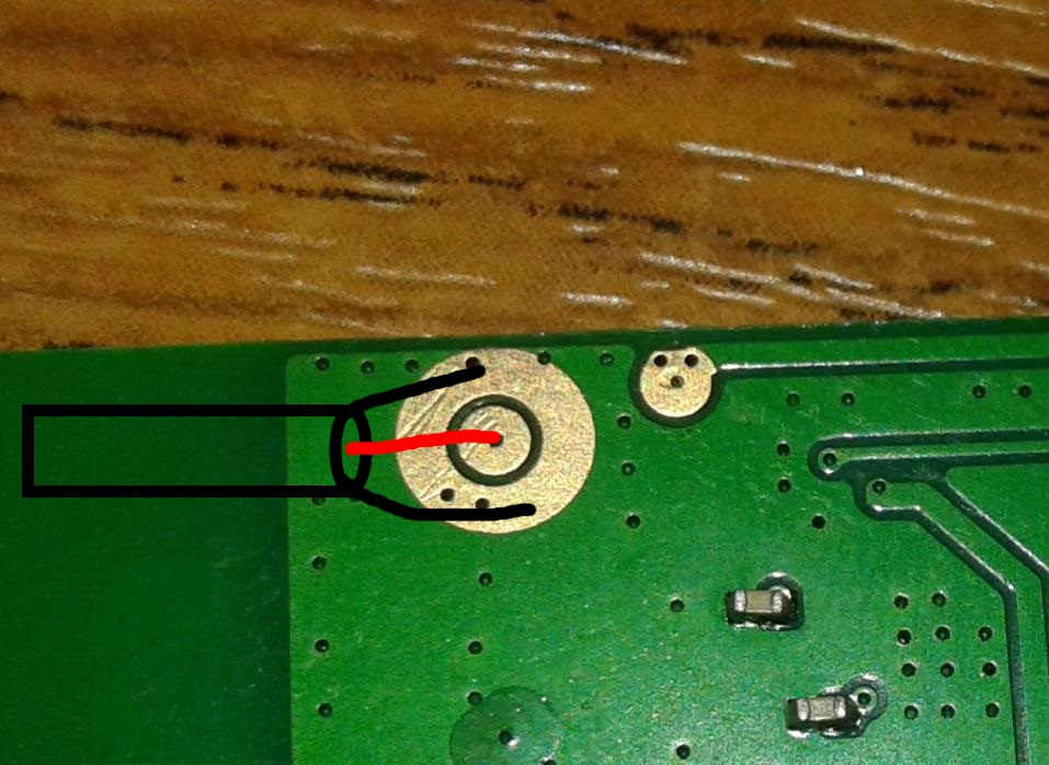

  • gromaken
    Участник ответил

  • lipton
    Участник ответил
    Сообщение от MieleFly
    Ради интереса посчитал стоимость готового кабеля + антенны +расходников , то в принципе можно добавив 5$ купить роутер с внешней антенной . Какой тогда смысл в переделке ?
    Если Вы всё покупаете, то смысла нет.
    Здесь в основном тусуются люди с ровными руками, которые не хотят, или не могут платить, вот и делают всё сами. И тогда получается на много дешевле!
