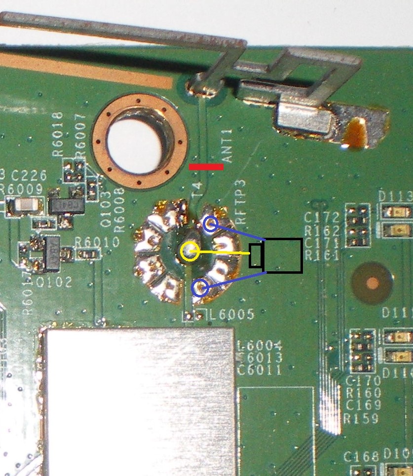

  • MieleFly
    Участник ответил
    Благодарен за ответ !!!
    Я этим просто никогда не занимался , эта будет мой первый роутер.
    Если не затруднит подскажите по кабелю и разъему.
    Я правильно понял Вашу схему ?
    Спасибо.Нажмите на изображение для увеличения.
    Прокомментировать:
  • lipton
    Участник ответил
    по моему тут всё очевидно на столько, что даже никто писать не хочет!
    по красному кресту перерезать дорожку, на жёлтое паять ЦЖ, на синее оплётку.
    Прокомментировать:

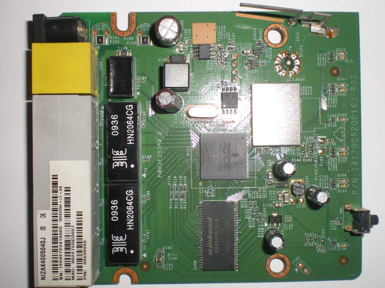

  • MieleFly
    Участник ответил
    Добрый вечер !
    1.Подскажите пожалуйста новичку, как правильно припаять внешнюю антенну к роутеру Belkin F5D7234 ?
    2.Какой кабель нужен и разъем RP-SMA к роутеру приделывать (папа или мама)?
    И еще одно - любая антенна WI-FI подойдет к этому роутеру ?
    Заранее благодарен.

  • lipton
    Участник ответил
    припаяйте пигтейлы и прикрутите обычные пипетки от какого нибудь роутера.Дорожку лучше перерезать, так как такой разъём не найти, а если найдёшь, то сломаешь с первого тычка. В крайнем случае, всё легко восстановить на место.

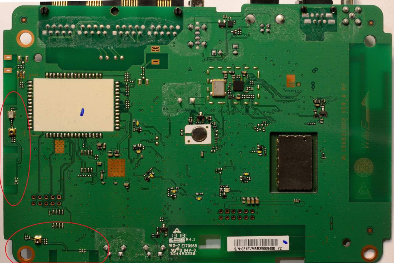

  • vvk
    Участник ответил
    Добрый день, помогите решить проблему.
    Имею роутер со встроенным модемом Huawei B683. Используется на даче, диапазон 2400 там чистый.
    Всё бы ничего, но Wi-fi он раздает хуже чем смартфон, на участок не хватает даже, хотя установлен в деревянной веранде.
    Вопросы:
    1. Улучшит ли ситуацию замена внутренних антенн хотя бы на внешние 1/4-волновые штыри?
    2. Достаточно ли просто воткнуть пигтэйлы в разъемы на плате?
    3. Если да, то как называются эти коннекторы, чтоб купить их?
    3. Если нет, то как правильно подпаяться?
    Спойлер (+/-) (Фото платы, антенны в красных овалах)
