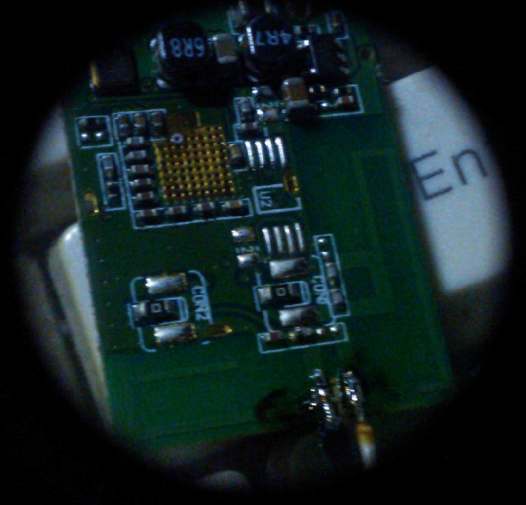

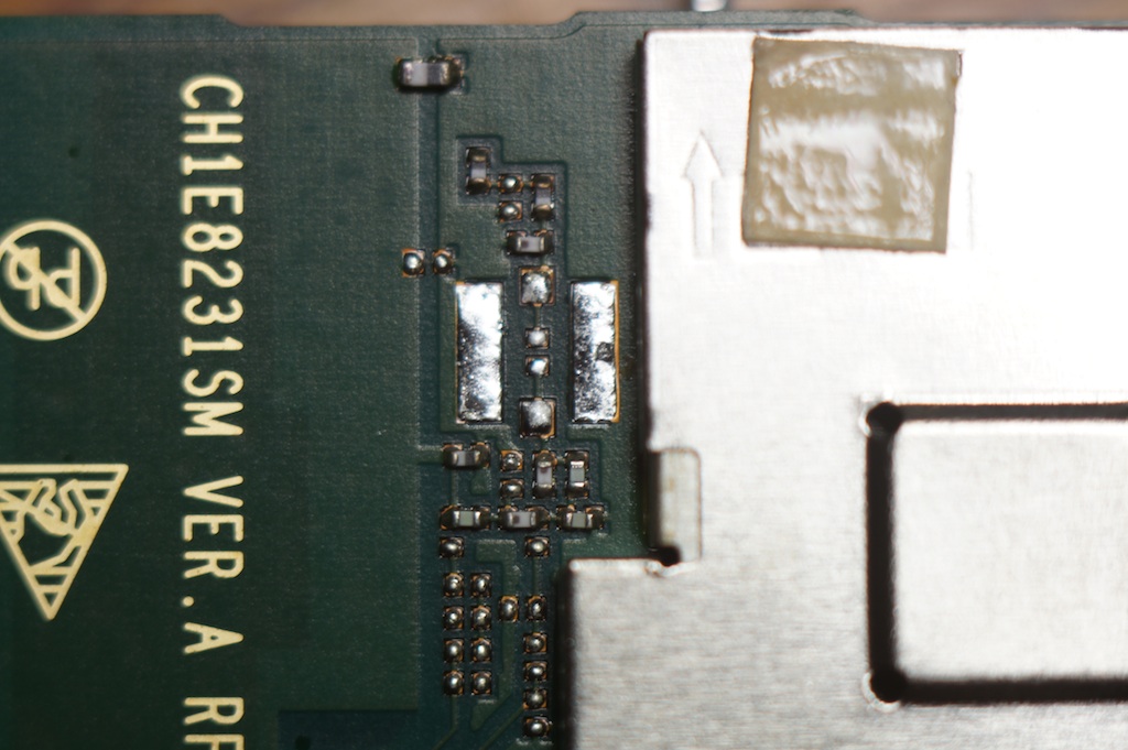

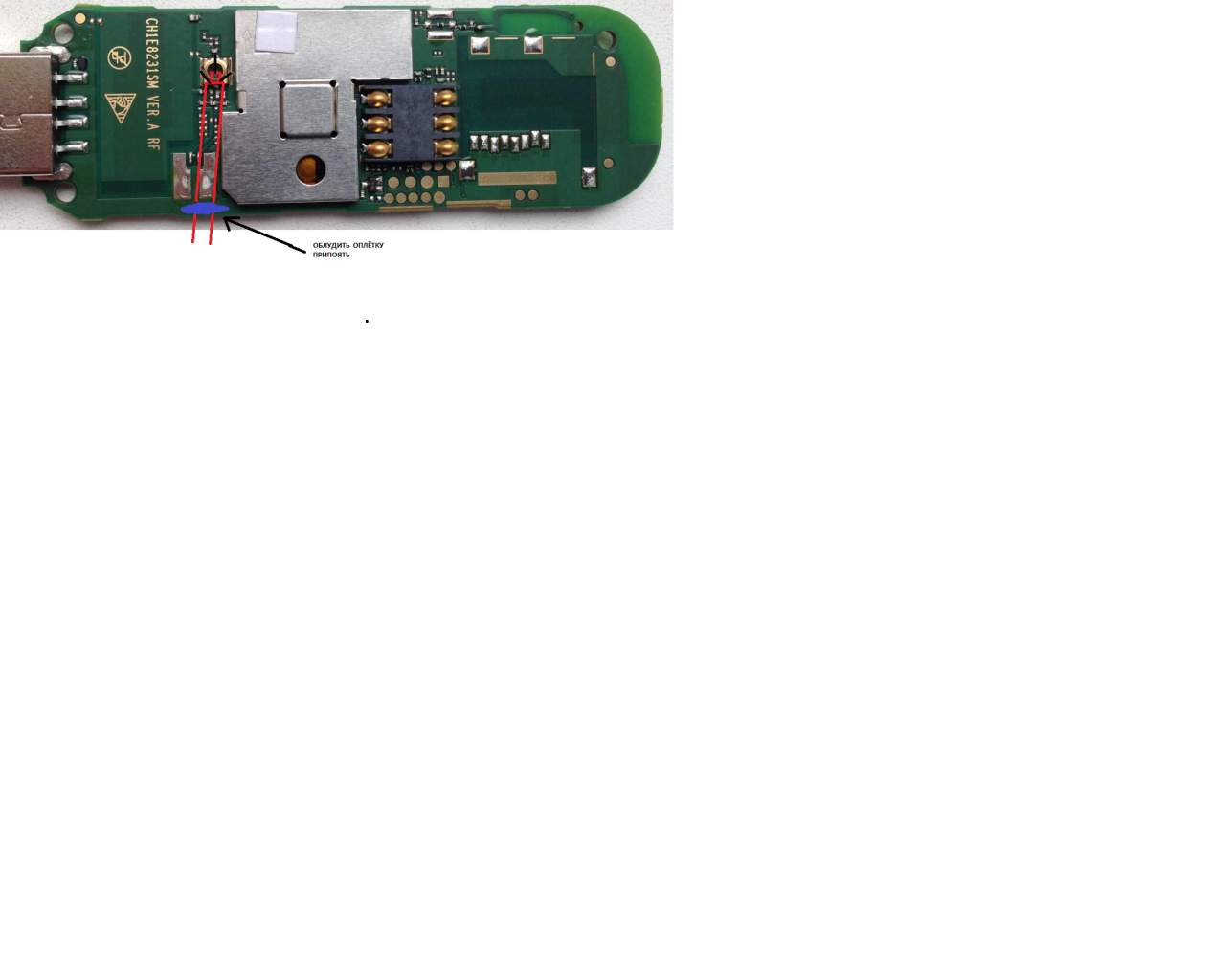

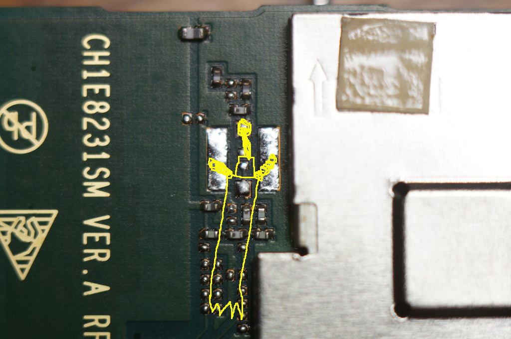

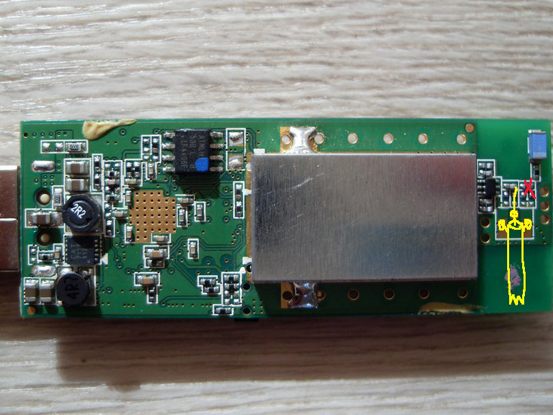

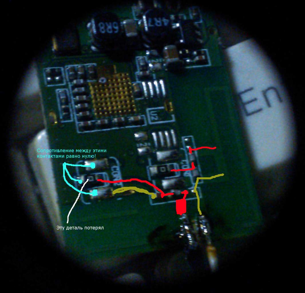

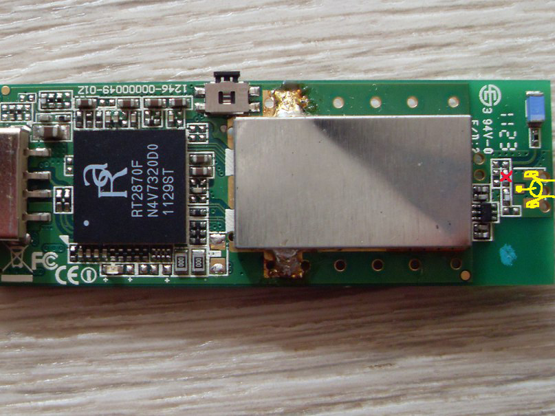

можно обойтись без удаления разъёма, но придётся развернуть (удалить) одну деталь и поставить две маленькие перемычки. Паяться при этом будет удобнее.
В любом случае без микроскопа, или мощной лупы, не обойтись.
