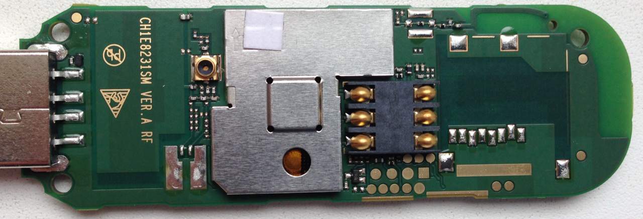

Здравствуйте. Есть у меня свисток Huawei E8231 usb модем с вайфаем. И есть потребность припаять к нему хвост для внешней антенны по крайней мере для модемной части, а скорее всего позже и для wi-fi. Подскажите, в какое место какую антенну подпаивать и с какими переделками. Поиск результатов по этой модели не дал. Заранее спасибо.
Глянь тут http://bester-ltd.ru/articl/antenny_...na_modeme.htmlСообщение от qwerty97 Посмотреть сообщениеНе знаю почему, но находимые в интернете решения предполагают именно запайку кабеля, а не использование штатного разъема. Возможно потери? Да и не уверен я, что смогу купить пигтейл с таким странным безымянным разъемом.

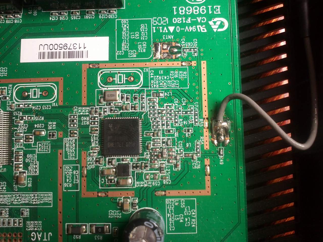

Здравствуйте. Имею домашний роутер Asus n10lx с одной антенной на 2dbi, хочу поставить на него 2 антенны по 5dbi от Tp-link 841n. Как понял вторая антенна подключается к контактам ANT3 (как у n12lx), а вот что делать с контактами c45, c65, c50 и c49 непонятно?.
Надеюсь на вашу помощь, всем заранее Спасибо!.
Да точно, незаметил что деталек нет). Может можно ещё куда-то вторую антенну прикрутитить или две на один канал?, и будет ли смысл?.Сообщение от MOISNEG Посмотреть сообщениеТут есть место под второй канала, а самого тю-тю!
Сказал-бы куда, да модеры отлучат! Атсюда и "будет ли смысл"!Сообщение от YaHHa Посмотреть сообщениеМожет можно ещё куда-то вторую антенну прикрутитить ?.
Купил пигтейлы MS156 и U.FL на N-разъем и ниодин из них на такой разъем не подошел. Подскажите, пожалуйста, что это за разъем или куда припаять хвост на внешние антенны.
Сообщение от qwerty97 Посмотреть сообщениеЗдравствуйте. Есть у меня свисток Huawei E8231 usb модем с вайфаем. И есть потребность припаять к нему хвост для внешней антенны по крайней мере для модемной части, а скорее всего позже и для wi-fi. Подскажите, в какое место какую антенну подпаивать и с какими переделками. Поиск результатов по этой модели не дал. Заранее спасибо.
Спасибо!
Сообщение от валет Посмотреть сообщениеКрасным кружком обозначено место куда припоять центральную жилу переходника, синим кружком оплётку. Разъём удаляйте окуратно где красный круглишок там особо осторожно было дело отрывал пяточёк с дорожкой потом припаевался к кандёру а это муки.
