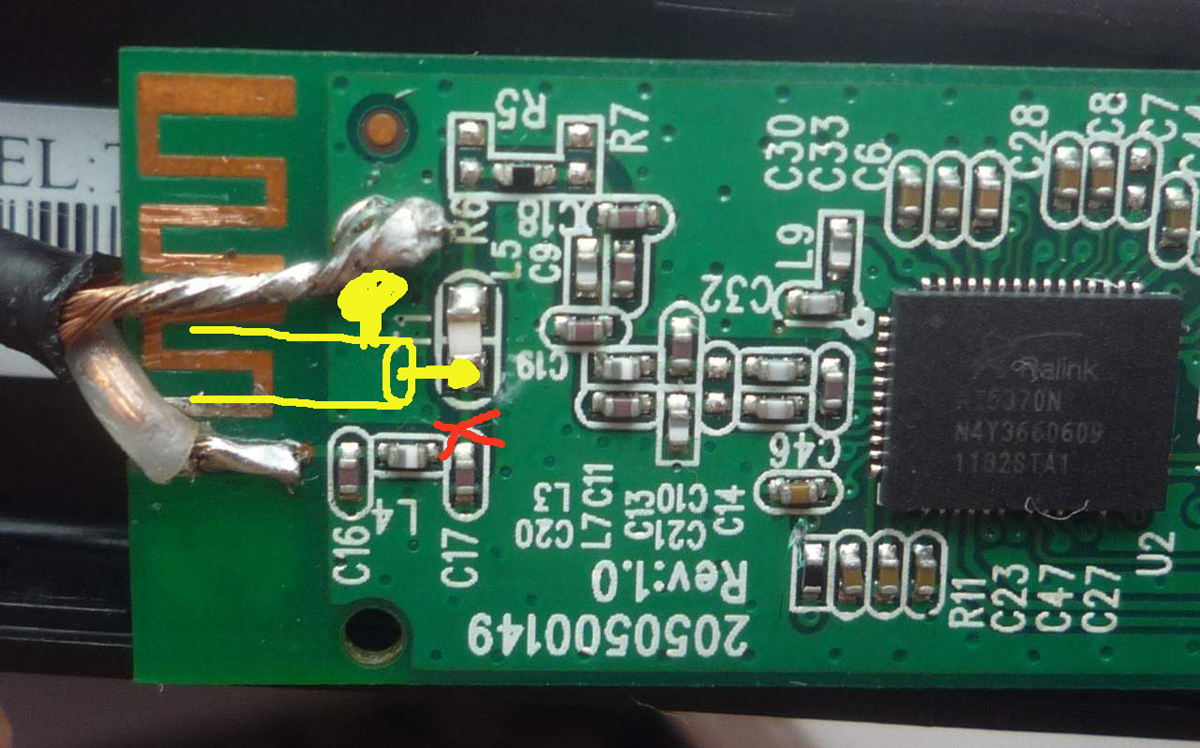

asus rt12vp.подскажите куда паять антену? паял к серому
проводу. fa20 и биквадрат эфекта 0.кабель rg8x
и rg58u метровой длинны.нужно ли отпаивать вторую
антену? за что отвечают клемы A3 и A4,ANT1 и ANT2 ?
тест проводился в комноте где принимаются три вайфая.
роутер в режиме повторителя. ОЧЕНЬ БУДУ БЛАГОДАРЕН

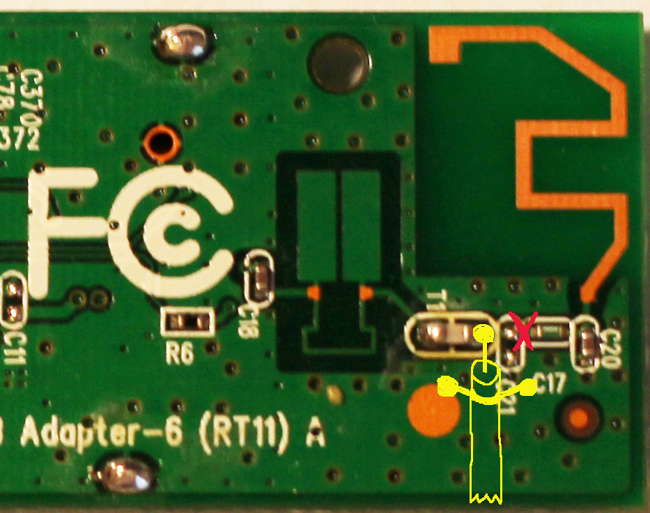

Иногда, всё-ж, стоит попробовать использовать L10, С2 (#128) и С17, С20 (#129)- после них несколько изменяется сопротивление и изготовленная антенна (с уплывшими от расчётных характеристиками) лучше согласуется. Эксперементировал тплинк721,821, длинк140- закономерностей не наблюдалось-иногда на девайсе один канал работает лучше с цепочкой, другой без.
Это говорит о том, что антенна не согласована с фидером и в системе оч высокий КСВ. А там уже зависит от того в какую пучность тока вы попадёте (длина кабеля)... И там, и там можно получить согласование, путём подгонки длины кабеля. Ток кто и с какими приборами будет этим заниматься?!Сообщение от MOISNEG Посмотреть сообщениеИногда, всё-ж, стоит попробовать использовать L10, С2 (#128) и С17, С20 (#129)- после них несколько изменяется сопротивление и изготовленная антенна (с уплывшими от расчётных характеристиками) лучше согласуется. Эксперементировал тплинк721,821, длинк140- закономерностей не наблюдалось-иногда на девайсе один канал работает лучше с цепочкой, другой без.Вопросы технического характера в личку не задавайте! Всё-равно отправлю на форум!

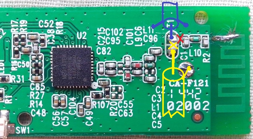

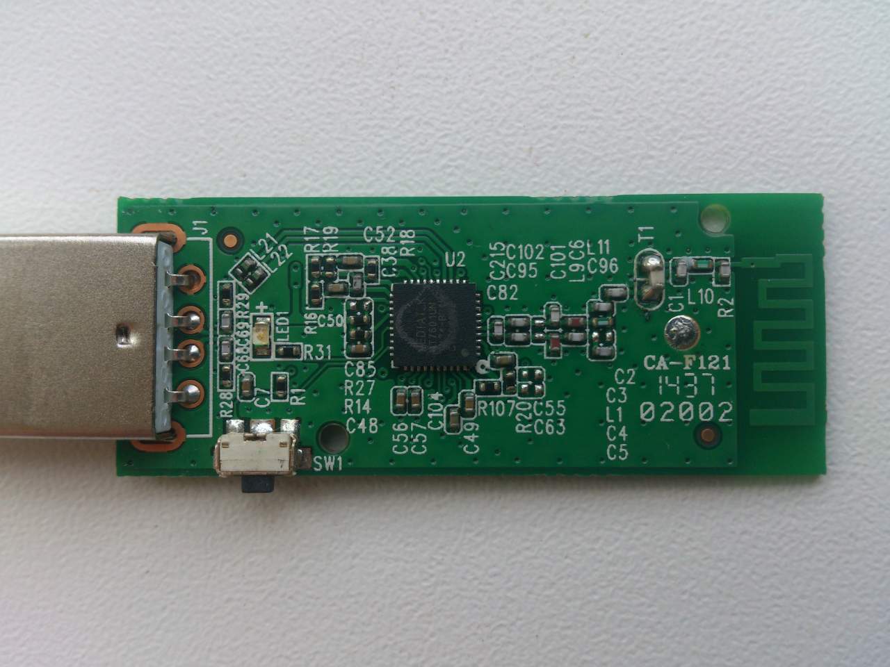

Тот же модем, установил внешнюю антенну, усиление есть, но не такое как должно быть. Вопрос, по идее в схеме лишний кондёр, согласующий на внутреннюю антенну, его нужно удалить. Подскажите, пожалуйста, какой из них?Сообщение от allgoll Посмотреть сообщениеДобрый день!
Так же как и многие здесь столкнулся с необходимостью присоединить внешнюю антенну к USB адаптеру TP-Link TL-WN727N. Поискав на форуме нашел тему с похожим названием, однако мой адаптер совсем не похож на тот что обсуждается в теме. Собственно начал искать информацию уже после того как припаял внешнюю антенну заместо внутренней и не увидел сигнала. Подскажите куда правильно припаяться и как лучше провести эту модификацию. Ознакомившись с многими переделка вижу круглую площадку слева вверху, может быть это и есть выход центрального контакта, и надо только отключить внутреннюю?
Еще сразу хотел спросить, чем отличается обвязка внутренней антенны от внешней, почему требуется переделка, что с чем должно согласоваться? Заранее спасибо.
[ATTACH=CONFIG]11750[/ATTACH] [ATTACH=CONFIG]11751[/ATTACH]
Спасибо! Всё работает!Сообщение от lipton Посмотреть сообщениепо красному кресту перезать дорожку. Кабель паять как положенно, без длинных хвостов.
Я рад за Вас!Сообщение от Krovoruk Посмотреть сообщениеСпасибо! Всё работает!Вопросы технического характера в личку не задавайте! Всё-равно отправлю на форум!
