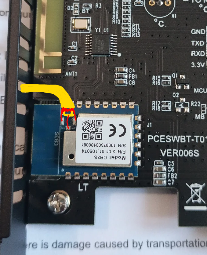

    Сообщение от Airpilot Посмотреть сообщение
    Подскажите, пожалуйста, куда (в какие точки на плате) и какую антенну стоит на плату припаять для улучшения сигнала?
    антенну любую wifi 2.4 ГГц.
      Сообщение от StanislawK Посмотреть сообщение
      Спасибо! Купил антенну, попробую на днях.

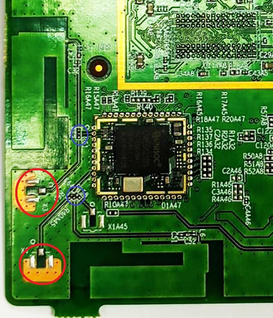

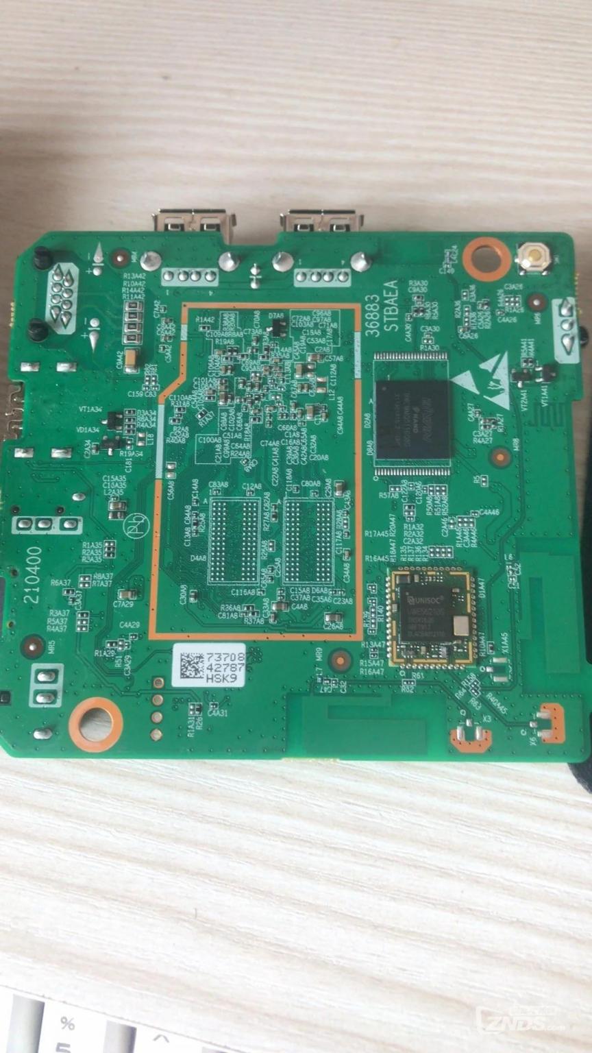

        Приветствую. Имеется TV-приставка ZTE ZXV10 B866 (под брендом MTS). WiFi двухдиапазонный, особых претензий нет, но внешних антенн не имеется. Хочу улучшить прием путем использования внешних антенн. Актуален диапазон 5 ГГц, ибо 2.4 за#ран полностью (человейник). Если кто-то подскажет - буду крайне признателен. Антеннки/паяльник в закромах найду.
        P.S. Жутко удивило, что есть прямо вот такая тема в интернете, как нужна :-)
        Нажмите на изображение для увеличения.  Название:	B866_1.jpg Просмотров:	0 Размер:	156.3 Кб ID:	345170
        и второе фото. Оба не мои, а честно скоммунижженные на просторах. Свою не раскручивал.
          Ну там же всё очевидно...
          Там, где помечено синим кругом, резистор/перемычку переставляете так, что бы сигнал шёл в сторону красных кругов. Соответственно в красном круге припаиваете кабель...
          Резистор можно не перепаивать, сковырнуть аккуратно не повредив дорожки и повесить "соплю" паяльником.
            :-) Слишком очевидно. Спасибо. Направо длинным хвостом уходит bluetooth, наверное?
            Если все-таки руки дойдут до переделки - постараюсь не забыть выложить результаты по скорости.

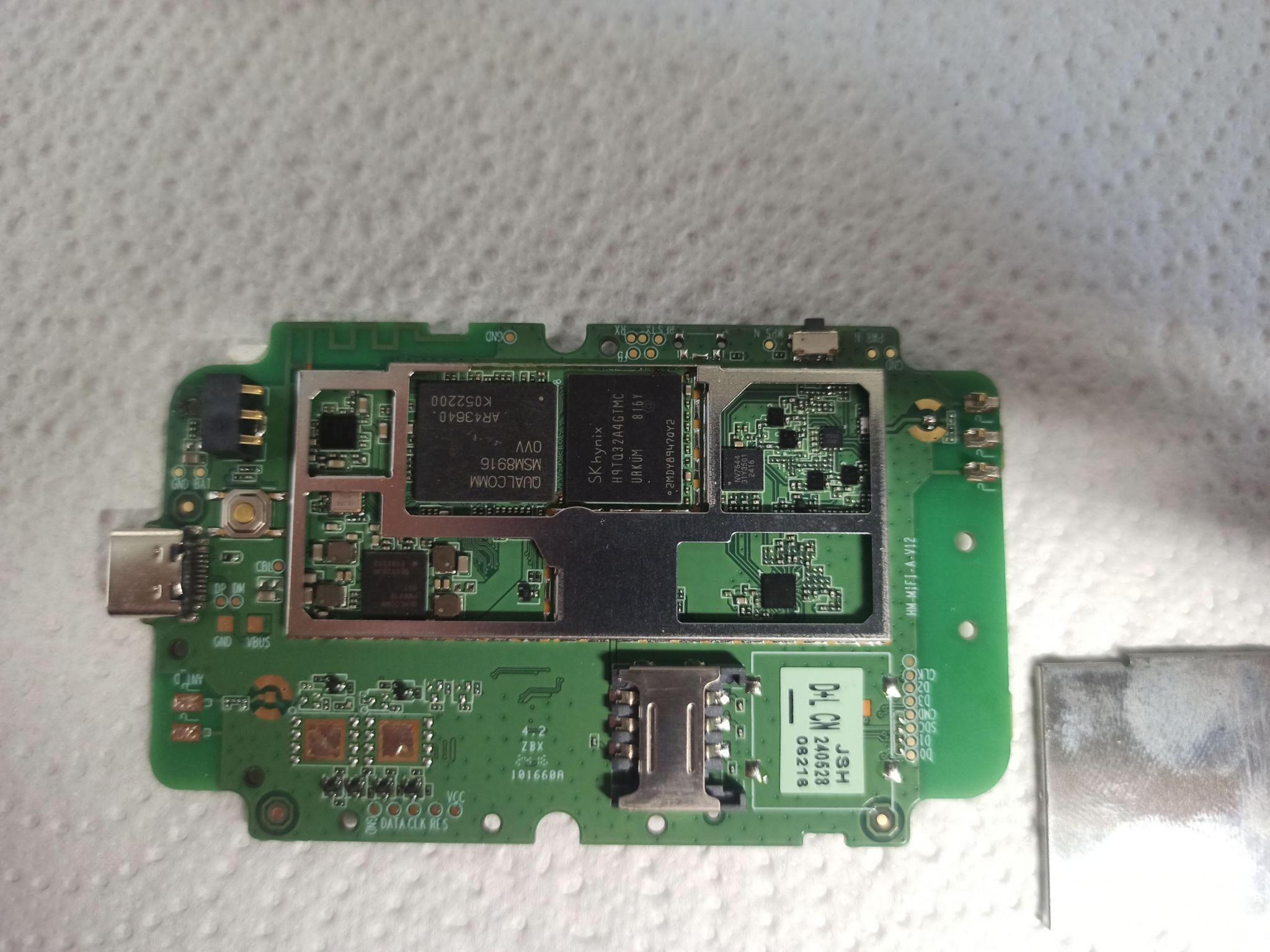

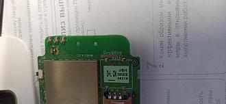

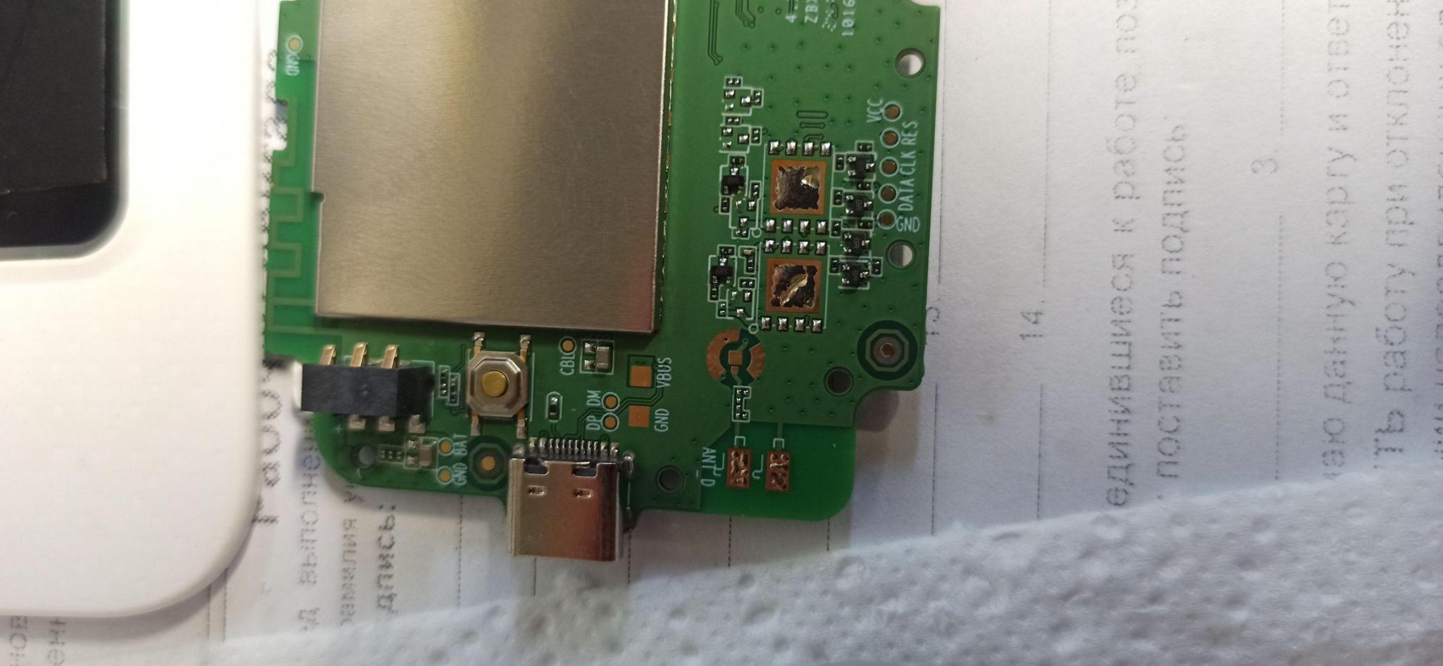

              здравствуйте, помогите разобраться куда паять внешнюю антенну ? Я так понял слева это внутренняя, справа внешняя , а сверху для чего ? Нажмите на изображение для увеличения.
