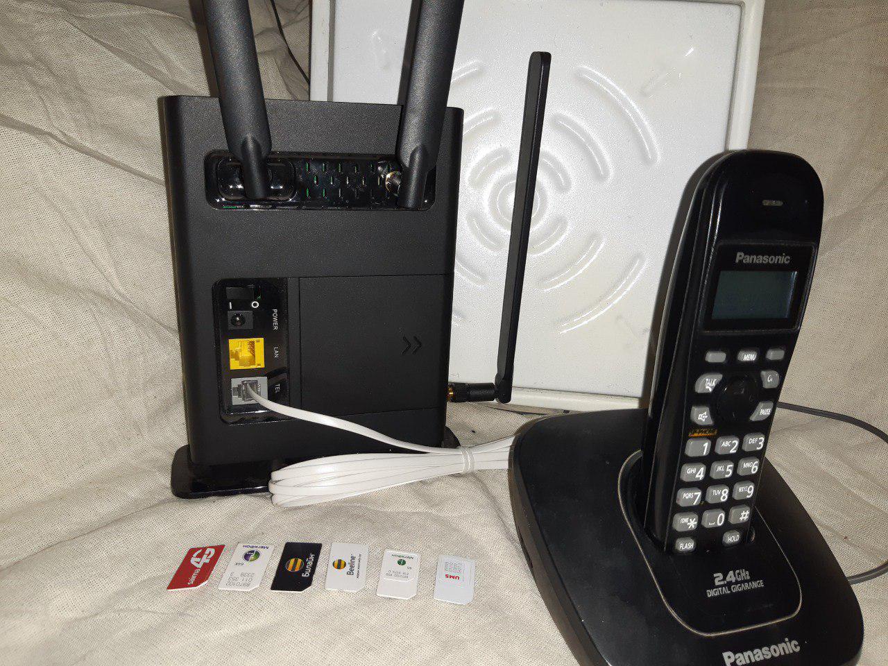

            вот так будет выглядеть . Роутер дает возможнсоть звонки на этой симке выводить на телефон. Но, репитер дает очень большое усиление. А роутер не усиливает сигнал с базы
              #51
              на моем обьекте 2100 появился. Но, пока не понимаю - база видит или нет. На телефонах только "нет сети". А может база видит, но не дает регистрацию.

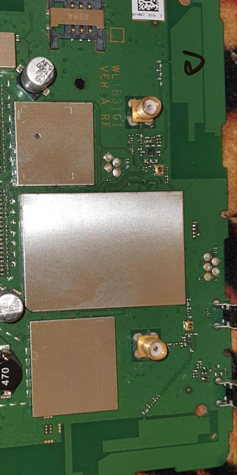

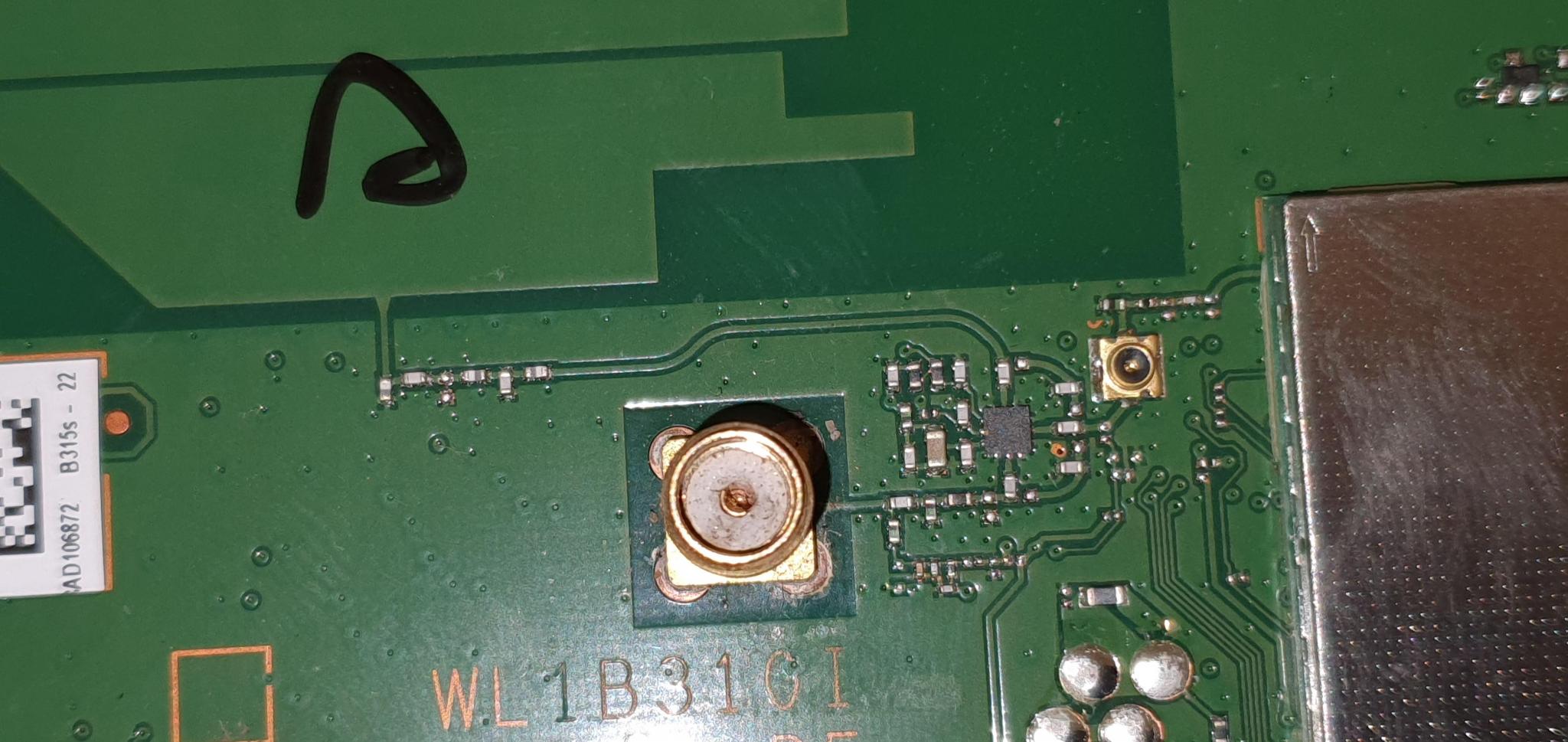

                            Всех приветствую, я все ещё пытаюсь добить эти 50км :)
                            интересует для чего на 315ом вот эти разъёмы (которые НЕ SMA), глядя на разводку я так понимаю это вход до мультиплексора наружняя/внутреняя, возник вопрос, если в нем потери какие нибудь, или даже не стоит заморачиваться втыкать туда антенну?
                              #59
                              Ой какие замученные разъёмы... Наверное не надо в них ничего втыкать!
