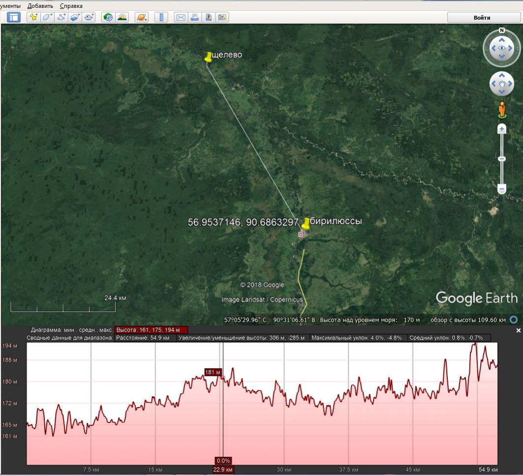

        Сигнала нет вообще, пробовал поиск в ручную, не одного оператора не нашел.
        Координаты ближайшей БС
        56,9537146, 90,6863297
        Место приёма
        57,3872317, 90,2523050
        Брал с собой симки всей тройки операторов Билайн мтс мегафон.
        Вставил в телефоне пока ехали на место
        Координаты где кончился мегафон
        57,0566890, 90,6807051
        МТС с Билайном примерно одинаково,
        57,1238019, 90,5658579
        Смс приходят на мтс

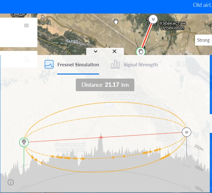

            внимательно читаю последние сообщения.Больно близкая ситуева. Нескольким отправил по квадратным антеннам 14дб. Один из них вернул комплект антенна+роутер. Теперь отправляю антенна14дб+репитер2100 немощный. Если опять не получится, то более мощный реп. Если опять не то будет, значит мощный репитер2100+облуч с офсеткой100см. И то не факт что регитсрация будет. До базы 21км. Есть некая возвышенность посредине. Это я называю перебором вариантов

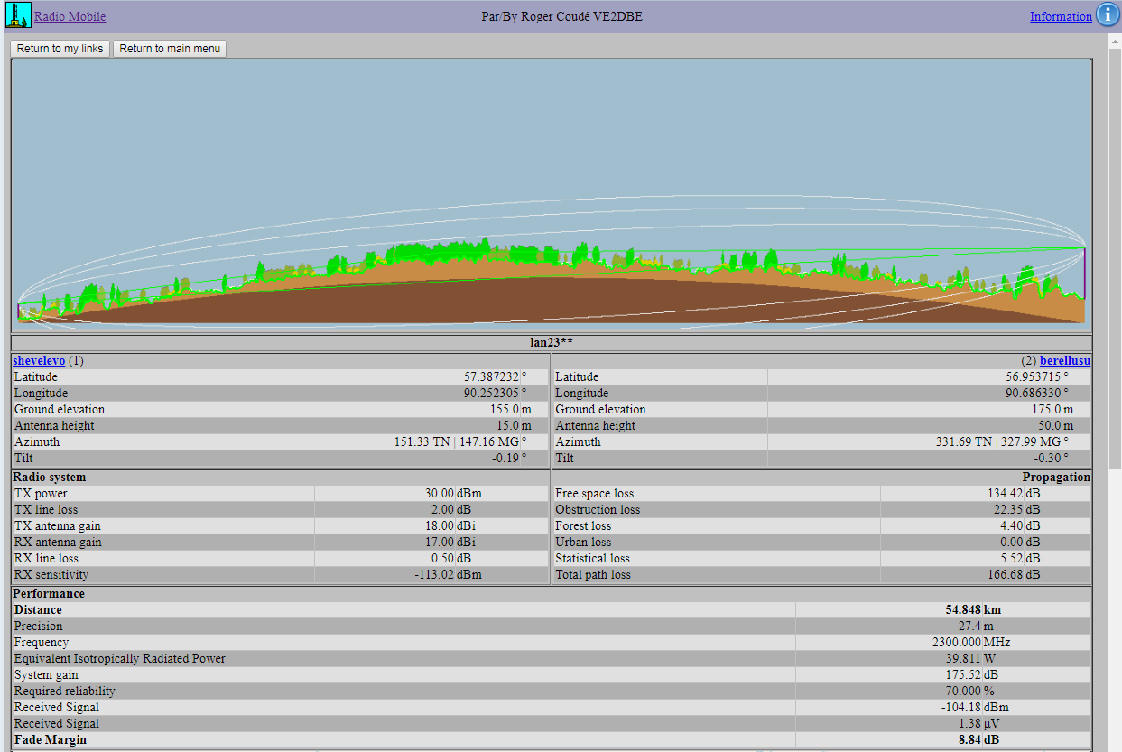

                Если поставить модем внизу,наверх на высоту 10м вашу антенну, то сигнал до БС не долетит.
Название:	на модем и 10м.PNG

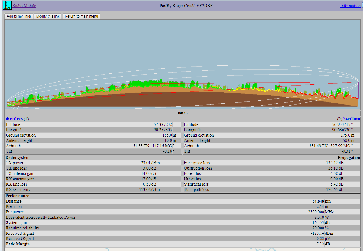

                Если мачту нарастить до 15м и поставить 18дб параболу или панель, а под ней 1Ватт усилитель в гермобоксе, то интернет и связь будут
Название:	на усилитель 1w под ант 18дб 15м.PNG
                То есть предложенный Вам в посте #4 вариант является в этом случае безальтернативным для связи с наземной БС.
                  [ATTACH=CONFIG]31128[/ATTACH]
                  [ATTACH=CONFIG]31129[/ATTACH]
                  Выглядеть будет примерно так:
                  [ATTACH=CONFIG]31126[/ATTACH][ATTACH=CONFIG]31127[/ATTACH]
                  опять та же ошибка. почему смс приходят иногда?
                  если построить линк по тем же параметрам в сторону клиента, получается все будет работать (трасса зеленая). однако это не так. в реале трасса желтая/либо красная получается. клиент не видит сети даже в ручном поиске. стройте трассы в оба конца и думайте. если не справитесь скажу куда копать.
                  статистика у меня маленькая всего 11 трудных случаев и 3 вышки на даче от 4 до 13 км. но она подтверждает мои предположения.

                        Связь в даунлинке может быть хоть зелёной, хоть серобуромалиновой, СМС-ки придут когда произойдёт соединение в Аплинке.

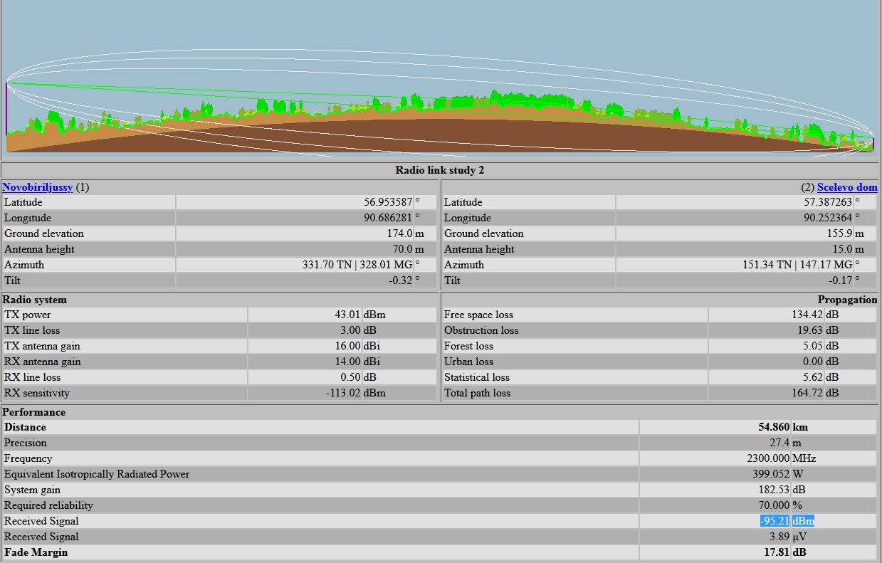

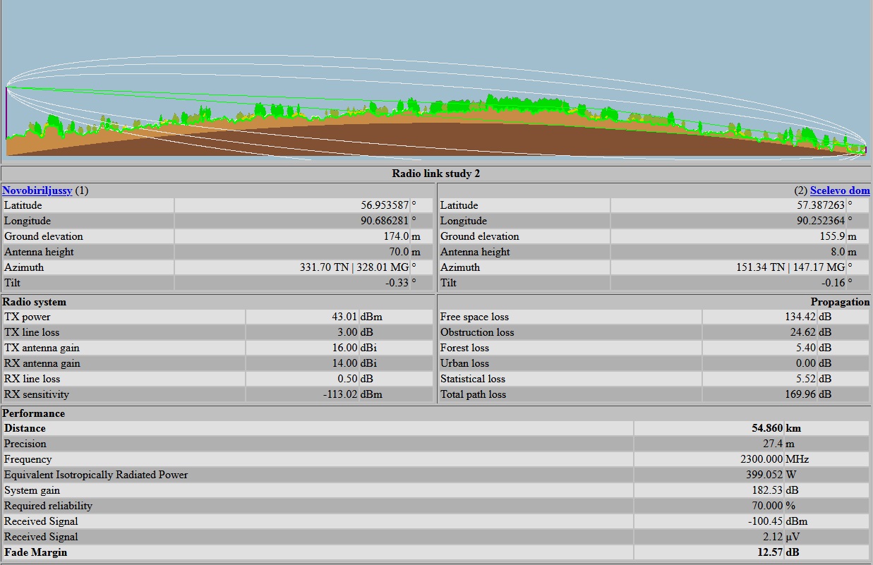

                        смс'и тут не главное слово. главное слово - нет операторов в ручном поиске с антенной в 13-14 dBi. линия в сторону клиента - должна быть красная.
                        выложите график по вашим расчетам от базы на клиента с приемной антенной 13 dBi. там сигнал ломовой должен быть. -95 dBm. а суслика нет. а где вы нашли передающую антенну на этой вышке 17 dBi? в санпине о мощности передатчиков, азимуте и направленности антенны ни слова. поделитесь, плиз.
                        и подумайте все же над ходом моей мысли. пригодится. считайте, что первую подсказку получили.
                          #42
                          1.
                          Проверь личные сообщения пожалуйста
                            #43
                            заквотил специально. зная как трете безбожно свои посты и правите их выставляя себя в лучшем свете. увы, это необходимость.
                            Исправлять пользователю можно в течении 15 минут.
                            Вам +
                              #44
                              Сообщение от com0666
                              Параметры для заполнения взяты средние для такого оборудование. Высота вышки неизвестна, но она огромная со снимка из космоса.
                              По поводу почему нет сигнала в поиске отвечу в сотый раз, может уже, наконец, запомните мой ответ:
                              Потому что модем- тупое устройство. Потому что в модеме нет даже ПИН переключателя. Внешняя антенна подключается параллельно внутренней. Потому что NF высокий, не лучше 7дб. На маленьком клочке стеклотекстолита много логики, синтезов с их делителями, VCO и всё это с вольтовыми амплитудами.
                              -95 dBi не видит модем из за маленького клочка текстолита. это новое в передачи данных. правда эти модемы работают при -112, но об этом лучше не упоминать, правда?
                              вышка там 70 метров, судя по тени, тут спору нет. а вот типовые антенны БС имеют усиление 16dBi и не всегда по всему диапазону.
                              ладно, не хотите скрин с бюджетом в сторону клиента, я сам его сюда поставлю.
                              ищите ошибку в использование инструмента.
                              вторая подсказка - поля использовать надо не только с частотами, усилением и мощностью передачи.

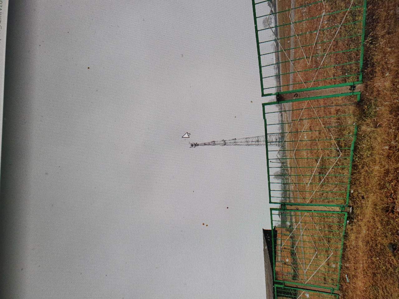

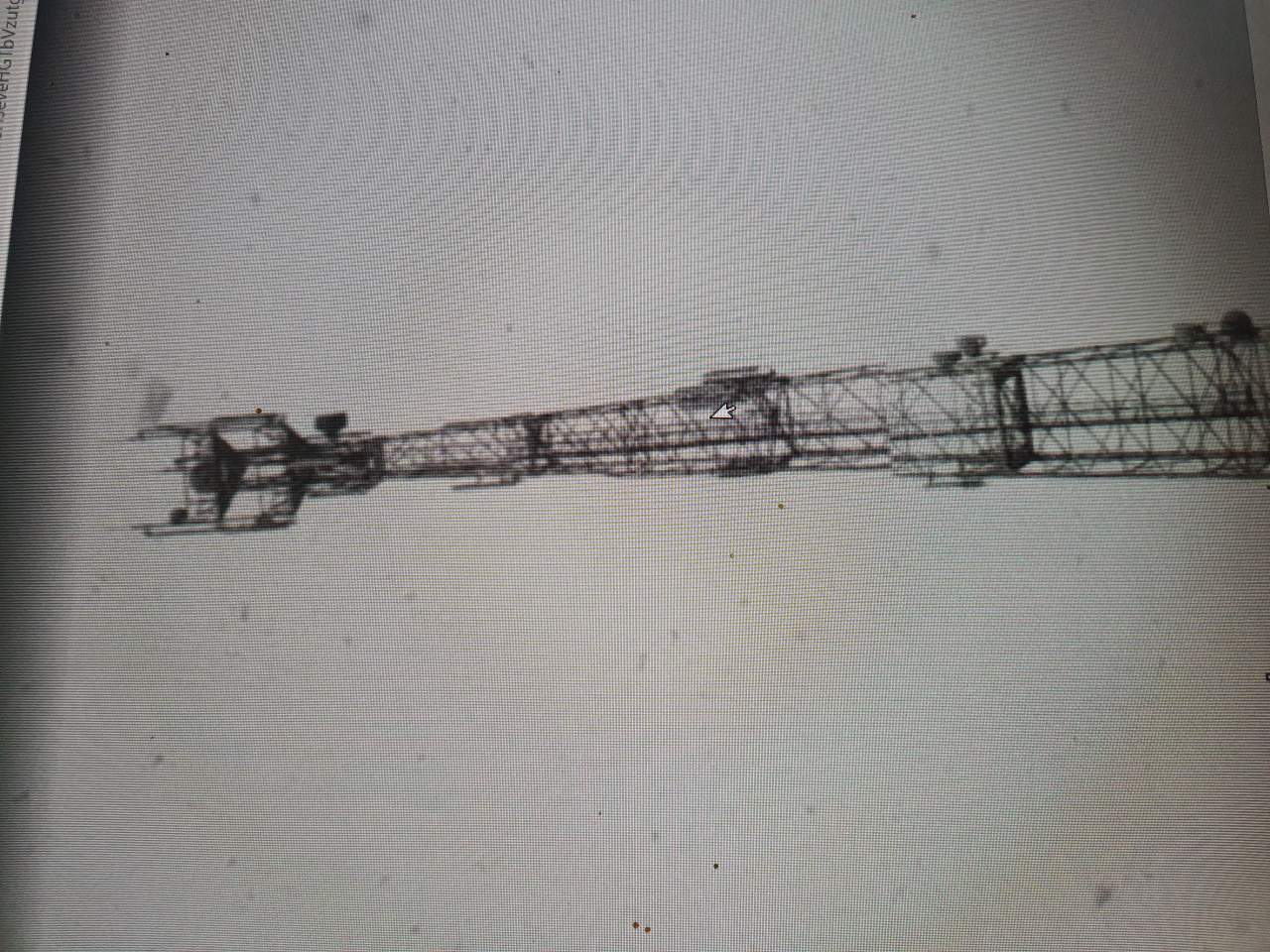

                                Насколько я понял из ваших дискуссий, если взять сейчас облучательAX-2000 OFFSET MIMO 2x2 и офсетную тарелку воткну ее в модем b315, закрепить жёстко на высоте 10м то я смогу поймать сигнал ? По высоте БС могу приложить вот такие фото
