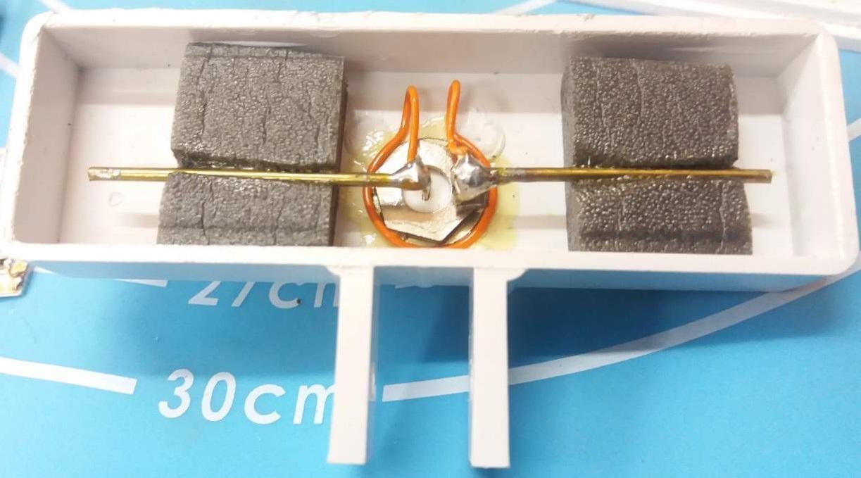

                  гаражный кооператив R-Net из Винницы делает такую Уда-Яги в 2 вариантах:
                  1700-2200
                  1700-2700
                  Размеры директорной структуры взяты из китайских антенн и вполне нормальные. Но R-net исключили из схемы узел согласования и симметрирования (балун), а вместо него втулили вот это:

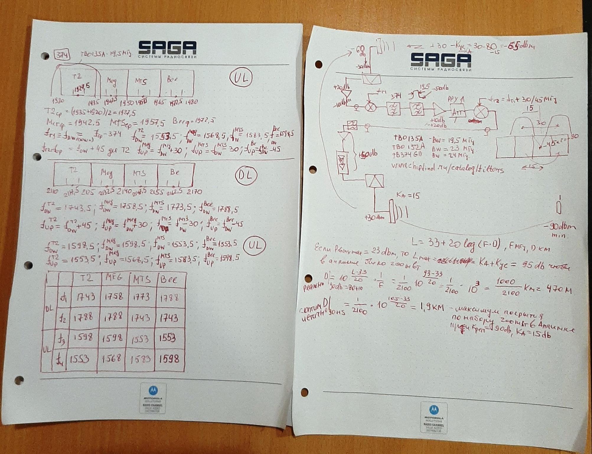

                              #89
                              Глядя как люди мучаются, десятки раз приезжая в одни и те же села и хутора, я начал испытывать к ним сочувствие. Ну нельзя же приезжать в сёла с отсутствием связи на протяжении десятков лет и захламлять домохозяйства мачтами с гиперпараболиками. В каждый дом связь+ интернет. Лес мачт и гиперпараболиков. Вот к примеру ЦентрСвязь обвешивает село гиперпараболиками и репитерами, а вот Левкин на один и тот же объект годами ездит. Зачем они так людей мучают? Почему не поставить какой-нибудь Vegatel, не требующий развязки антенн для всех и один раз. Связь и интернет по всему селу для всех жителей без лишних построек в домохозяйствах.
                              Вот решил им всем помочь и повторить Вегателовский несертифицированный коробок, только мощи побольше дам. Подсчитал частоты гетеродинов в их "уникальных" технологиях. Вроде ничего сложного. На порядок проще будет полноценного репитера с переносом частот. Думаю такое можно сделать чтобы дать ребятам из ЦентрСвязь передохнуть уже (да и других много таких по одним и тем же объектам шкурничать годами).
