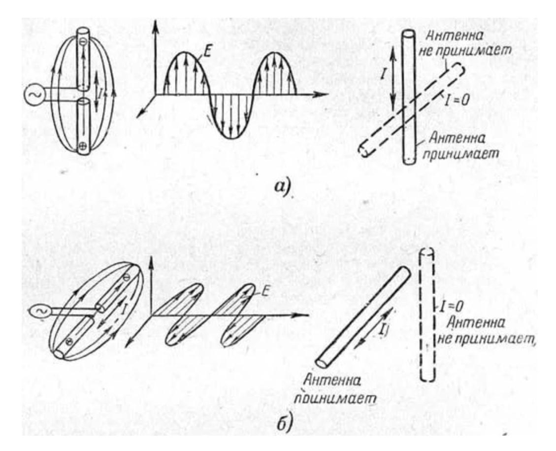

                  #68
                  Я имел ввиду один сигнал, один абонент, но под 45 гр., а не обе антенны на одного абонента. Человек же не может одновременно держать телефон (изначально телефоны были все в вертикальной поляризации) под разными углами. Остальное понятно...
                  Нажмите на изображение для увеличения.  Название:	D3CAED1C-F4E7-499D-AF27-1CDA6BCEB46F.jpeg Просмотров:	0 Размер:	84.0 Кб ID:	321278
                  Статья Бестер.
                  Последний раз редактировалось Vodkaman; 28.02.2020, 22:07.
                    #69
                    для реализации RX Diversity - надо 2 трансивера (2 ячейки в BBU и 2 RRU), и алгоритм для протокола UMTS-2100 который это позволяет.
                    по сути это уже готовая система МИМО, и где-то к 2011 году 3GPP2 внес в стандарт поддержку МИМО.
                    Но к тому времени уже появился LTE и чипмейкеры и операторы сотовой связи не проявили интереса к устаревшему стандарту 3G.
                    Инвестировать в удвоение количества трансиверов (ячеек BBU, RRU) не захотели. Вложение этой же суммы денег в LTE дает намного больше отдачу.
                    В статье Бестер рассмотрены случаи стационарных антенн. В создании покрытия ВиФи, ЛТЕ и 3Ж проблема в том, что положение смартфонов более непредсказуемо. Кардинально эту проблему решает МИМО (в ВиФи и ЛТЕ), но т.к. МИМО не пришел в 3Ж, то операторы приняли решение закрутить поляризацию единственного трансивера.
                    Может у Вас (в РФ) изначально использовали вертикальную поляризацию в 3Ж, у нас запрет с 3Ж сняли только весной 2015 года. Поэтому ваши Альфа-групп (Киевстар) и МТС уже изначально имели дело со смартфонами и сразу перешли на круговую.

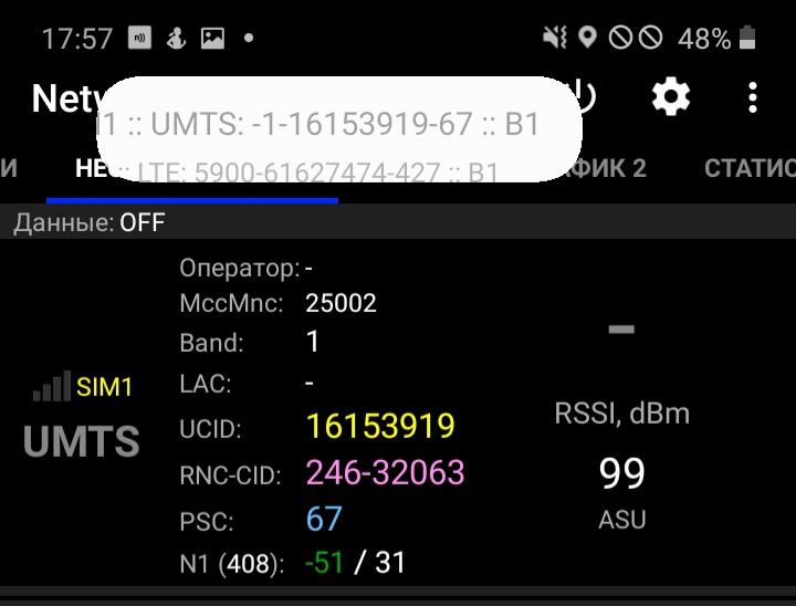

                              #74
                              Сообщение от Andrey_n_n Посмотреть сообщение
                              Это технологические разъемы, используются на заводе для контроля, потери там есть, так же как и на антенном коммутаторе за ними, но они не значительные, особенно глядя на ваши SMA :-0
                              Ну с SMA уже все нормально)) разбирал именно что бы перепаять его, ездил в те края , только вернулся, теперь объясните мне одну вещь, которая мне не даёт покоя и даёт все же надежды ))
                              Брал с собой антекс AX-2017, и на высоте 15м. Не обнаружил ничего... даже в ручном поиске не увидел.. А теперь то что мне не даёт покоя , так это почему тогда на телефоне проскакивает вот такая вот ерунда ? (Скрин) как он это ловит блин...
