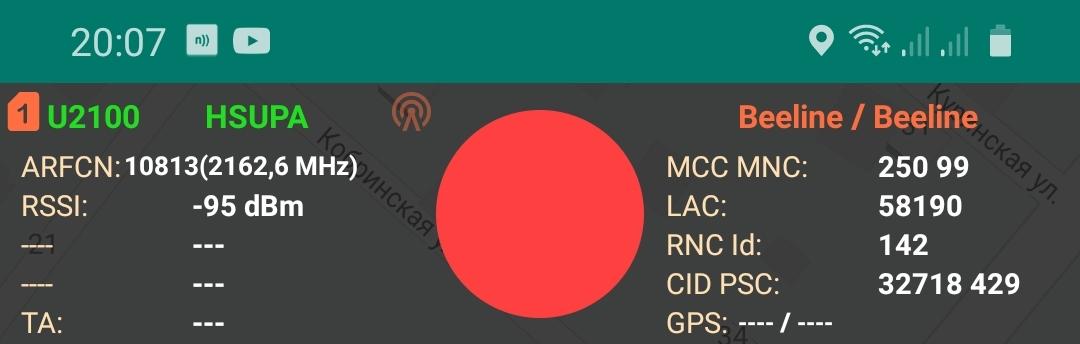

      На картинке видно что идёт звонок по симке 1. Это Билайн (тоже на скрине), частота 2117,6. Это инбэнд репитер с конвертацией внутри диапазона Билайн -> Теле2, полоса 19 Мгц. Исходная частота Билайн, оригинальная, была 2162,6.
      Это к вопросу о том, что будет если внутри B1 диапазона выделить полосу одного оператора и переставить в полосу другого. Нужно это для того чтобы полоса частот на входе усилителя не пересекалась с полосой на выходе. Это уменьшает требования к развязке антенн и позволяет увеличить усиление и мощность и ретранслировать сигнал с открытого места. Например вылезти на бугорок, взять условный Билайн и ретранслировать его в полосе Теле2. Основной вопрос: будет ли вообще работать мобильник на смещённой частоте, а то может вообще сместить частоту в другой(!) диапазон потому что стандарты совпадают, чтобы вообще исключить всякие трудности с развязкой антенн и не ограничивать себя в усилении и площади покрытия.
      Применять только в местах с полным отсутствием сигнала. Обычно это удалённая от БС низменность в рельефе. Сигнал только на бугорке.
      Вот оригинал частоты при выключенном репитере:

            Это устройство в моих условиях даже проверить трудно как раз потому что есть прямое прохождение. Слабый только Билайн. Если я смещаю по частоте Теле2 в Билайн, то как заставить Мобильник с картой Теле2 зарегистрироваться на смещённой частоте? Если я смещаю Билайн в Теле2, то иногда удаётся зафиксировать его на смещённой частоте. Для этого нужно чтобы мобильник совсем потерял оригинал и передавить помеху от Теле2.
            Для полноценного теста нужен выезд на полевые испытания. Места такие есть в пределах 150 км, не ближе. Вот я занимаюсь отладкой пока по приборам чтобы потом выехать и проверить на реальном сигнале.

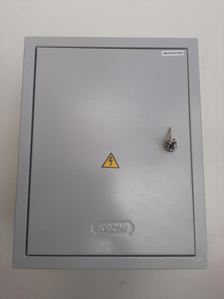

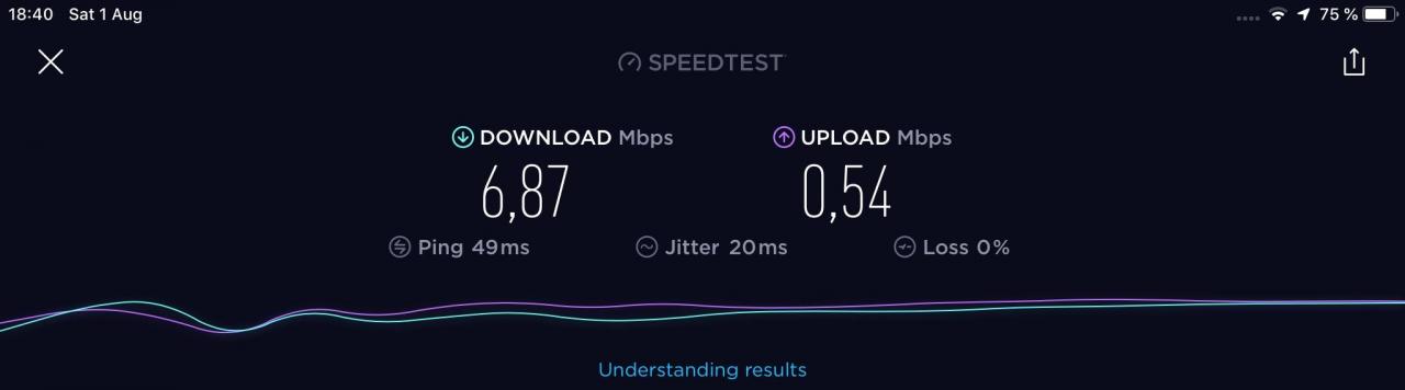

                      Засунул, таки, роутер с модемом соседа в коробку, и привинтил к тарелке. Скорость на выгрузку улучшилась в два раза примерно. Антенна роутера просто торчит из коробки, wifi покрывает почти весь участок, в доме есть слепые зоны, но не больше чем было до этого. Посмотрим, как он переживет грозы, и морозы.

                                Поменял соседу симку на МТС-безлимит для ноутбука (подходит для модемов и роутеров), сигнал улучшился на пару децибел, иногда даже CINR/RSSI бывает 3/83, вышка совместного пользования МТС/Билайн, но скорость совсем пропала, максимум 1,2 Мбит/с на загрузку, на выгрузку 0,01. Что за хрень? МТС просто более жадные, или у них более жесткие требования по дальности?
