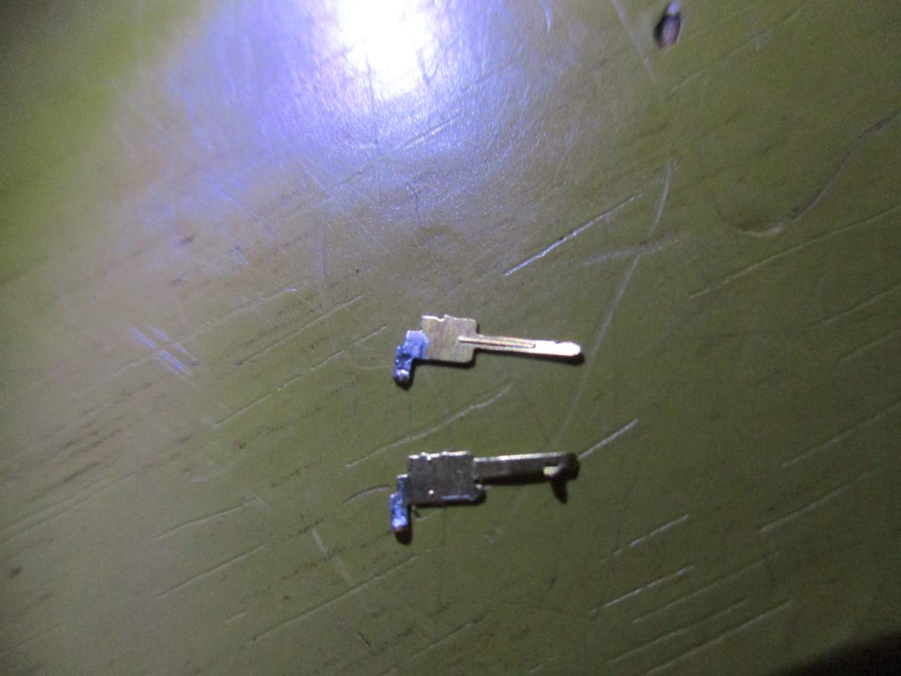

    Перед разборкой решил прозвонить пигтейлы: покупной, подключенный, между ЦЖ и оплеткой - 0, самодельный, который работает, - 2,4 Ома.
    А вообще, как устроен этот разъем? Нигде не нашел схему. В нем есть механизм отключения внутренней антенны, или она отключается электронно?

        Глюки какие-то, ставлю покупные crc9, уровень сигнала тот-же, скорости никакой. Ставлю самопальные - все нормально?!
        Единственно, покупные к ТВ кабелю, подключаются через боченок. Может это он косячит?

          Я так себе представляю схему разъема:
          Таким образом, без пигтейла, контакты 1 и 2 должны быть замкнуты.
          Когда пигтейл подключен, контакты разомкнуты, внутренняя антенна отключена.
          Только вот нифига они не замкнуты. Если у кого есть нерабочий модем, расковыряйте пожалуйста, нигде не могу найти схему...

              Если бы были одноразовые, то внутренняя антенна не работала бы. А она работает, если не подключать пигтейл.
              Есть еще вариант, что внутренняя антенна замыкается на массу, когда подключаешь внешнюю. Возможна такая схема?

                  Смотрите) как мог.
                    #54
                    Возможно центральная жила пигтейла немного по толще, и просто замыкает обе пластины. Я сразу обрезаю переходник удаляю разъём и припаиваю.

                        Скорее наоборот, у покупного разъема пин тоньше - 0,42 мм, а у меня - 0,46 мм
                        Вообще, конечно, такой зазор мизерный! Емкостная связь все равно остается.
                        Таким образом, результаты вскрытия показали:
                        1. Эти контакты должны быть замкнуты, если не подключена внешняя антенна
                        2. Правый контакт должен быть замкнут с ЦЖ внешней антенны, когда она подключена
                        3. Левый контакт должен быть разомкнут, когда включена внешняя антенна

                            Всё так, и ещё левая пластина немного смещена от центра.
                              #59
                              Гнавное, ты прав, надо отпаявать эти разъемы и припаявать шнурок напрямую. Много денег сэкономишь и гемороя избежишь.
                                #60
                                электрический контакт присутствует до первого включения, потом хуже и хуже. а работает из за паразитной емкости
