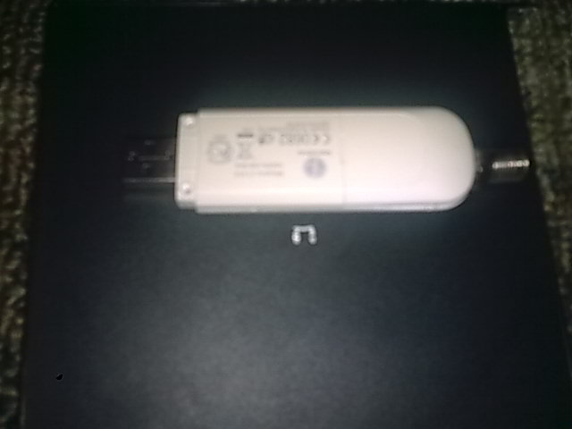

Всем здравствуйте! Есть несколько вопросов,имеется модем HUAWEI 3131,очень похож на модем который на фото 13,есть у него одна странность,слева от антенного гнезда есть еще одно место где вроде как выпаяно антенное гнездо,никто не пробовал к этим контактам подпаиваться?В инете видел видео,где описывали подобный модем и там говорили о втором незапаянном антенном гнезде,и что будет продолжение,что с ним делать,но продолжения я не нашел,вот хотелось здесь у специалистов спросить,что с этим делать можно? Вопрос следующий: Что можно использовать вместо кабеля,который впаивают на место антенного гнезда,достать такой кабель проблема,можно ли использовать обычные тонкие и мягкие медные провода?

Значит Вы тоже не в курсе,можно использовать 2-ой разъем или нет.Спрашивал я с простой целью,иногда люди умудряются сломать разъем CRC9 поэтому я и интересуюсь вторым разъемом....Aleks07111971,я тоже читал,что нужно использовать вч-кабель,но поняв,что мне не удастся достать такой кабель,я решил провести "эксперимент" припаял к разъему проводки джойстика от денди :haha: и кто бы мог подумать,он заработал,абсолютно одинаково держит сигнал,что с переходником для разъема crc9,что с проводками,испытано на разных модемах,проверял работу инета,тест скорости показал,что модем на 3.6 м\бит выдает около 2 м\бит :derisive: Испытуемого модема зовут huawei 1550 (хотел фото приложить,но в модеме ничего не увидеть,так как провода и переходник я залил термоклеем)
Счас ноутов наломанных лежть у каждого, а там фторопластовый кабелек имеется(да и интернет магазинов куча), как впрочем и у роутеров спаленных. А ваша конструкция с Денди от Лукавого.)))Сообщение от Виталий-2 Посмотреть сообщениеЗначит Вы тоже не в курсе,можно использовать 2-ой разъем или нет.Спрашивал я с простой целью,иногда люди умудряются сломать разъем CRC9 поэтому я и интересуюсь вторым разъемом....Aleks07111971,я тоже читал,что нужно использовать вч-кабель,но поняв,что мне не удастся достать такой кабель,я решил провести "эксперимент" припаял к разъему проводки джойстика от денди :haha: и кто бы мог подумать,он заработал,абсолютно одинаково держит сигнал,что с переходником для разъема crc9,что с проводками,испытано на разных модемах,проверял работу инета,тест скорости показал,что модем на 3.6 м\бит выдает около 2 м\бит :derisive: Испытуемого модема зовут huawei 1550 (хотел фото приложить,но в модеме ничего не увидеть,так как провода и переходник я залил термоклеем) [ATTACH=CONFIG]18719[/ATTACH] [ATTACH=CONFIG]18720[/ATTACH]

Если Вы сломали штатный разъем, выпаивайте его, и на его место паяйте переходник. Второй разъем тестовый, для длительного использования не предназначенный. И не мудрите с проводками, Вы можете обмануть только себя, но законы физики и жителей этого форума обмануть нельзя! Проверено на собственном опыте!

Я тоже так думал,что если отломят штатный разъем, можно его выпаять,однако когда я увидел КАК его отломили,это было нечто,его оторвали вместе с дорожками,и что было делать дальше не знаю,просто купили другой модем,а тот где-то валяется. А вот,то что второй разъем тестовый я не согласен,в видео говорилось,что это вторая антенна,и даже было показано где она расположена,можете сами посмотреть, http://www.youtube.com/watch?v=6qJ0p9-CBD8
Речь немного не об этом, вторая антенна - составной элемент первой, или независимая антенна (900Мгц например), не важно. Второй разъем - технологический, а не стыдливо спрятанный от пытливых самодельщиков нормальный разъем, и это надо учитывать. Подпаятся можно и к нему (вместо него), но насчет двух каналов, по моему бред.
Сообщение от Aleks07111971 Посмотреть сообщение1. Могу ошибаться, но как я вижу, один разьем-одна антенна, та часть, что на крышке, это часть антенны вытравленной на плате.
2. Выпаяешь разьем, все отключишь и паяй хвостик, только кабель подбери и по диаметру(и чтоб под какой то рвзьем подходил) и по гибкости.
Стоп, я чето вчера могет недопонял, а о какой марке модема идет речь? Я имел в виду 3272 (Мегафон 100-4)Сообщение от Vodkaman Посмотреть сообщение, но насчет двух каналов, по моему бред.
