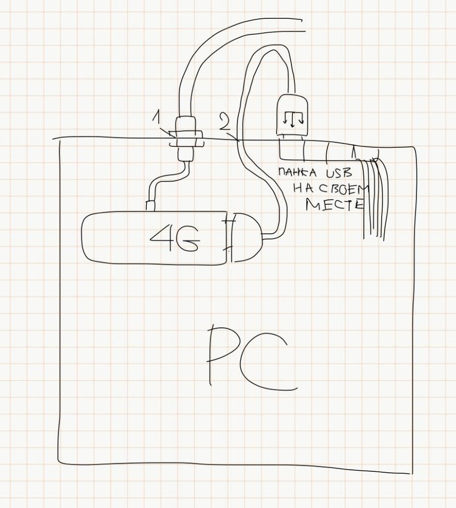

                  Мне кажется на термоклей это не хорошо. Надо было прикрепить винтами там где есть земля, или планку usb оставить на месте, а для модема спаять/купить короткий шнурок usb (можно передернуть, когда рестарт не помогает).

                    суть переделки была в том чтоб не торчал модем и закрепить ф маму жестко. юсб планка стоит в оригинале на пластмассе. Посмотрим, там не такой вес и температура,вроде от 60 начинает размягчаться.
                      Суть переделки я понял, но мне кажется по корпусу usb нет заземления.
                      Если проблем нет, тогда забей

                        1 - отверстие под кабель, 2 - под короткий удлинитель usb.
                          понял спасибо,но у меня в винде что то сломано,если вытащить модем то потом он больше не обнаружится,только перезагрузка помогает
