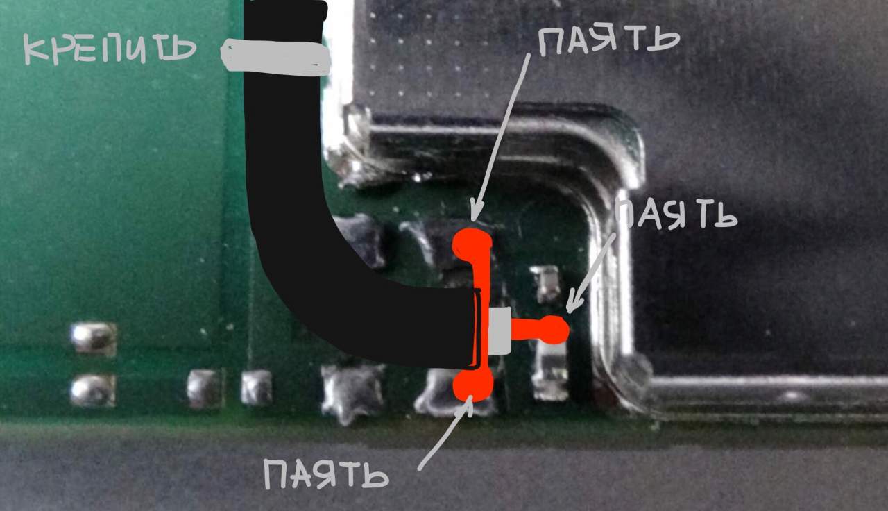

    lipton так в том то дело что там просто физически невозможно припаяться (на фотке видно вырвано мясо)
    если хорошо приглядеться на плату видно дорожка порвана в клочья
    на фотке обвёл красным
    Залепуха ликвидируемым как насекомую :) дорожку почистим
    А так похожа на олово... Тогда чуть дальше от этой площадки зачистить аккуратно дорожку до кондера и катушки, и припаяться.
    Сначала припаять оплетку кабеля, закрепить его и потом уже паять ц.ж.

      Да это понятно жду знакомый как освободиться, есть паяльная станция чтобы не напортачить, а то потом свисток выбросить на свалку.
      всё разузнаю.. чтобы за один раз сделать правильно.

        Паяльная станция уже ненужна! Поздняк метаться! Всё остальное можно запаять обычной сороковкой под микроскопом.

            Олег, там дорожку нереально найти, а главное паяльник не всунешь между двумя элементами. Поэтому я и припаялся к емкости (или индуктивности), главное работает
                Вот могу как нибудь на спор зафигячить видео, как это делается обычной "сороковкой"...

                            Спасибо свисток работает, сигнал ловит
                              Сообщение от vroot Посмотреть сообщение
                              А фотки? Интересно посмотреть что получилось, да другим наука.
                                фоток нет, да в голову не пришло что зафоткать надо было..
                                просто запаяно (как на фото) и термоклеем, сделано навечно, что свисток не разборный.
                                сказали не шевелить.
                                можно добавлять в шапку (проверено лично мною гарантия 100% работает)
