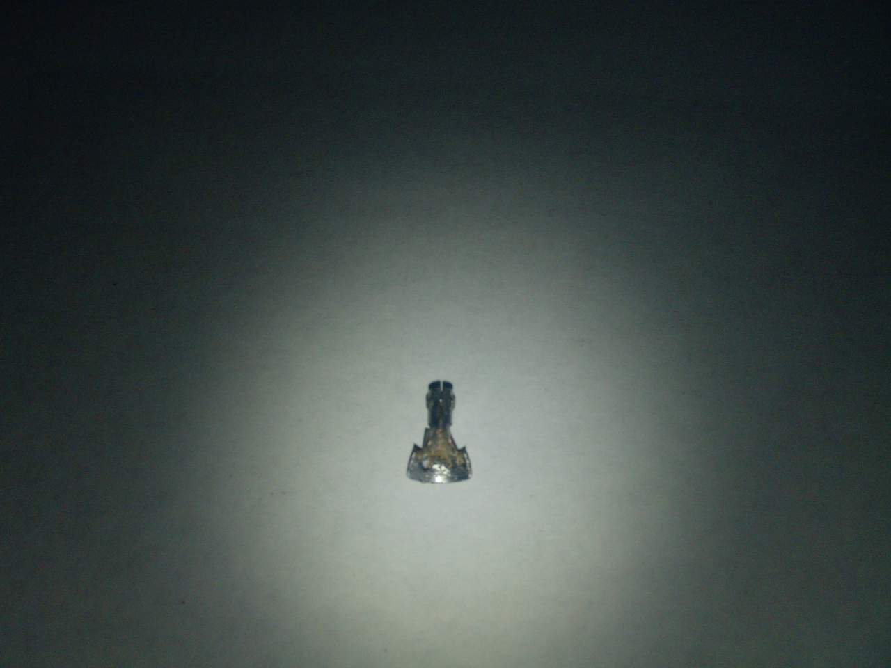

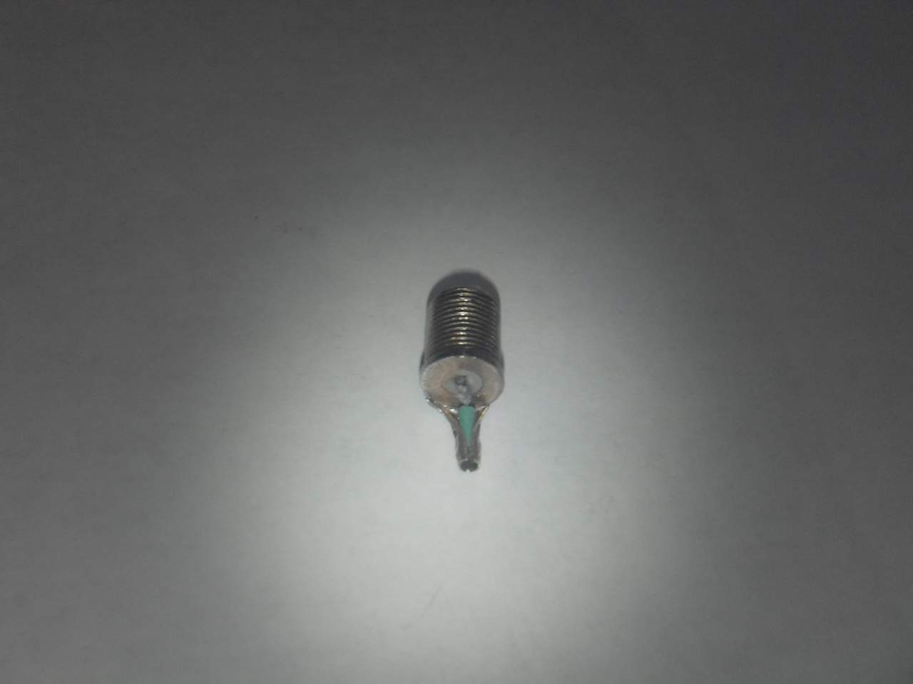

У меня тоже назрел вопрос: Подавил жабу и купил разъемы CRC9, собрал пигтейл, но на него модем не реагирует. Подключаю, отключаю - никакой реакции. Модем ловит на встроенную антенну, судя по всему подмосковную вышку в диапазоне 900 МГц. Такое подозрение, что центральный контакт не контачит. Как это проверить? С каким из контактов соединяется ЦЖ?
по модемам есть соответствующая тема
кабель лучше укладывать так, как уложено там на фотках. Иначе, будет не надёжно.Вопросы технического характера в личку не задавайте! Всё-равно отправлю на форум!
Если не изменяет память, то с правым по фото. От него же идёт дорожка по правой стороне разъёма...Сообщение от Vodkaman Посмотреть сообщениеКак это проверить? С каким из контактов соединяется ЦЖ?
[ATTACH=CONFIG]22953[/ATTACH]
И не забудь убедиться, что отключена вторая антенна, разъём которой ниже контактов сим карты. Редко, но иногда она " в работе".Вопросы технического характера в личку не задавайте! Всё-равно отправлю на форум!
