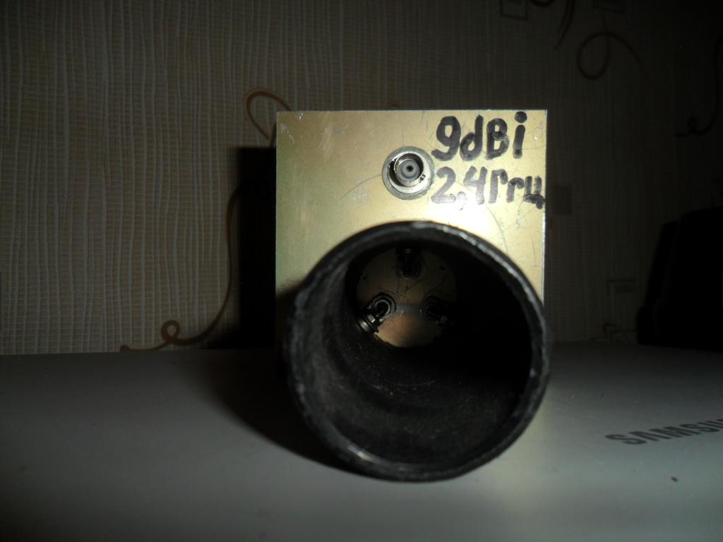

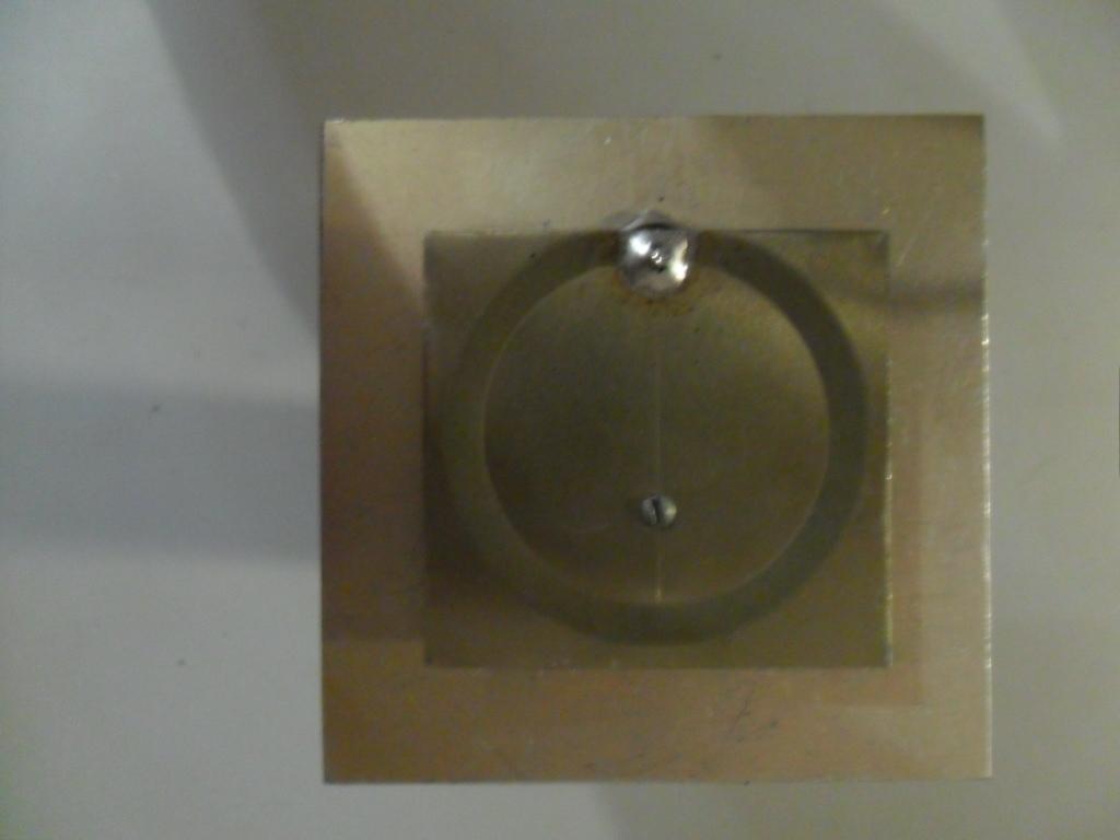

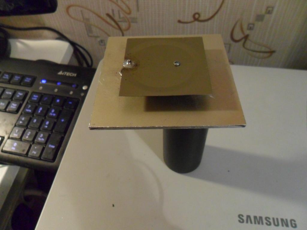

  • inet255580
    Участник ответил
    Собрал еще один патч. По виду самый аккуратный из 3х. Толщина вибратора 0,2 мм. Рефлектор 3,1 мм., Диаметр болтика в точке нулевого потенциала 2,5 мм. В алюминиевом рефлекторе нарезана резьба под этот болтик.
    Антенна работает без замечаний.
    Прокомментировать:

  • inet255580
    Участник ответил
    Написал по ошибке толщину алюминиевого рефлектора 2мм. На самом деле 3,1 мм понимаю что это не принципиально но все же... Тощину вибратора написал правильно 0,3 мм. (донышко от консервной банки от шампиньенов Talisha объемом 3100 мл - тонкая упругая листовая сталь). Выдавленный кружок (ребро жесткости донышка консервной банки) или выровненная молотком поверхность у вибратора - разницы вообще никакой не заметил в усилении.

  • Aleks07111971
    Участник ответил
    Сообщение от inet255580 Посмотреть сообщение
    Сам лично делал его без приборов, НО! заметил что отклонение в 0,5 мм сильно снижает уровень сигнала, поэтому маленький квадратик пришлось переделывать раза 3, используя поверочный угольник, штангельциркуль и очень острозаточенные ножницы, срезая по по 0,1- 0,2 мм от жести, что бы попасть в размер и вывести усиление на максимум по программе Vistumbler. С большим квадратом проще - вырезал из алюминия с запасом и позгонял напильником в размер по штангелю, стороны большого квадрата прикладывал к линейке штангеля что бы сделать как можно ровнее стороны. Все это долго и муторно, но окупается.
    Круглые патчи делаются проще, зажимаешь на стойку под гайку или болт М3 в Шурик заголовку, и об напильник или болгарку! И все дела! Разом можно сделать кучу заготовок, да еще и с шагом до десятки (наверно можно еще точнее сделать, но мне такая точность была не нужна, и задачи такой не стояло, просто выбрал из пакета заготовок, диск который максимально был близок к чертежу!
