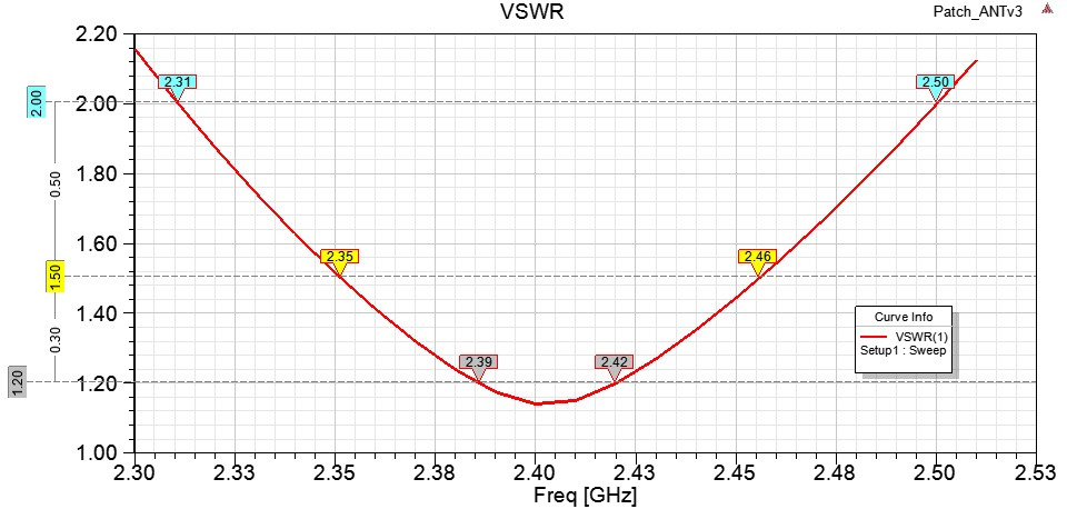

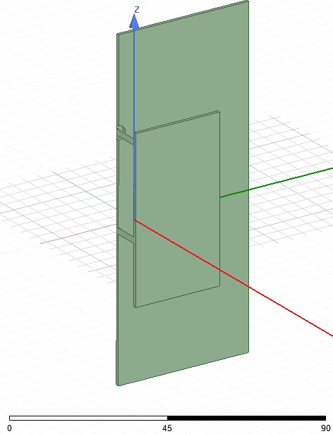

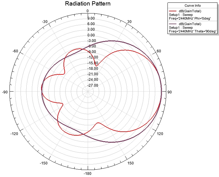

    Заметил что все модели любых патчей (по крайней мере узкополосные, с высокой добротностью Q) на частоты 1+ ГГц очень сильно уплывают как по резонансу так и по сопротивлению излучения при добавлении в модель гаек от болта.
    Также во всех патчах с большим зазором сильно влияет как сделан ввод питания:
    - диаметр питающего пина
    - как далеко пин идет голый, а где уже идет внутри коаксиальной трубки (ВЧ-разъем или фиттинг для припайки кабеля напрямую)
    Вот патч из этой темы, просчитанный под:
    - болт диаметром М4
    - гайки М4 под ключ 7.0, высотой по 3.0 мм (2 гайки вокруг активного патча, 1 гайка в основании рефлектора)
    - неприкрытая оболочкой часть пина 3 мм (общая высота патча над рефлектором получилась 7.0 мм)
    - пин 1.0 мм (как жила многих кабелей)

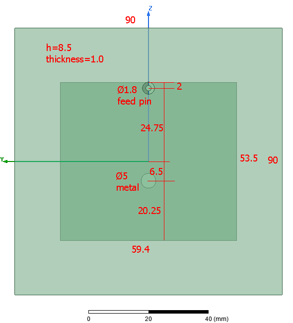

  • yurik82
    Участник ответил
    Уменьшил экран до 90х90 мм. Патч на металлическом болте/стойке 5 мм

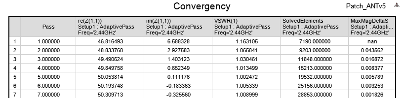

  • yurik82
    Участник ответил
    Попробовал вывести резонанс на 50 Ом, чтобы минимизировать КСВ

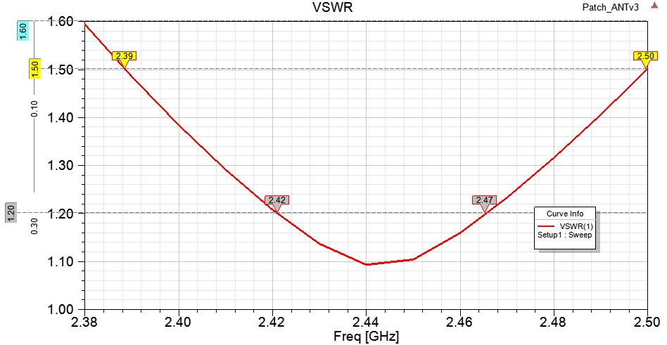

  • yurik82
    Участник ответил
    Все влияет, только питающий пин, не зависит от разработчика(в случае использования разьема).
    Я пока слабо понимаю что на что влияет в патче (по импедансах). Подозреваю, что реактивность лезет именно через неточность позиции, а "толстый пин" прощает промах. Позже поиграюсь с положением 0.5 мм пина.
    Пока отцентрировал на 2.44 ГГц, убрав по 1 мм с ширины и высоты патча 57х53.5 мм

  • yurik82
    Участник ответил
    Диаметр (или положение?) питающего пина критично влияет на реактивность. С 1 мм или меньше - плохо. С 1.8+ мм нормально.
