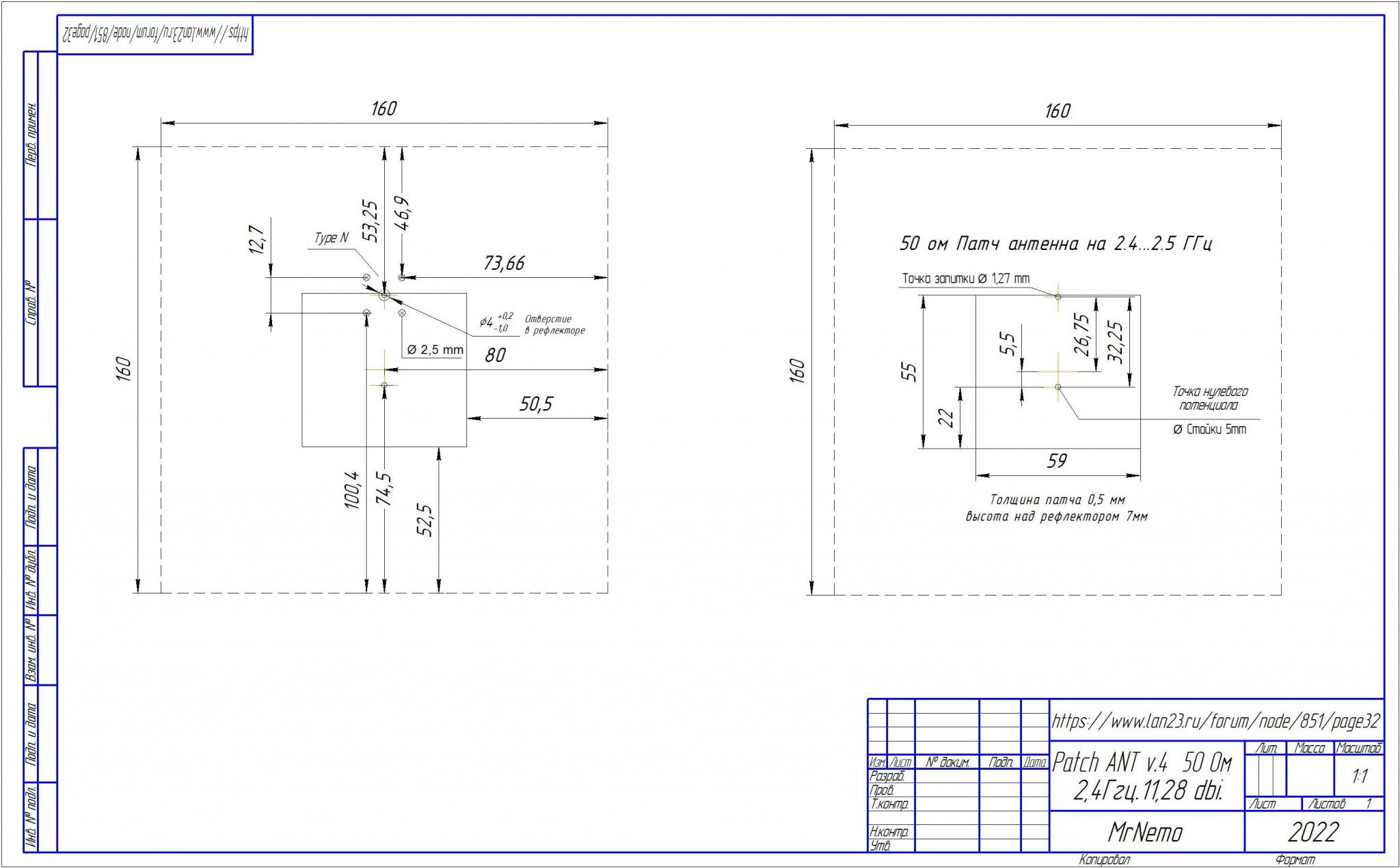

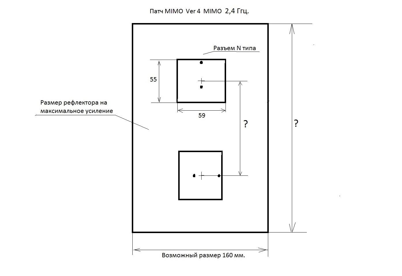

        У меня в модели нет отверстия диа 13 мм, как нет отверстий диа 2 мм. Я специально сделал скриншот с параметрами переменных, которые имеют наименования объясняющие их привязанность к чему либо. В моделе диаметр проходного отверстия пина разъема должен быть около 3 -4.2 мм, что приблизительно соответствует 50 Омам на воздухе/фторопласте. На сколько это важно не скажу, но так я привык задавать в модели.

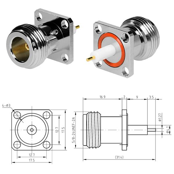

        Разнос между центрами крепежных отверстий у меня 12.7 мм, диаметр под крепёжные винты разъема 2.5 мм. Разъём n type, размеры тут http://x7r.ru/catalog/1040/44027/
        Устранил замечания на чертеже.
        Диаметр проходного отверстия пина разъема должен быть около 3 -4.2 мм, что приблизительно соответствует 50 Омам на воздухе/фторопласте. - Очень ценное замечание - буду знать.
          Ну и как мне показалось, что для новичка этот патч не совсем подходит... 1 мм даёт уход на 20-30 МГц в сторону... До четверти полосы... Я бы советовал все таки для бесприборников делать более широкополосные патчи, но это мое скромное мнение, конечно же.

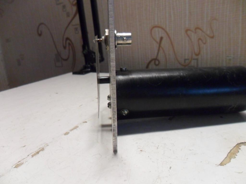

          Я делал 3 патча 3й версии с рефлектором 90х90 (фото на несколько страниц ранее выкладывал в теме) и заметил, что отклонения в размерах на 0,5 мм ведет к значительному падению уровня сигнала. В итоге вибратор пришлось аж 3 раза переделывать. Срезал остро заточенными ножницами по 0,1... 0.3 мм - по волоску, что бы попасть в размер (благо сталь от консервных банок толщиной 0,2 мм позволяла это делать). У кого приборов нет - можно роутер (точку доступа) ставить в соседней комнате за железо бетонной стеной, фиксированно на 6й канал и выводить по уровню сигнала по программе Vistumbler. (отрезать от вибратора по волоску ножницами) После такой подстройки антенна работала без замечаний.
          Во всех 3х конструкциях использовал разъем СР-50-73 фр - замечаний по работе его не было. Дома можно использовать. Но в других условиях однозначно N-type.

            UVE и MrNemo - Тут задумка одна крутилась в голове. У многих стоят дома роутеры с двумя антеннами (а у некоторых есть высокоскоростные MIMO адаптеры). Было бы неплохо два таких прямоугольных вибратора патча, разместить на одном рефлекторе (далеко не всем подходит и не у всех получается вырезать круглые вибраторы в домашних условиях). Думаю самодельщики заинтересуются. Еще и будет хорошая развязка между портами. Тут главная загвоздка - подобрать расстояния между центрами обоих вибраторов, что бы исключить их взаимное влияние друг на друга. Ну и размеры рефлектора подкорректировать.
                Если предполагается центральная стойка диа 5 для чего тогда в патче и рефлекторе отверстия 5 мм? Чтобы она свободно провалилась в эти отверстия? Скорее всего форумец uve предполагал в конструктиве использовать стойку для печатных плат с внешним диаметром 5 мм и диаметром резьбы 2.5 или 3 мм. Посмотрел в чип и дип стоек высотой 7 мм не нашел. Либо подкладывать шайбы ( высота их не нормирована) либо уходить на стандартные высоты 6 или 8 мм. При 6 Кус чуть повысится полоска по КСВ чуть сузится. При 8 наоборот. Можно конечно и точить 8 до 7. Возможно в других магазинах есть такие. Или искать на Али.
                идём дальше. Отверстие под пин в патче не может быть равным диаметру пина, т.к. пайка это соединение с зазором в отличие от сварки. Соответственно диаметр отверстия должен быть больше диаметра пина. Я бы ставил около 1.4-1.5 мм, что бы припой смог нормально попасть в зазор между патчем и пином разъема. Прежде чем рисовать картинки уточните все что вам не видно из чертежей у тех, кто сделал эскиз или проект.
                По поводу двух одиночных патчей на общем рефлекторе - я не вижу в этом какого либо смысла вообще. Повышенный расход металла, искревление ДН ( я понимаю, что речь идёт всего о "девятке") и просто огромные размеры для комнатного использования. И все ради чего? Полоса узкая, я бы смотрел в сторону трехдисковых bdm2. Поиграть с рефлектором и посмотреть на доступные банки от краски или чего то подобного можно собрать легко 12+ дби....
                по поводу квадратов и кругов.... Если смещаем пин запитки чуть в сторону на стороне квадрата - поляризация начнет крутиться... Сильно или нет - это уже другой вопрос, но закрутится при одном порту на круге такое менее вероятно. Круг режется нормально ножницами по металлу и затем обтачивается на дреле, зажав блин на болте или шпильке между гаек.

                  Ну впринцепе, что хотел получить - я получил. - Усовершенствованный одиночный патч с повышенным усилением. Пока ничего больше не требуется. А вместо стойки можно болтик поставить с пластиковой вставкой. или стойку, а в нее болтик вкрутить. Тут кто на что горазд, от этого и будет завить точное отверстие в точке нулевого потенциала.
                  А круглый маленький рефлектор для патча 3й версии - меня интересовал для "поэксперементировать" с прямофокусной тарелкой на 40 см. (если банку ставить - слишком длинная она получиться).
                  Благодарю Вас обоих за помощь.
                    Сообщение от inet255580 Посмотреть сообщение
                    А пластиковую опору вы видите в моделе? А как изменится размер гайки над патчем с м3 на м5?
                    кто на что горазд - это не про антенны.
                    Тут больше подходит: " что бы не было "кринжу?", делай все по чертежу?.
                    попробуйте установить симулятор и "взять на опыты" модели , выложенные на этом форуме или на других ресурсах и посмотрите, как влияют изменения размеров, думаю, что после этого вы будете смотреть на самодельные антенны чуть по другому.
                      Ну а про использование - установить связь между двумя зданиями на расстояниях примерно 400 - 500 метров. Со стабильной скоростью. Обе патч антенны размещаются на стойках от торшеров в одном здании в комнате, в другом здании на застекленном балконе и смотрят друг на друга. MIMO для повышенной скорости хотел использовать (но пока не буду) Ну пока что все.

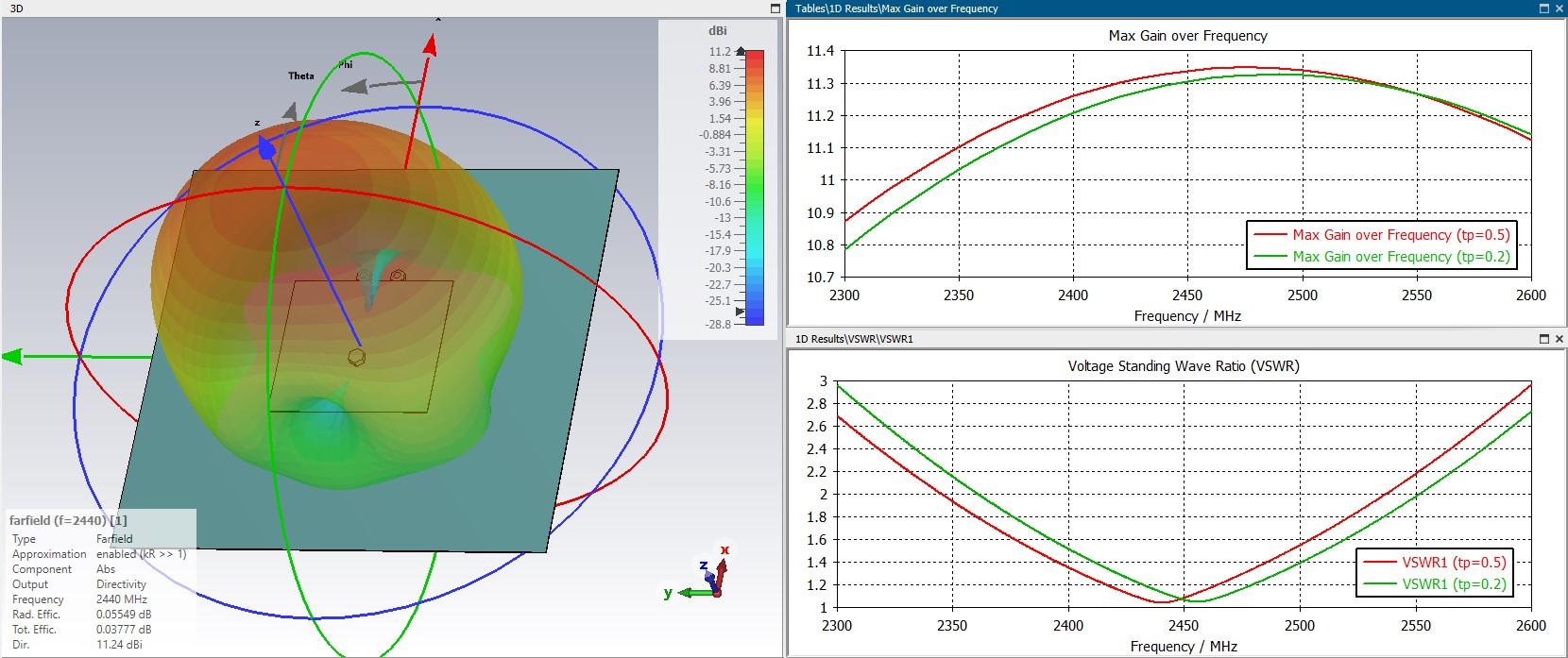

                          смена толщины патча с 0.2 на 0.5 уводит резонанас на 15 МГц в сторону.
                          еще пару "незначительных" самодеятельностей и в полосу по ксв=2 можно и не попасть.

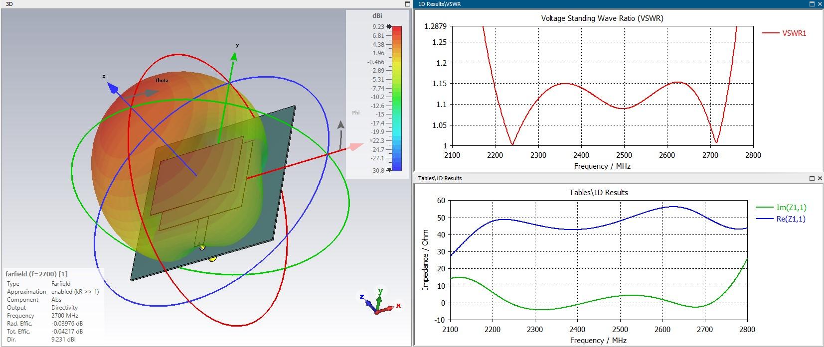

                          для бесприборников я бы советовал патч с паразитом. там промахнуться очень сложно.
                          Нажмите на изображение для увеличения.  Название:	dl2227.jpg Просмотров:	0 Размер:	150.1 Кб ID:	343725

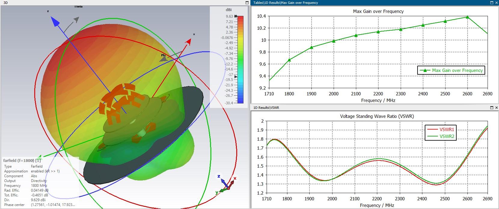

                          или вариацию на тему BDM_AllBand
                          Нажмите на изображение для увеличения.  Название:	bdm_allband.jpg Просмотров:	0 Размер:	170.5 Кб ID:	343726
