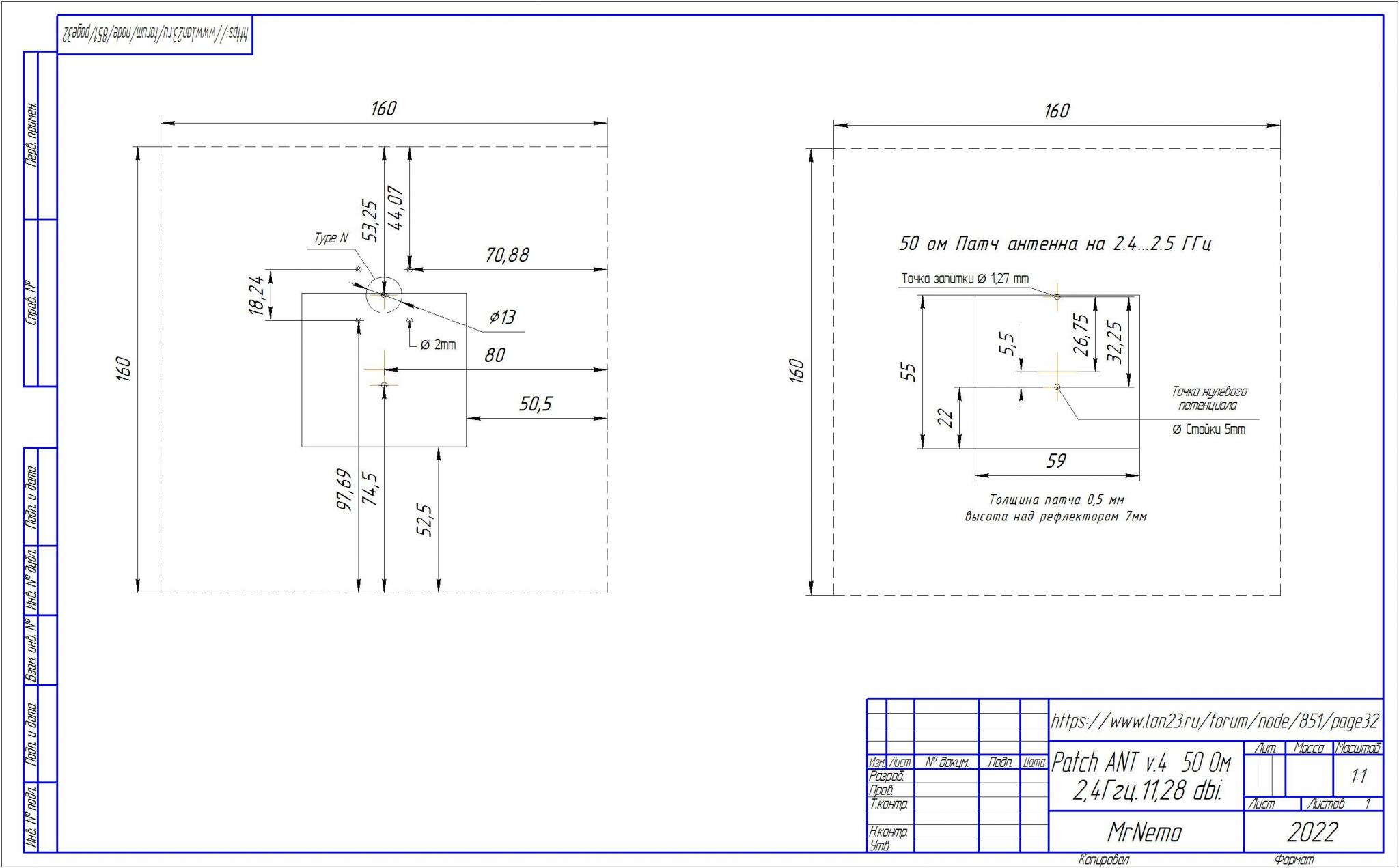

      чертеж всего пирога запитки сделайте

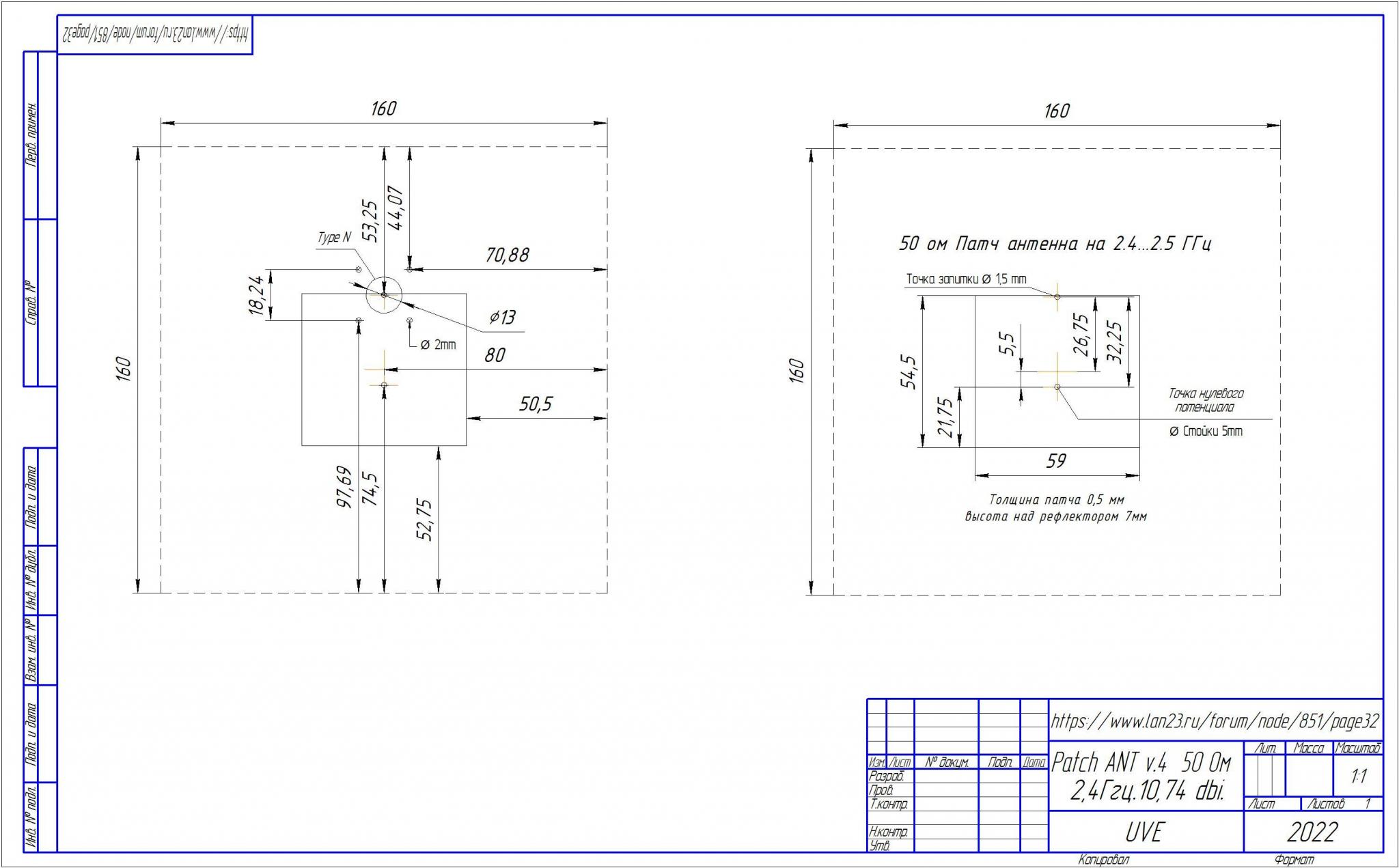

        Добрый день, MrNemo. Установил я Вашу геометрию (кроме гаек). На скрине результат:
          Uve, тогда и Вы тоже выложите сюда файлы обоих моделей с более большим и чуть меньшим рефлектором из своей программы, что бы любой желающий мог загрузить и посмотреть. Я смотрю усиление различаются на 0,54 db. в разных программах при одинаковых размерах модели и возможно отличается что-то еще.. Вопрос какая из моделей более правдоподобна ? наверно та что в cst studio от MrNemo более правдоподобно выглядит, программа по современнее вроде. И еще - как дело с распределением напряжённости электрической составляющей поля под патчем в этой модели CST от MrNemo? (в 3й версии были мелкие замечания из-за стойки нулевого потенциала и геометрии).

              Убедили )). Опыт есть опыт. Буду искать другие разъемы. а СР50-73ФВ использовать только "для поиграться". Скорректировал чертеж под размер рефлектора 160*160 мм.
                MrNemo - благодарность за содействие в усовершенствания патча. Скорректировал размеры черчежа по его рекомендации, исходя из гаек крепления разъема и диаметра пина.
                  Возможно стоит сделать Patch ANT v.4 50 Ом 2.4 Ггц. отдельной темой и написать - какие корректировки были произведены в сравнении с предыдущей версией патча.

                      Сообщение от inet255580 Посмотреть сообщение
                      У меня в модели нет отверстия диа 13 мм, как нет отверстий диа 2 мм. Я специально сделал скриншот с параметрами переменных, которые имеют наименования объясняющие их привязанность к чему либо. В моделе диаметр проходного отверстия пина разъема должен быть около 3 -4.2 мм, что приблизительно соответствует 50 Омам на воздухе/фторопласте. На сколько это важно не скажу, но так я привык задавать в модели.
                      Разнос между центрами крепежных отверстий у меня 12.7 мм, диаметр под крепёжные винты разъема 2.5 мм. Разъём n type, размеры тут http://x7r.ru/catalog/1040/44027/

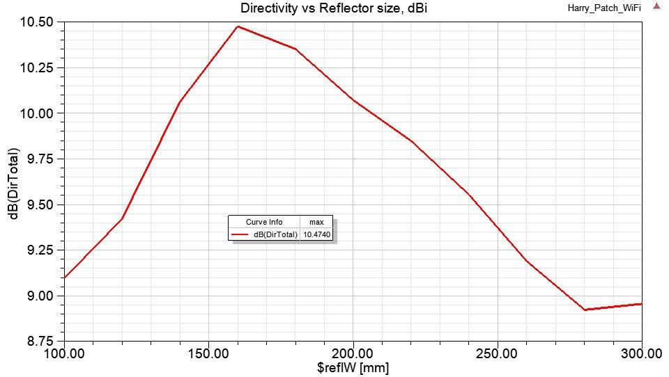

                          увидев 300*300 я и заострил на этом внимание... В самом начале опытов с CST я пытался проверить одну гипотезу, что "рефлектор ни на что не влияет" и чем он больше, тем лучше... Тогда и заметил, что до определенных размеров рефлектором можно увеличить Кус, далее я наблюдал деградацию... Это не плохо объясняется и теорией антенн и достаточно четко прослеживается в свипирование по размерам рефлектора. Именно только по этому я привел размеры оптимального (с точки зрения симуляции в CST) размера рефлектора для одиночного патча... Мне действительно интересно как у Вас получились оптимальными размеры в 192*192? Про 303*303 ещё больше интересно. С подобного размера в моделирование снимается (естественно это решетка) ~19.5 dbi с достаточно неплохой ДН, что отлично коррелирует с различными калькуляторами усиления от площади...
                          Ну и как мне показалось, что для новичка этот патч не совсем подходит... 1 мм даёт уход на 20-30 МГц в сторону... До четверти полосы... Я бы советовал все таки для бесприборников делать более широкополосные патчи, но это мое скромное мнение, конечно же. Ещё раз спасибо за ответ
                            192*192 мм это моя недоработка, я оттолкнулся от размера 203*203 мм и проверял усиление при уменьшении габарита. После 192*192 усиление стало уменьшаться, дальше я не пошёл. Скорее всего стоило
                            сразу в глобальном меше увеличить количество ячеек на длину волны. Спешка вредна в нашем деле. Похожее у меня было при разработке спиральных антенн в CST - после 16 витков спирали усиление стало уменьшаться, я не поверил. Проверил ту же геометрию в HFSS, в нём расчёт соответствовал теории антенн. Вернулся к CST измельчил меширование и всё пошло в соответствии с теорией антенн.
                              честно говоря я никогда не трогал дефолтные значения сетки.
                              Юра проверив в hfss так же подтвердил эффективность размера 160 мм. Дальше у него, как и у меня падение усиления.

                              Ни у него, ни у меня нет второго "горба" на 192 мм...
                              да, различный Кус, хотя и в CST я постоянно наблюдаю разницу в зависимости от решателя. В FD направленность всегда несколько выше. При просчете по мотивам готовых антенн Кус больше сходится именно с FD, в TD он всегда несколько ниже. В hfss в разных решателях тоже разнятся показания.
                              Кстати, я тут не раз сталкивался с тем, что любое упрощение для выигрыша во времени просчёта приводит к искажению картины. Тут многие предлагали расчленение для уменьшения времени просчёта и для сокращения ресурсов ПК, так вот результат расчлененки у меня всегда отличался от цельной модели. Судя по Вашему скриншоту у Вас монитор с достаточно высоким разрешением и далеко не бюджетный, как, думаю, и процессор ПК... Так ли нужны упрощения для "одиноких патчей"? просчет этого проекта занимает около 1.5 минут. Я для себя не нашёл причин менять что то в мэше или резать модель в связи с этим.
