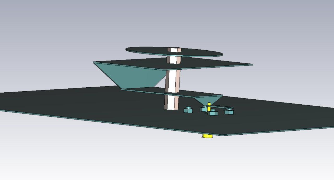

    Изменил проект: добавил реальные толщины материалов и выступающие части (болты, гайки)
    отражатель 90х90мм
    патч 54х58мм
    высота патча 9мм
    диаметр пина 2.2мм
    расстояние от центра патча до точки запитки 23.5мм
    расстояние от центра патча до стойки 7.0мм
    расстояние от края патча до точки запитки 3.5мм
    диаметр стойки 5мм
    диаметр стенки коаксиала 5мм
    толщина отражателя 1мм
    толщина патча 0,5мм
    сколько dbi она?

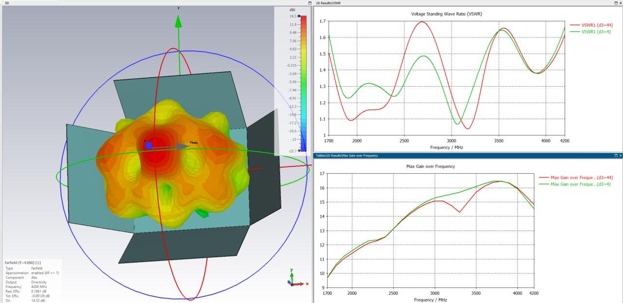

      dimrin, одиночный патч с рефлектором имеет усиление 8 -10 dBi, в зависимости от размера и конфигурации рефлектора. У антенны из этого поста рефлектор небольшой, соответственно усиление будет ближе к меньшему значению.
        Давно этот патч разрабатывался, сейчас можно сделать патч, который захватит и 3G, и 4G и Wi-Fi 2.4. Недавно я разрабатывал близкое к этому с полосой по Ксв=1.5 около 28 %.
        я не стал ничего разрабатывать(((. просто поигрался с оптимизацией. и с одиночного патча (на скрине D3=4 - это диаметр паразитного элемента, фактически он отсутствует) снял до 16+ (в рупоре) и полоса до 4,2 вполне рабочая. по ксв растягивал, практически, до 5 гиг, но ДН не рабочая, конечно без дополнительных элементов.

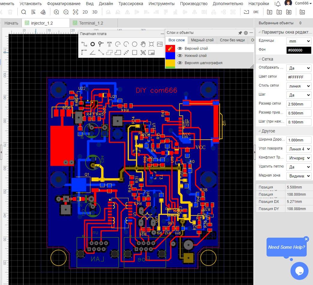

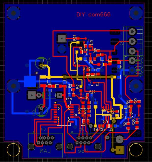

          ,,,MrNemo,какие-то размеры....???
            Хорошие размеры, jomy...
              Смешные вы такие, антенщики.
              Нет чтобы изделие показать, а вы только картинки и то без размеров :) А то, не дай-то бог, кто-то проверит, а ещё хуже поправит..
              этак я тоже могу картинки без размеров показывать.. А там поди догадайся что это и какой толщины дорожка..
