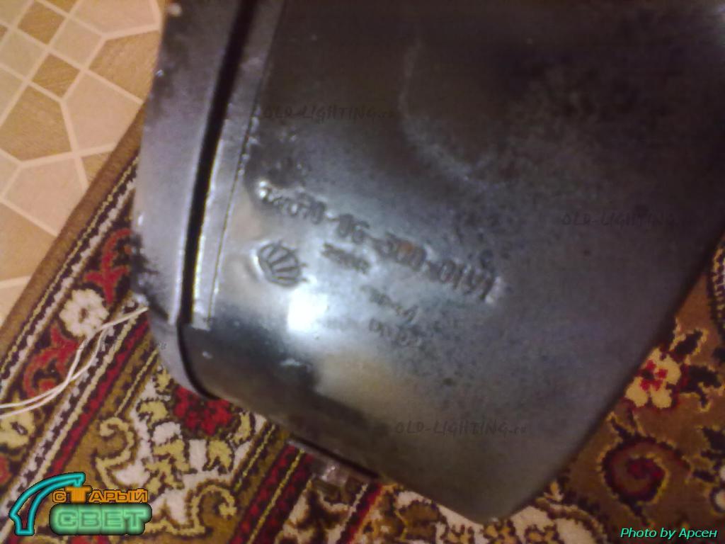

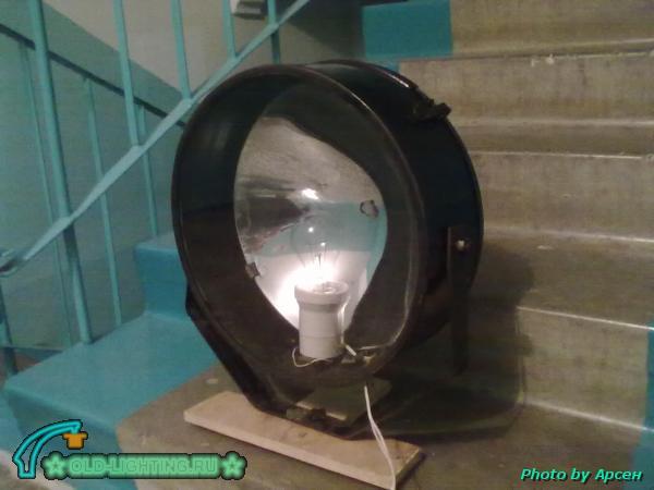

      По поводу круглого рефлектора, диаметром 190 мм. Первое что пришло в голову - можно такой установить на небольшую глубину в корпус от прожектора НО06-300-01У1, и за рефлектором при этом куча места останется под точку доступа/усилитель или адаптер. Еще и маскировка антенны хорошая. Сам такое точно делать не буду, но как вариант для энтузиастов при значительном удалении зданий, пара таких прожекторов в самый раз.

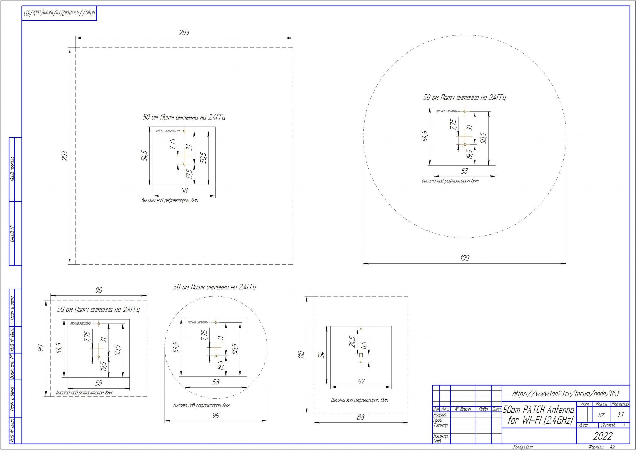

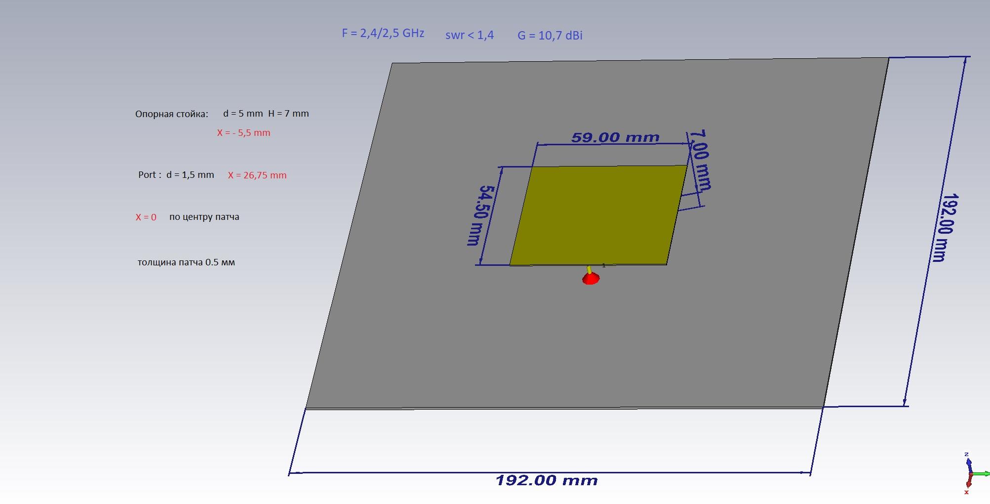

        Добавил в ранее выложенный кем-то компасовский черчеж патчи с разными рефлекторами. Файлы компаса во вложенном архиве. Редактировал в версии 16.1, произвел конвертацию в версии 14 SP2 и 5.11 R03. Что бы Ваши труды не затерялись среди кучи сообщений.
          По поводу размеров на черчеже от руки в шапке и чертеже в компасе (именно размер 6,5 - сделан в верхней части точки нулевого потенциала до центра. На компасовском черчеже 7,75 от центра вибратора до центра точки нулевого потенциала) По ходу этот размер был измерен вручную и не точно. Программа компас высчитывает и проставляет размеры автоматически, что очень удобно.

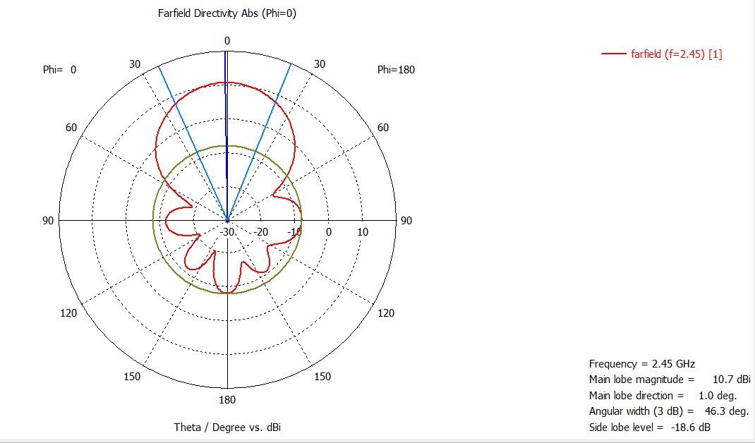

            Для согласования лучше 7.5 мм сдвиг стойки от центра, для меньшего отклонения ДН от нормали к патчу 6.5 мм. Конечно лучше эту геометрию слегка подправить и установить стойку в точку нулевого потенциала под патчем. На скрине распределение напряжённости электрической составляющей поля под патчем. Искажение фронта в верхней пучности поля говорит о неверном выборе места установки стойки под патчем. Просто сдвинуть стойку нельзя, понизится импеданс, нужно менять и геометрию антенны.

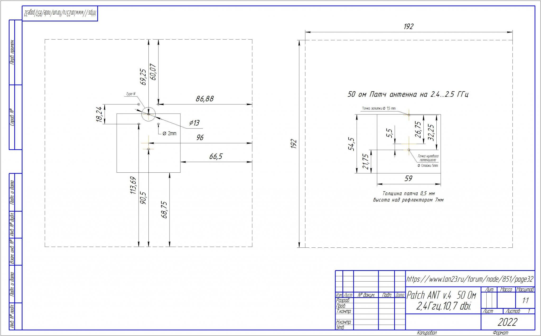

              Так все завязано одно на другом. Нуу.. такое могут сделать только специалисты инженеры такого уровня как Вы. Если кто-то это сделает - это наверно уже будет патч Ver. 4 или выше. Если будет антенна эффективнее работать - то смысл есть.
                Если решите подкорректировать патч и устранить эти мелкие неточности - то буду собирать с большим квадратным рефлектором по новым размерам вибратора и сразу компасовский черчеж подкорректирую и выложу.
                  Версия 4
                    Версия 4

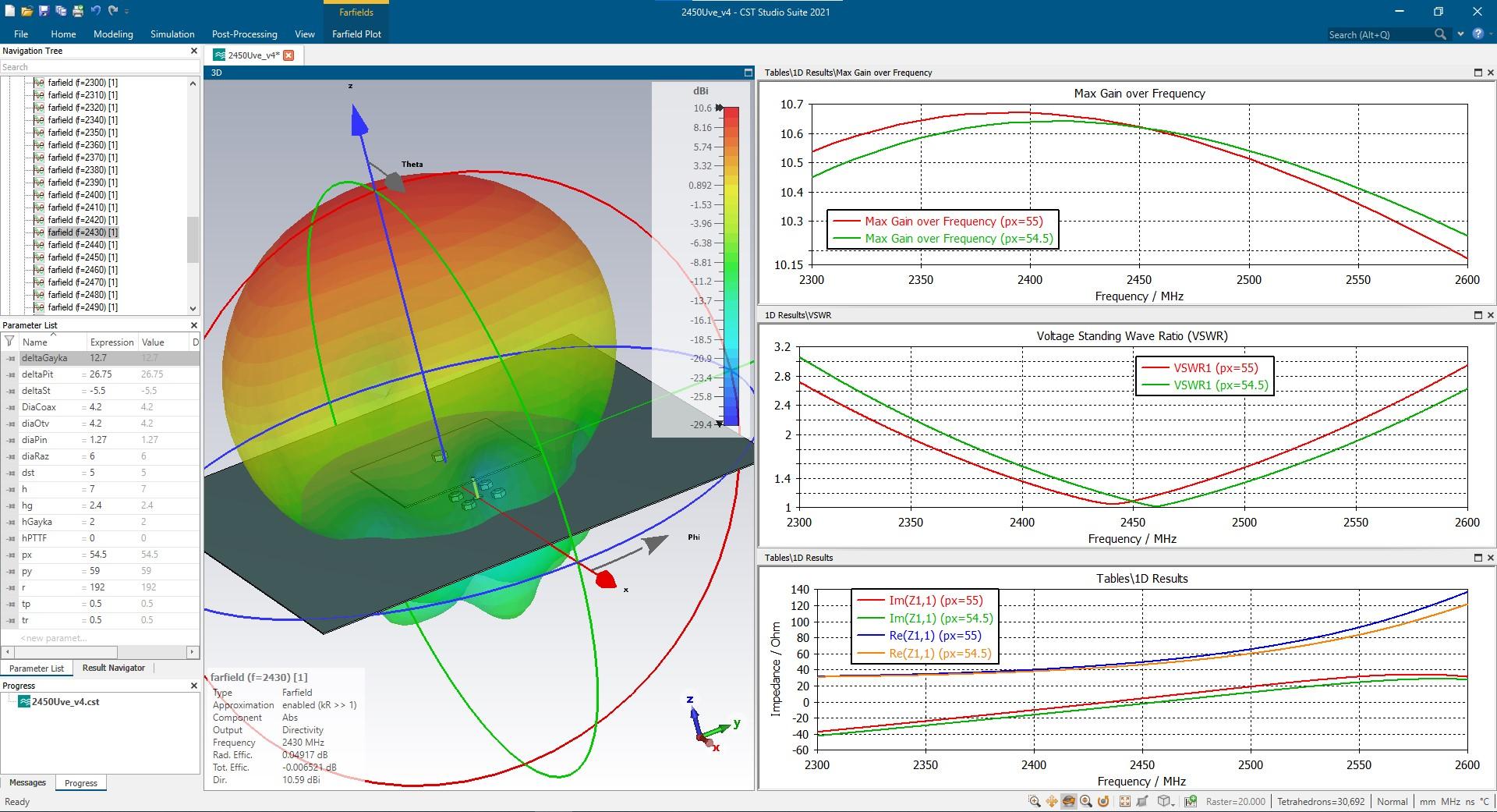

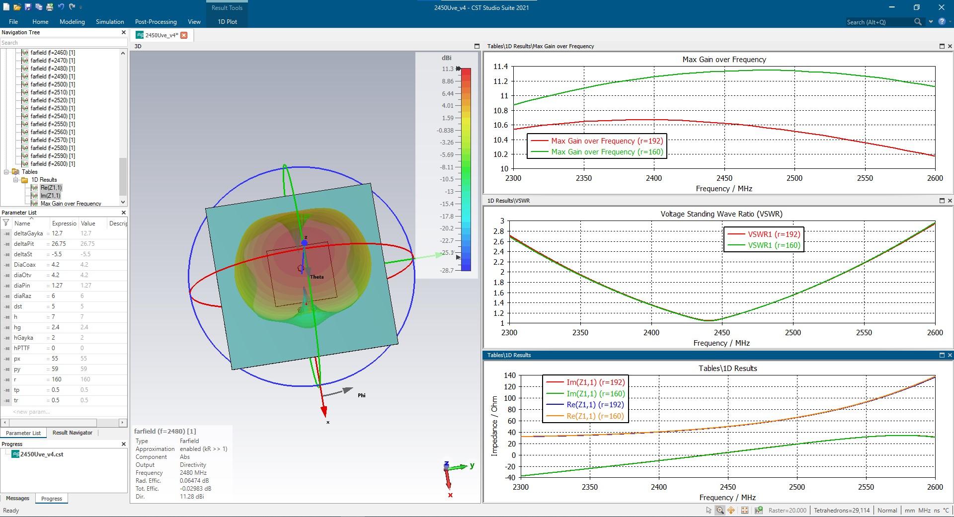

                    С такого размера можно снять 15+ dbi. В чем тайный смысл одного патча на огромном рефлекторе?
                      Смысл явный в простоте изделия, этот сайт для начинающих самодельщиков. Будет выбор разных версий патч антенн.
                        Подтверждаю. Простота конструкции и эффективность работы. Усиление такое же, как у двойного патча и при этом нет полосковых линий соединения патчей и линий согласования. Проще вырезать два квадратика, чем заморачиваться с двойным. И проще настроить.
                          простота хуже воровства..
                            203*203 мм

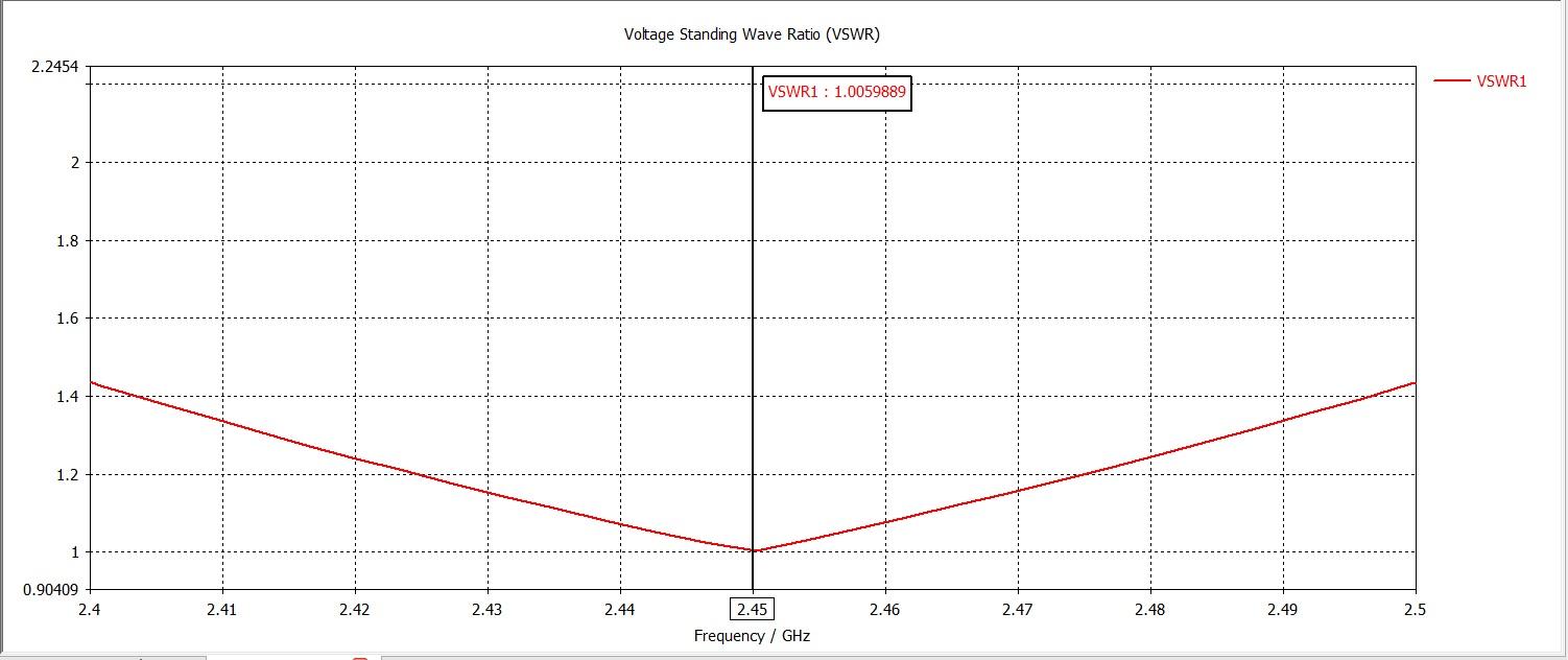

                            CST показывает несколько иные размеры экрана для максимального усиления
                            квадрат со стороной 160мм
                            да и длина патча 55 мм вместо 54.5 при условии диаметра пина 1.27 и гаек м2.5 для крепления разъема.

                              а если под двойной патч корыто побольше подстелить? физику налюбить не особо получается.

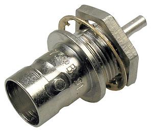

                                Ну да не налюбишь ее.. MrNemo, а можно пожалуйста аналогично, только под разъем СР50-73ФВ просимуливать и какие размеры вибратора и размеры экрана (рефлектора) для максимального усиления при этом будут ? Диаметр штырька запитки 2,5 мм. Гаечка под ключ на 14. Высота гайки 2 мм, +шайба под гайкой 0,5мм. Диаметр болтика в точке нулевого потенциала 4 мм. Буду подкладывать шайбы с задней части рефлектора под разъем, спереди будет только выпирать 3 мм резьбы для гайки и шайбы.
