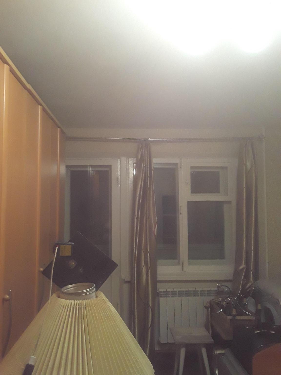

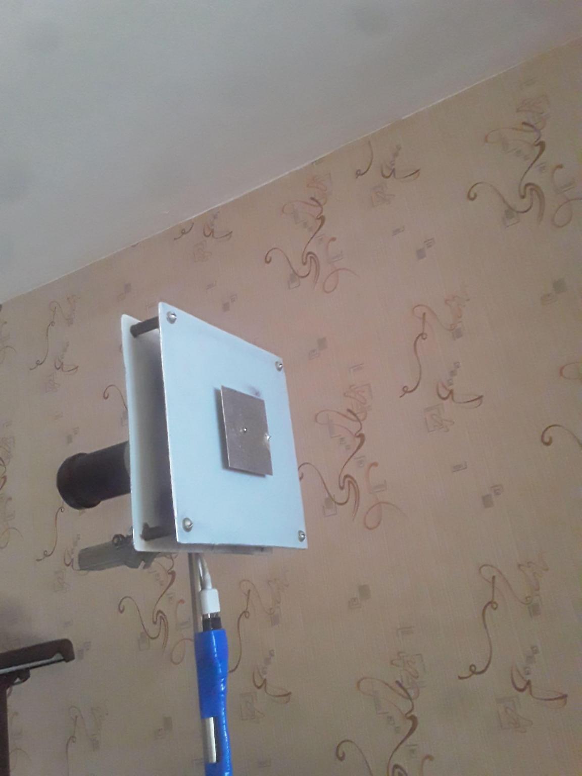

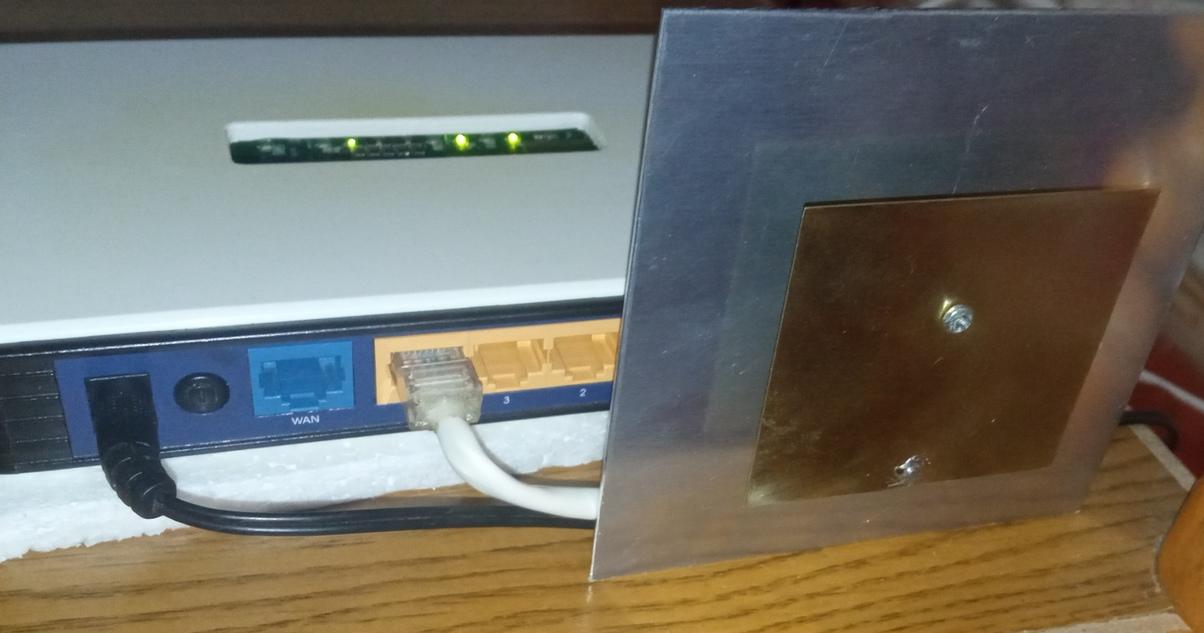

    UVE, если на патч 4й версии с размерами вибратора 55,5 x 59 , (что на последнем выложенном мной чертеже), вместо квадратного большого рефлектора 160 мм, прикрутить круглый диаметром 90мм - работать нормально будет без коррекции геометрии ? (на похожий вопрос вы уже отвечали раньше про патч 3й версии).
      Или может быть MrNemo по возможности что-нибудь ответит про круглый рефлектор 90 мм для патча 4й версии .
        Нужно в симуляторе проверять замену рефлектора, у меня сейчас на работе много дел

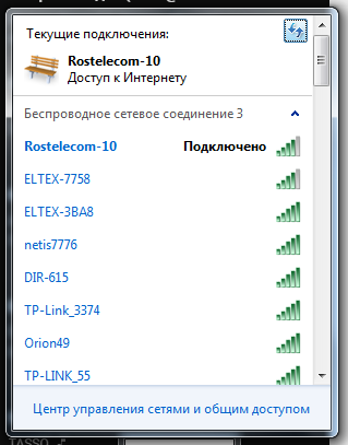

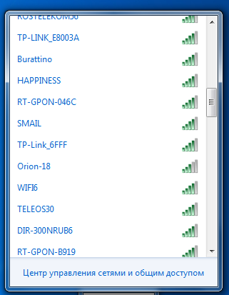

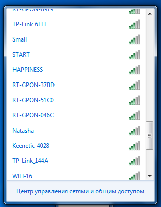

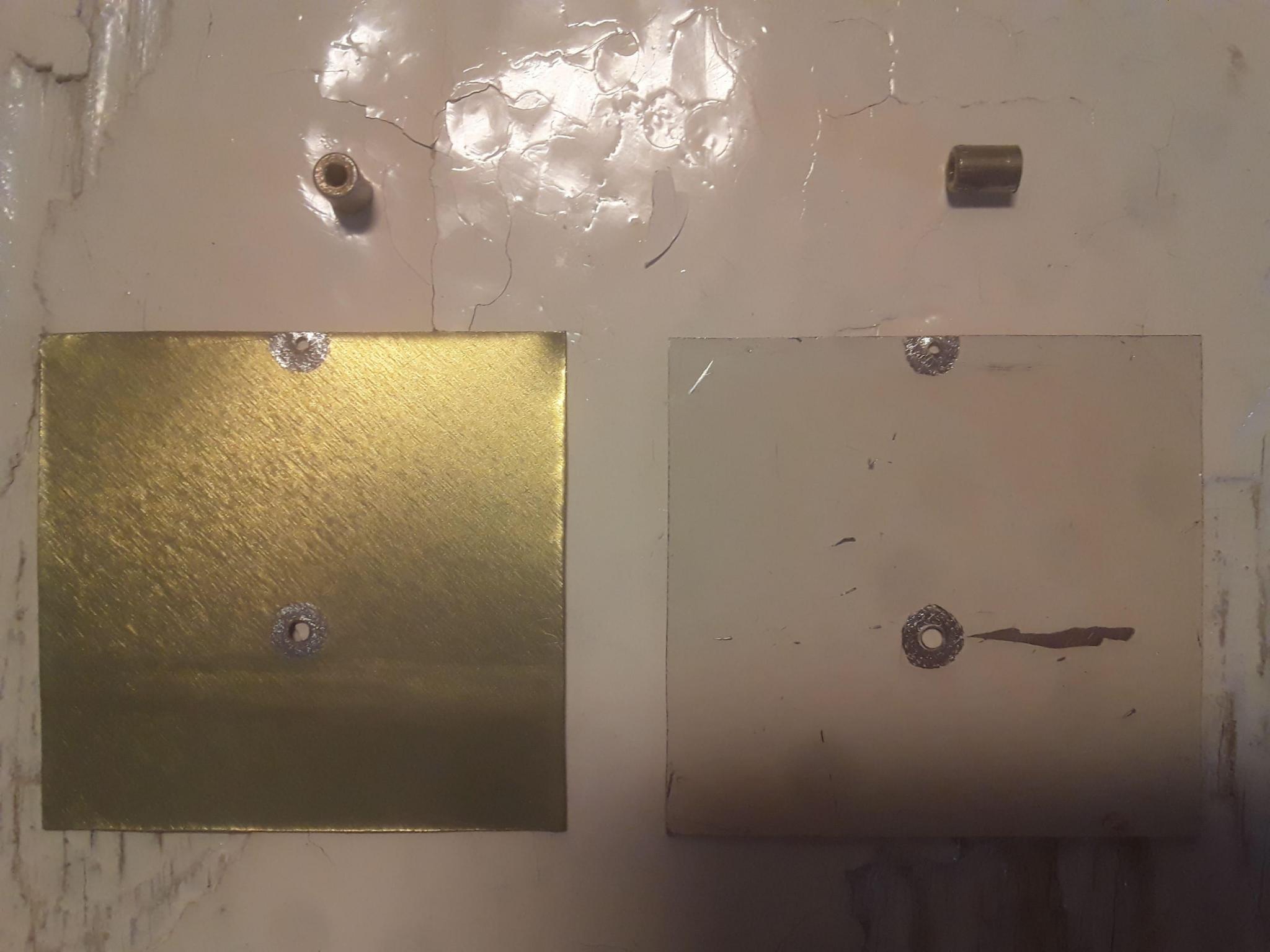

          ....... Ну у меня еще не одна из антенн не работала так хорошо, как эта (патч 4й версии). Эх, жалко что приборов нет, так бы характеристики замерил. Патч 3й версии работал тоже хорошо, но не настолько.... видать мои нечетности при изготовлении, болтик в точке нулевого потенциала, разъем BNC и размер рефлектора на все это повлияли. Возможно все старые антенны теперь отправяться в мусорное ведро. Пара таких антенн для создания моста и никаких таких тарелок в принцепе уже и не надо....

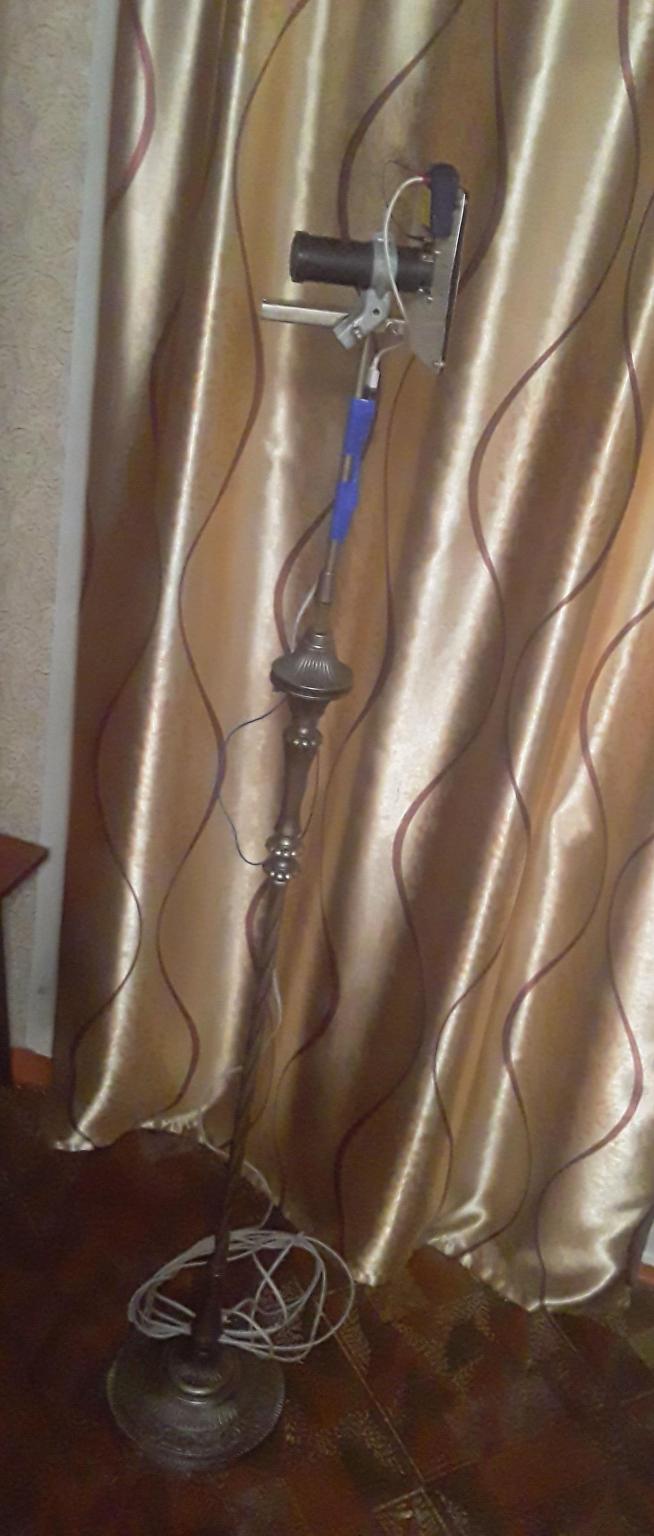

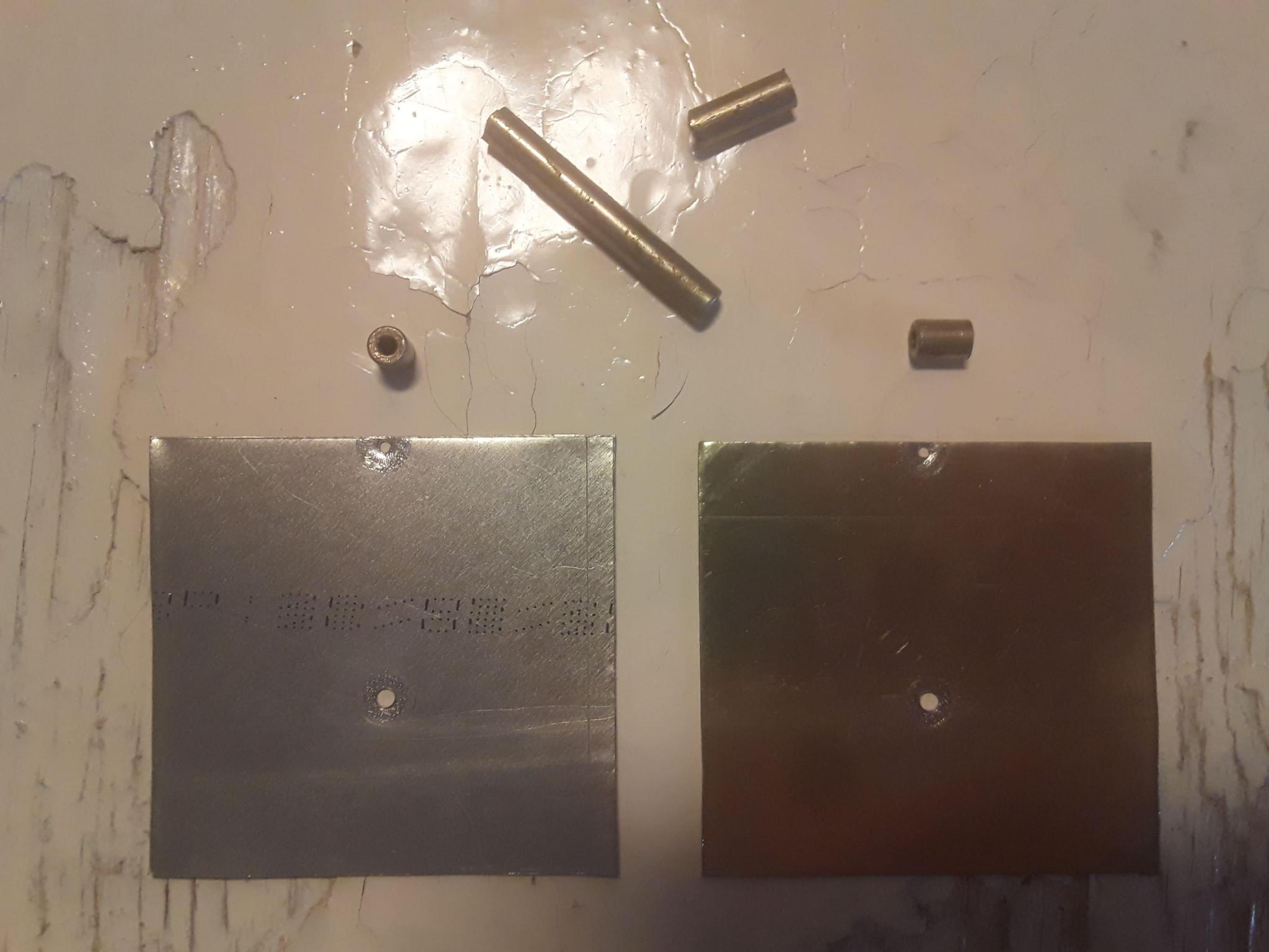

            Конструкция хоть и простая, но времени убивается куча на такие вещи как разметка, вырезание вибраторов с подгонкой размеров, обрезание до примерного размера и подгонкой на заточном станке до нужного размера стойки из металла.
            У вибратора места под пайку и крепление стойки по кругу зачищены с обеих сторон от краски или лака, для обеспечения надежного электрического контакта.
              Для моста в самый раз. "Народный наностейшн" получился .

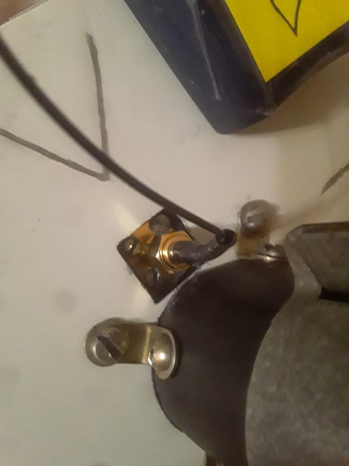

                Вопрос: Лист металла, расположенный за рефлектором и используемый в качестве крепления, каким либо образом влияет ли на параметры антенны ? или лист для крепления нужно делать меньше или больше чем рефлектор, или без разницы ? и расстояние от рефлектора до листа крепления влияет ли нет ?
                  У этой антенны вроде задний лепесток в диаграмме направленности должен быть и на каком то моменте мне показалось даже что антенна с листом металла сзади чуть хуже стала работать. UVE (или кто нибудь другой) напишите по возможности пояснение.
                  http://dl2kq.de/ant/kniga/12413.htm?...34g29748122495
                    Пояснение простое: Вам антенну посчитали для свободного пространства, оптимизировав по макс. усиления и согласованную под 50 Ом. У Вас рефлектор не 67*67 мм, поэтому и задний лепесток не -1.5 дБи, а около -10 дБи. Металлический лист за рефлектором может немного ухудшить задний лепесток, а может и ослабить - нужно проверять.
                      Ну вполне отличное пояснение. Вчера не дожидаясь ответа, взял и в наглую убрал длинные шпильки и подложил гайки с шайбами между листами. Сразу антенна вполне нормально заработала как будто без крепления. Блин ну столько нюансов в них...
                      67*67 - это получается минимально допустимый размер рефлектора именно для этой геометрии вибратора антенны ?

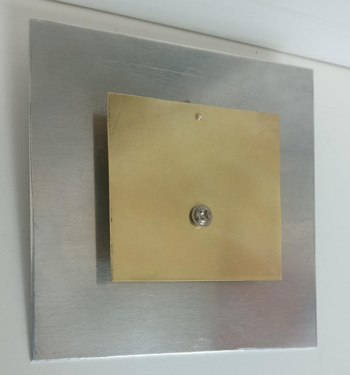

                        Приветствую участников форума!

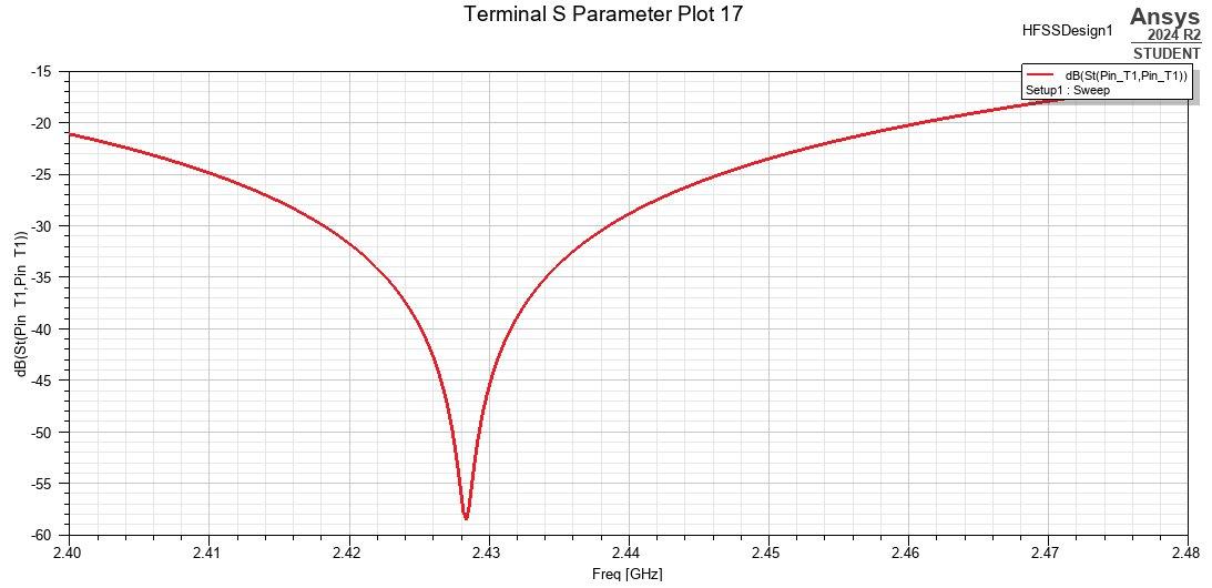

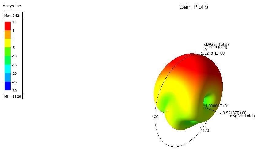

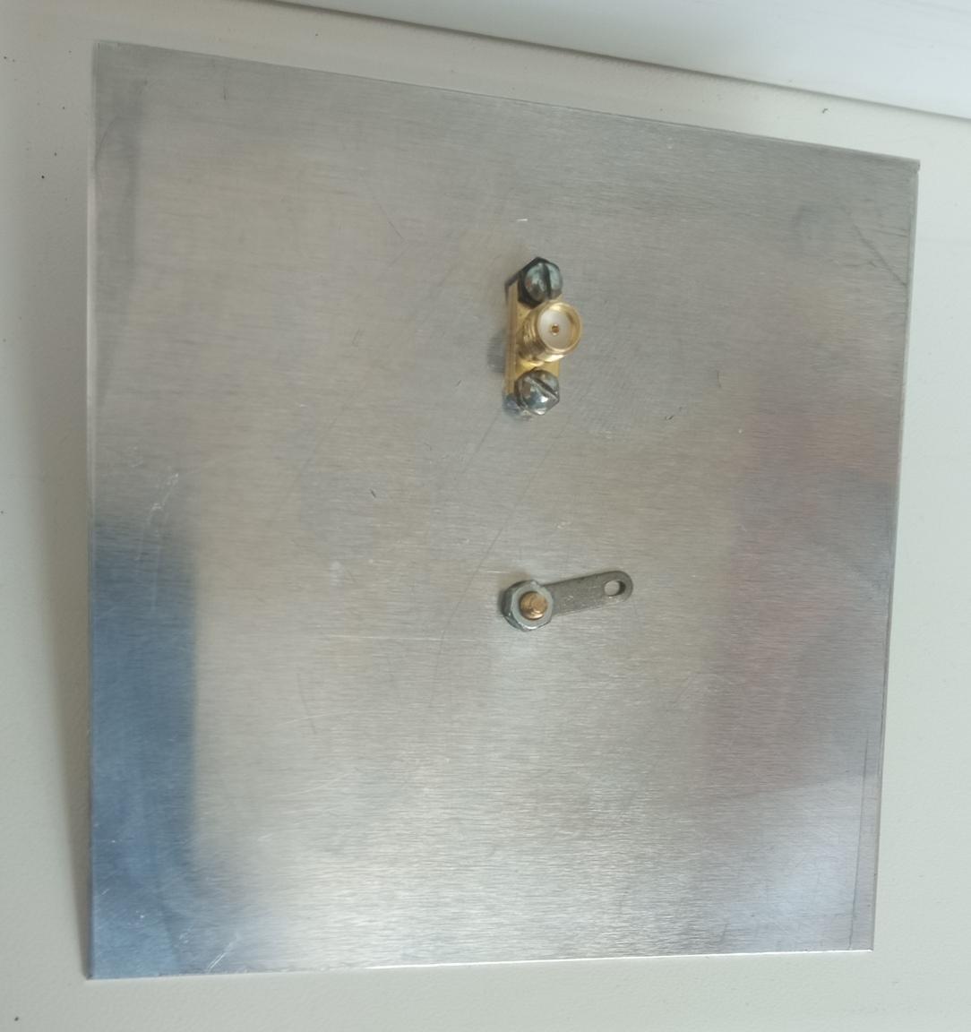

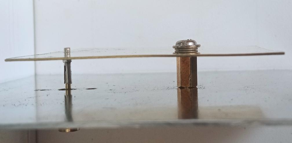

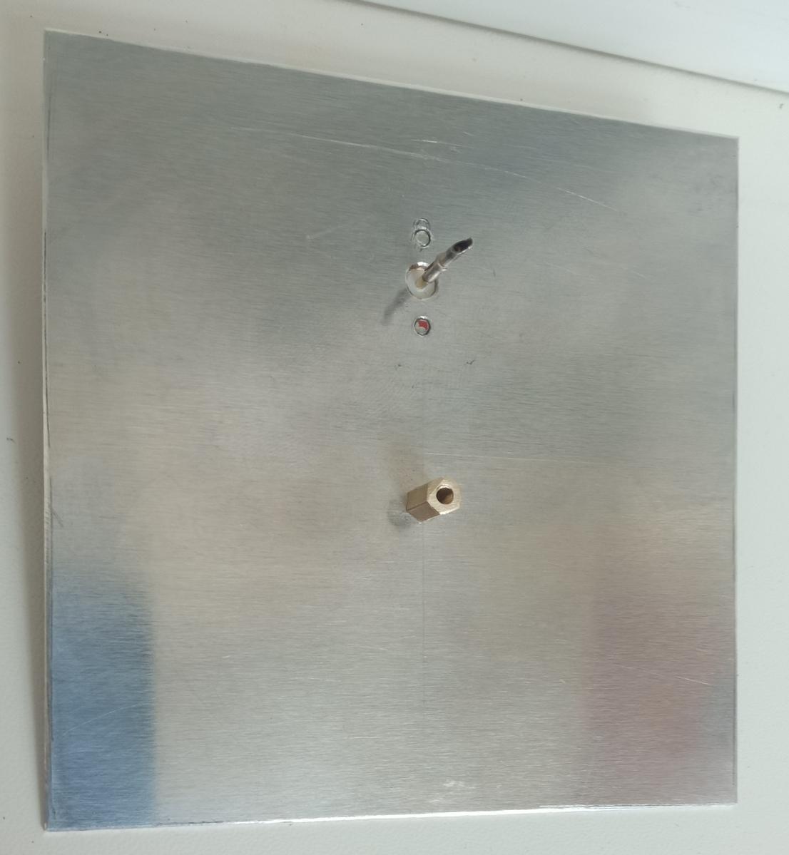

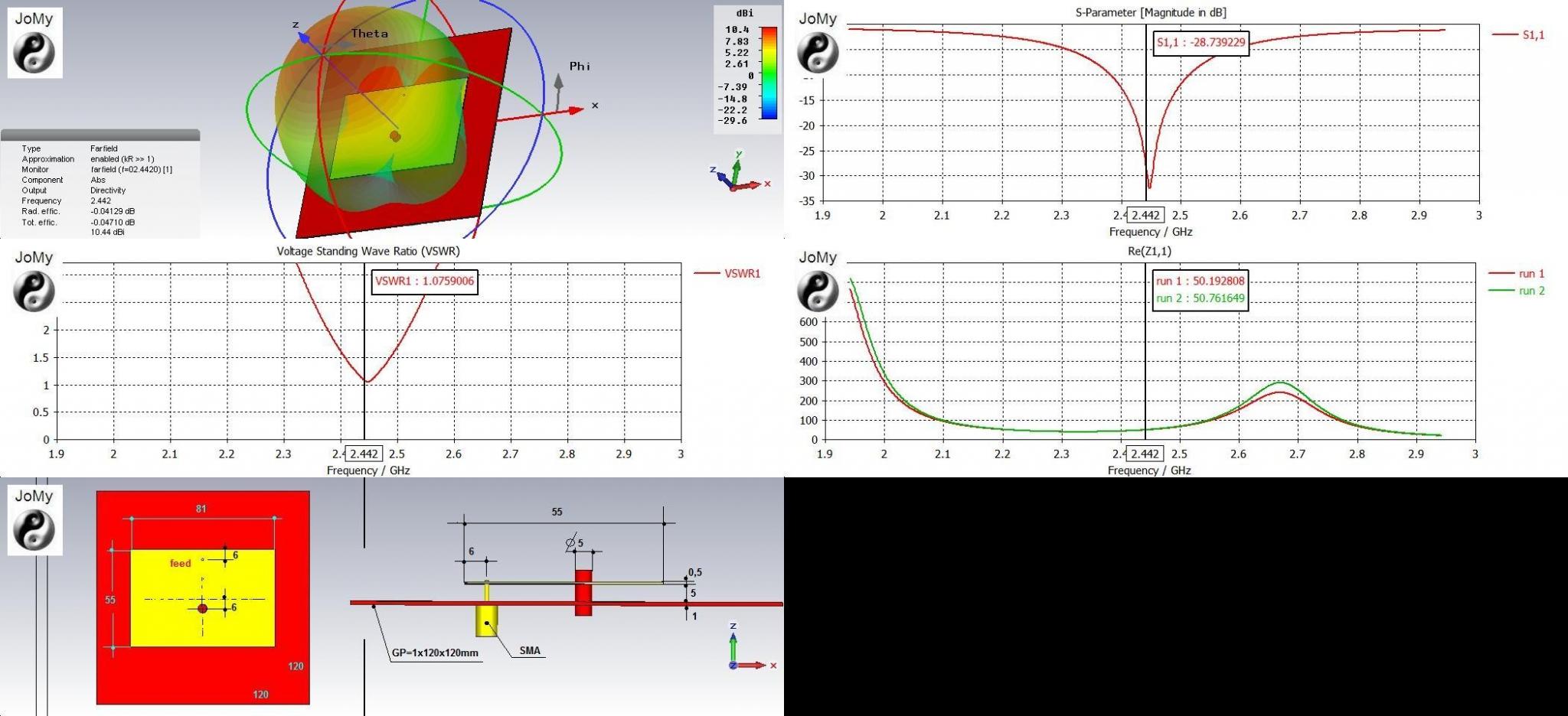

                        Не был здесь больше десятка лет... Форум, конечно уже не тот, но приятно что живой и тем более приятно что сервер меня помнит). Соорудил вот патчик по следам конструкции mcWit, нужен был сигнал через несколько стен. Отличается другим размером отражателя (были готовые заготовки 100Х100, не хотелось пилить), разъем SMA и соединение с пином разъема через посеребренную маму какого-то штыревого разъема без пайки пина SMA. Потратил пару дней на изучение основ HFSS, модель своя, выкладываю, знатоки попинайте, если что-то в этой модели не так. Поскольку конструкция рабочая, выкладываю фотки, может кому-то из начинающих в чем-то поможет.
                        отражатель 100х100мм
                        патч 54.5х58мм
                        высота патча 9мм
                        диаметр пина 2мм
                        расстояние от центра патча до точки запитки 23.5мм
                        расстояние от центра патча до стойки 7.0мм
                        расстояние от края патча до точки запитки 3.75мм
                        диаметр стойки 5мм
                        диаметр стенки коаксиала 5мм

                            2 jomy
                            Yes, your one is 1dB more but it has 120x120 GP instead of 100x100.
                            What is pin dia in your model?
                              1,27 mm
                                Oh, very good, I guess to fit all dimensions to such thin and short pin wasnt easy.
