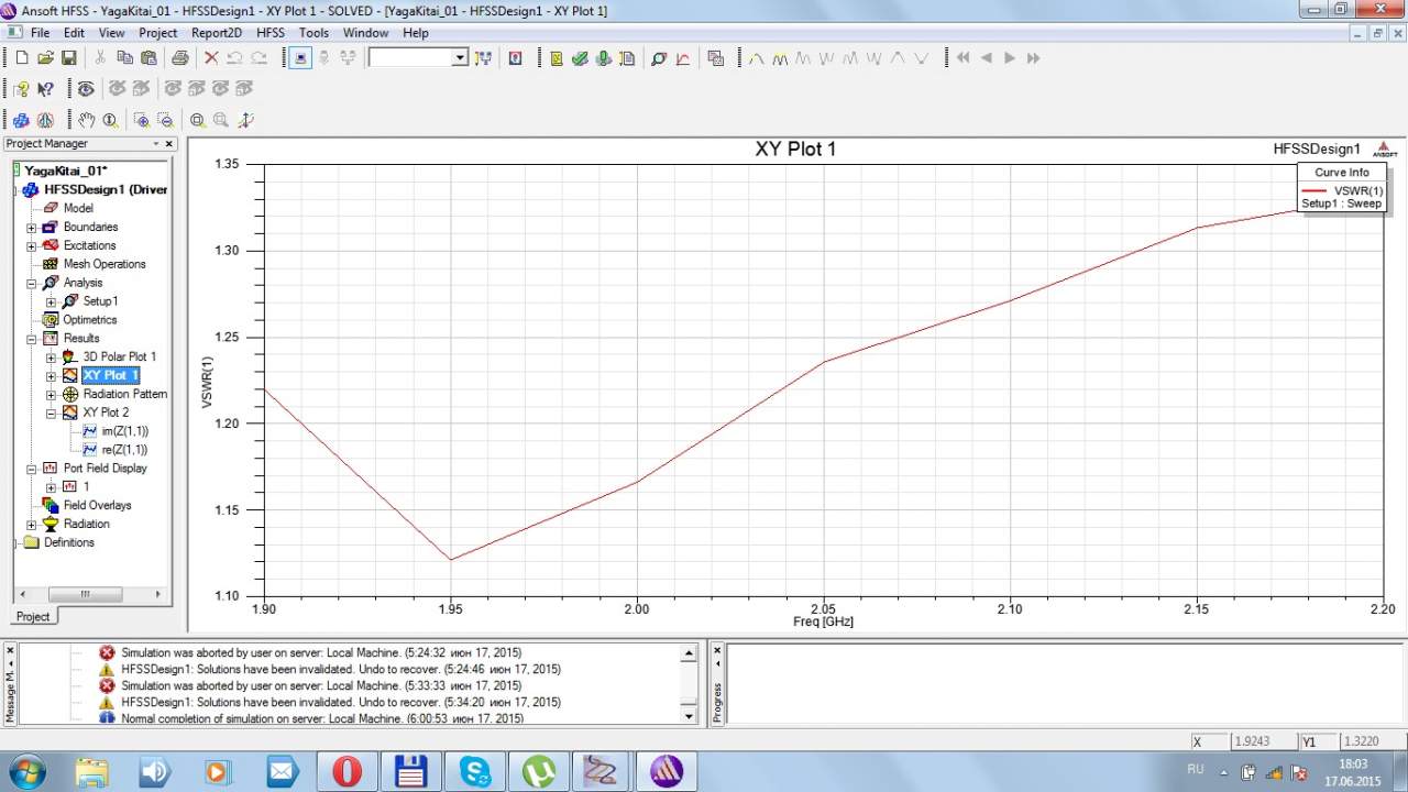

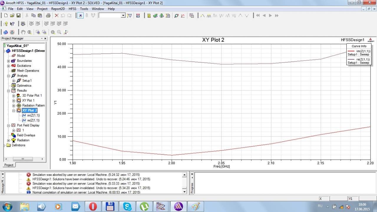

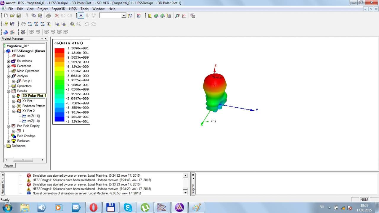

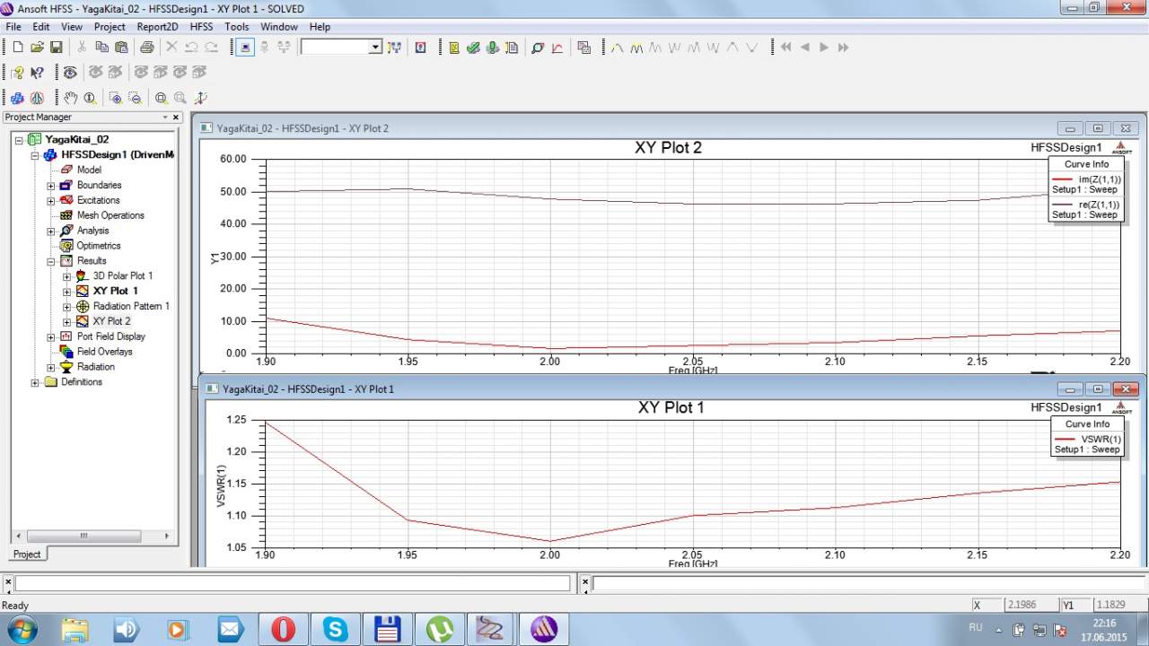

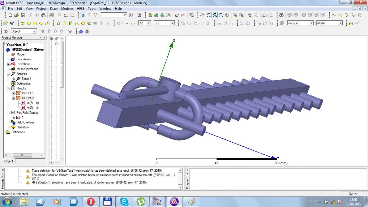

Вот  теперь картинка сложилась. В течении дня доделаю.

 Конструкция рабочая, усиление 13 dbiСообщение от валет Посмотреть сообщениеAleks07111971 так всё таки антенна рабочая и усиление 16 дцб ??
 Db и Dbi разные системы исчисления усиления.Сообщение от валет Посмотреть сообщениена антенне стоит 16 и в итоге 13дцб
 Фиг знает, я размеры которых нет на чертеже, чисто интуитивно выставлял, ну и подвигал туды сюды +-пару мм. У стакана важен внутренние габариты, у вибратора- ширина разрезов.Сообщение от Vodkaman Посмотреть сообщениеAleks, на первый взгляд, у тебя диаметр плюшки меньше чем на картинке. Или так кажется?

 Да, знаю, но чертить было неохота, тем более что многие размеры (все которые не указаны на чертеже)не соответствуют оригиналу. Очень сильное влияние оказывает кабель в колене вибратора(без оплетки), его диаметры и материал диэлектрика.Сообщение от uve Посмотреть сообщениеAleks, пластиковые колпачки на директорах существенно влияют на характеристики антенны. Я много антенн разрабатывал для 800 МГц, даже там они понижали по частоте настройку антенны.
