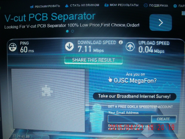

Какую купить антенну для усиления сигнала 3G GSM ?

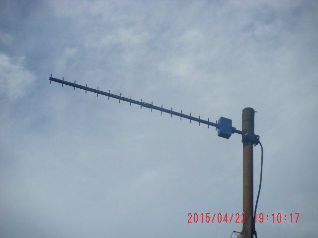

Да не смотри на эти цыферки, это вторично, какую скорость получил?Сообщение от валет Посмотреть сообщениеПришла антена AX2017Y 17дцб от антекс [ATTACH=CONFIG]20140[/ATTACH] поднятая на высоту 7 метров переходник в модем впаян а усиления получил -97 -103 до бс 12км прямой видимости нет так вот вопрос это нормально для этой антенны или она может ещё усилить сигнал если поднять ещё выше

Aleks07111971 скорость замерил вечеромс исходящим совсем плохо, днём немного меньше ночью доходит до 1 мегабайта.Модем сейчас на крыше на юсб удлинители так как кабель у антены 5 метров позже достану сфоткаю припайку к модему но по моему припоял нормалёк уже 4 модема таких перепаевал, а да модем М21-4 мегафон
Уважаемый ВАЛЕТ ничего вы этой антеной не добьётесь это просто Вас разводят Если вы хотите через такую антенну ловить интернет то надо их две для передачи и приёма и раскурочить модем для вывода приёмника или передатчика Либо не париться а купить параболу 90 см и вставить в в фокусе модем либо самому сделать щелевую антенну как пишет чешский профессор
Модем в фокусе параболы-не лучшее решение, две антенны на 1900-2200 пробовал, увеличения скорости не заметил, курочить модем не надо, китайцы продоют разьем crc9 за 150 руб. Вот насчет чешского прфэссора и его антенны я не в курсе, где почитать?

Спасибо sashok1958 модем у меня в фокусе тарелки уже побывал, и поймал я такой сигнал зимой -89 -93 но у модема вместе подключения юсб удлинителя контакты окисляются даже если он плотно упакован и изалирован,вот и надо модем в помещение и что пишет чешский профессор?что за щелевая антенаСообщение от sashok1958 Посмотреть сообщениеУважаемый ВАЛЕТ ничего вы этой антеной не добьётесь это просто Вас разводят Если вы хотите через такую антенну ловить интернет то надо их две для передачи и приёма и раскурочить модем для вывода приёмника или передатчика Либо не париться а купить параболу 90 см и вставить в в фокусе модем либо самому сделать щелевую антенну как пишет чешский профессор
