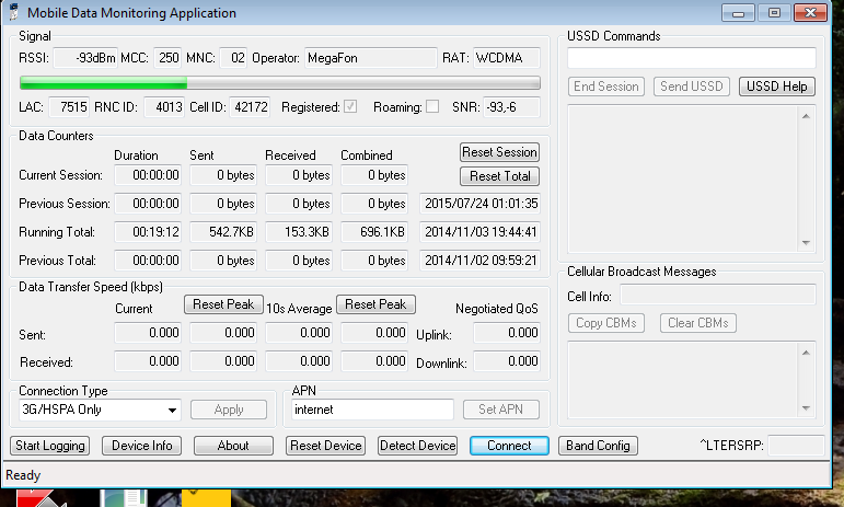

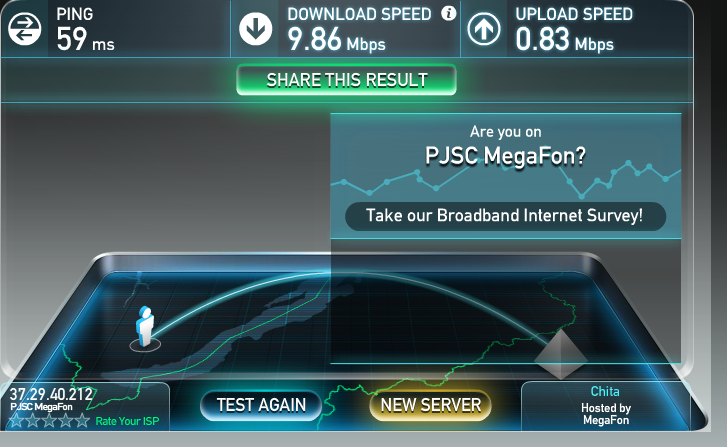

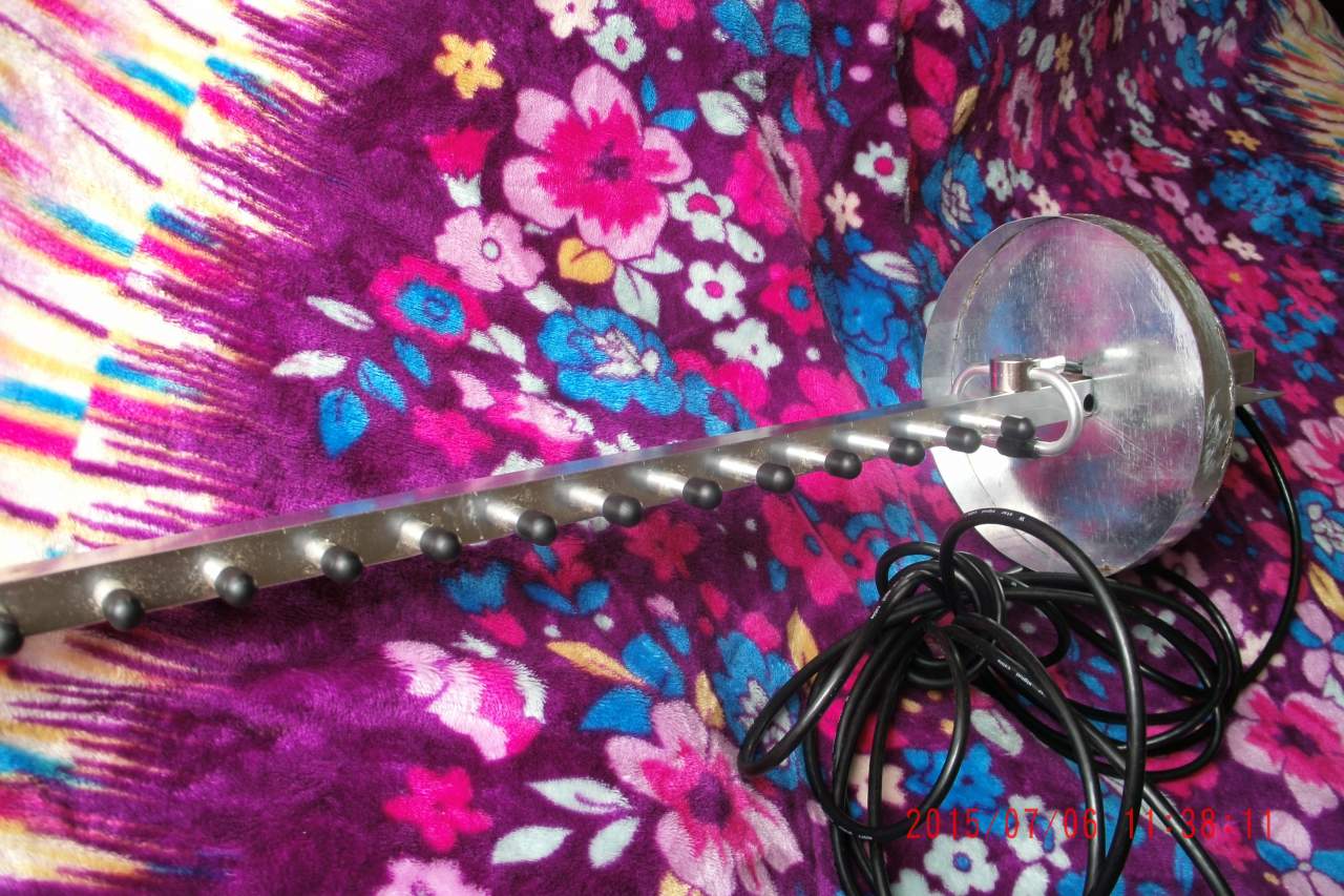

Привет, а рефлектор почему не по центру отверствия??? Поставь на местоСообщение от валет Посмотреть сообщениеЦифры китайки. Наконец добрался проверил скорость и результат очень даже хороший )))).
Aleks07111971 привет, он на 1мм сдвинулся на зад так как крепится на 2 мелких шурупа, но это я исправлю ( купил заклёпочник теперь его пресандалю).Кабель заменил длина 3 метра. (ЗАМЕТКА: МОЖЕТ КОМУ ПРИГОДИТСЯ, КАБЕЛЬ У ТАКИХ КИТАЙСКИХ АНТЕНН СРАЗУ НУЖНО МЕНЯТЬ ОН ДЕРЬМОВЫЙ !! )Последний раз редактировалось валет; 29.08.2015, 20:31.
