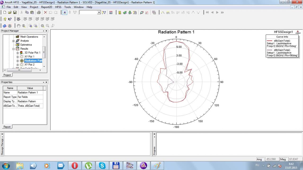

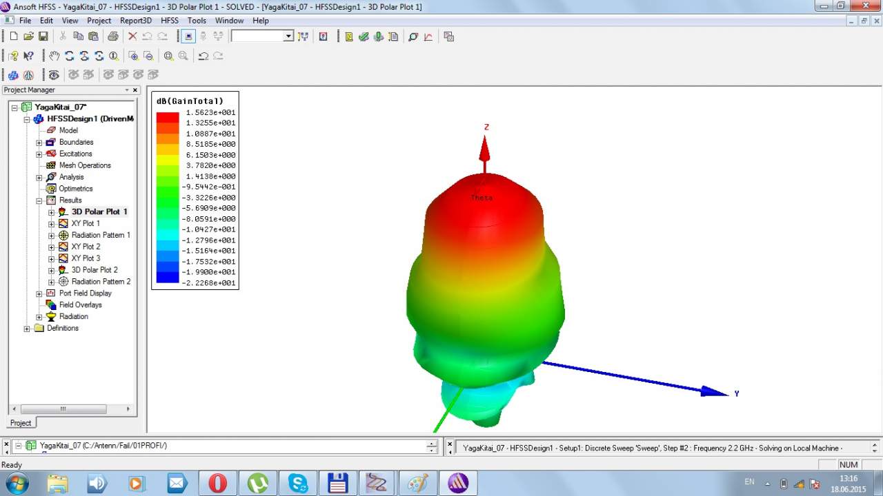

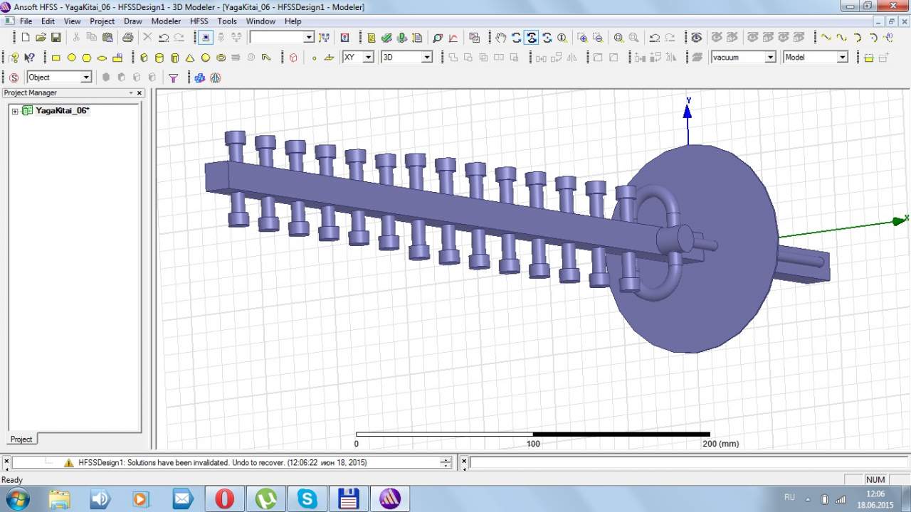

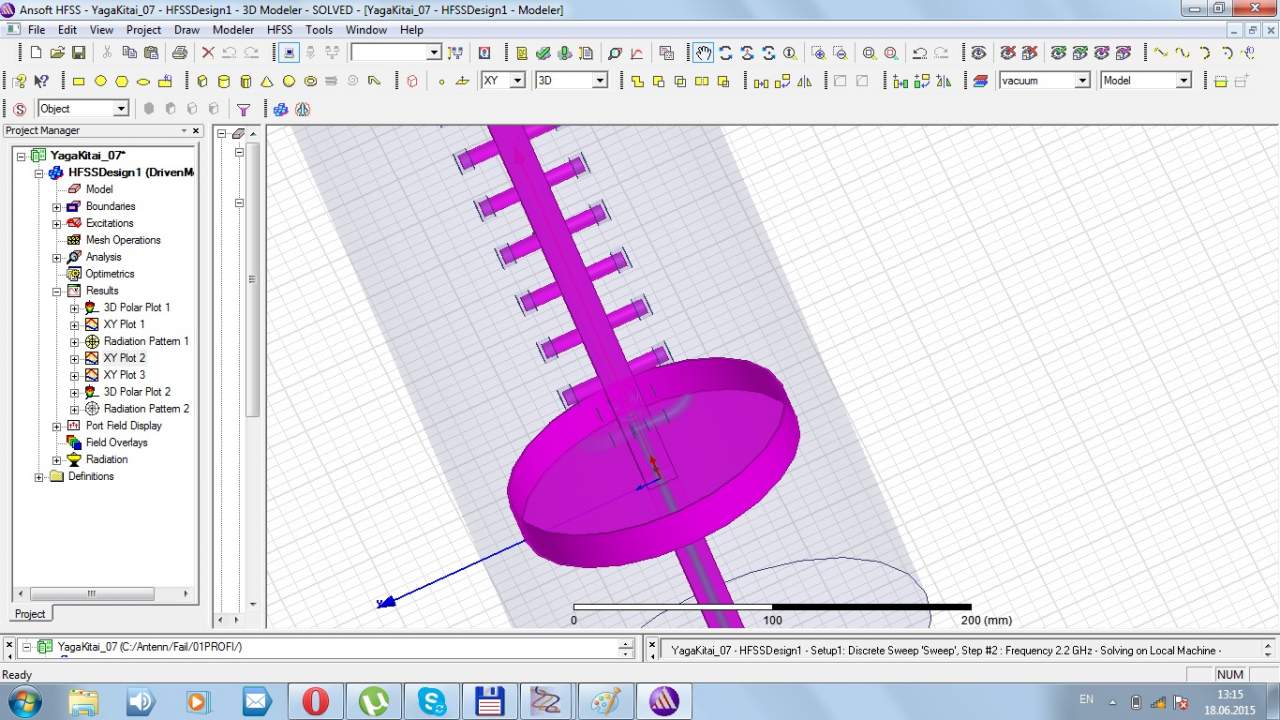

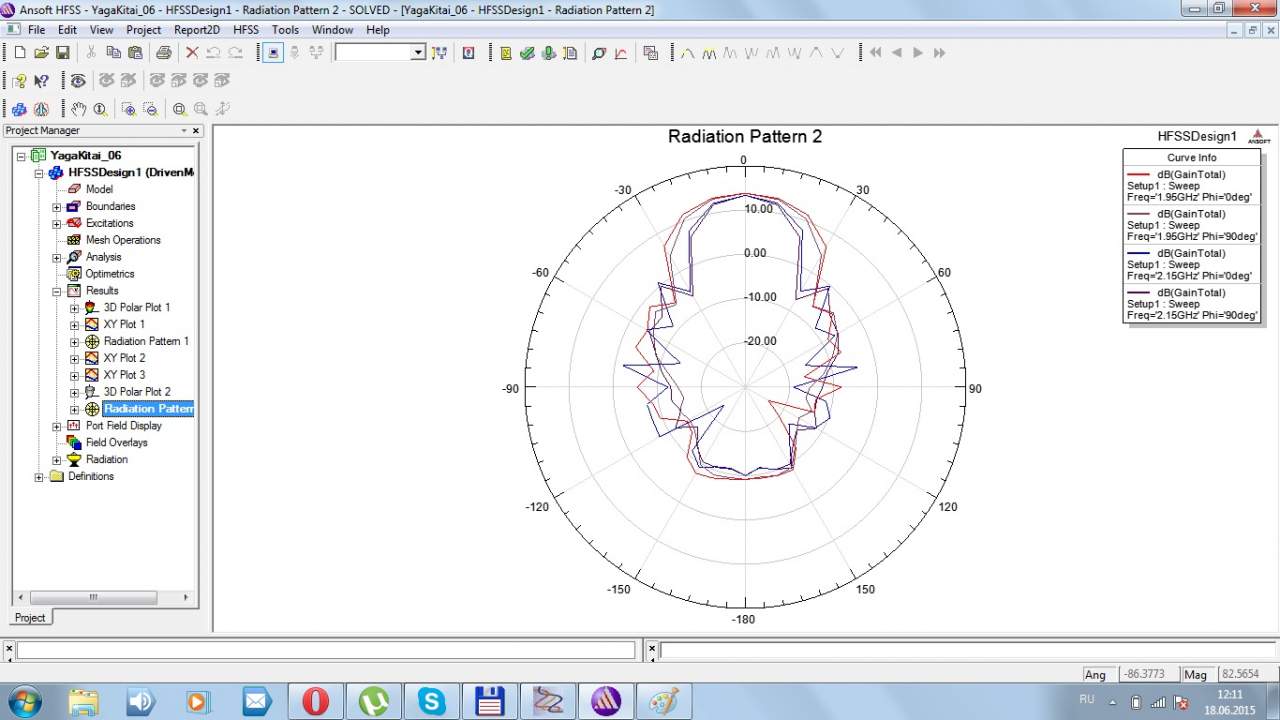

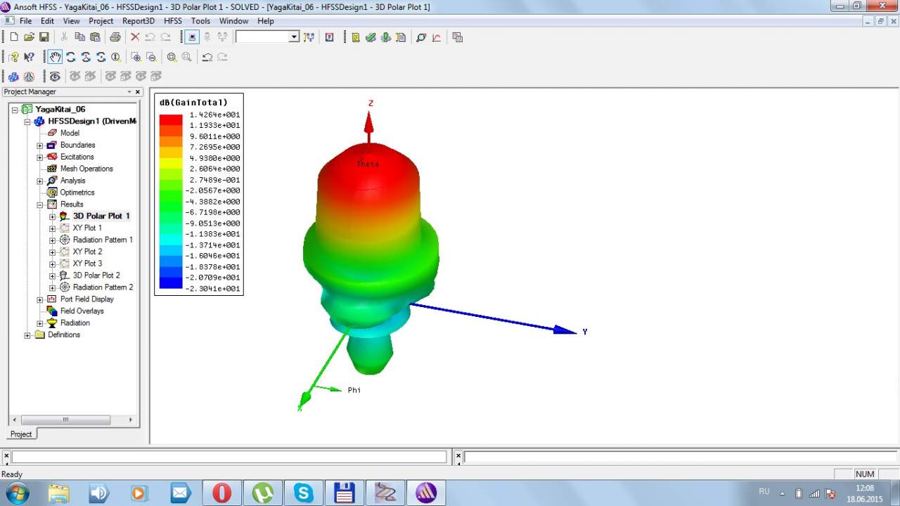

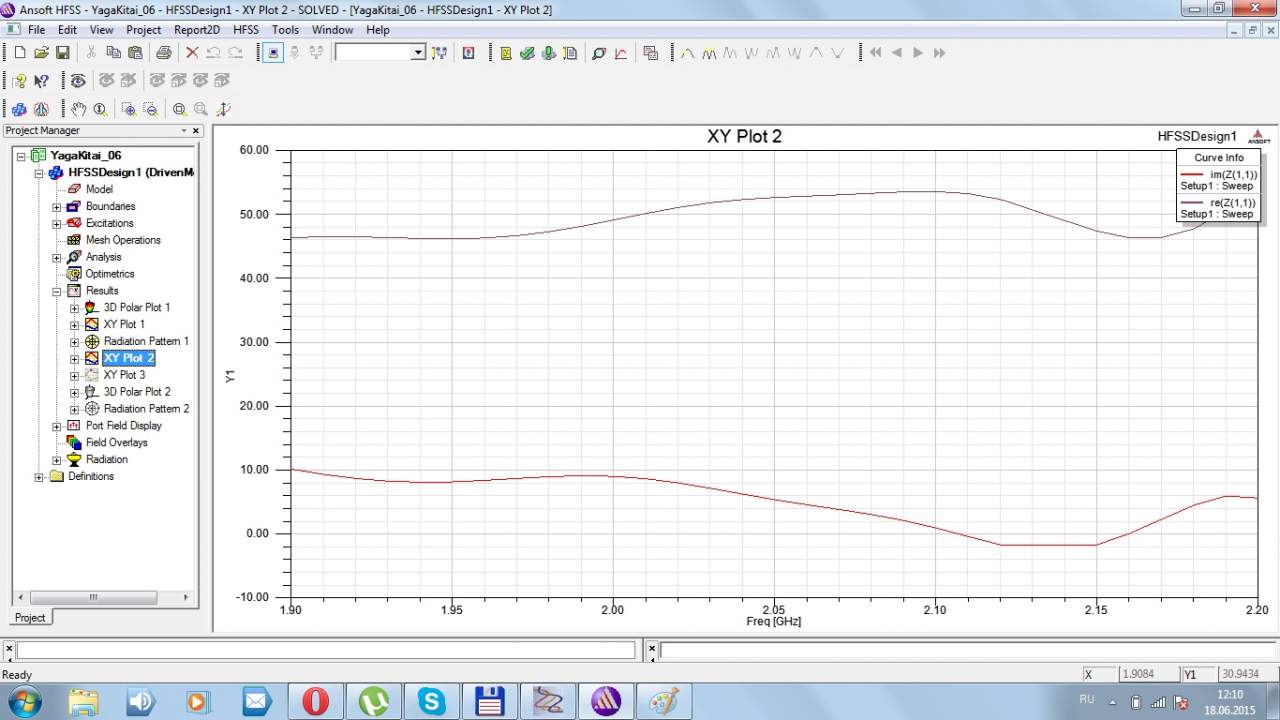

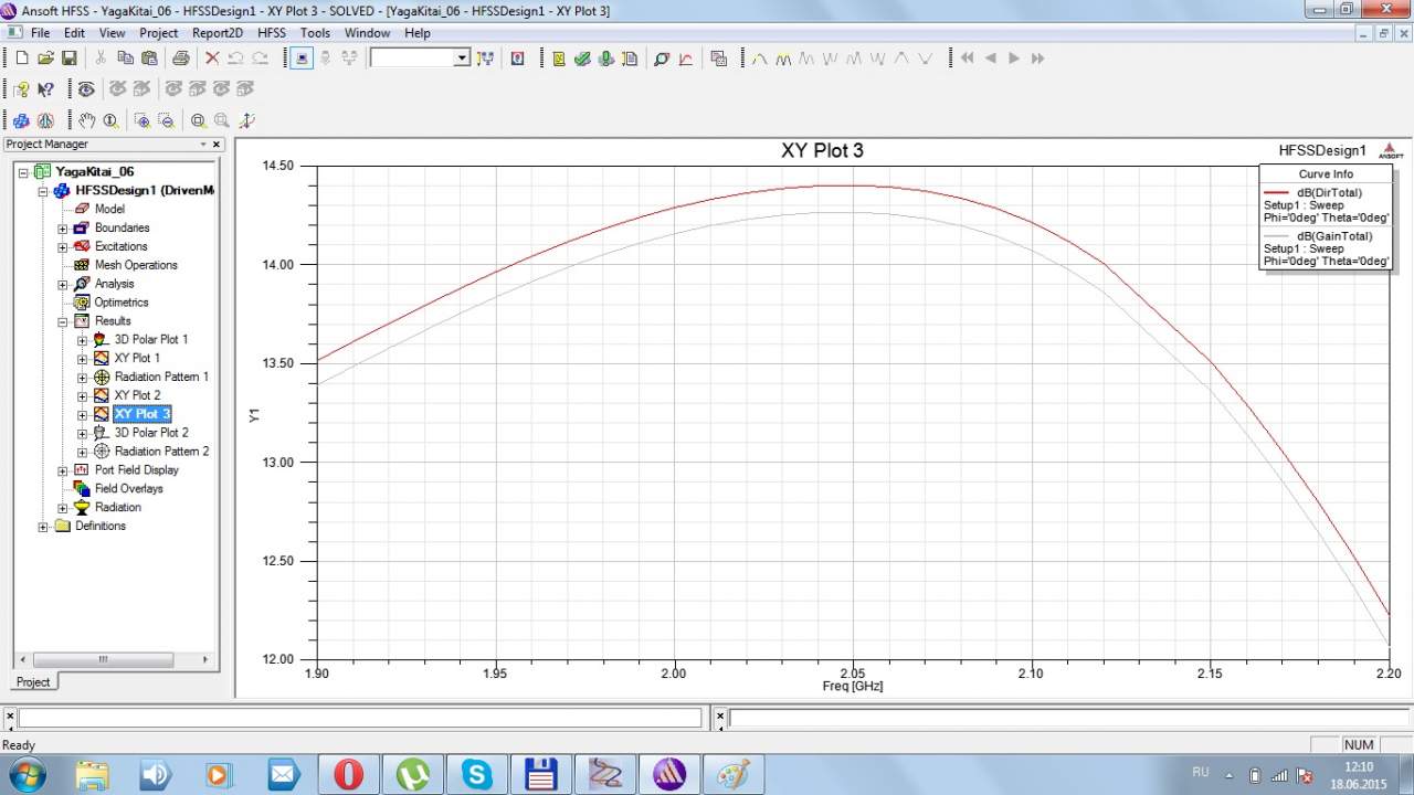

Поставил вместо палки полноценный рефлектор диаметром 120мм, +1 дб.
Изменения в графиках, кроме рефлектора ничего не трогал.

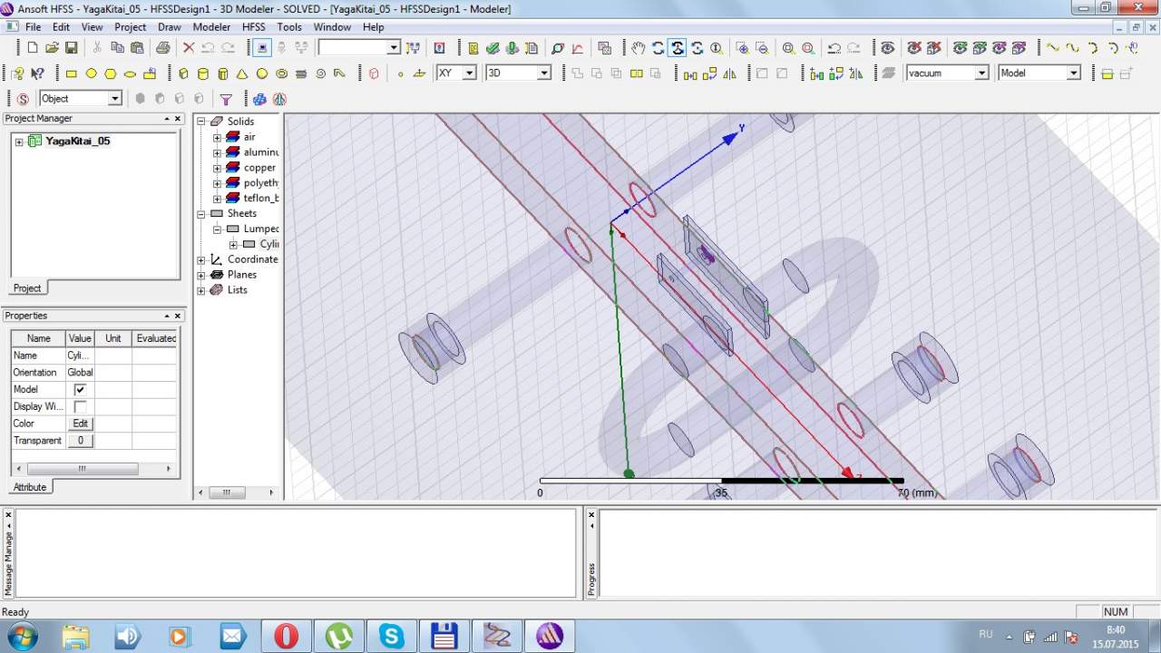

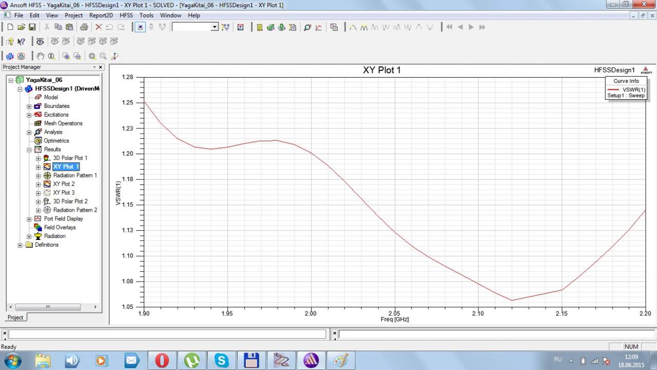

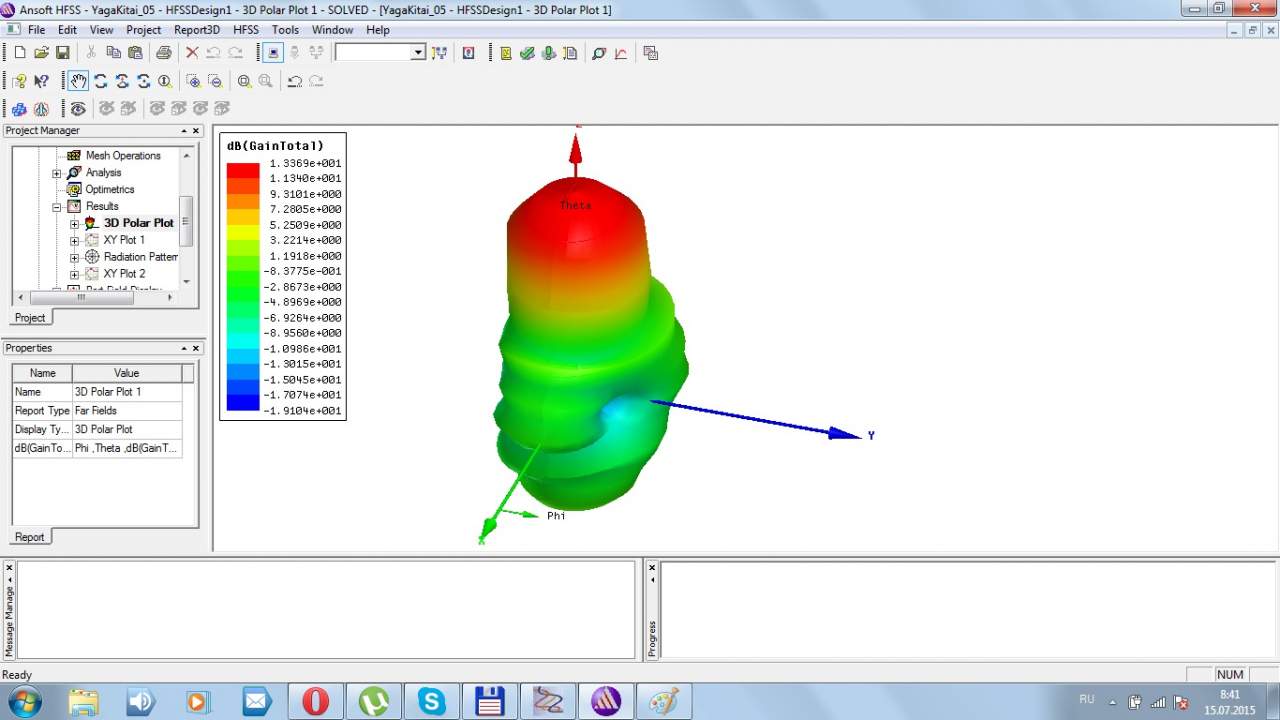

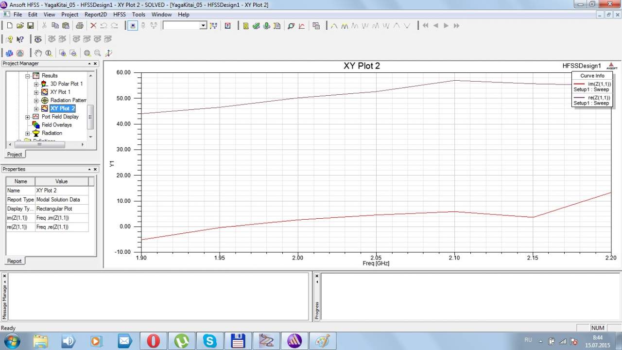

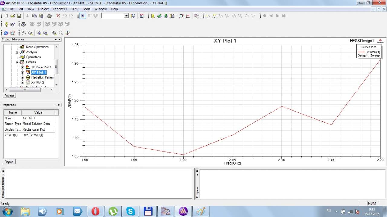

Надо попробовать стакан квадратный, появится место для удобной установки разьема.
