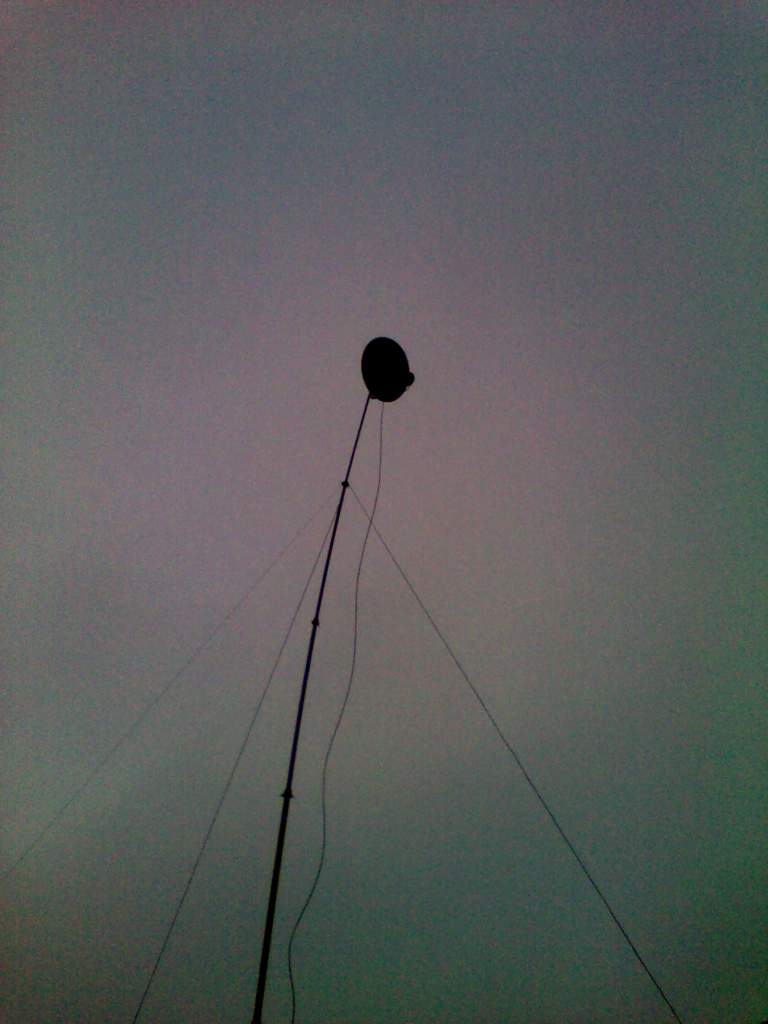

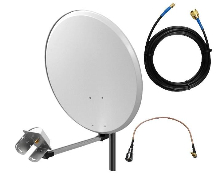

Расскажу про свой опыт. Домик в деревне, АДСЛ не подключить.Пришлось брать 3джи от МТС. БС в 10 км от меня. Сколько я намучался с приёмам этого сигнала. Мастерил антенны разные. И рамочные и баночные и логопереодические. Кстати баночные антенны показывали наилуший результат. Сигнал был, но неустойчивый. Постоянно терялся. Лучший результат был 30 мин без обрыва связи. в конце концов мне это надоело и купил в Польше параболическую антенну(диаметр 65 см) со всеми кабелями и переходниками. Раздобыл армейсую телескопическую мачту и закинул антенну в небеса)))). Результату не могу нарадоваться. Уровень сигнала -95 дБ, обрывов связи никаких, спокойно играю по сети в игры где одновременно до 12 человек, пинг 100-150, скорость 3 мега. Вообщем суппер!!!
Мой совет всем у кого проблемы со связью,не дурите головы всякими банками и логопедриками, берите "тарелку" и будет вам счастье!!!!))))))))
