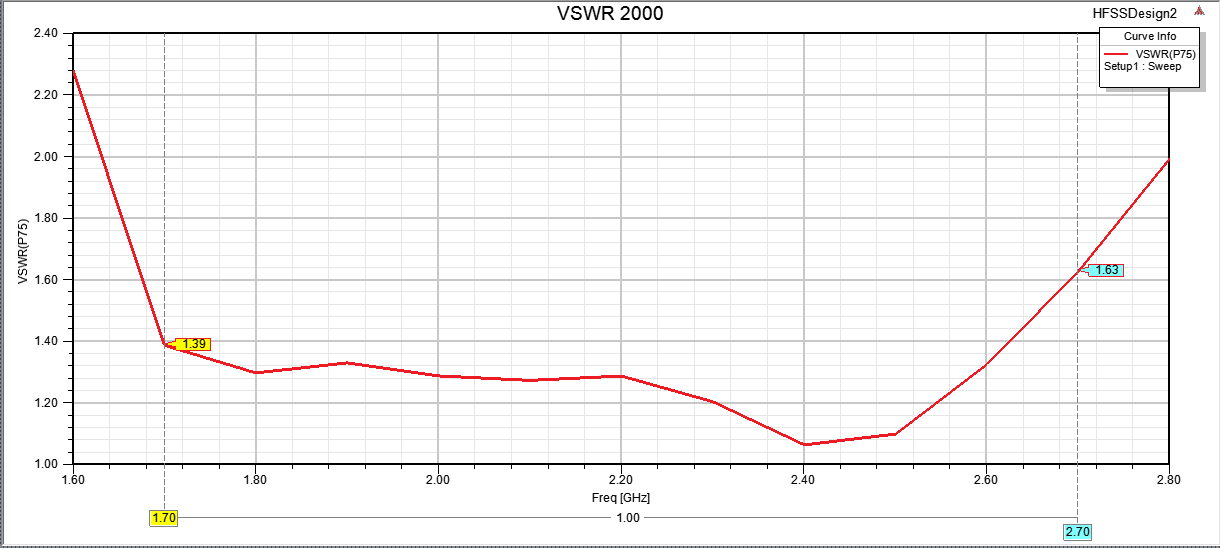

            Судя по графику усиления, всё там нормально должно быть. Ну в пределах... Тем более с таким рупором!

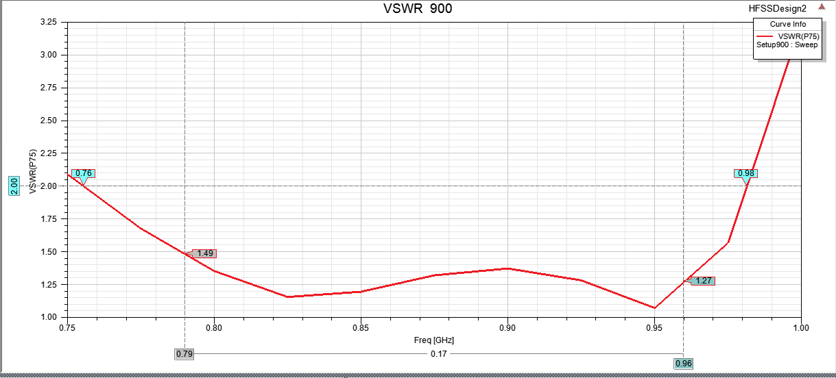

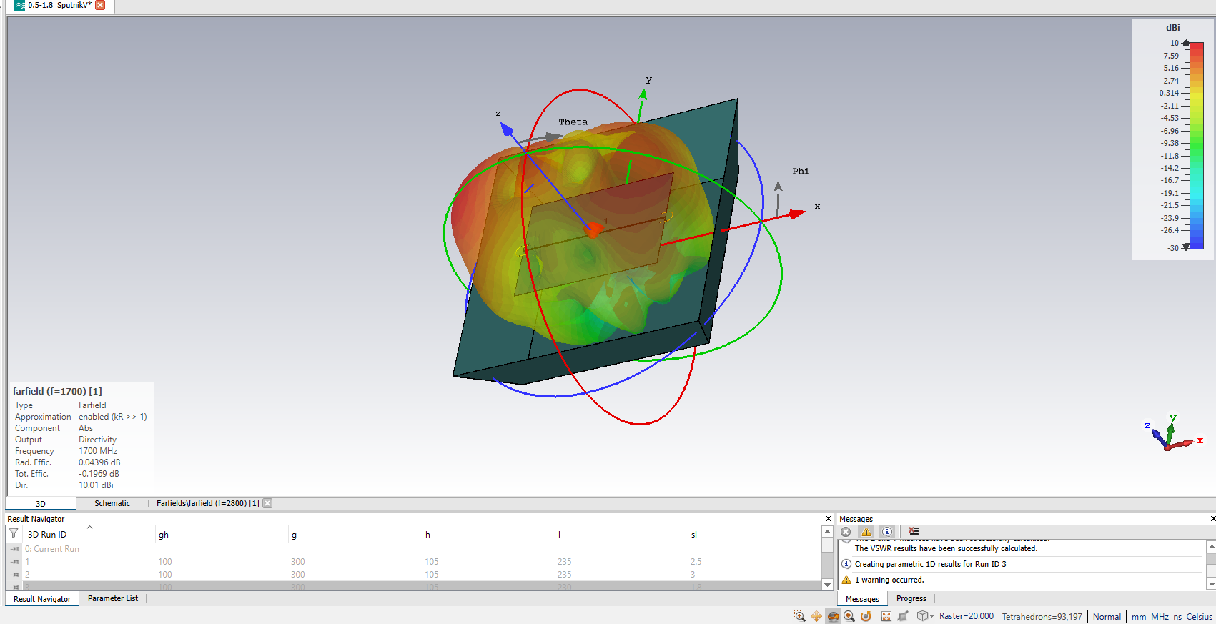

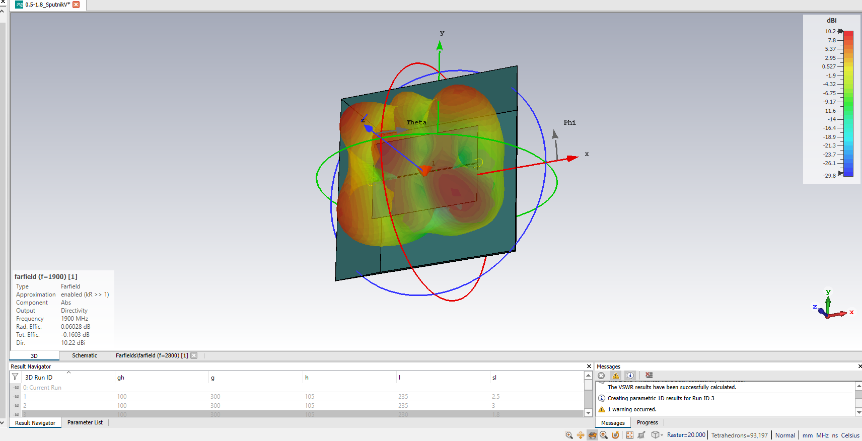

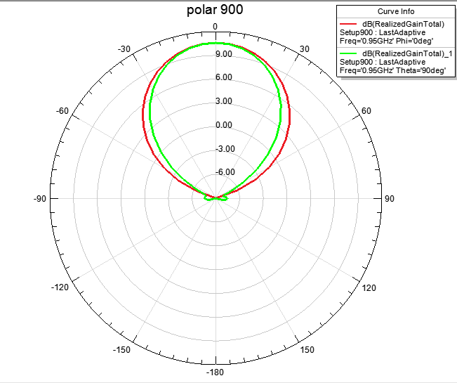

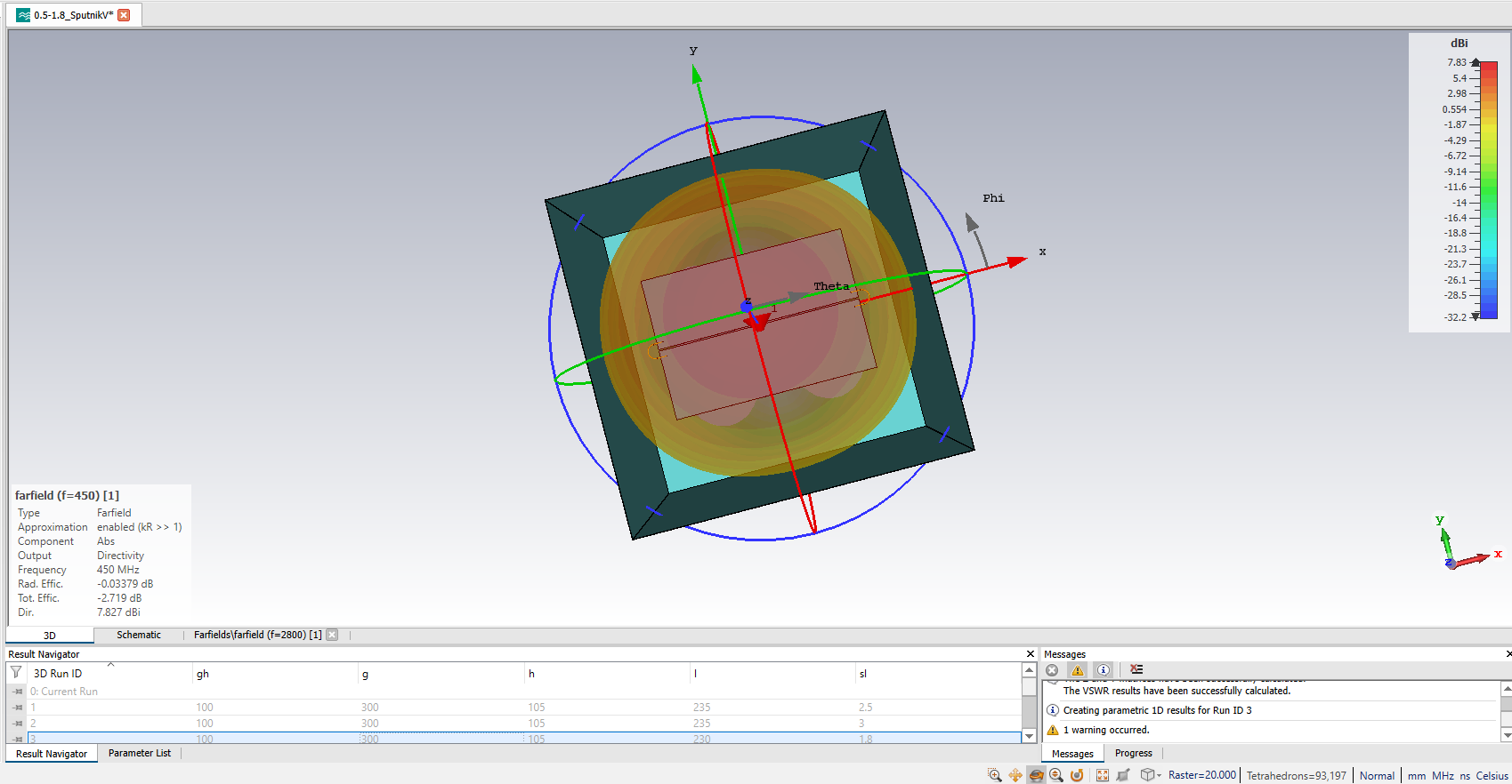

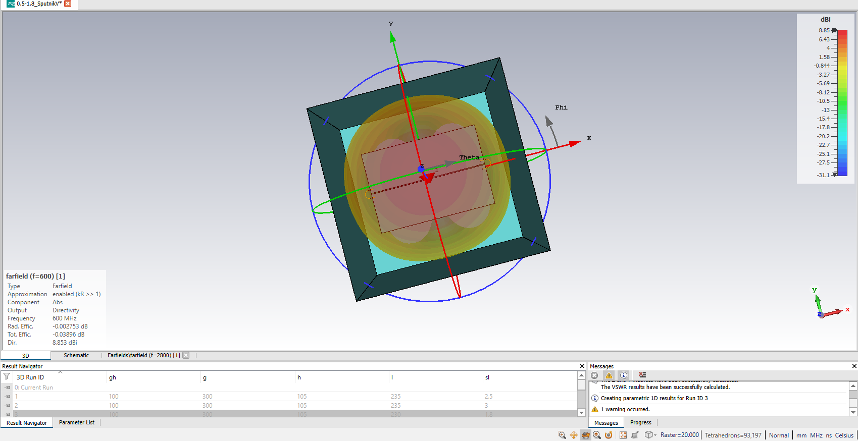

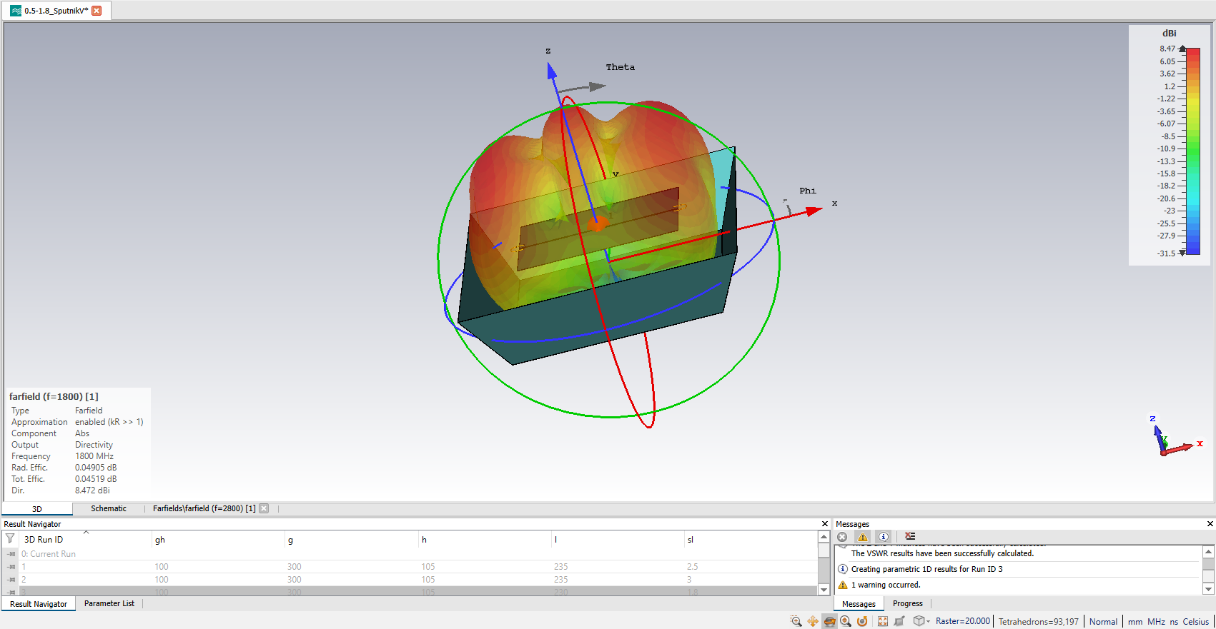

                предыстория этого варианта вот тут. я просто показал как можно натянуть диапазон, если не идет в лоб. как видно на скрине и в описание это всего третий прикидочный расчет. ждать от него согласования во всем диапазоне может только маг 80 уровня.
                по поводу ДН:
                на лямбде - полный фаберже... автопортрет... фрагмент... рупором чуть получилось подкорректировать, но и это не торт((( на "полуволне" - обычный шар как и у классического бата, на 4 пда я сразу и сказал о проблемах. можно поиграться и подправить еще немного. но в шар, как мне кажется, не уложить.
                там маг бывшего 80го левела спрашивал у меня: кому нужны такие размеры, я тут отвечу - при Кус'е сравнимым с Цифрой 12с габаритом 300*600 в ТВ диапазоне размеры этого наброска почти в 2 раза меньше по площади, а то что в эту поделку удалось еще уложить почти весь 1700-2200, так это "бонус, Алиса" (C). так что маги разжалованы до 10 уровня, идут и дальше подключать антенны в эховой комнате к тумбочке дальше.
                  #53
                  не, ВМ прав. там достаточно кривая ДН получается. но для третьего просчета она вполне удобоварима. сколько не смотрел СШПА, в единичных случаях видел ДН одинаковую на волне и полуволне. но там столько нагорожено, что мама не горюй,

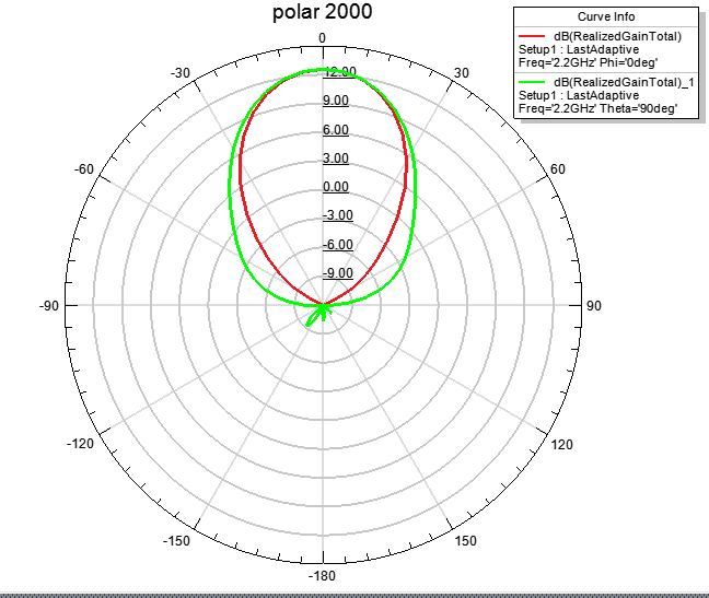

                      Дык в том то и дело, что огород! Тут же надо плясать от "сложности" антенны. А поскольку усиление напрямую связано с ДН, то всё должно быть хорошо относительно сложности конструкции!
                      Пока писал, так и картинки подтянулись! Ничего криминально на них не увидел. Да, местами есть лишние сиськи! Но...
