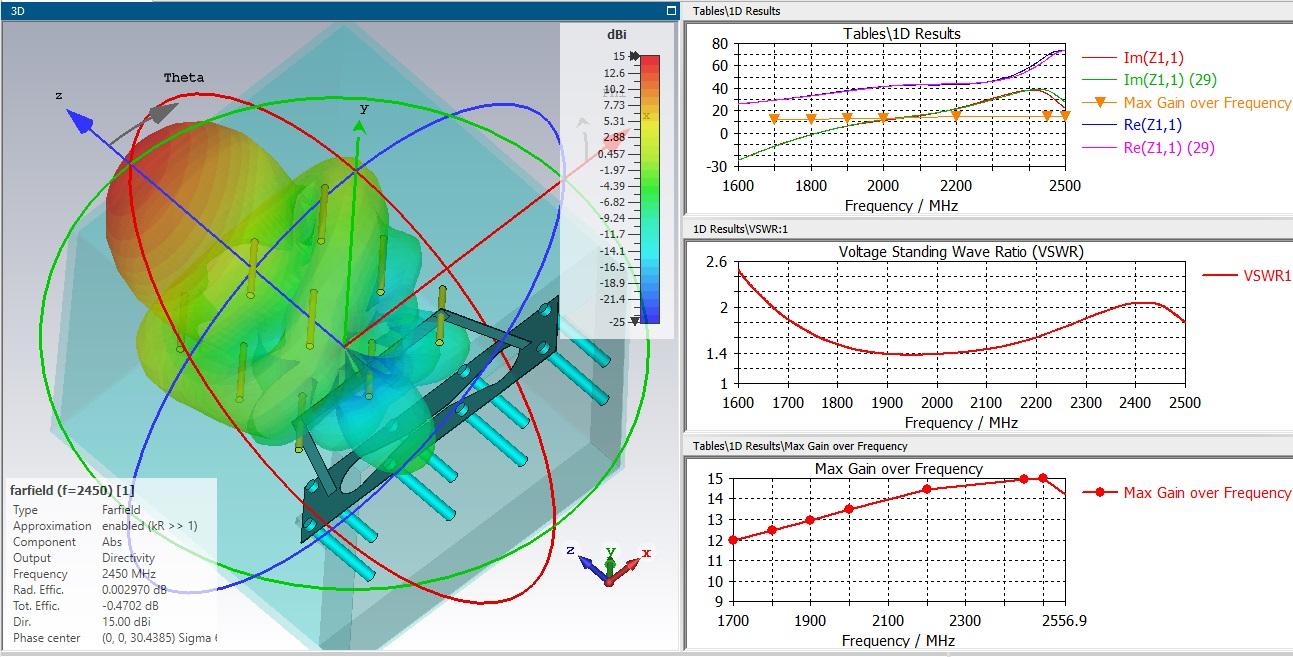

          Клево, MrNemo!!. Ты мне только так и не сказал, зачем пластиковые стойки? Если они влияют, то это плохо. Повторить будет сложно.
          Ну и с 3-х этажными директорами, перебор, по-моему.
            #20
            До ведра ещё далеко. И полоса с решёткой из директоров не полная. А КСВ такой, что честнее будет Realized Gain вывести.. и расплакаться Директора типовые размеры 0,4...0,47L, расстояния 0,35L, первый может быть ближе, около 0,2L. То есть директора оптимально стоят на одной частоте только. Ими (если их не много) можно вырастить горб в середине диапазона, но на краях- то 11дби. Чем больше "этажей" директоров, тем уже полоса, так вы до Ёршика и доберётесь. Конструкция уже такая, что никому собирать такое не захочется, поэтому до "Харченко наших дней" этой конструкции как до Парижа раком.
                про стойки я уже говорил. на излучатель оптимально жесть 0,35 - банка обрезанная от крышки и дна . идея переработки конструктива - доступность и простота изготовления.

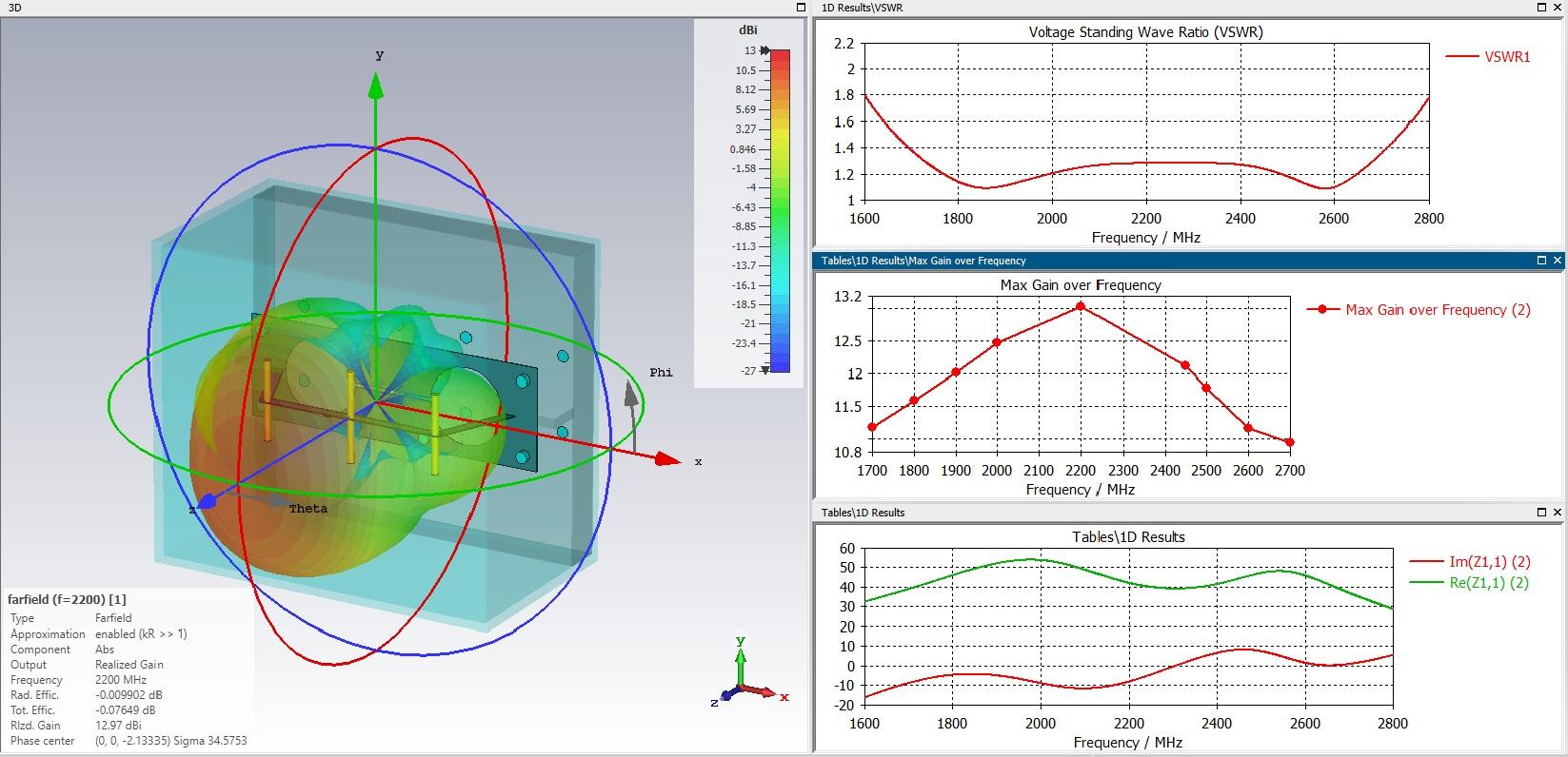

                с тремя этажами было просто интересно до чего можно "разогнать" и какую полосу получить в итоге.
                за 6 просчетов перекрывается 1800, 2100 и 2400. этажи можно закрепить на "буме" из того же вспененного пвх. по 2 полоски из ПВХ приклеить с противоположных сторон (по оси Х) на радоме изнутри, так, что бы между ними в тугую помещался бум. двигая между ними полоску-бум выставлять размеры этажей и фиксировать клеем. там размеры не такие и страшные получаются - 160*180*180, почти кубик.
                для того, что бы получить усиление в трех диапазонах надо нащупать третий экстремум (в одноэтажном варианте его нащупал достаточно быстро) + поиграть оптимизацией директоров.
                Джоми тоже набрел на статью с тремя этажами директоров, вот только его прибавка директором в Бате 0,2dB меня очень сильно развеселила. видимо, директор поперек борозды не пашет.
                источник трехэтажки тут.
                у кого не открывается - поиском по запросу "A Novel Small Director Array for Slot Loop Antenna for LTE Application".
                в любом случае - антенна SISO, как следствие, интересна она на 3G и WI-FI. горб посередине - это не плохо в этом варианте. 1700-2500 вполне рабочие частоты на трех этажах.
                злопыхатели могут надевать ведра, а ксв я положу в удобоваримые пределы, если это так надо.
                специально для главмонтажника:
                сложность конструкции - бред полный. сверловка и обрезка ножницами по заранее начерченной разметке. по этому отверстия в полотне по периметру и оставил - без них пальцы оторвет при сверловке.
                вариант с гантелью вообще элементарен - две сверловки и прорезь щели ножницами между отверстиями по прямой. чуть меньший Кус - это следствие меньших степеней свободы настройки от упрощения конструкции и получение опубликованного результата на 6-7 просчете. можно заняться оптимизацией и добиться еще 0,5 dBi в середине.
                про полосу вообще смешно слушать от человека делавшего 20 лет Баты на одну частоту.

                      Я бы потратил время и вырезал очки из более толстого материала, но не геморроился со сверлением «фольги» и выравниванием ее после резки ножницами.
                        #26
                        Я бы не стал усложнять антенну кучей директоров... Прирост от них виден только в программе! Зато гемору от них будет полная ж.... Гемор в изготовлении, гемор с радомом, со стойками и т.д. Эта антенна хорошА такова, какова есть! Как батвинг! А лучшее, это от лукавого, как говорится - лучшее враг хорошего!

                            Вариант из 22го поста вполне норм! Больше директоров не нужно. Проработать конструктив и будет огонь.
                            На счёт металла 0,35, лучше не надо. Тут Vodkaman прав! Как бы не развалилась ещё до установки! Оптимально наверное всё же 0,5.
