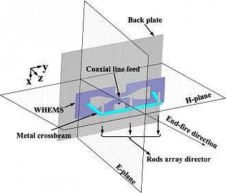

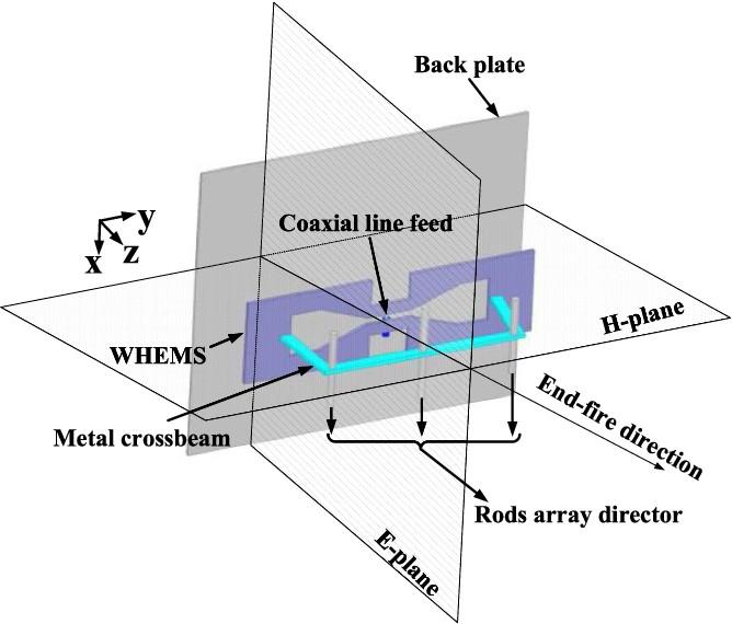

Compact Wideband Slot-Loop Directional Antenna
    Источник тут.

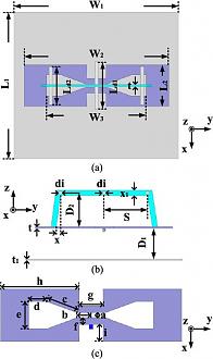

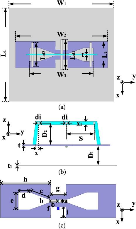

    Общий вид:
    Нажмите на изображение для увеличения.  Название:	SL Общий вид.jpg Просмотров:	0 Размер:	28.4 Кб ID:	321324Нажмите на изображение для увеличения.  Название:	SL Illustration of the proposed antenna.jpg Просмотров:	0 Размер:	39.8 Кб ID:	321328Нажмите на изображение для увеличения.  Название:	SL The configurations of the proposed antenna. (a) The configuration of the front view. (b) The configuration of the side view. (c) The configuration of the slot-loop antenna..jpg Просмотров:	0 Размер:	36.7 Кб ID:	321329

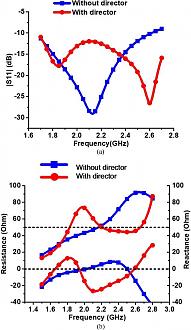

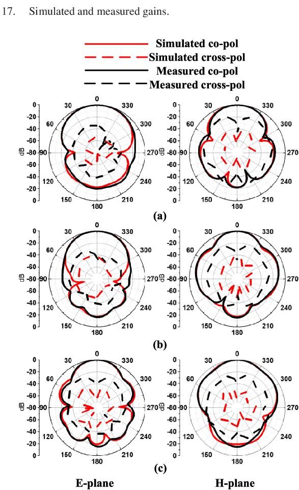

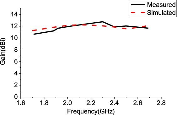

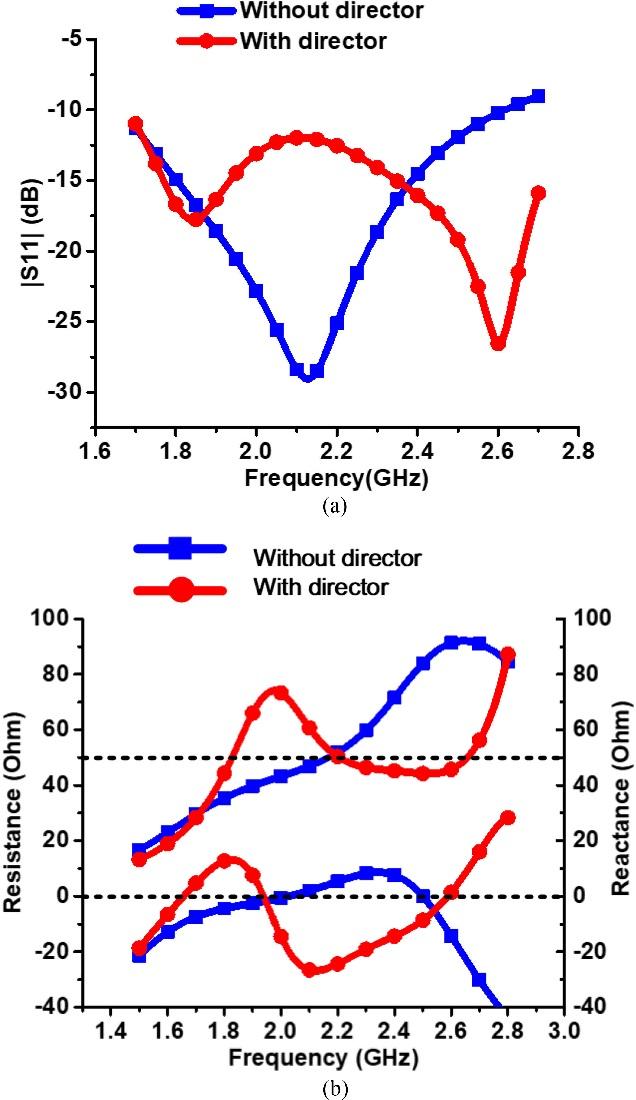

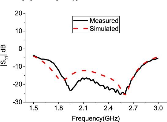

    Вот что насчитали и намерили азиаты:
    Нажмите на изображение для увеличения.  Название:	SL S11.jpg Просмотров:	0 Размер:	20.2 Кб ID:	321325Нажмите на изображение для увеличения.  Название:	SL Simulated and measured gains.jpg Просмотров:	0 Размер:	17.3 Кб ID:	321326
    Нажмите на изображение для увеличения.  Название:	SL Simulated and measured patterns.jpg Просмотров:	0 Размер:	103.7 Кб ID:	321327Нажмите на изображение для увеличения.  Название:	S11 curves of the antenna with and without the director. (b) Impedance curves of the antenna with and without the director..jpg Просмотров:	0 Размер:	82.5 Кб ID:	321333

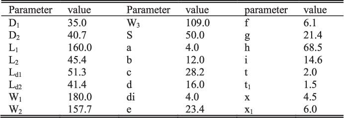

    размеры:
    Нажмите на изображение для увеличения.  Название:	SL GEOMETRIC PARAMETERS OF THE PROPOSED ANTENNA (UNIT - mm).jpg Просмотров:	0 Размер:	23.9 Кб ID:	321330

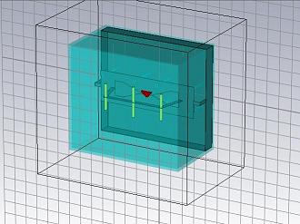

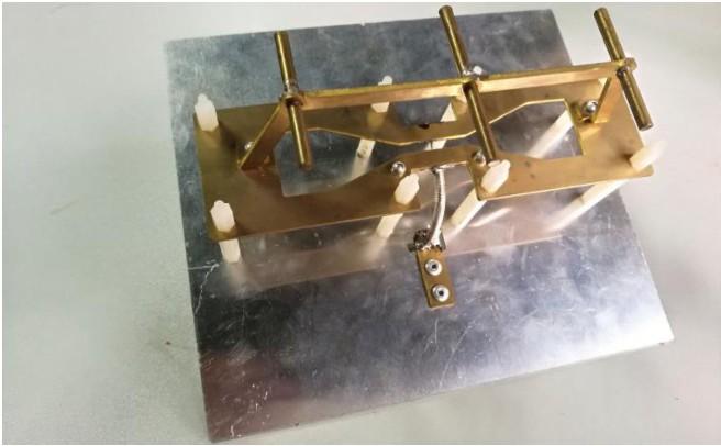

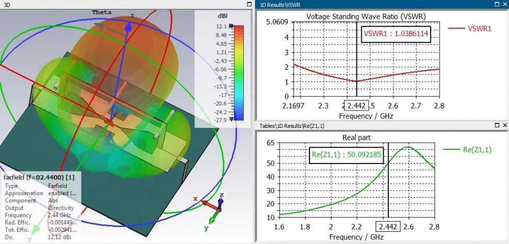

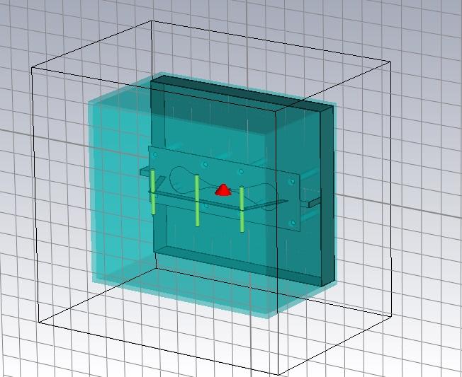

    Творчество jomy:
    Нажмите на изображение для увеличения.  Название:	Jommy.jpg Просмотров:	0 Размер:	92.7 Кб ID:	321331.

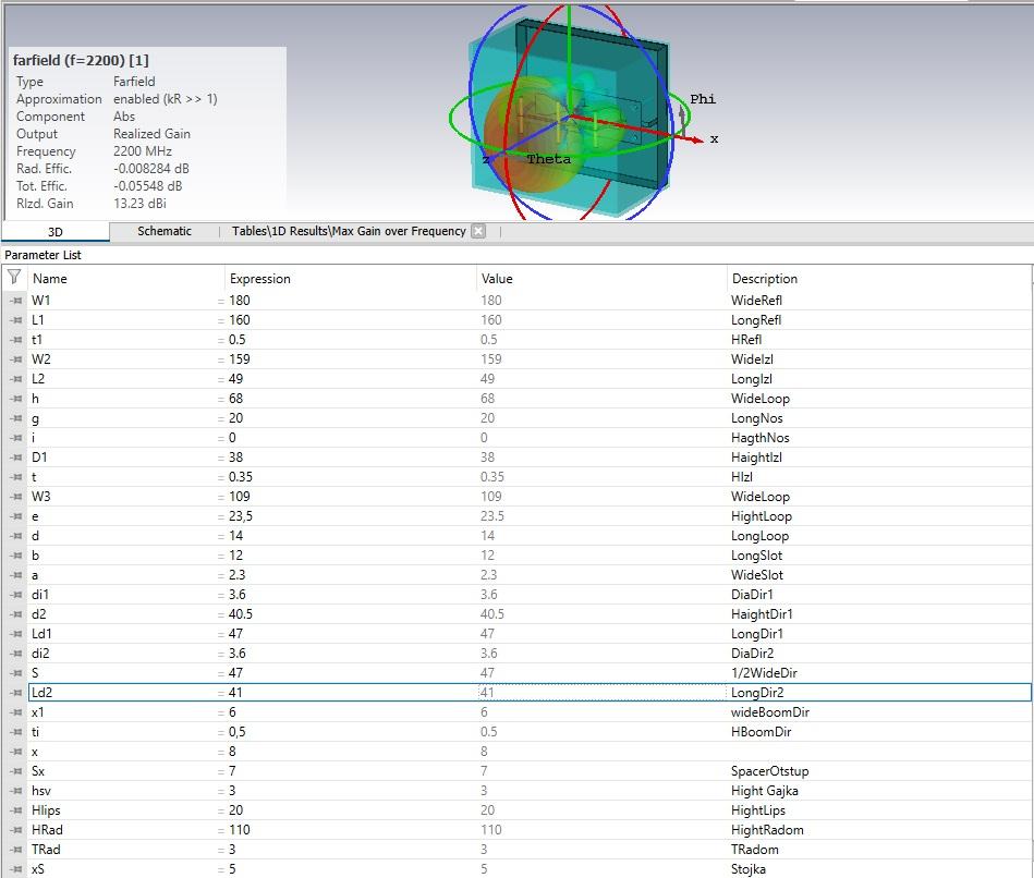

    Немного упростил конструкцию(с)
    Материалы - общедоступные:
    Излучатель: оцинковка 0,35-0,5 мм;
    Директор: оцинковка 0,5 мм;
    ------------- провод сечением 10 мм.кв. (диаметр 3,6 мм)
    Рефлектор: оцинковка 0,5-1,5 мм;
    Радом: вспененный пластик 3 мм.

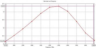

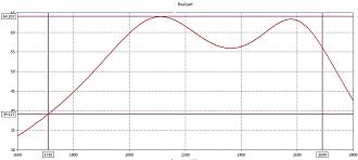

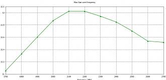

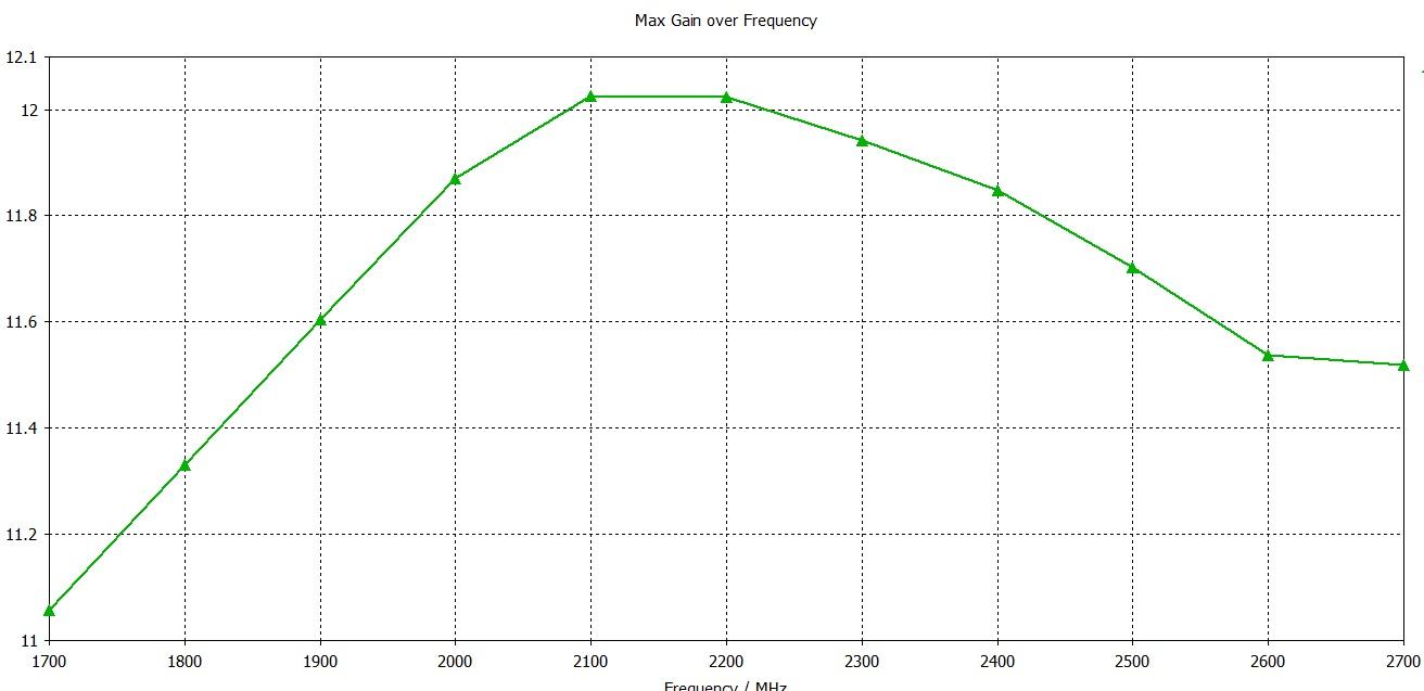

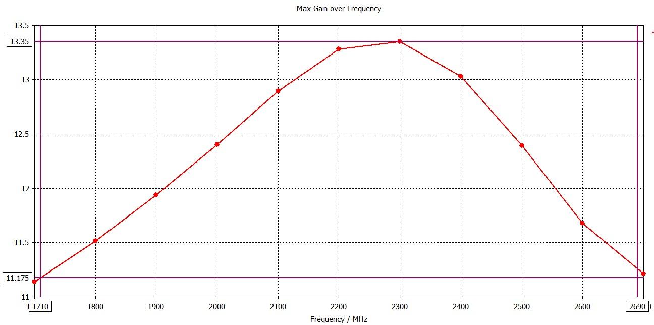

    сравнение с оригиналом: было / стало.

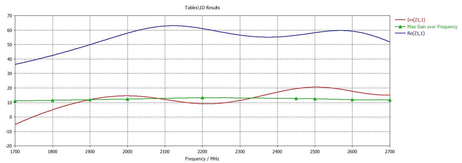

Название:	Gain original.jpg

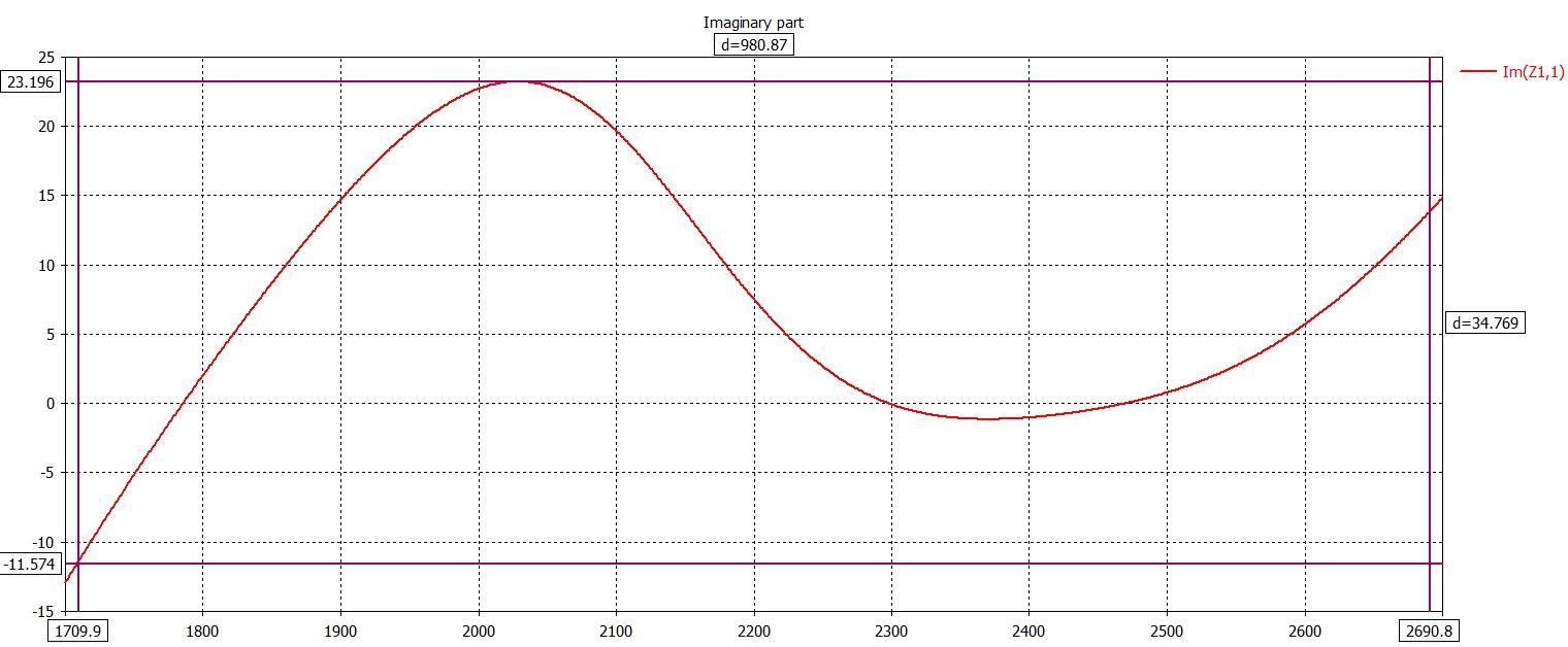

Название:	im original.jpg

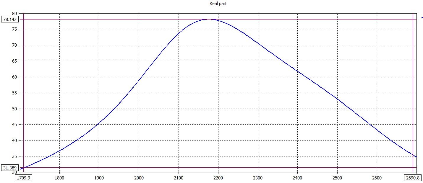

Название:	Re original1.jpg

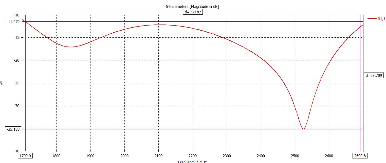

Название:	S11 original.jpg

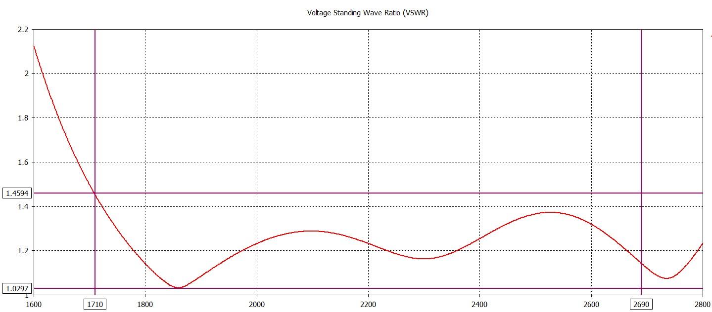

Название:	vsrw original.jpg

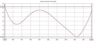

      размеры оригинала в модели: SlotLoopOrig.zip
      пересчитанный вариант:

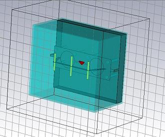

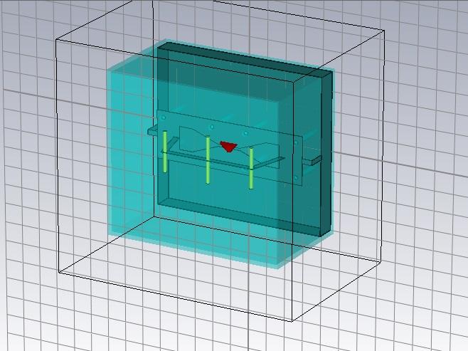

        MrNemo, а зачем там столько стоек?
          Похожа на вариант антенны Харченко К.П. с директорами, только о симметрировании авторы позабыли.
            При толщине 0.35 чтоб не вывернуло место запитки. При толщине 2 мм, как у азиатов - скорее всего для надёжности. Они ее "позиционируют" как морскую. Что бы не тряслось там ничего при ударах о волны. Дырки минимально оказывают влияние. Около сотой процента.
              Так и запишем: CWSLDA - Харченко наших дней!
              с симетрированием тут не так и сложно. Антенна на 50 Ом и тонкий кабель для прокладки вдоль полотна найти не так и сложно.

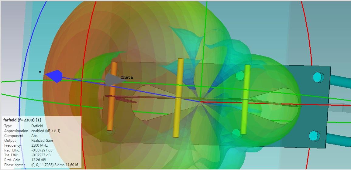

                  jomy, я видел эту конструкцию. модель со вторым этажом директоров сделал, но не гонял ее.
                  я пока еще "немного упростил конструкцию" (c).
                  ...под стандартные размеры коронки для металла...

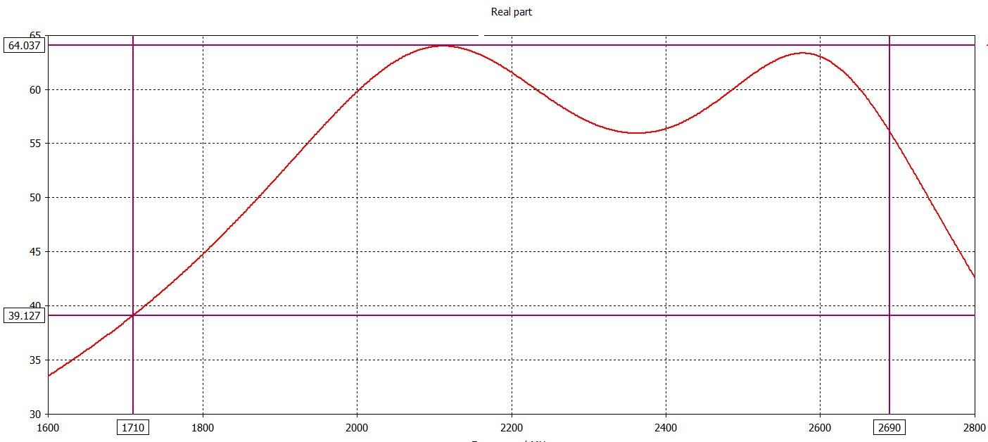

                  первая пристрелка очень радует:
                  Нажмите на изображение для увеличения.  Название:	Cir.jpg Просмотров:	0 Размер:	62.5 Кб ID:	321356 Нажмите на изображение для увеличения.
                  немного опустить реактивность и все будет просто для домашнего изготовления
                  и 8 отверстий пригодятся для крепления полотна во время сверловки.

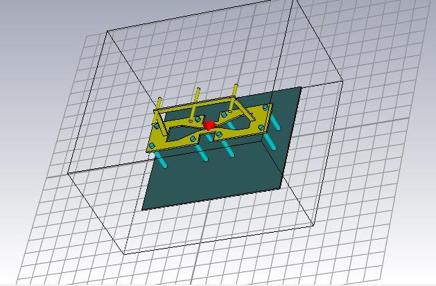

                    MrNemo, хорошая работа, но пытается упростить строительство...!!!
                      MrNemo, а у тебя есть гальваническая связь по краям полотна?
                        Если речь идёт о связи излучателя и рефлектора, то - да. На скринах её видно.
                        в оригинальной модели - нет.
                          Это я к тому, что, выкинь ты эти пластиковые стойки и закрепи его на металических втулках/стойках, как Харченко.
