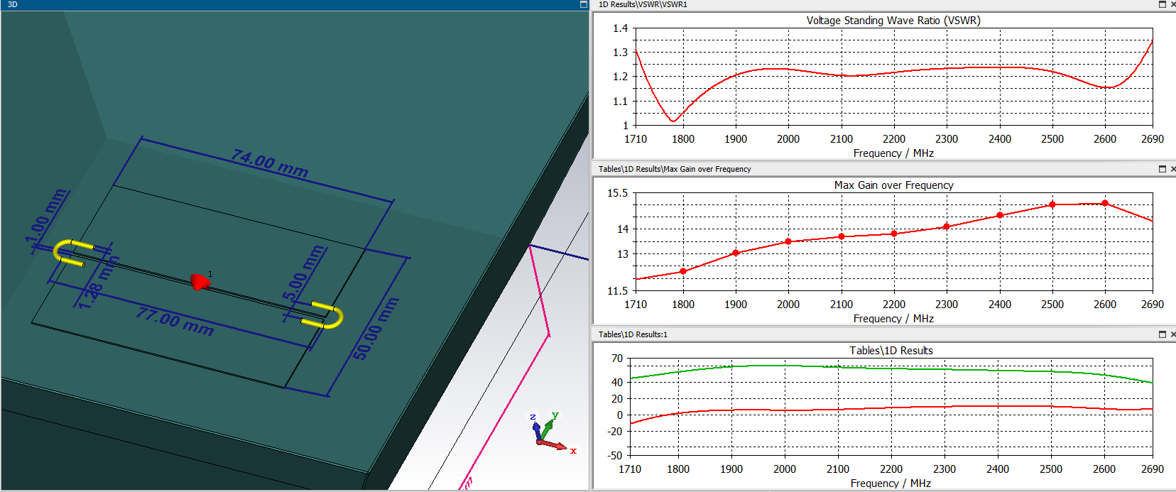

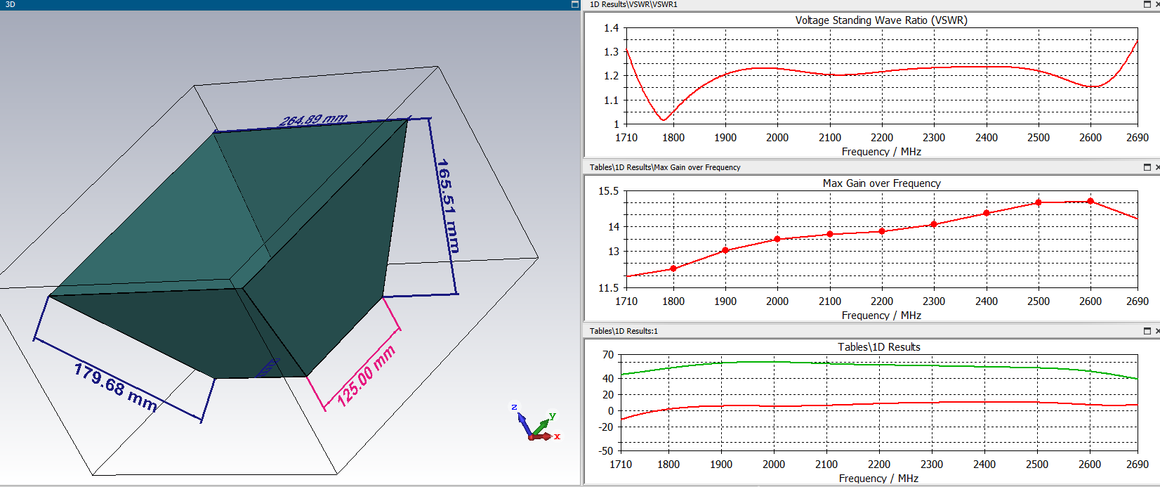

            еще немного упростил конструкцию с учетом всех пожеланий.
            толщина оцинковки 0.5, расстояние верх рефлектора - низ излучателя 29,5 (под нейлоновую стойку 30мм). остальное на скринах.

              Норм "ведро" получилось! С виду очень простое.

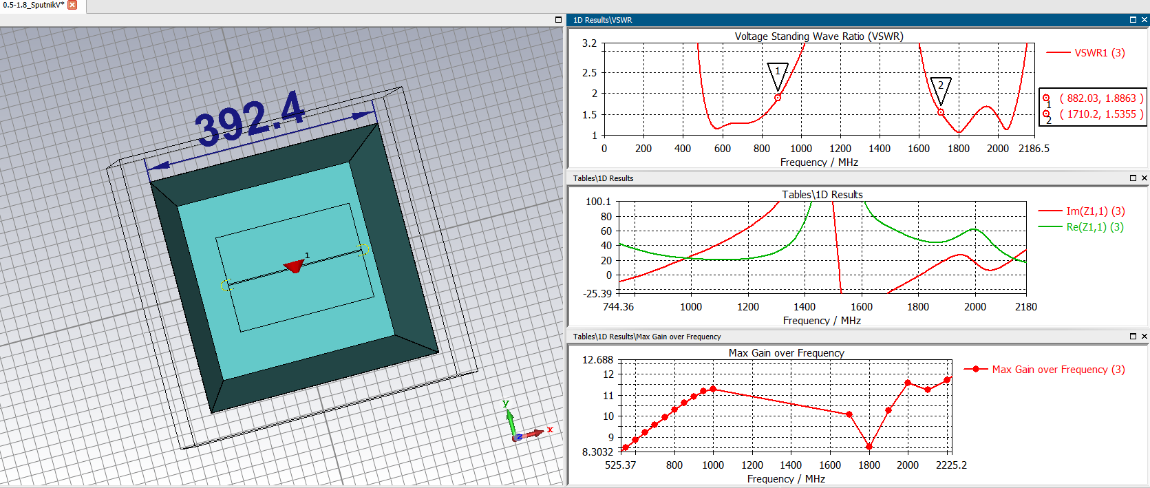

                                ключи от всей германии или одна антенна на все случаи жизни.
