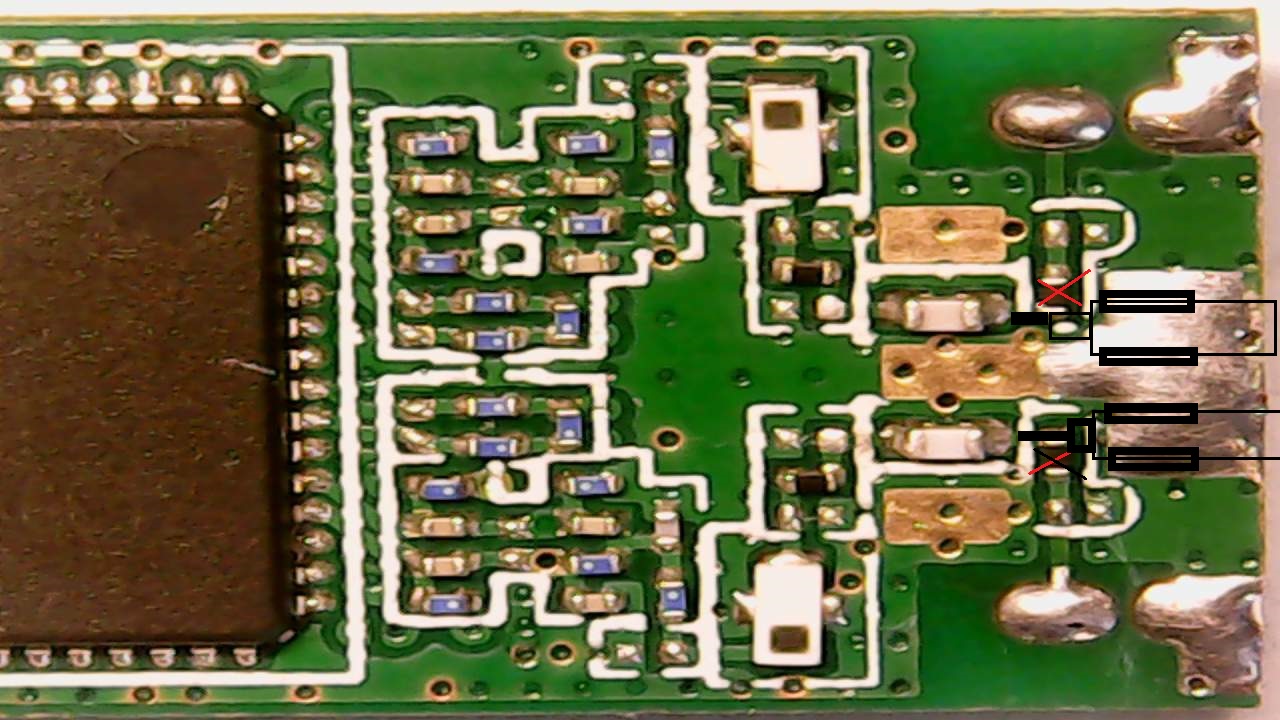

    резисторы-перемычки удалить.
      Спасибо. Попробуем завтра.

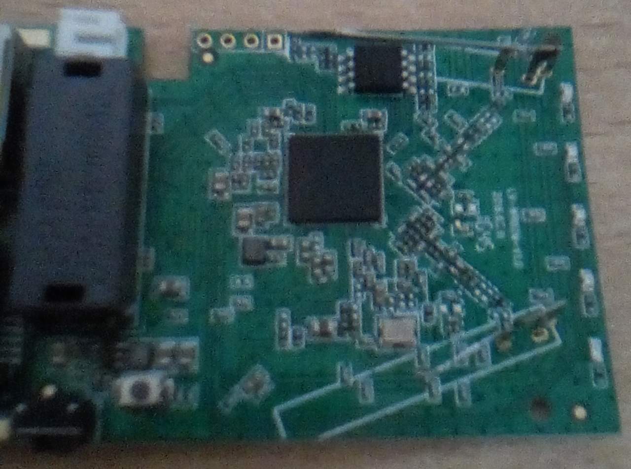

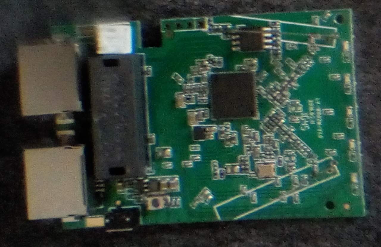

        Здравствуйте. В наличии "wireless-n mini router", на плате 2 антеннки, можно ли к ним припаять внешнию антенну или нужно в другое месть.
        Фоткал через лупу, но всё равно получилось неразборчиво.

          К антеннам нельзя, их надо выбросить
            На антеннках 3 ножки:

            Паять можно на одну антенну, или сделать 2 биквадрата на один рефлектор?

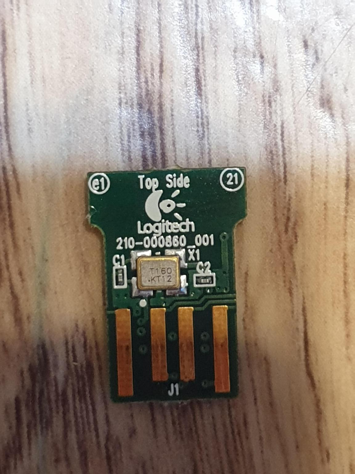

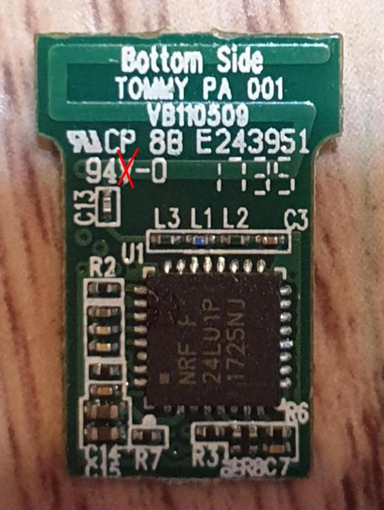

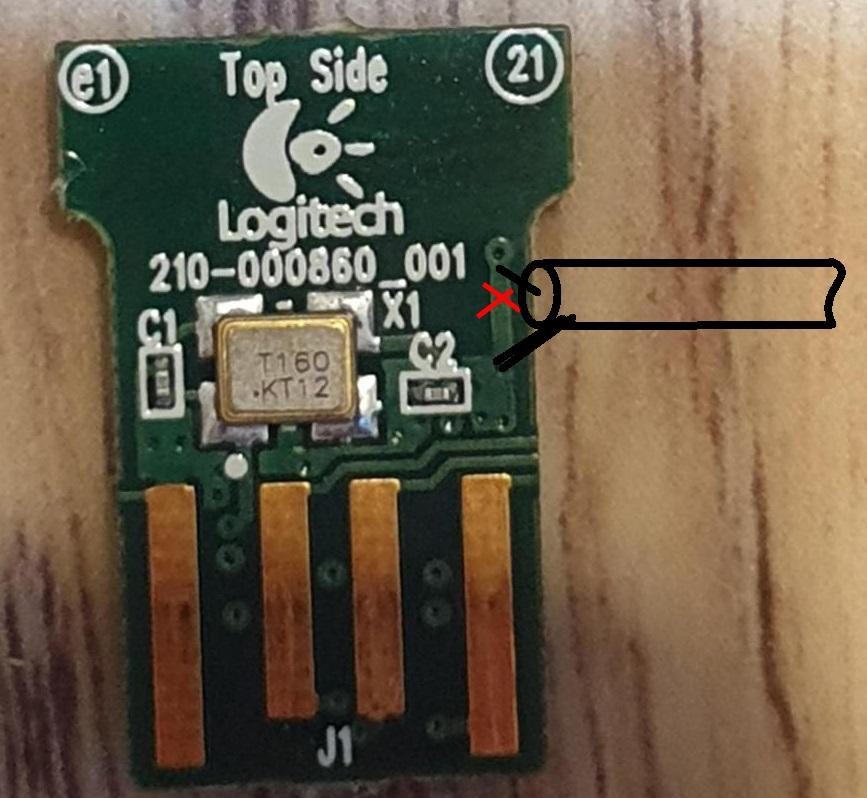

              Здравствуйте, имеется проклятый геймпад logitech f710, работает на 2.4 ггц, постоянно теряет связь на дистанции больше 1м, думаю припаять антенну на приемник. Я так понимаю, С13 отпаять и туда цж, а оплетку куда?
                В двух местах по красному кресту аккуратно перерезать дорожки. Выпаивать ничего не надо!

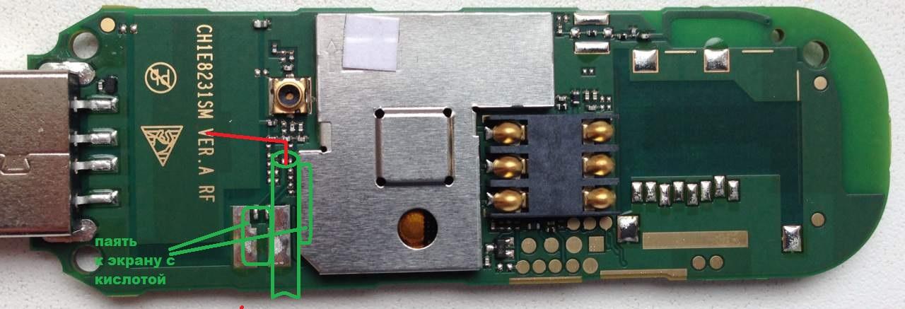

                  Здравствуйте. Есть у меня свисток Huawei E8231 usb модем с вайфаем. И есть потребность припаять к нему хвост для внешней антенны по крайней мере для модемной части, а скорее всего позже и для wi-fi. Подскажите, в какое место какую антенну подпаивать и с какими переделками. Поиск результатов по этой модели не дал. Заранее спасибо.
                  Добрый день ! Сделал как описано ниже для этого модема, а антена ни дает ни какого результата. https://www.lan23.ru/forum/node/2461...064#post168064 Может кроме выпайки разьема и подпайки кабеля нужно еще чтото сделать? Вот ответ был https://www.lan23.ru/forum/node/2461...516#post171516
                    Вот так ещё не пробовал.. Почему- не спрашивай!
                      Сообщение от Павел Шакаль Посмотреть сообщение
                      Фото Вашего творчества где? Может уже поздно "пить Баржоми"?!
                      Вот так ещё не пробовал.]
                      Всегда предупреждай - смывать кислоту! А то щас понапаяют...
                        По пробую обязательно.
                          Фото нет ксожалению. Но уверяю припаяно хорошо. Хвостики мм 3 всего. Пробывал вставить это же фото что тут но с своей подрисовкой не вставляется.
