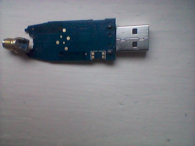

Ну если сделаете фотки нормального качества, то возможно вам кто то и ответит... На Ваших фото ничего не видно.Сообщение от Emil Посмотреть сообщениеЕсли можно как и куда припаять?Вопросы технического характера в личку не задавайте! Всё-равно отправлю на форум!

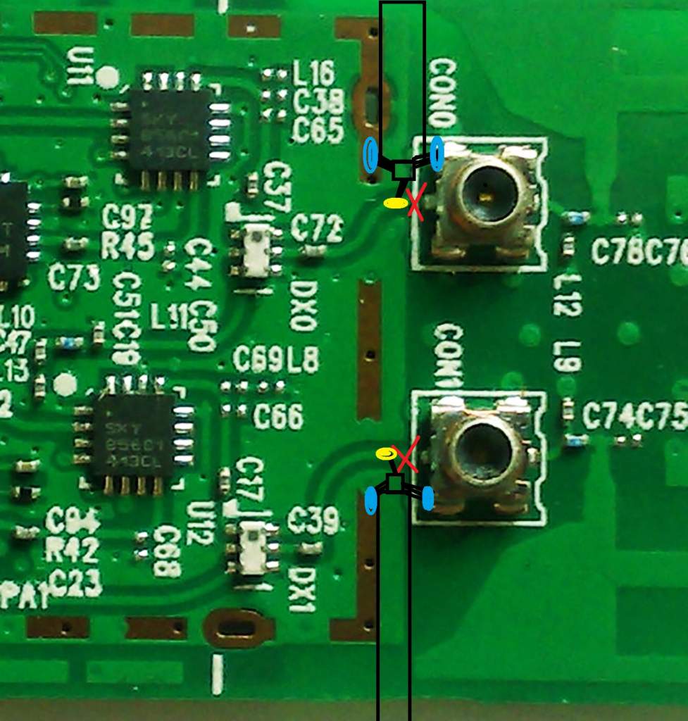

Сообщение от Крокожу Посмотреть сообщениеПодскажите пожалуйста куда припаять внешнюю антенну ? (Android TV Box)
Согласен! Ток это не кондёр, а перемычка - резистор 0 ом.Сообщение от валет Посмотреть сообщениедумаю проще удалить кандёр. и припаять так.Вопросы технического характера в личку не задавайте! Всё-равно отправлю на форум!
lipton спасибо. учёл.Сообщение от lipton Посмотреть сообщениеСогласен! Ток это не кондёр, а перемычка - резистор 0 ом.
Николаичь, а нахрена производители нулевой резюк суют?Сообщение от lipton Посмотреть сообщениеСогласен! Ток это не кондёр, а перемычка - резистор 0 ом.
В ноутах то же суют!!!
Зачем?
Потому что паяет станок (робот) и ему проще поставить деталь, а не кусок проволоки!:derisive:Сообщение от Aleks07111971 Посмотреть сообщениеа нахрена производители нулевой резюк суют?
Зачем?Вопросы технического характера в личку не задавайте! Всё-равно отправлю на форум!
А дорожку на плате провести трассировщик не могет?)))Сообщение от lipton Посмотреть сообщениеПотому что паяет станок (робот) и ему проще поставить деталь, а не кусок проволоки!:derisive:
Наверное там должен быть разрыв, что бы что то можно было установить... Ну типа унификации платы. Я иногда тоже так делаю, ток ставлю чаще 1000 р. ёмкость.Сообщение от Aleks07111971 Посмотреть сообщениеА дорожку на плате провести трассировщик не могет?)))Вопросы технического характера в личку не задавайте! Всё-равно отправлю на форум!
