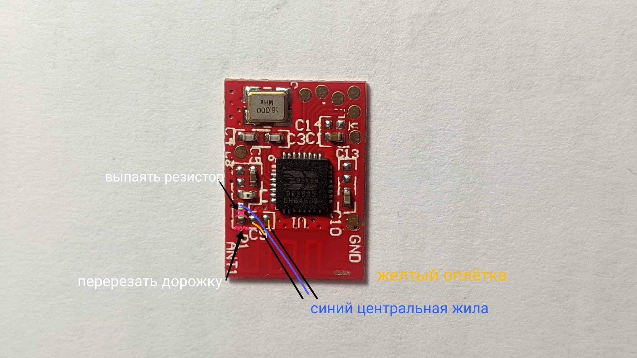

      Здравствуйте подскажите куда поипаять антенну к адаптеру от гироскопного пульта тв ?
      Последний раз редактировалось nik_33; 19.10.2021, 13:33.
        адаптер для аэромыши(2.4G), правильно будет?
          Ничего выпаивать не надо! Это конденсатор, а не резистор. Только перерезать дорожку, как нарисовал.
          Кабель припаивать к конденсатору ц.ж., где у тебя нарисована желтым левая оплётка. Оплётка где правая жёлтая метка(земля).
            А значит так?
              Сообщение от nik_33 Посмотреть сообщение
              А значит так?
              Совершенно верно!
              Рядышком можно немножко лак подчистить, что бы легче паялось и больше площадь контакта была.

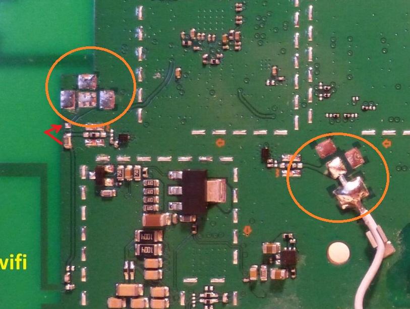

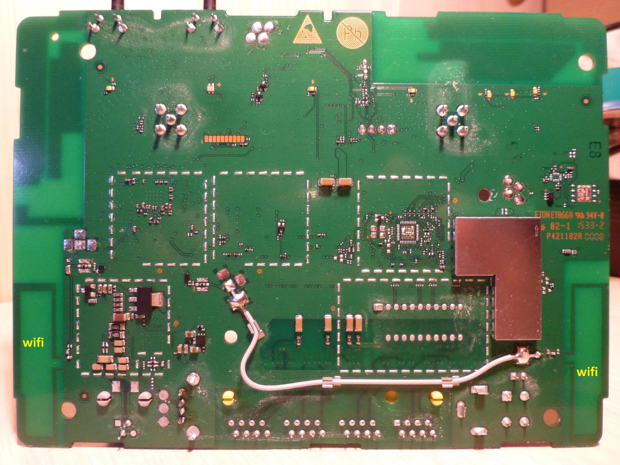

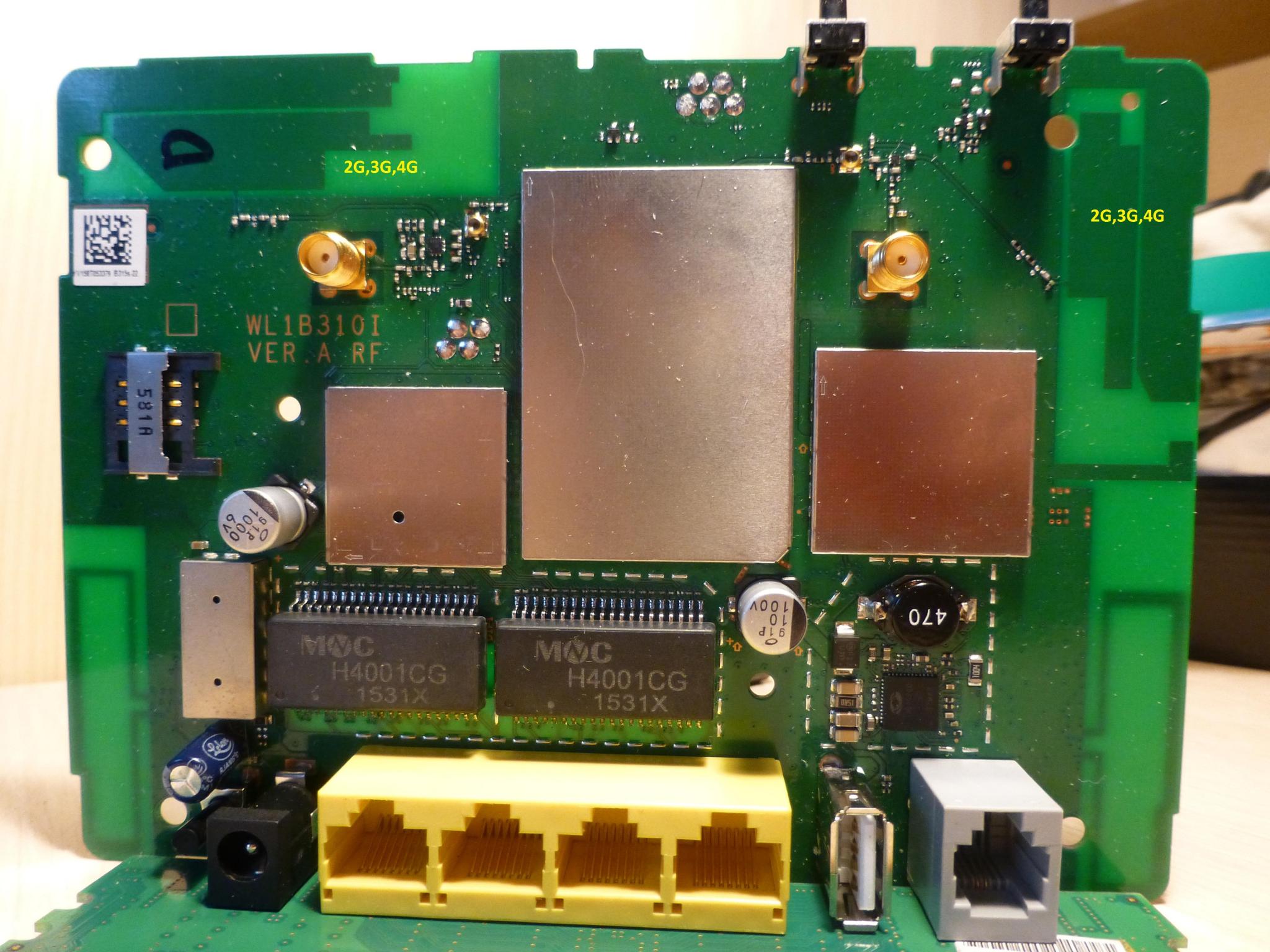

                Здравствуйте подскажите пожалуйста куда припоять кабель внешней вай фай антенна.
                Huawei LTE CPE B315.
                Заранее спасибо всем кто поможет!
                  Обвёл оранжевым места пайки... там же всё очевидно! Подключать антенну MIMO двумя кабелями. На одной площадке вместо штатного кабеля паять, а на второй развернуть резистор/перемычку и аналогично припаяться.
                    Спасибо большое.
                      Все верно. У меня на этих местах стоят UFL с завода. Это какой то удешевленный вариант без разъемов на плате :)

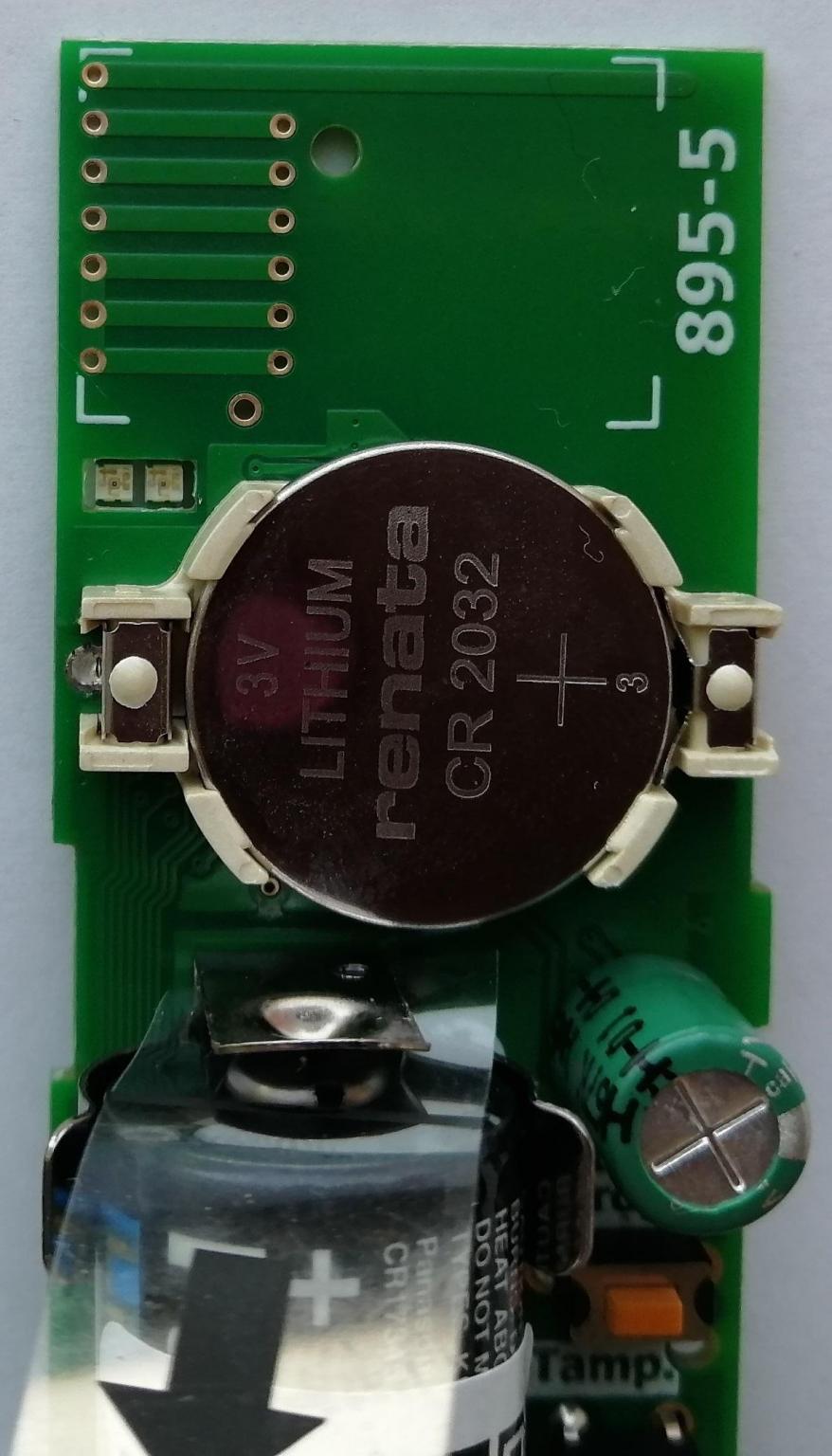

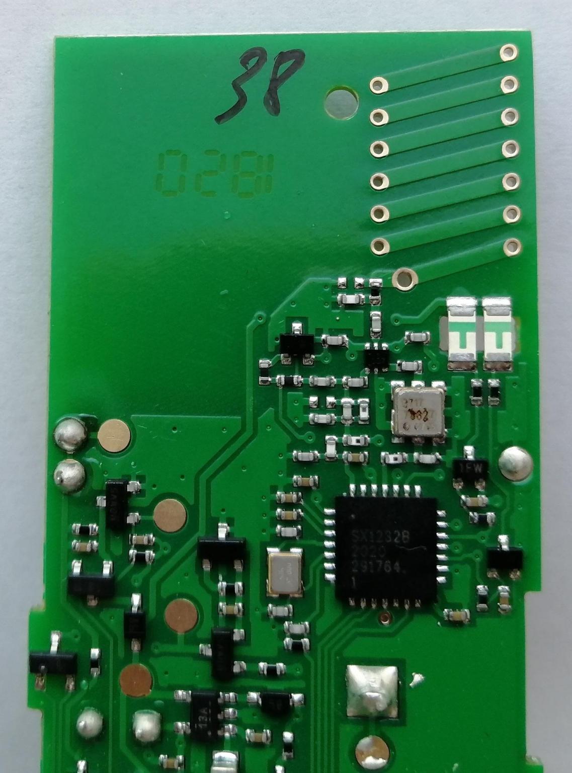

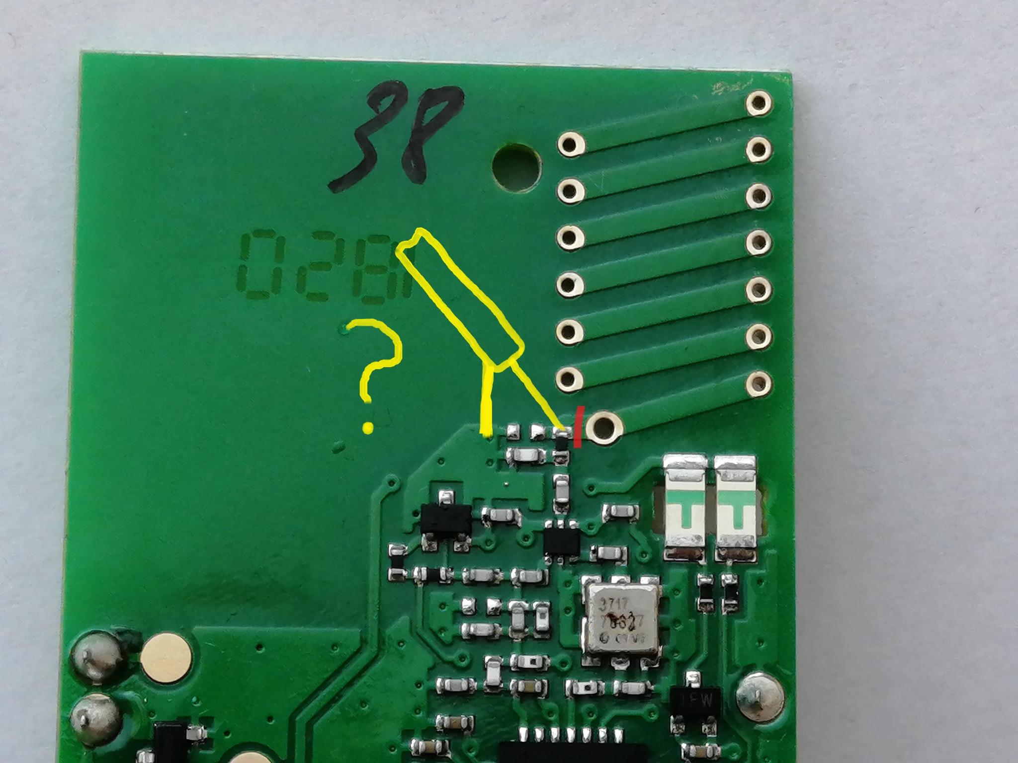

                        Здравствуйте. Прошу совета.
                        Есть охранный датчик-геркон на 868 МГц. Хотелось бы увеличить дальность связи на открытом пространстве. Подскажите, пожалуйста, куда припаять кабель от внешней антенны? Я верно на рисунке указал?
                        В одной из тем находил сообщение о том, что даже кусок проволоки 8-9 см существенно улучшит дальность связи, по сравнению со штатной антенной . Хотелось бы попробовать.
                          Да, можно и так сделать. В данном случае, просто кусочек проволоки не сильно подкинет в дальности...

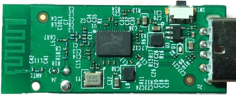

                            Появилась необходимость подпаять внешнюю антенну к wi-fi адаптеру TL-WN727N. Схема моего аппарата почему-то отличается от таких же моделей рассмотренных здесь и на других форумах.
                            Поэтому решил задать вопрос здесь на форуме о том как лучше сделать, куда подпаять и что отключить. Но столкнулся с проблемой при регистрации, видимо администратор долгое время отсутствовал, и моя учетная запись была без прав писать сообщения. Пришлось действовать самостоятельно. Изучив подобные вопросы в данной ветке, поступил следующим образом - удалил перемычку и подпаял центральную жилу и оплетку как на картинке ниже.

                            В результате получил уровень сигнала такой же, как у модели TL-WN722N V2 имеющей разъем для внешней антенны.
                            Данный пост пишу для тех, у кого такой же wi-fi адаптер. Ну и если что-то сделал неправильно, прошу указать на ошибки, заранее спасибо.
                              Сообщение от Skipper Посмотреть сообщение
                              Всё правильно! Молодец!
                              Конечно лучше было бы вместо Ф поставить СМА разъём, но если всё работает, то и так сойдёт!
                                RP-sma ещё лучше
