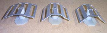

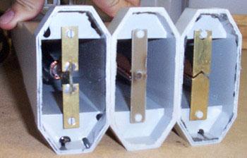

Разные рефлекторы и тесты режиссеров ... (для подачи)https://martybugs.net/wireless/conifertest.cgi
Картинки форум потерял и многим не понятно что обсуждалось.Сообщение от lipton Посмотреть сообщениеЭта информация уже достаточно старая и здесь на форуме уже давно обсуждалась.
- 1 нравится
для зеркал в стиле MMDS/ASP решеток я делал оптимизацию на 2.44 ГГц и получил КИП=62.7% + коррекцию КСВСообщение от clanon2 Посмотреть сообщениепараболическая, разная подача
Голые облучатели (без оптимизации на форму зеркала и без КСВ-коррекции) на 1800/2100/2600 МГц
- 1 нравится
