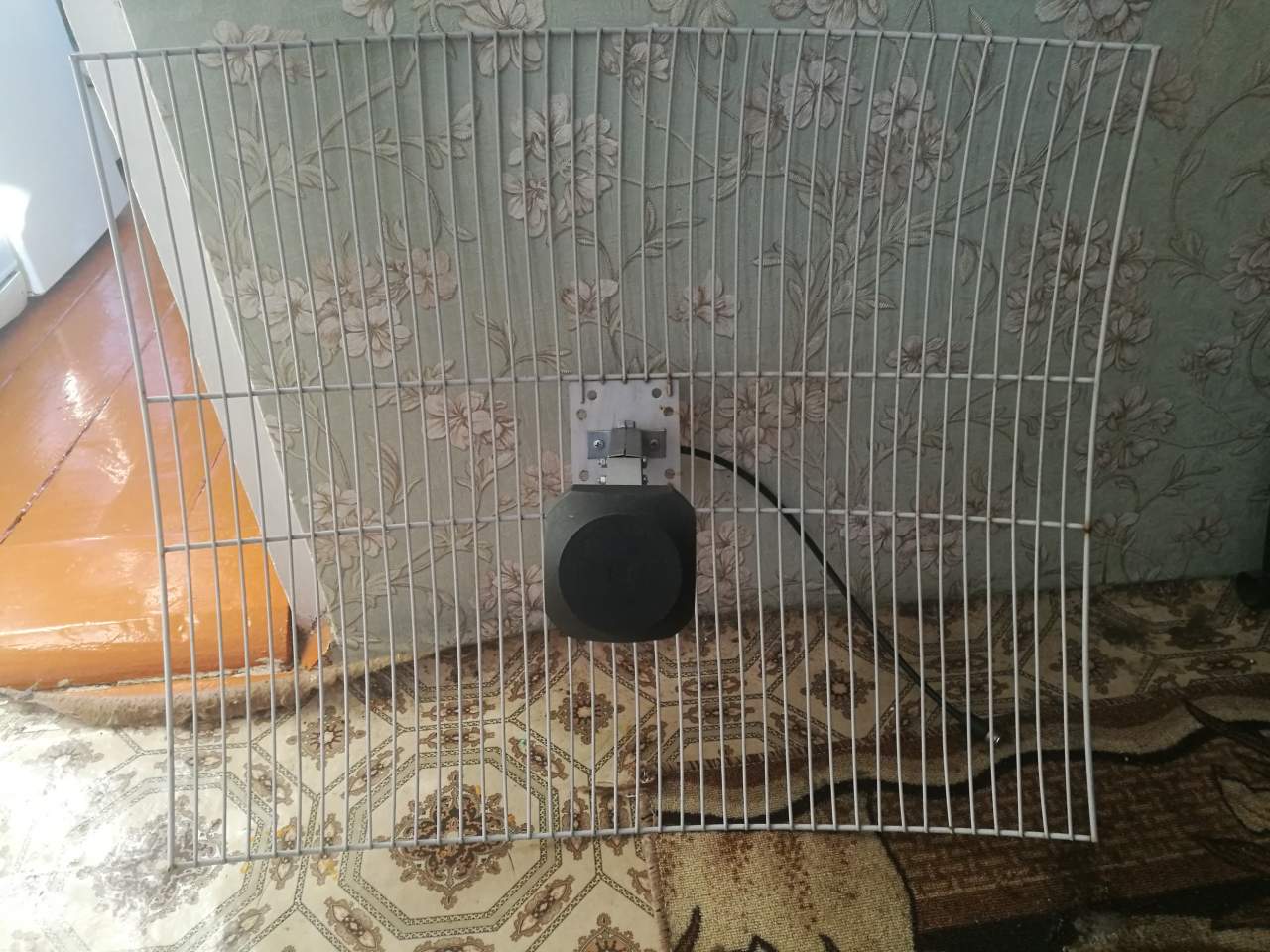

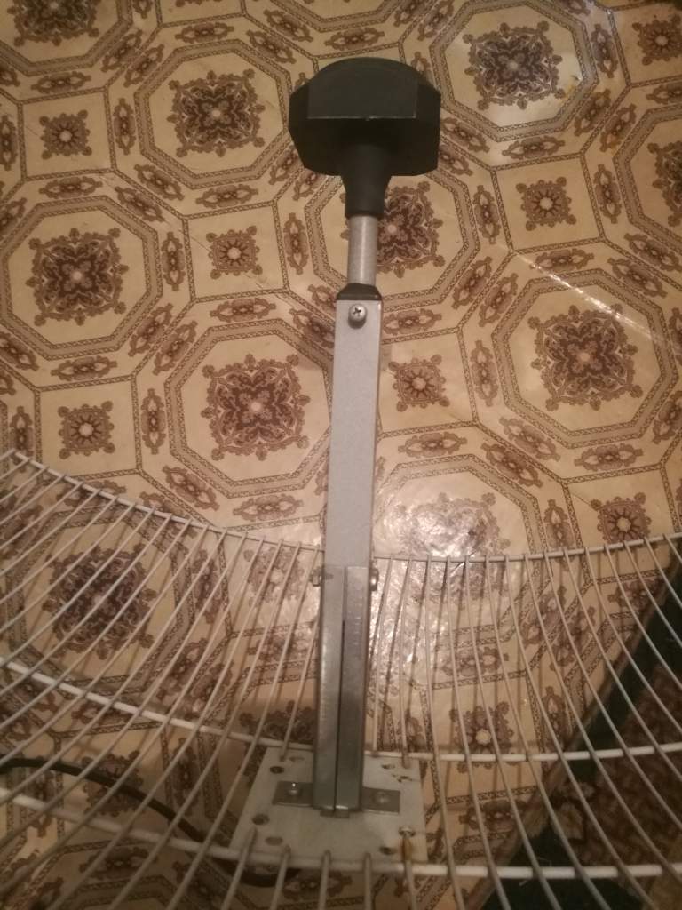

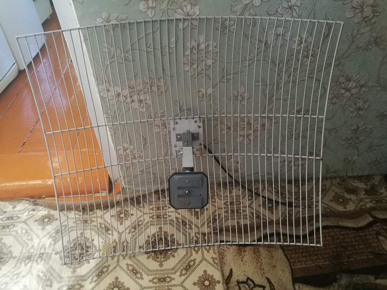

    Добрый вечер. Досталась антенна в разобранном виде. Вроде собрал, но не понятно как должен располагаться облучатель относительно сетки. И по характеристикам тоже неясно. Сказали, что принимала сигнал от tplink 2424B,я полагаю что на wifi частоте

    Ну думаю, что Вам дали не все запчасти!:)
    Облучатель должен смотреть в сторону решётки!:) то бишь его надо развернуть мордой к параболе!
    Ничего не смутило при сборке?:)
    Где то я это видел!?:)

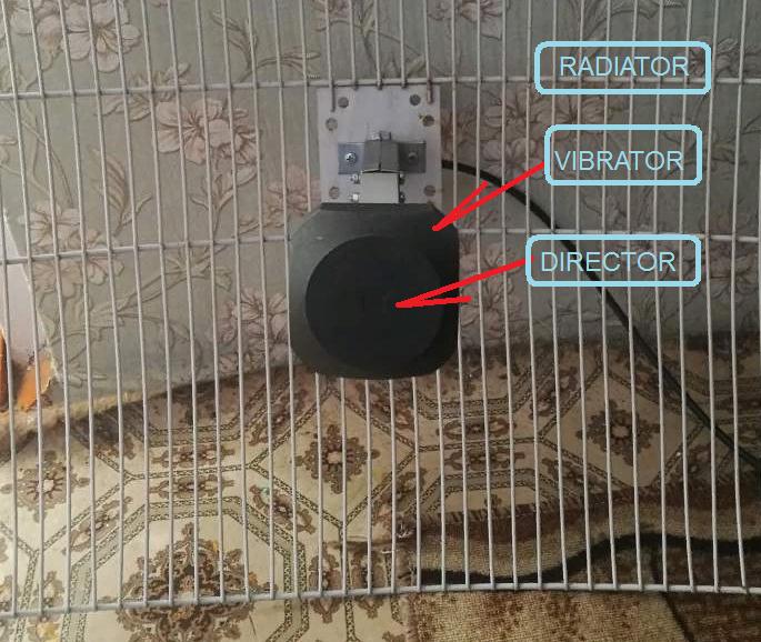

      Запчасти все. Я не думаю, что она должна смотреть вовнутрь. У меня дома стоит похожая антенна от бестер. Сетка такая же, только облучатель другой.
        Сообщение от ildarmustafin Посмотреть сообщение
        Теперь вижу, надо было сразу эту фотку выложить!
        По моим мыслям, это бред полный!:)

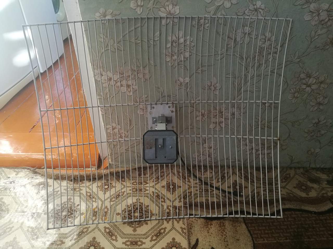

          Ещё времен советского союза? На ваш взгляд насколько хороша антенна? Или ей пора на свалку? Я думаю придётся методом тыка определять положение облучателя

            Да там ещё и железка перед облучателем.
            Думаю, это ранний Антекс..
            Или Геллан на пике :)
            Ну ранний Антэкс уже не дошёл то такого моразма, а Геллан еще не дошёл то такого моразма!:)

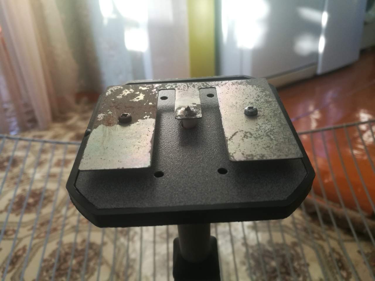

                  ,,,,,[ATTACH=CONFIG]31056[/ATTACH]
                  Сам то хоть в это веришь:)
                    Ее же по другому и не собрать без перепайки.

                      Я конечно и не таких извращений видал, но как то использовать железо надо по назначению, а не как в голову взбрело!:)

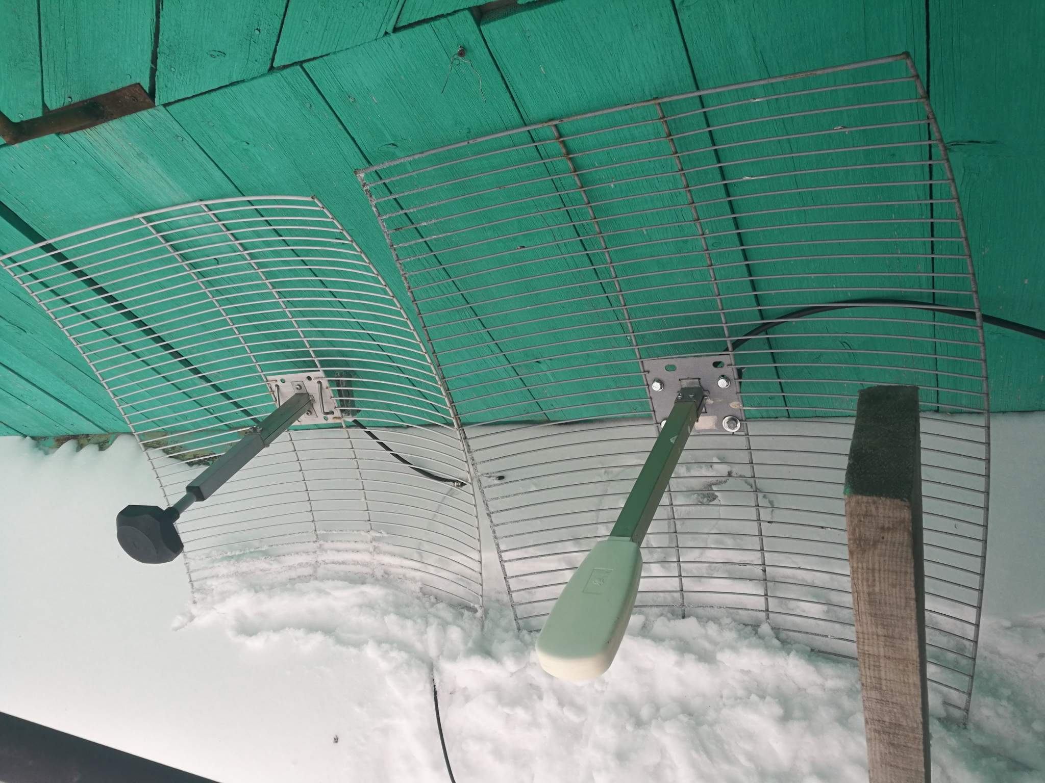

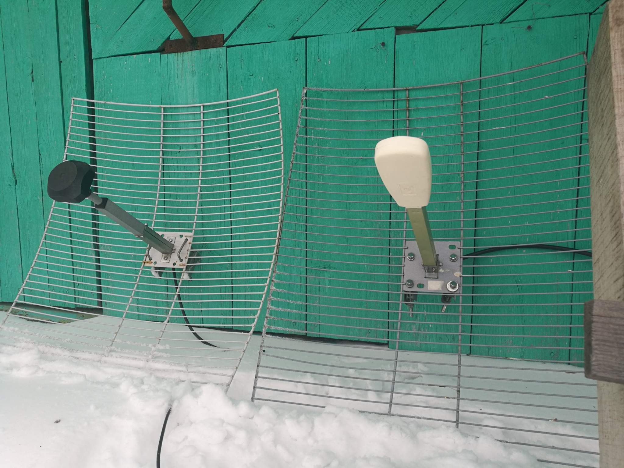

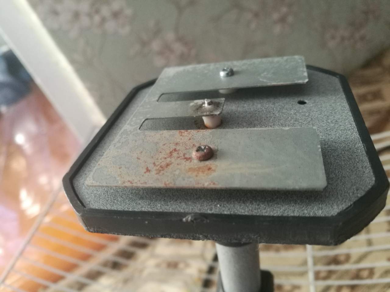

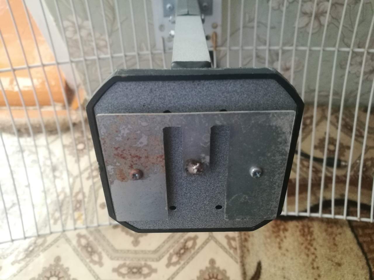

                        Такой облучатель хорошо подойдет к офсетке, мы такие давно-давно делали. Но его надо буквой "Ш" развернуть к зеркалу. Здесь же облучатель светит от зеркала, и зеркало не облучается))) Нда блин))) Разверните к зеркалу, будет лучше., правда для этого надо новый держатель облучателя сделать (как у офсетки) . Ну и буква ША должна быть ориентирована относительно проволочек зеркала как на этом фото https://www.lan23.ru/forum/filedata/fetch?id=236311
                          Фокус ТОЧКА должна быть найдена, если это параболический или цилиндрический отражатель ... (расстояние проб и ошибок ... возможно)
