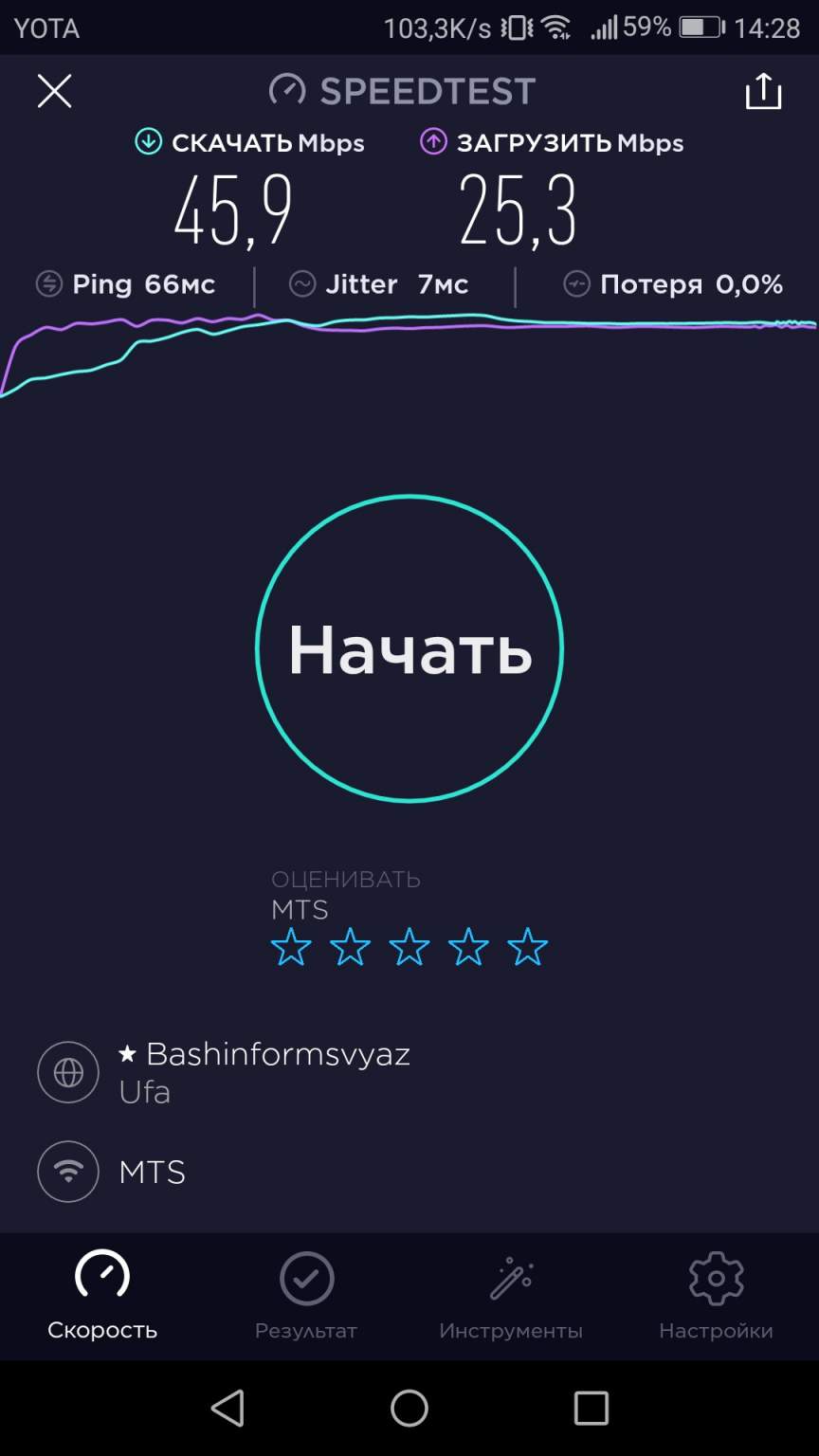

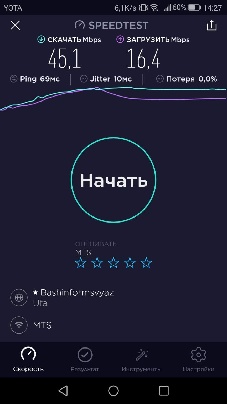

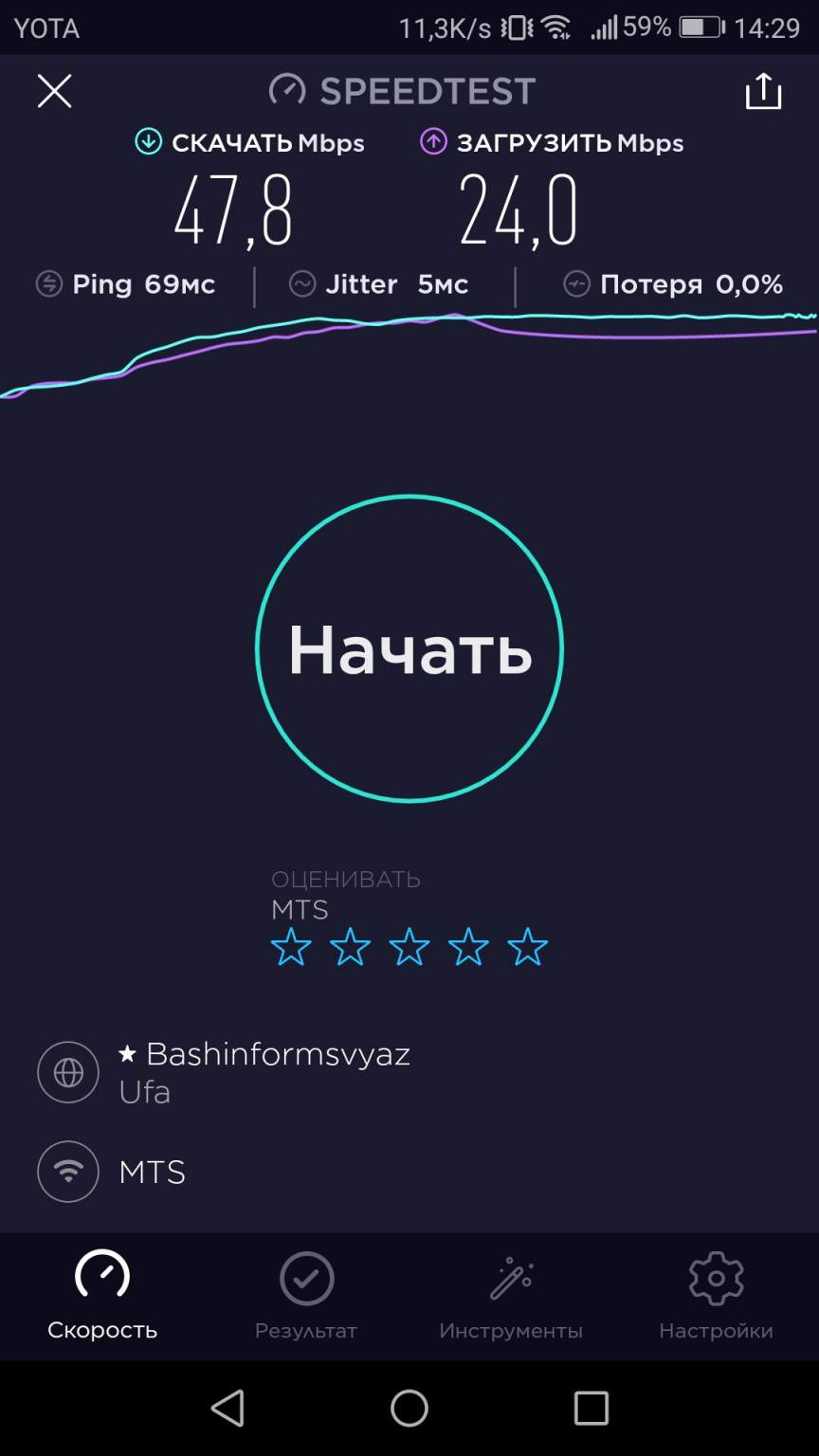

    Результаты бестер параболик
      #17

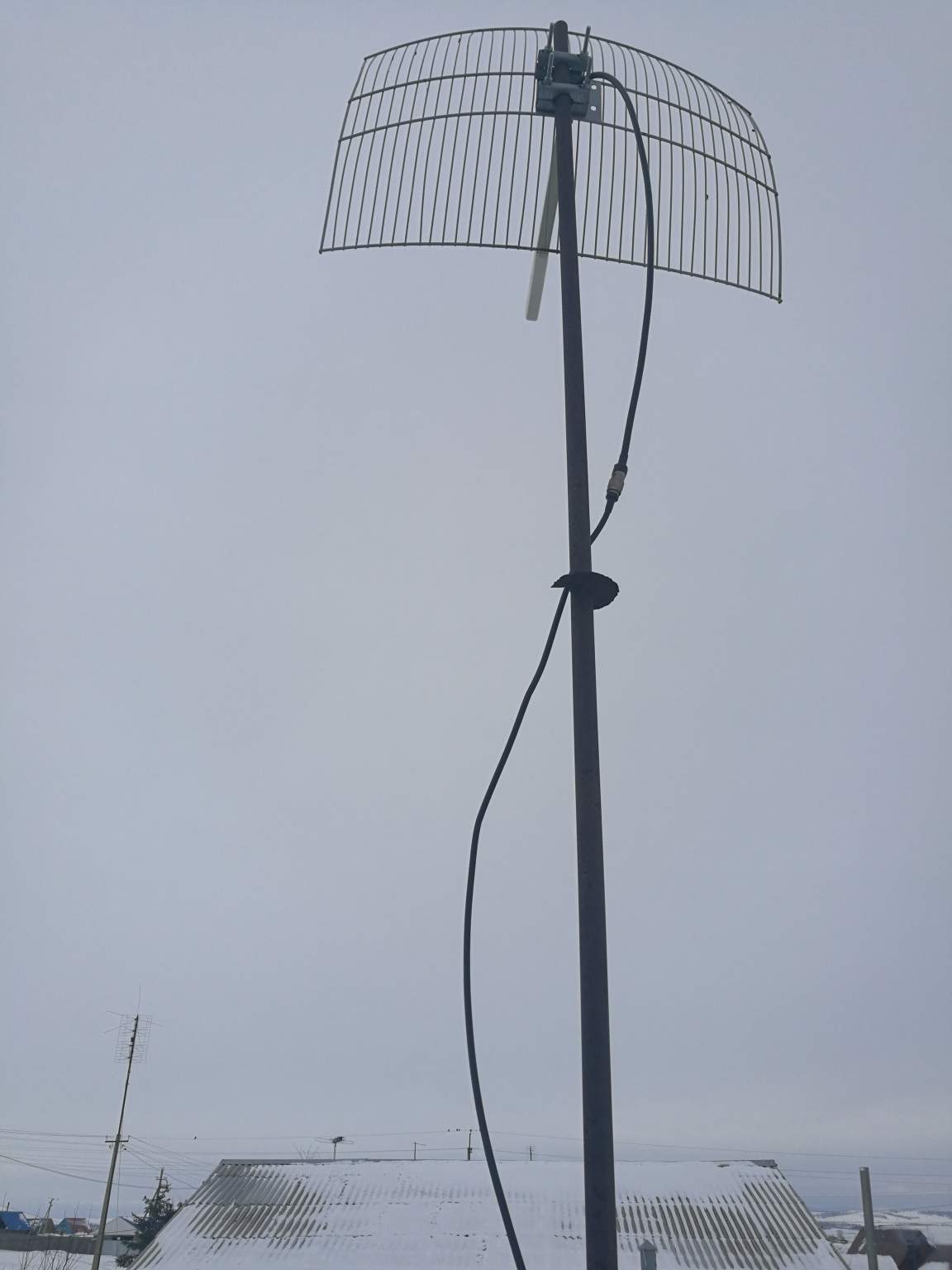

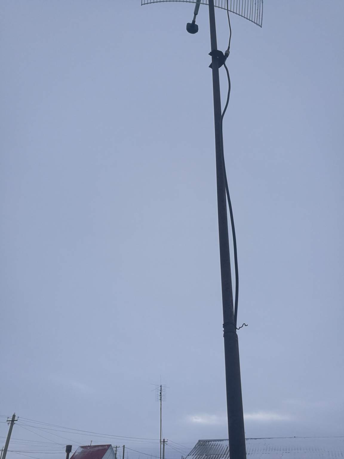

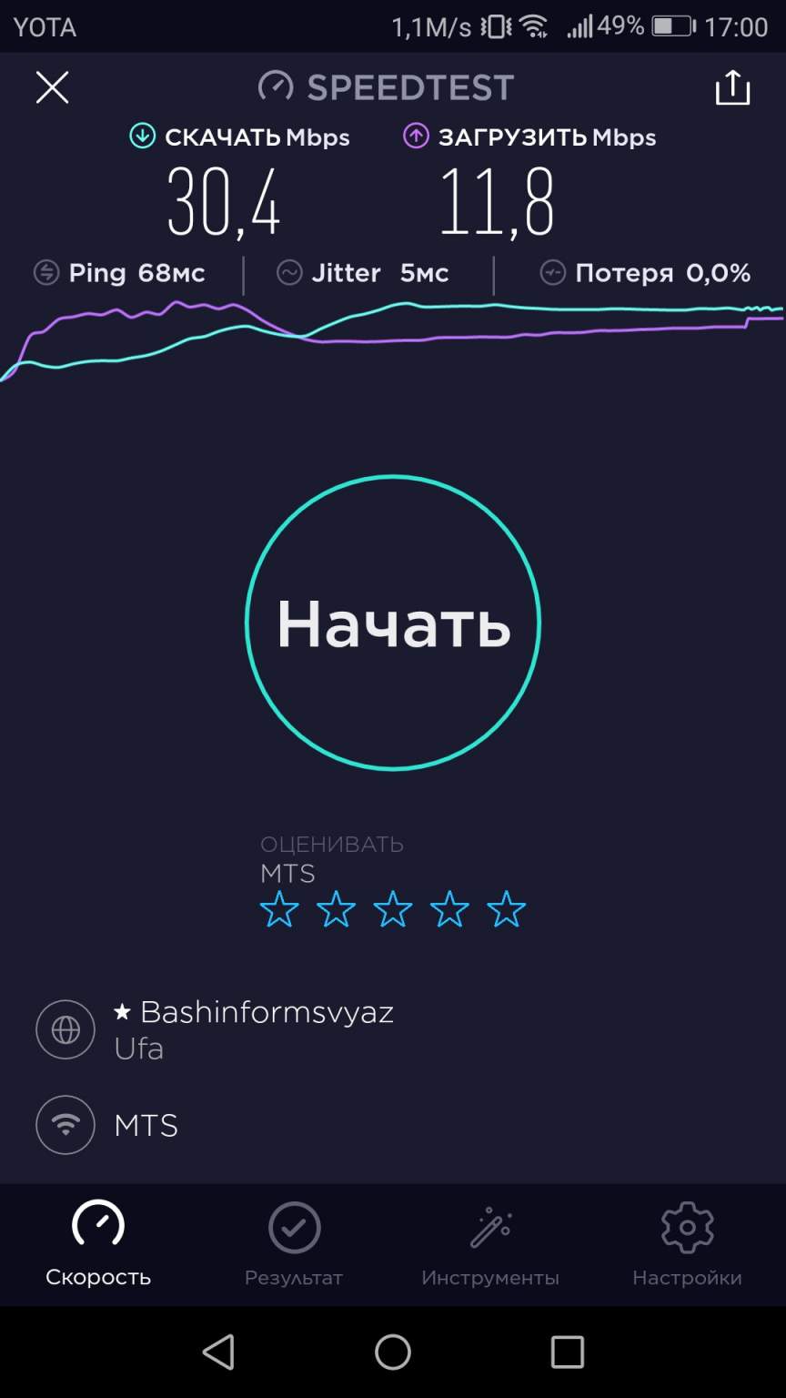

      Неизвестная антенна
        #18

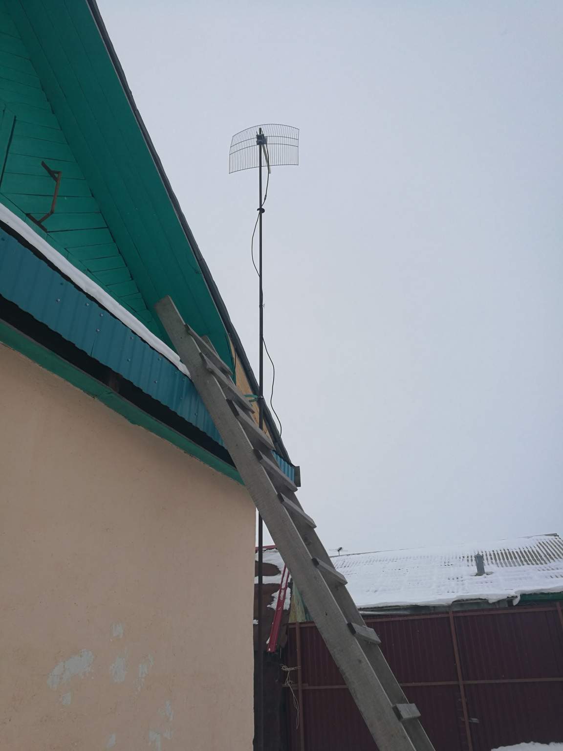

        Не лень было лазить, переставлять?:)
          #19

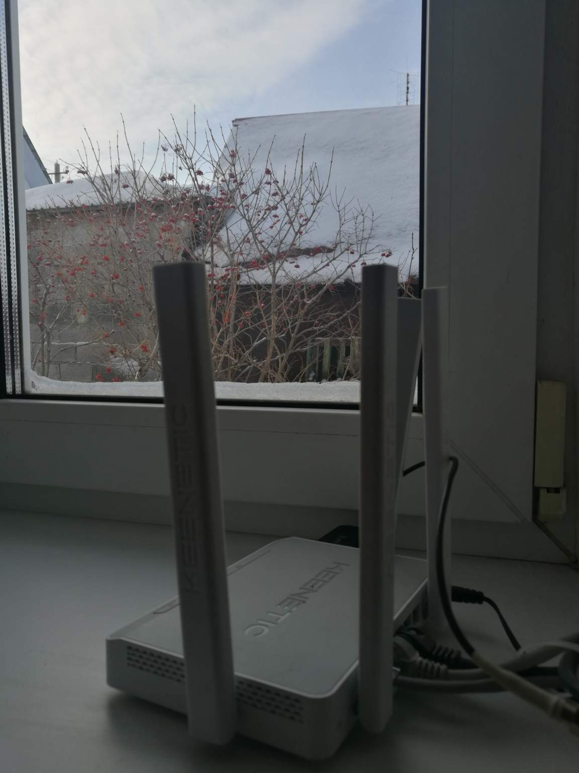

          Чисто спортивный интерес. Сигнал без антенн отсутствует
          Последний раз редактировалось ildarmustafin; 02.01.2020, 10:04.
            #20
            Сообщение от ildarmustafin Посмотреть сообщение
            Облучатель от неизвестной антенны снимается с металлической стойки?
              #21
              Снимается. Позже скину фото. Как переставлю обратно антенны

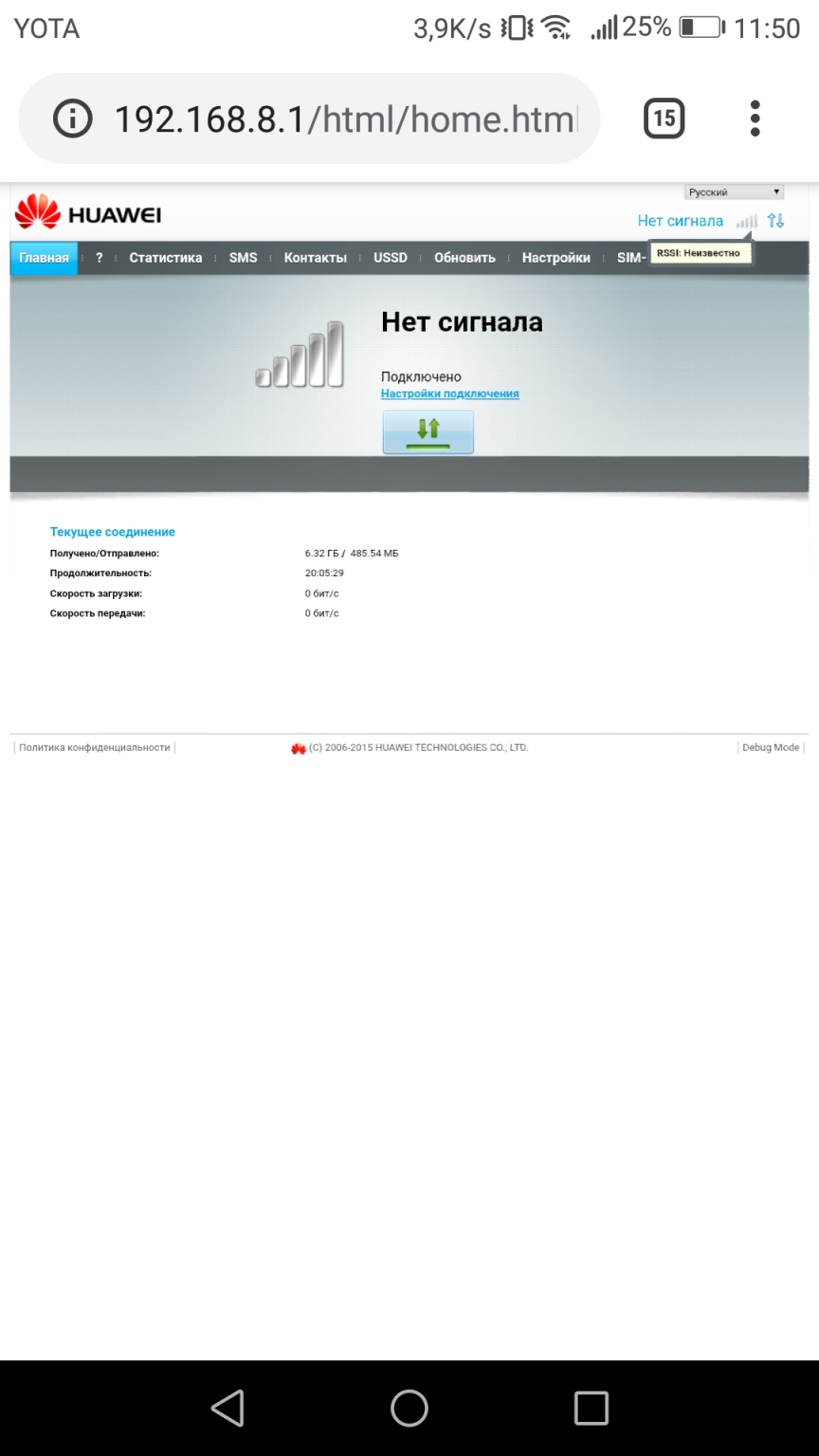

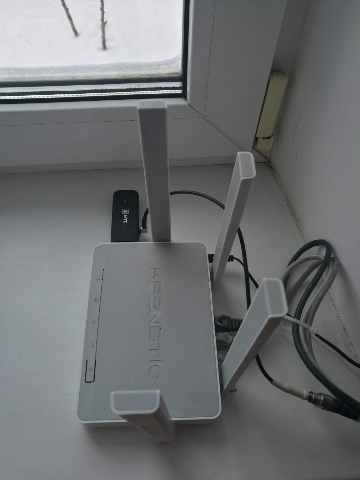

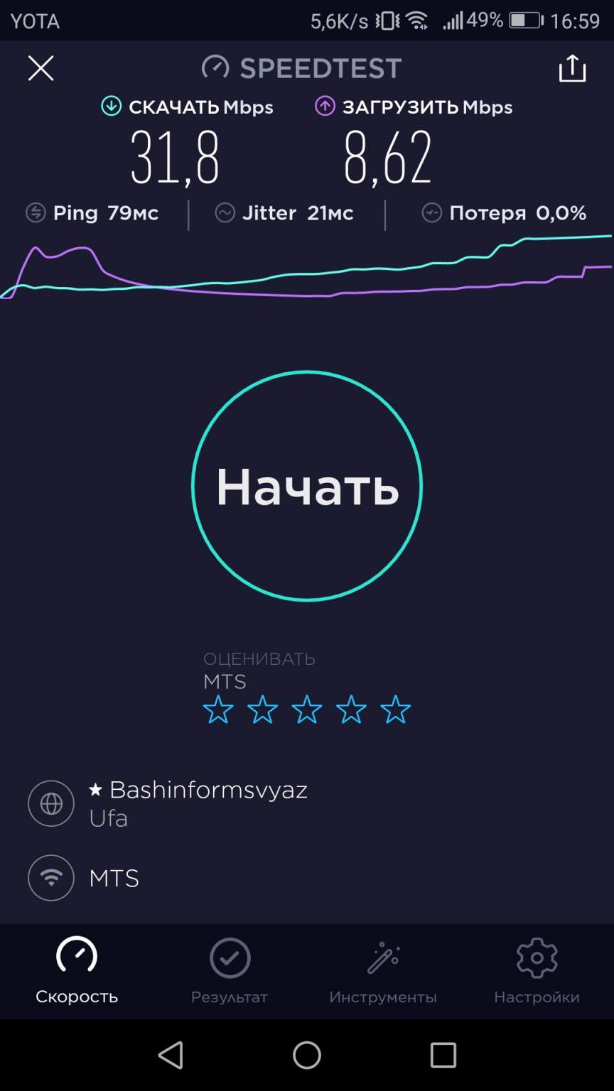

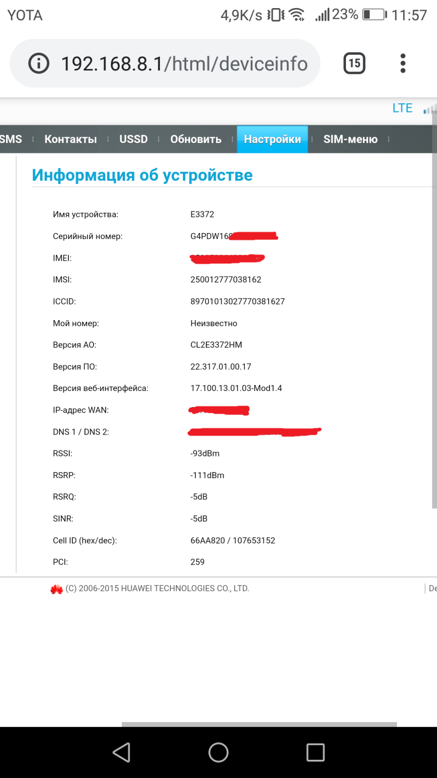

                модем поднять на крышу- результат будет не менее. Внизу-то нема сигнала из-за мноигх препятствий. А если вместо антенн просто оголить жилы кабеля..результата не менее будет. имхо. А какому выводу прийти, если ни одна антенна не есть мимо.Вот же мы в банкоматах подземках и метро к модемам кидаем лапшу и на поверхность тянем..3ж работает. Хотя даже жсм нет внутри банкомата. работает потому что снаружи сильный сигнал. В зависимости от сигнала идет выбор антенн. А в метро(большой большого города, где базы находятся в нескоких сотн метров) канает и лапша
                  #23
                  похоже, он путается выловить Йоту на 2600. да и лого Бестера в решетке +21 dBi никак не сравнится с голым модемом с усилением -3dBi. разница в 24 dB. кабель неизвестно какой и его длина.
                  по поводу MIMO - поставит он два параболика с поворотом на 45 градусов как у Бестера и будет у него МАЙМО)) все решаемо было бы желание.
                  а вот облучатель в "неизвестной" надо разворачивать, как и говорил Сергей.
                    #24

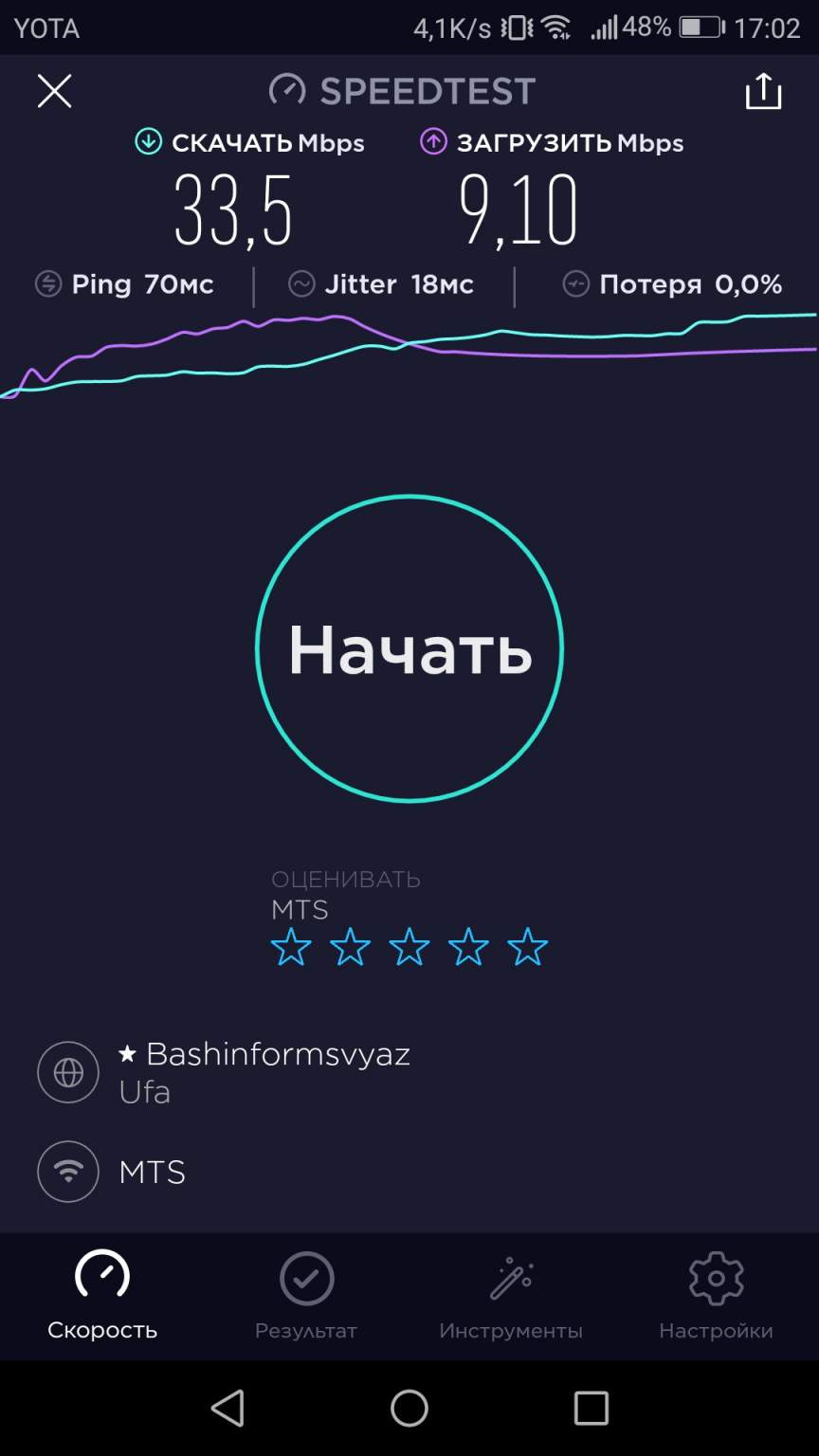

                    Я пытаюсь выловить не йоту, а мтс. Йота стоит на телефоне, а скорость инета я замеряю на роутере с lte. MIMO для меня будет слишком шикарно, да и не сильно он мне нужен. Текущая скорость и стабильность меня более чем устраивает. Этим тестом я хотел проверить насколько хуже будет сигнал или лучше. Теперь я понимаю, что неизвестная антенна не ахти. Использую кабель марки eletec 5d-fb 50 Ом 15 метров.

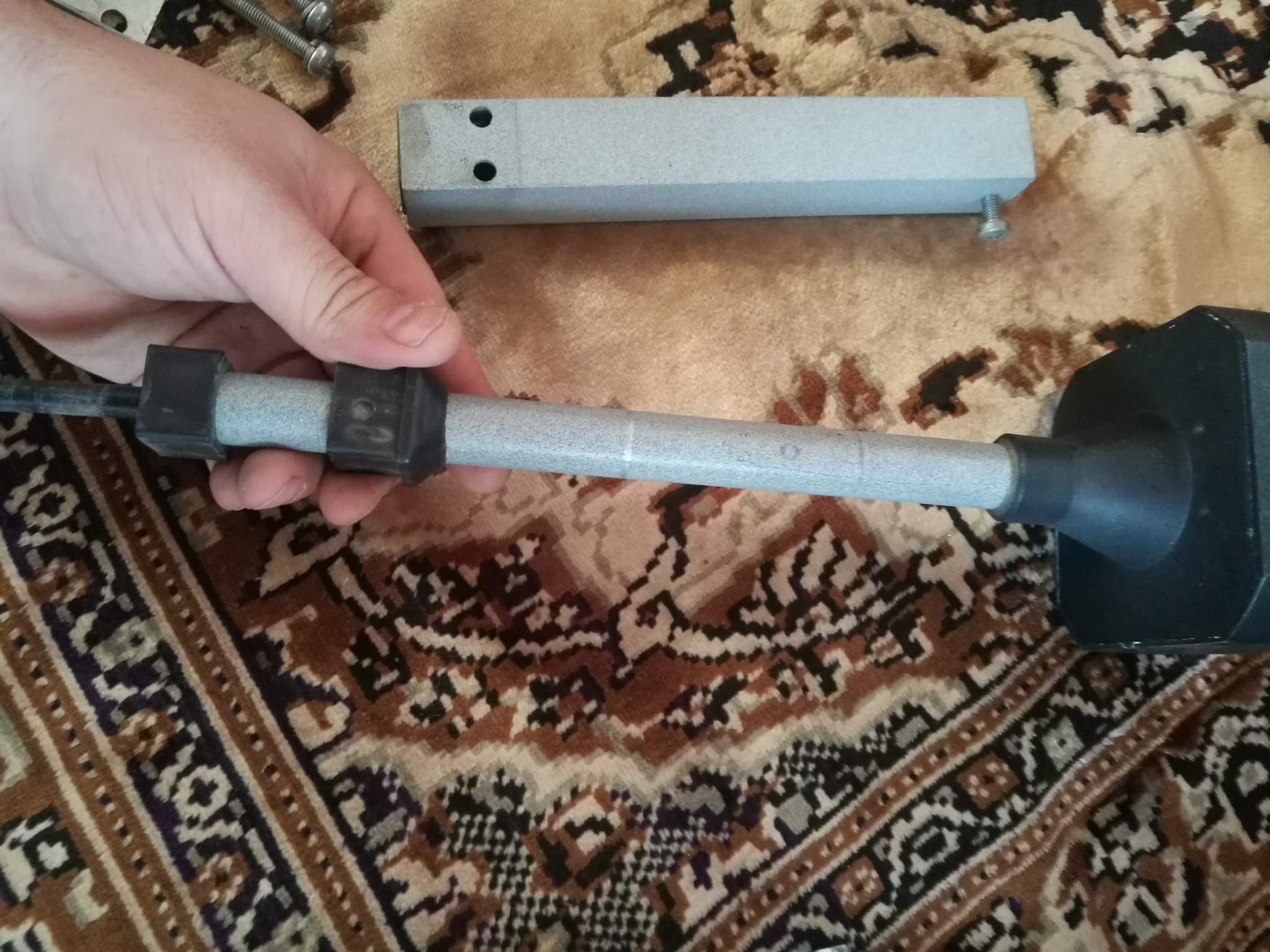

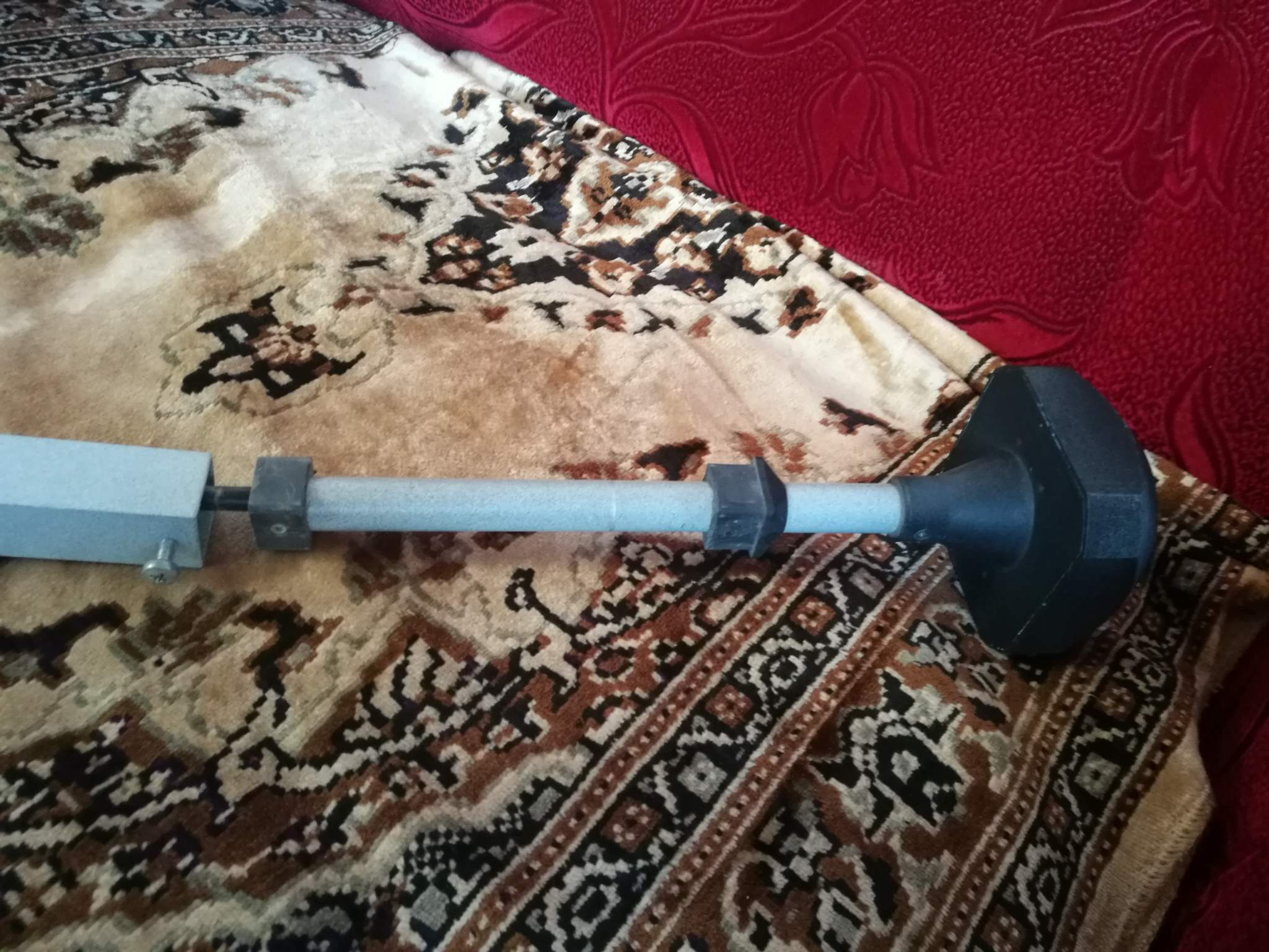

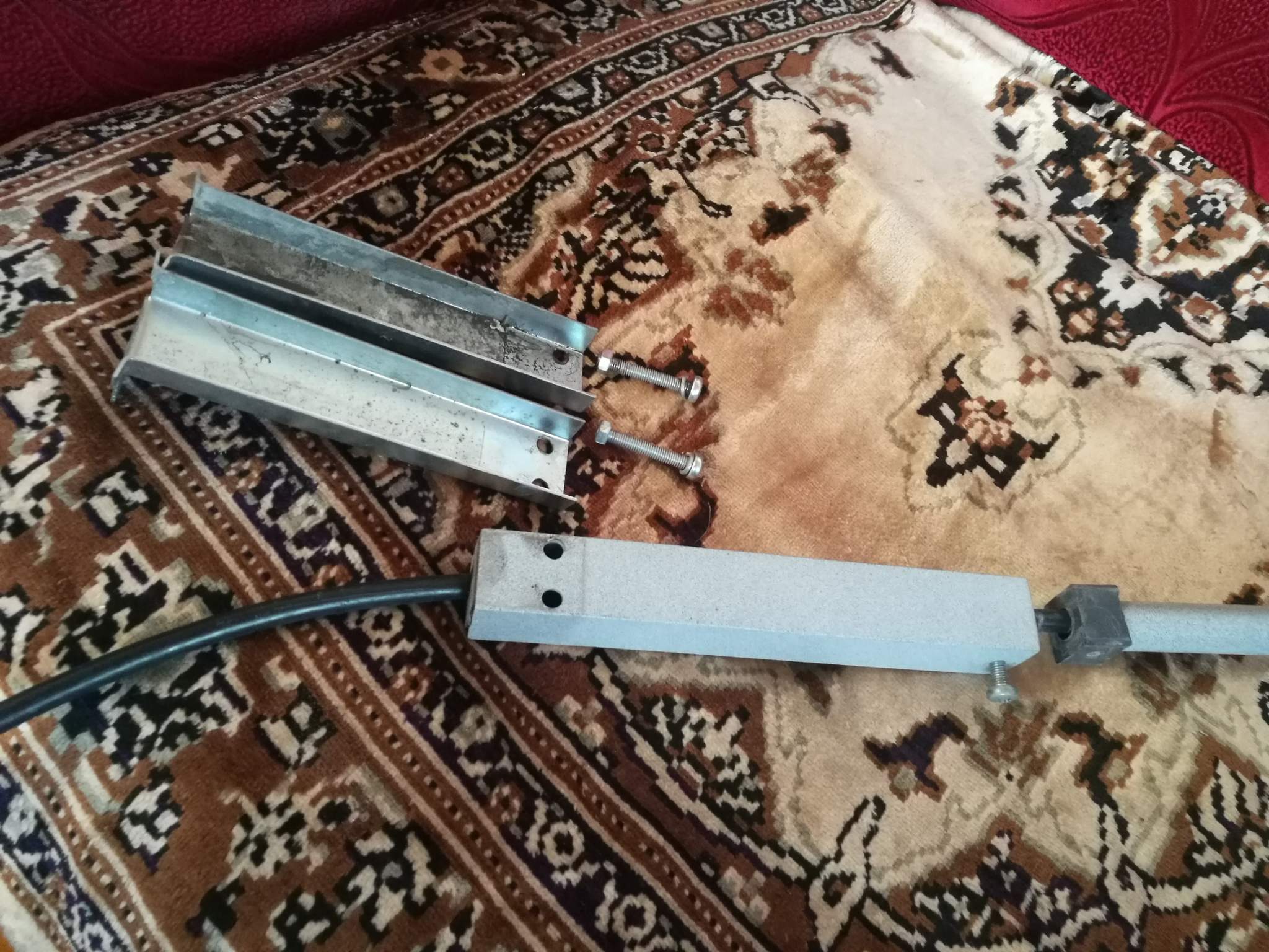

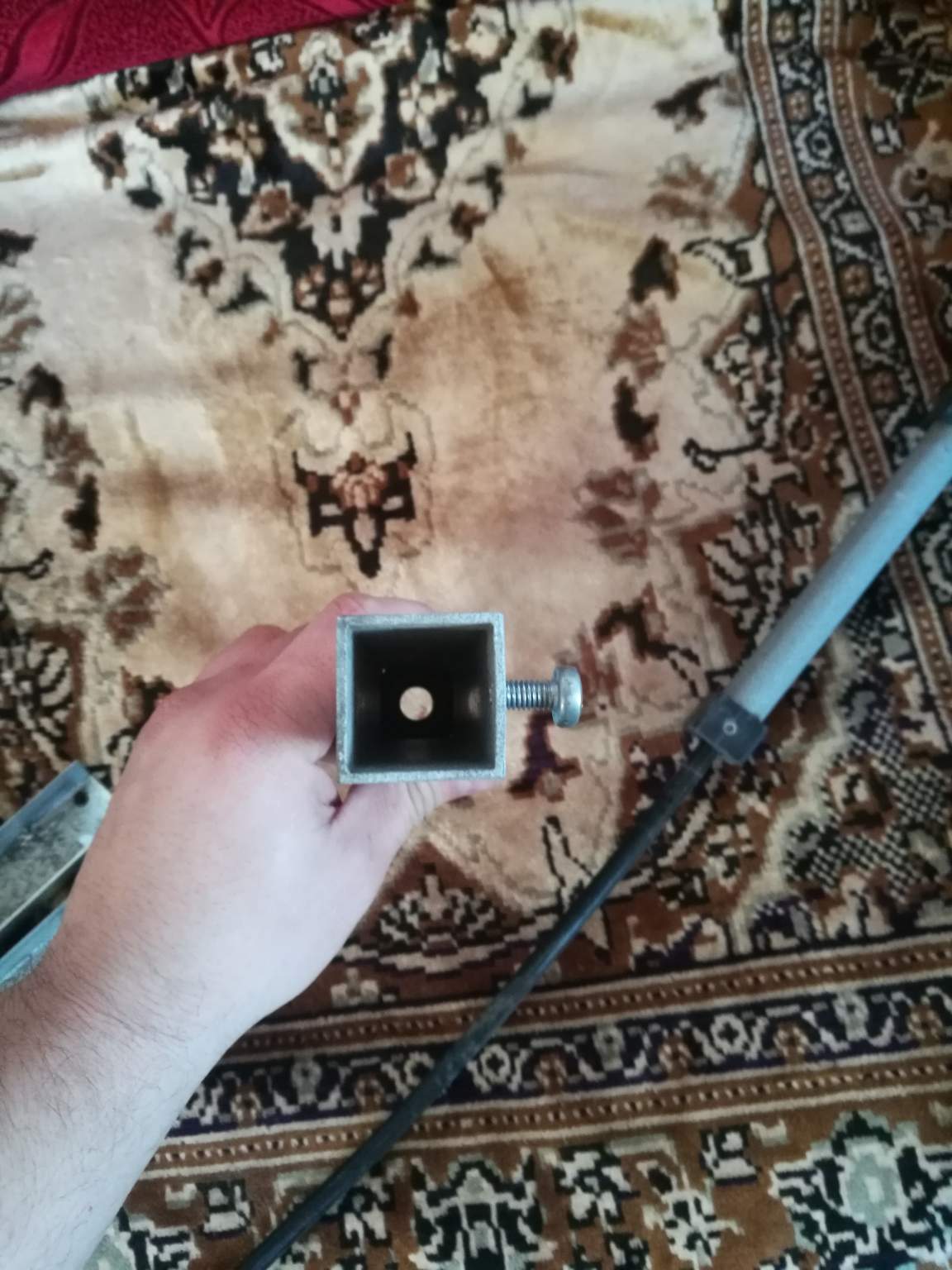

                      Облучатель в разобранном виде. Как я понимаю длину можно регулировать для поиска фокус точки. Хотя смысл от нее, если облучатель нужно разворачивать
                        #26
                        труба круглая из пластика вынимается?
                        сечение квадратной трубы по внешней стороне какое?
                        какая частота у МТС?
                          #27
                          Круглая труба из пластика не вынимается. Сечение квадратной трубы по внешней стороне 25 мм. Частота МТС - B1(FDD 2100)
                            Да что ценного в этом неизвестном облучателе?
                            На кабель-канале 25х25 легко и быстро собрать облучатель с паразитным элементом для прямофокусной параболы. Интересно посмотреть, на сколько дб будет больше чем у Крокса :)
                            Тогда тема про кроликов сразу прояснится.
                            В параболики Бестер 18дб с заявленным фокусом на 290мм я вставлял их диполем облучателя на 300-310мм ( по АЧХ-ометру)
                              #29
                              Спасибо, сохранил. Надо будет попробовать этот вариант облучателя. Под мою частоту пересчитывать ничего не надо?
                                #30
                                Чуть дальше пролистните, есть на все диапазоны.
