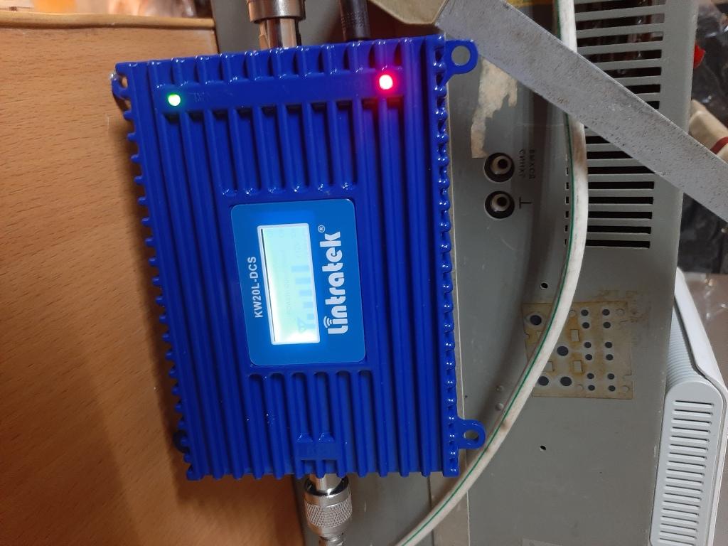

            Вопрос к профессионалам: если между принимающей антенной, репитером, и передающей кабели будут не более 30 см длиной, есть вероятность спалить репу?
              Жень, дело не в длине кабелей, а в развязке между антеннами!
              А кабели, что 5 см, что 5 км...

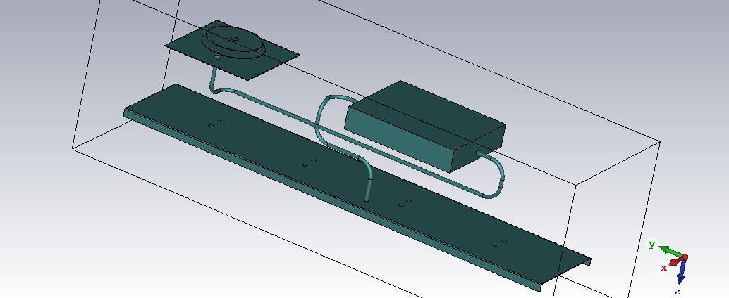

                Олег Николаевич, я собрал стенд, и хочу испытать. Антенны стоят близко, но в перпендикулярных поляризациях, по расчетам развязка порядка -60 дБ. Но в последний момент зассал, вдруг спалю репу, придется Сом0666 отсылать в его приют
                Последний раз редактировалось Vodkaman; 11.07.2020, 20:38.
                  Инструкция не радует, минимум 8 метров Нажмите на изображение для увеличения.
                    Померить бы на стенде развязку предварительно...

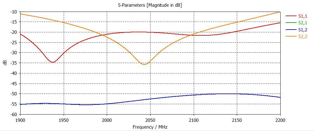

                    Это мало! Фактическая развязка, скорее всего, будет заметно меньше. Если у тебя усиление около 70ти дБ, то развязка должна быть 80-90!
                      Так что мне грозит? Спалю каскад, или создам помеху в эфире?
                      Еще я подумал, если использовать эллиптическую поляризацию, разной направленности, развязка будет лучше?
                        Спалить врятли... Возбуд, помеха...
                        такой же! В теории - 20 дБ, как при линейной.
                          Не поленился сделать более детальную модель, UVE как всегда оказался прав, развязка снизилась до -50 дБ. Но попытка, не пытка,,,,

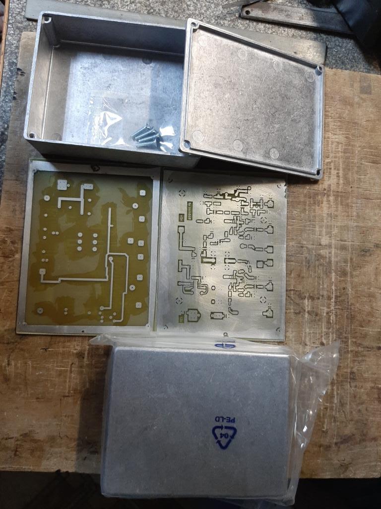

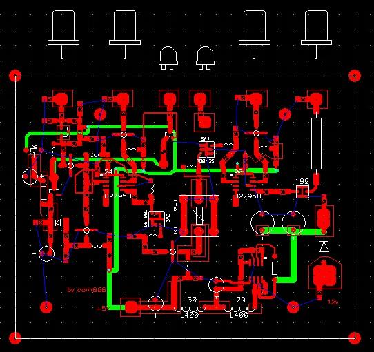

                            Лучшая изоляция это смена частоты :)
                            Для этого нужно-то собрать пару конверторов (Uplink+Downlink)
                            Спойлер (+/-) (платки)

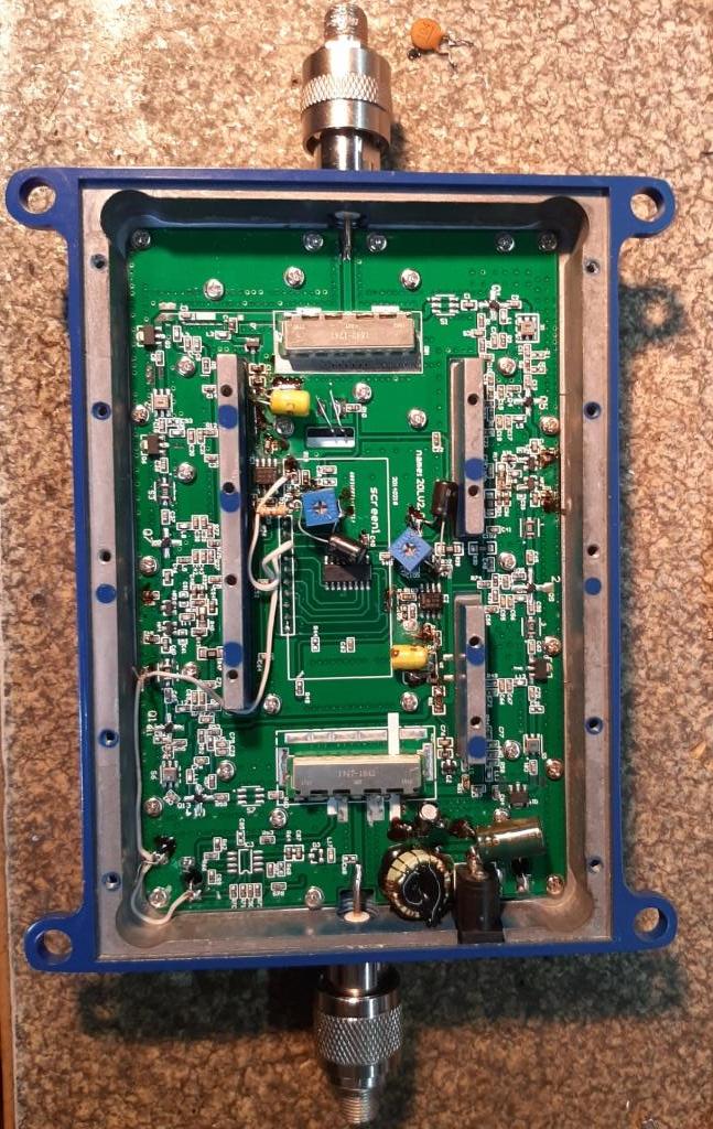

                              Между делом (пока травятся) можно вылечить очередную китайскую поделушку (из поставок по почте :) )
                              Спойлер (+/-) (пациент на операции)
                              Чтобы китайское AGC начало работать.. (тоже, не реклама )

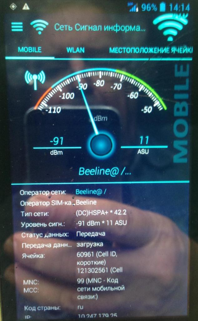

                                Чую скоро придет тебе посылка от меня, с пациентом на операцию. Попробовал соседу реализовать такую же схему: .... не проканало....
                                Там сигнал был -85 дБ, а здесь -91 дБ
