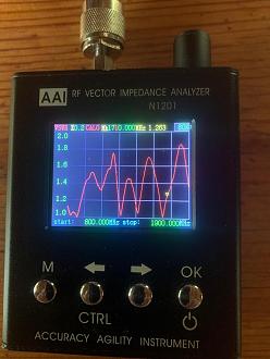

    Иногда попадаются неплохие антенны. Одну, которая имела Ксв менее 1.5 в полосе 2.4-2.7 ГГц , я даже разобрал и смоделировал, поскольку и на более низких частотах радиоинтернета она имела Ксв не более 2.5-3. Сделана надёжно с уголковым разъёмом N - типа.

    Да эта оказалась достаточно хорошей. Жалко, что колокольчик не удалось померять как следует.

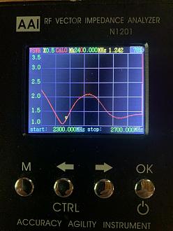

  • Vodkaman
    Участник ответил
    Это внутренняя, колокольчик, к сожалению с 3м кабелем, поэтому замер чисто условный...
    Спойлер (+/-) (Замеры)

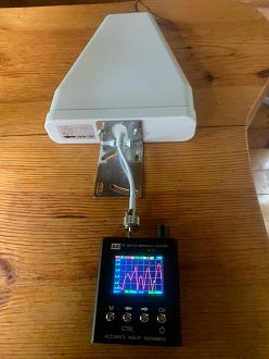

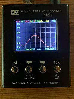

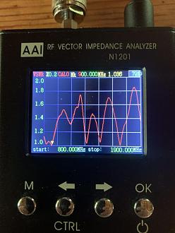

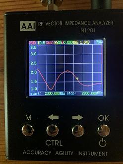

    Всем привет.
    Тут по глупости прикупил репитер 900/1800, хотел Маме на дачу поставить. У нее там 3G репитер сейчас стоит, на WhatsApp хватает. LTE там есть, модем с моим облучателем ловит, но телефон нет. Попробовал у себя его подключить - фигня полная, никаких индикаторов, кроме двух зонтиков, LTE на несколько секунд появился в телефоне и пропал, 900 вроде работает, но сигнал хуже, чем на моем старом репитере. Потом эта хрень ушла в мигающий режим, и на этом все... Оформил возврат, благо Озон одобряет без проблем. Решил хоть антенны померять, вот что получилось:
    Это внешняя. Заявленный диапазон 698-960/1700-2700. Логопед на плате, усиление 12 дБи.
