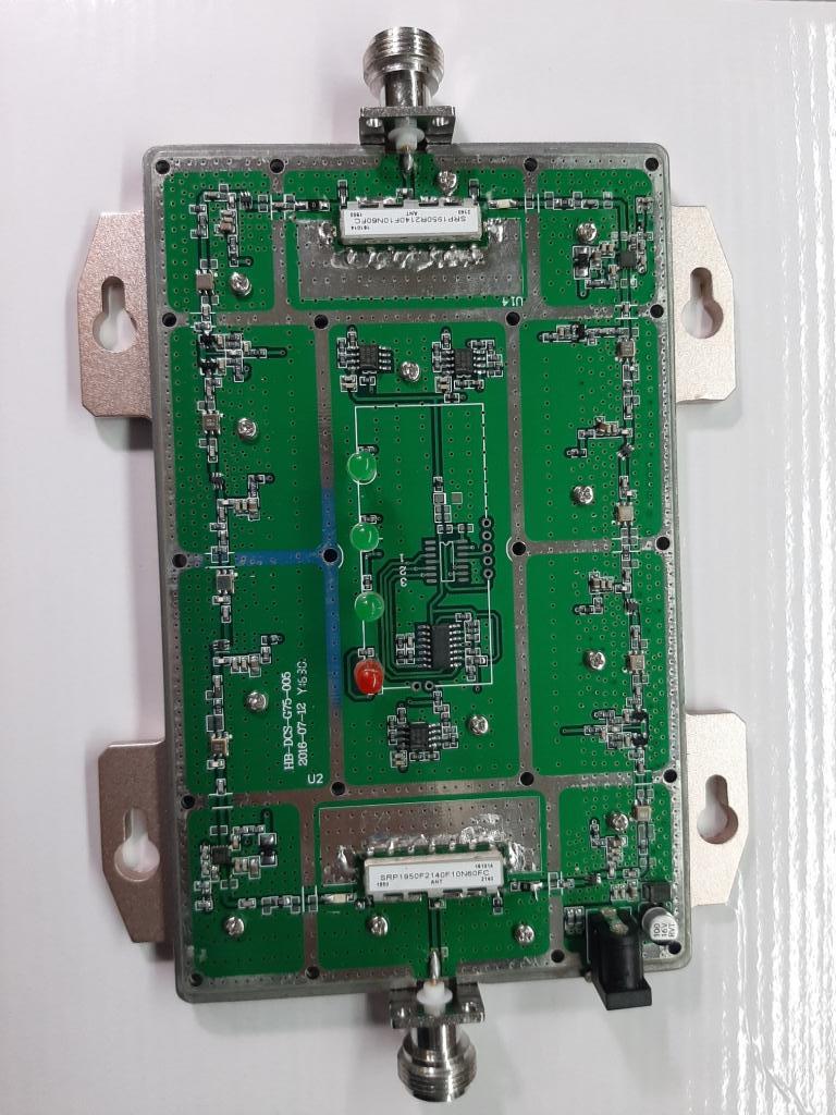

                  Добрый день, возникла такая мысль, ну просто, интереса ради и развития,хочу услышать мнение специалистов. если допустим взять ситуацию БС модемом с антенной в ручном поиске видно, но подцепиться не получается, из за слабого аплинка, что если взять усилитель, вырезать в нем часть downлинка и соединить перемычкой, и соединить его по принципу модем-усилитель-антенна, по идеи входной каскад на модеме не выгорит ведь, принимать будет так же, а вот на отдачу будет усиление. Или такое не будет работать, то по какой причине ?)
                    Подождём мнение "специалистов", потом расскажу
                      Ничего не ломать и использовать аттенюатор. Или просто использовать, как репитер с переизлучающей антенной... Любой из этих вариантов будет проще, чем ломать усилок.

                        Там оконечник Avago5001, усиление 27дб, выход 28дбм. А выход модема 23дбм, то есть будет перегрузка по входу на 22дб (больше чем в 100раз по мощности), так что АТТ всё равно понадобится.
                        С аттенюатором в виде воздушного промежутка внутренняя антенна-модем тоже не получится из-за высокого усиления в Аплинке. При усилении в Аплинке 70дб минимум, внутренняя антенна типовая 10дби, нужно отойти от неё на 50 метров чтобы усилитель в Аплинке перестал набирать 100%. Но у вас сигнал сейчас за пределами шума модема, он отсутствует в поиске. После репитера он может появиться, но пропадёт уже на расстоянии 5 метров полностью (по опыту таких установок). Так что залезать в усилитель и устанавливать в нём АРУ всё равно придётся чтобы приблизить модем в зону 3м от внутренней антенны,где есть Даунлинк, можно заодно понизить усиление в Аплинке чтобы не перегружать АРУ.

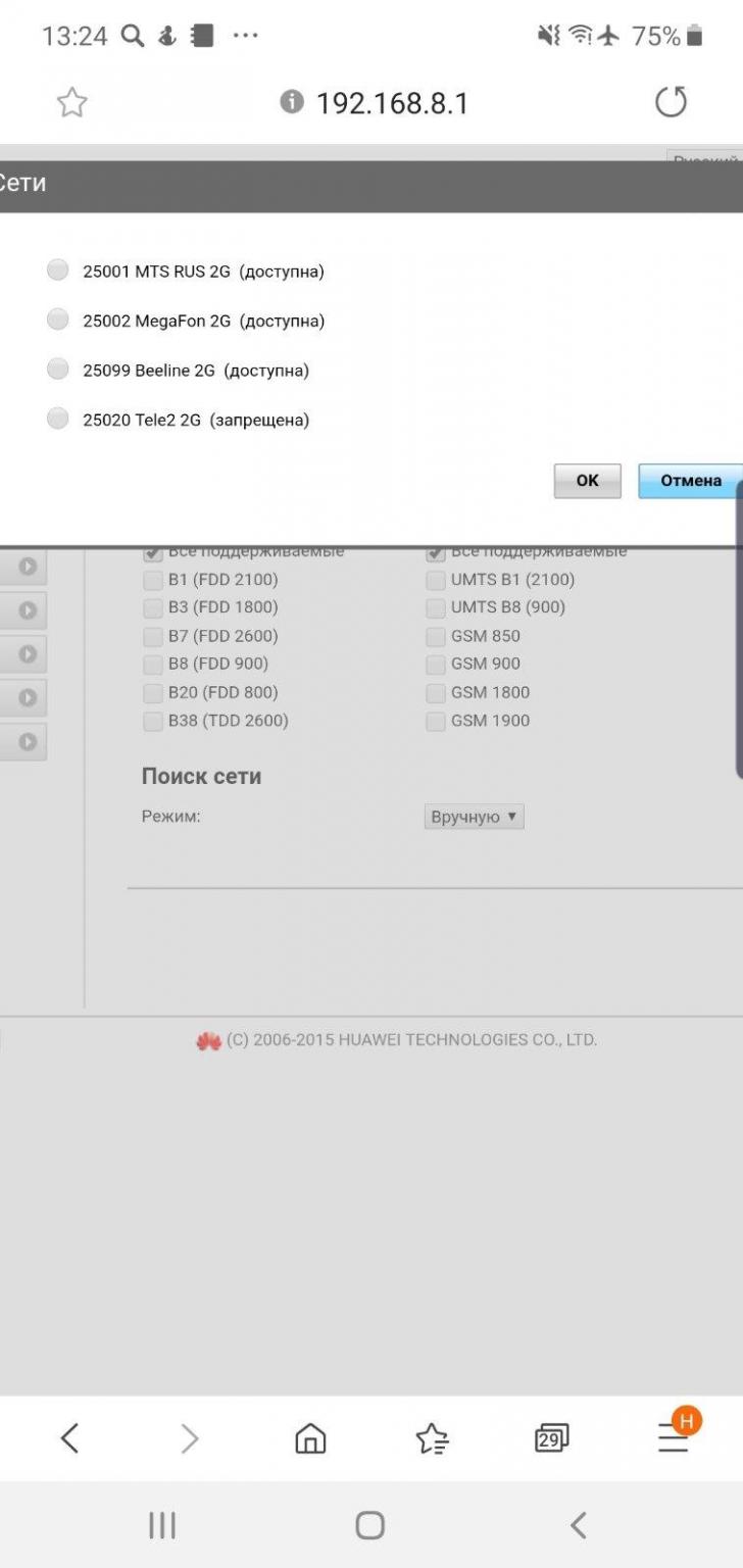

                        Отдельная тема почему B315 не видит сеть в таких условиях:

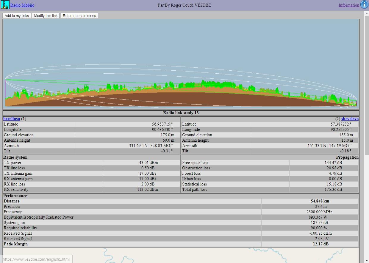

                        Сигнал от БС, я ввел типовую мощность 20Вт, должен быть с запасом. Тот же расчет в другую сторону с мощностью модема показывает что регистрации не будет.
                        Тут могут быть разные причины, например:
                        1. На БС нет сектора в Вашу сторону.
                        2. Ваш B315 такой тупой, но это можно сразу отмести, так как на белую алюминиевую антенну с запрещённым названием (не Антекс) в поиске есть все операторы. Подсоединиться не даёт превышение TA.
                        Спойлер (+/-) (скан 2Г)
                        Значит гнёзда и кабеля целые и переключение гнезд работает, по крайней мере в 2Г
                        3. Тестовые антенны Antex не имеют заявленного КУ? (Пробовали облучатель и YX-2017). То есть, как здесь говорят, "В основном интересуют максимально достижимые характеристики антенны. А пониженный Realized Gain говорит о лени разработчика"
                        Мне думается что наиболее вероятен второй фактор- фактор шума. Однако теоретики категорически с этим не согласны:" всю эту устрашаюшую тираду о теориях заговора можно заменить одним предложением: "существуют некоторые репитеры в которых МШУ имеет фактор шума ниже чем у некоторых модемов Huawei". Добавление такого МШУ снижает фактор шума всей системы на разницу в ущербности модема Huawei"
                        Причем теоретики пока не определились на сколько плох приёмник LTE по фактору шума NF, то он у них 7дб, то 3-4 только. Но, в самых дешманских репитерах установлены дешманские компоненты с общим фактором шума 2,4дб.
                        На практике выходит, что установка репитера около антенны с большим КУ позволяет обнаружить сигнал даже в том случае если при прямом подключении модема к антенне сигнала не было в поиске.
                        Состоится ли регистрация зависит от мощности Аплинка и отсутствия превышения TA. Если случай тяжёлый, лучше брать на пробу усилитель помощнее. Кстати, недорого.

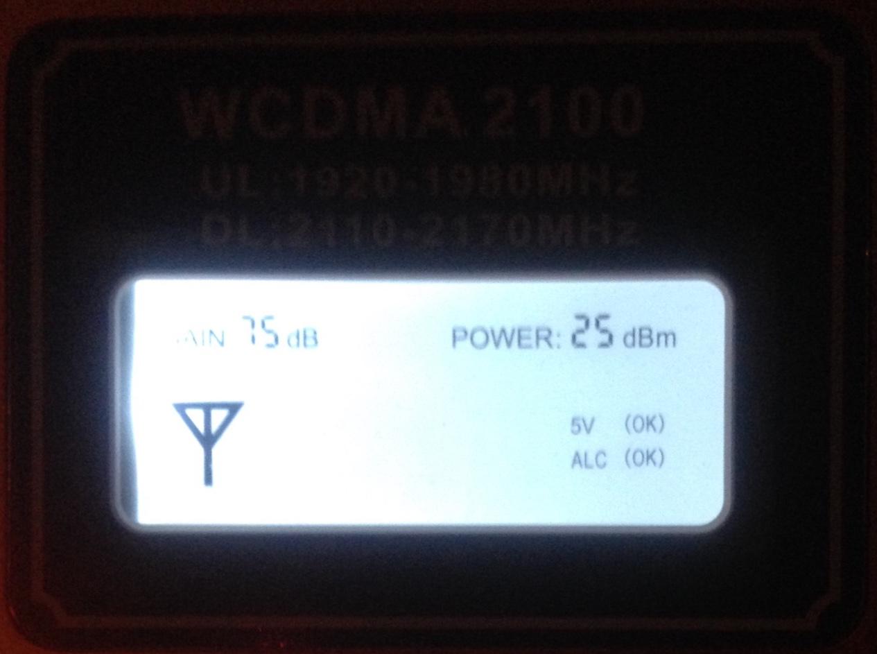

                          Если на дисплее репитера нет попугаев, это не значит, что он не работает!
                          Нажмите на изображение для увеличения.  Название:	9339B52E-0130-4AB3-B92A-B3E1EE560F8B.jpeg Просмотров:	0 Размер:	71.8 Кб ID:	322621
                          Работает, и еще как работает!

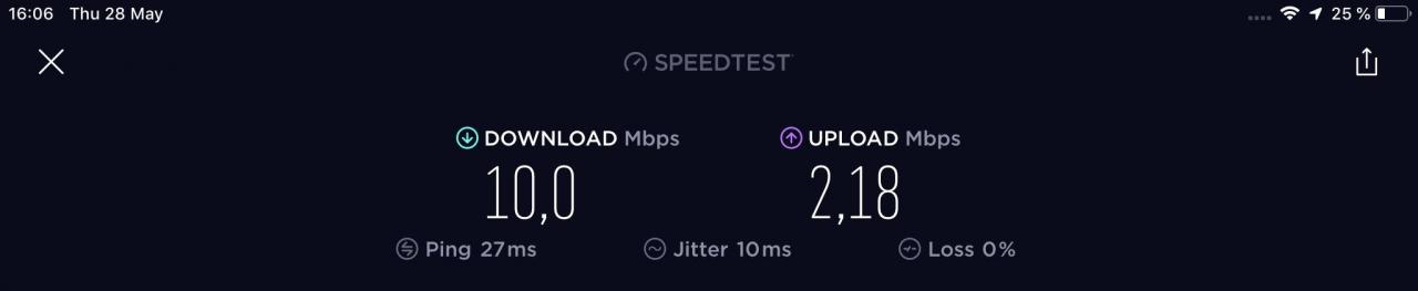

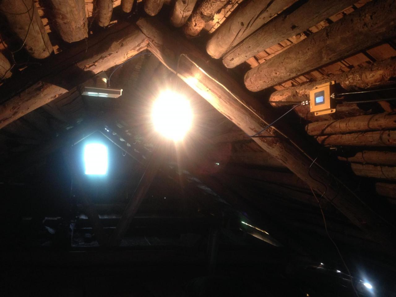

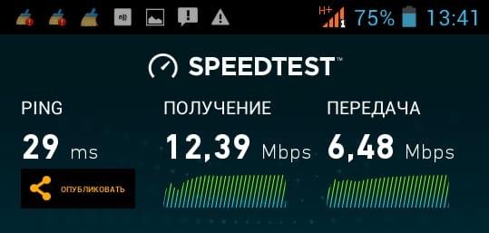

                          Проводил эксперименты в Тверской области, обычо там хорошо ловит 3G, а в этот раз прям беда, думал с карантином как-то связано. На мобильный роутер, через двухпортовый облучатель, на прием едва 2 Мб/с, отдача 0,25 Мб/с. Давно хотел попробовать, будет ли работать репитер 2100 в деревне. Поставил панельку 14 бДи, 5 м кабеля, репитер, 1,5 м кабеля, облучатель UVE, все это на чердаке, кроме панельки.

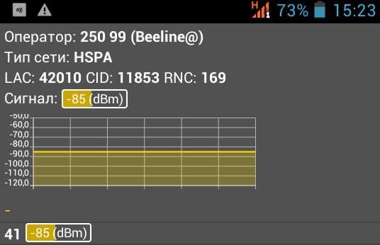

                          Панельку настроил по смартфону, переделанному под внешнюю антенну:
                          Нажмите на изображение для увеличения.  Название:	4CF49818-6214-4FA4-80EA-FA6F564C4FF5.jpeg Просмотров:	0 Размер:	22.8 Кб ID:	322622Нажмите на изображение для увеличения.  Название:	E837E546-8D1E-495B-948B-6E70F9F4F4EB.jpeg Просмотров:	0 Размер:	19.0 Кб ID:	322623

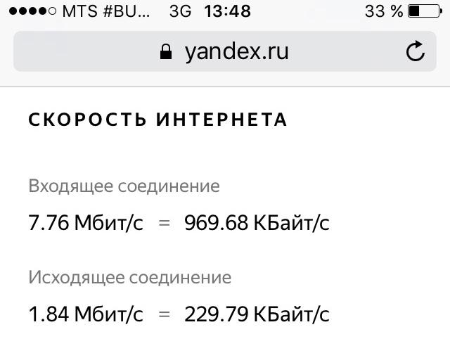

                          Репитер не показал ни одной палки. Однако телефон показал 3G, 4 палки. Замеры очень порадовали:
                          Нажмите на изображение для увеличения.  Название:	1AF3C77C-01F7-4959-88BC-4CC1D94D3ED1.jpeg Просмотров:	0 Размер:	29.9 Кб ID:	322624
                          В итоге планшет, подключенный по wifi к мини роутеру, который подключен по своей внутренней антенне к репитеру, выдал следущее:
                          Нажмите на изображение для увеличения.  Название:	5C05AC29-FBEF-414A-BB73-45E60A08A6F6.jpeg Просмотров:	0 Размер:	16.8 Кб ID:	322625
                          Я радовался как ребенок! А главное, это то что нужно для этого дома. Там летом живет Мама, ей интернет не нужен, а мы (брат, племянник, дочка с внуком и я) бываем наездами, и платить ежемесячно нет смысла. А так, все довольны.
